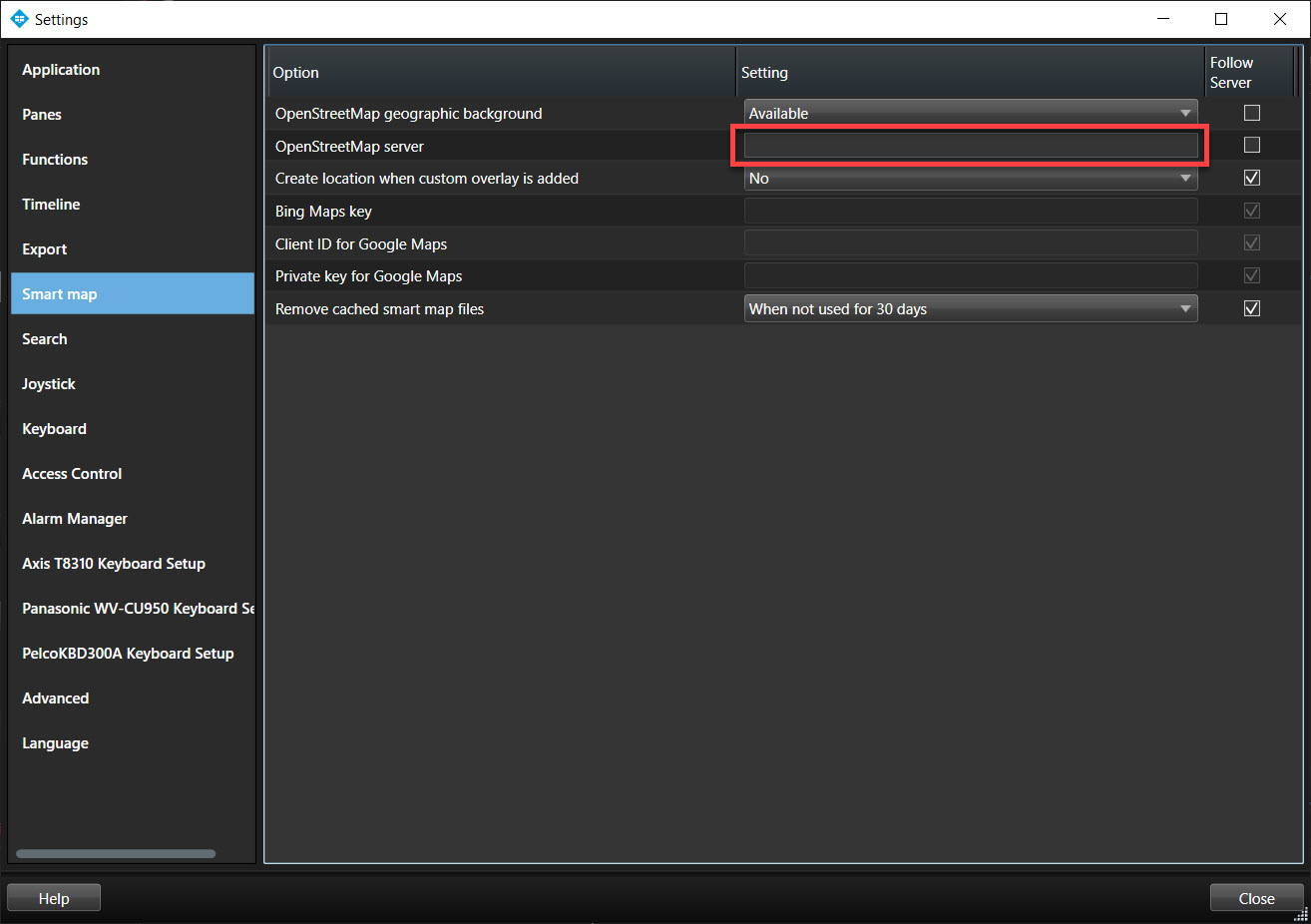

- In XProtect Smart Client è possibile configurare l'indirizzo del tile server dalla finestra di dialogo Impostazioni. L'indirizzo del server vale solo per quell'installazione
Modifica del server delle sezioni di OpenStreetMap
Se il lato server specificato dal server delle sezioni è bloccato in modifica, il campo risulta disabilitato e non è possibile modificare l’indirizzo del server. Contattare l’amministratore di sistema per assistenza con l'abilitazione della funzione in XProtect Management Client.
Operazioni:
Nell’angolo in alto a destra, fare clic su
, quindi su
Impostazioni, per aprire la finestra Impostazioni.
- Nella sezione sinistra, fare clic su Smart Map.
- Nel campo del server OpenStreetMap, eseguire una delle seguenti operazioni:
- Inserire l'indirizzo del server. Se il campo è disabilitato, è stato bloccato lato server
- Per utilizzare il lato server specificato dal server, se presente, selezionare la casella di controllo Segui server
- Fare clic su OK. Al prossimo caricamento della smart map, utilizza il server OpenStreetMap specificato dall’utente.
Se non viene specificato alcun indirizzo del server o quest’ultimo non è valido, allora OpenStreetMap non può essere scelto come sfondo geografico.

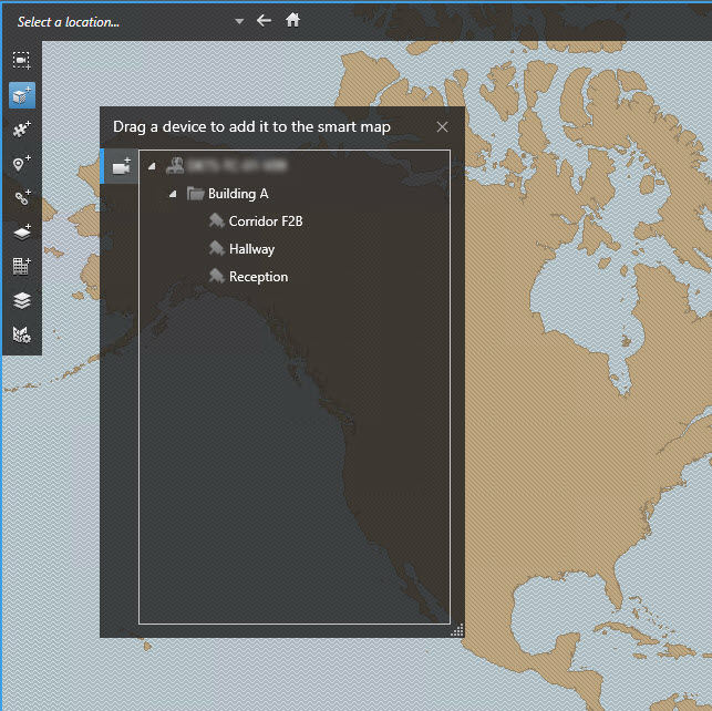

Aggiunta di telecamere a una smart map
Se l'amministratore di sistema ha specificato le geo-coordinate della telecamera in Management Client, la telecamera verrà posizionata automaticamente sulla smart map una volta aggiunta. Altrimenti sarà necessario posizionarla manualmente sulla sua esatta posizione geografica.
- Selezionare la vista contenente la Smart Map e fare clic su Configurazione.

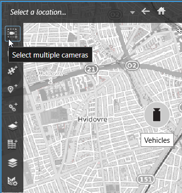

- Per aggiungere una telecamera o un gruppo di telecamere:
Prima di aggiungere la telecamera, è consigliabile eseguire lo zoom avanti sulla posizione della mappa. Questo semplifica il posizionamento preciso della telecamera.
- Espandere il riquadro Panoramica di sistema, individuare la telecamera o il gruppo di telecamere, quindi trascinarla nel punto sulla smart map dove si desidera visualizzarla. È possibile trascinare le telecamere successivamente per riposizionarle
- Sulla barra degli strumenti della smart map, selezionare
Aggiungi dispositivo >
Aggiungi una telecamera, quindi selezionare la telecamera. Trascinare la telecamera sulla smart map.
- Per salvare la modifica, fare clic su Configurazione per uscire dalla modalità di configurazione.
Modifica del campo visivo e della direzione della telecamera
Dopo aver aggiunto la telecamera alla smart map, è possibile modificare il campo visivo e la direzione regolando l'icona della telecamera.
Se è stato eseguito lo zoom indietro sulla mappa, potrebbe essere necessario eseguire lo zoom avanti fino a quando viene visualizzato il campo visivo.
- Selezionare la vista contenente la smart map che si intende utilizzare.
- Fare clic su Configurazione per modificare l'icona della telecamera.
Fare clic sull'icona della telecamera.
- Utilizzare il cursore di rotazione per puntare la telecamera nella direzione corretta.
- Per regolare larghezza, lunghezza e angolazione del campo visivo fare clic e trascinare i cursori verso il margine anteriore del campo visivo.
- Per salvare le modifiche, fare clic su Configurazione per uscire dalla modalità di configurazione.

- Per rimuovere più telecamere:
Fare clic su Seleziona più telecamere sulla barra degli strumenti della smart map.
- Fare clic e trascinare per selezionare più telecamere, oppure tenere premuto CTRL e fare clic su ciascuna telecamera.
- Fare clic con il pulsante destro del mouse sulle telecamere selezionate, quindi selezionare Rimuovi telecamera.
- Fare clic di nuovo su Configurazione per uscire dalla modalità configurazione.
È inoltre possibile eliminare una telecamera selezionandola e premendo ELIMINA.

Aggiungere telecamere agli edifici (smart map)
Dopo aver creato un edificio e dopo avere aggiunto i livelli, è possibile aggiungere le telecamere. Se è stato specificato un livello predefinito, le telecamere vengono associate ad esso. In alternativa, le telecamere vengono associate al primo livello. È possibile modificare questo e associare la telecamera a qualsiasi altro livello nell’edificio.
La modifica di Smart Map è stata abilitata sul proprio profilo Smart Client in Management Client.
Operazioni:
- Andare all’edificio sulla propria smart map. Se necessario, eseguire lo zoom avanti.
- Fare clic su Configurazione per accedere alla modalità configurazione.
- Fare clic su
Aggiungi una telecamera.
- Fare clic ancora una volta sulla posizione in cui si vuole sistemare la telecamera. Viene visualizzata una finestra di dialogo.
- Selezionare la telecamera desiderata e fare clic su OK. Ripeterei passaggi da 3 a 5 per qualsiasi telecamera che si vuole aggiungere.
- Per associare una telecamera ad uno o più livelli, fare clic con il tasto destro sulla telecamera e selezionare i livelli necessari.
Se non viene selezionato alcun livello, la telecamera è visibile su tutti i livelli.
