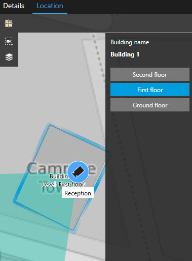

Nel caso in cui la telecamera sia posizionata all’interno di un edificio con più piani, compare un'indicazione del livello della telecamera:
Se una telecamera è visibile su più livelli, viene mostrato solo il primo livello specificato, dal basso verso l’alto.

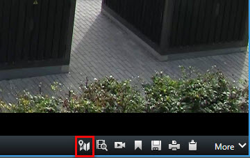

- Fare clic su
per passare alla telecamera. La Smart Map si apre in una finestra separata.
- Per passare a una telecamera da un elemento della vista:
- Sulla scheda Live o Riproduzione, selezionare l’elemento della vista che contiene la fotocamera.
All'interno dell'elemento della vista, in basso, passare con il mouse sopra la barra nera per far apparire la barra degli strumenti della telecamera.
- Fare clic su
