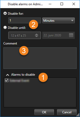

Désactiver toutes les nouvelles alarmes pour des types d'événements sélectionnés
Si un événement déclenche de fausses alarmes, vous pourrez vouloir désactiver toutes les nouvelles alarmes pour ce type d'événement pendant un certain temps. Par exemple, s'il y a beaucoup de mouvement autour d'une caméra et que cela provoque de nombreuses fausses alarmes, vous pouvez désactiver les alarmes de détection de mouvements de cette caméra pendant 10 minutes. Cela vous aidera à ne voir que les alarmes nécessitant une réelle attention.
Vous pouvez désactiver toutes les nouvelles alarmes via le Gestionnaire d'alarme ou via un plan.
Via le Gestionnaire d'alarme : dans la liste des alarmes, effectuez un clic droit sur une alarme puis sélectionnez Désactiver toutes les nouvelles alarmes.
Via un plan : effectuez un clic droit sur une alarme puis sélectionnez Désactiver toutes les nouvelles alarmes > Désactiver.
La boîte de dialogue Désactiver toutes les nouvelles alarmes s'affiche.
- Dans la liste Désactiver toutes les nouvelles alarmes déclenchées par
, précisez les types d'événements pour lesquels vous souhaitez désactiver les alarmes. - Précisez le moment ou la durée de désactivation des alarmes pour les types d'événements sélectionnés
. - Ajoutez éventuellement un commentaire expliquant la raison pour laquelle vous désactivez les alarmes pour les types d'événements sélectionnés
