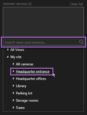

Dans la liste Caméras sélectionnées, effectuez les étapes suivantes pour ajouter des caméras à votre recherche :
- Utiliser la fonction de la recherche pour trouver des caméras ou des vues
- Sélectionnez manuellement les caméras figurant dans l'arborescence. Pour ajouter des caméras dans une vue, sélectionnez le nom de la vue

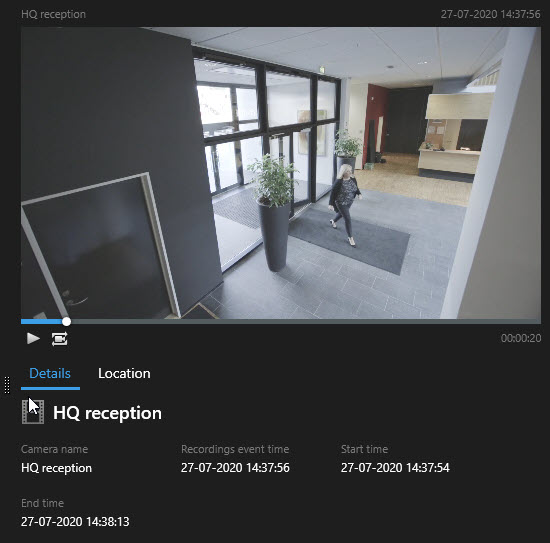

Pour prévisualiser la vidéo d'un résultat de la recherche, sélectionnez le résultat de la recherche et, dans le volet de prévisualisation, cliquez sur
.Pour relire une séquence vidéo en mode plein écran, effectuez un double-clic sur le résultat de recherche.

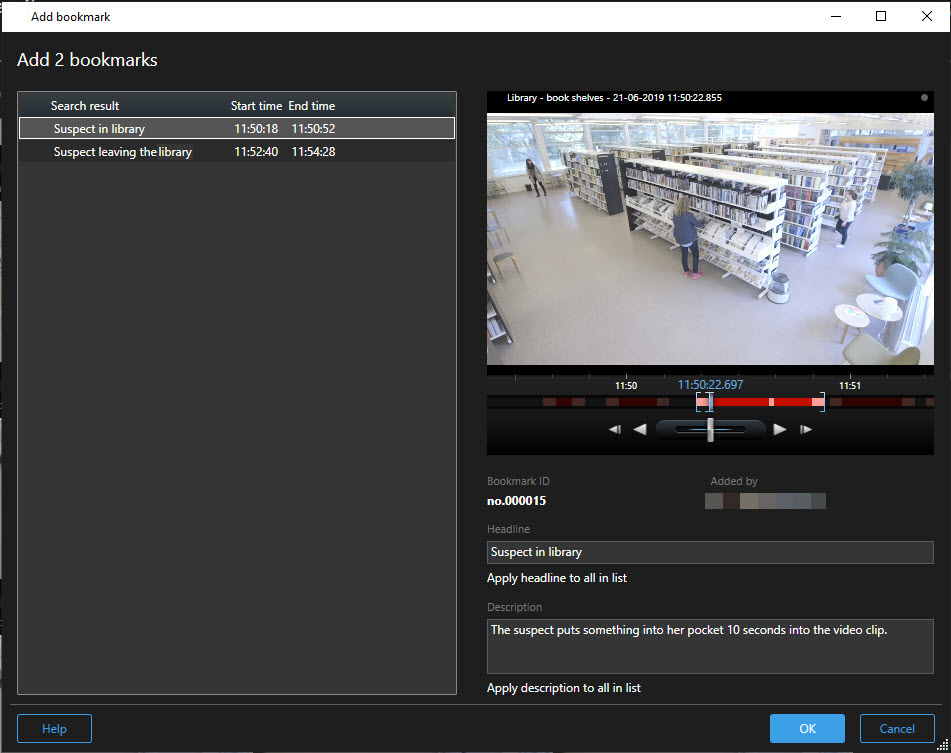

- marquer des résultats de la recherche -
- modifier les signets -

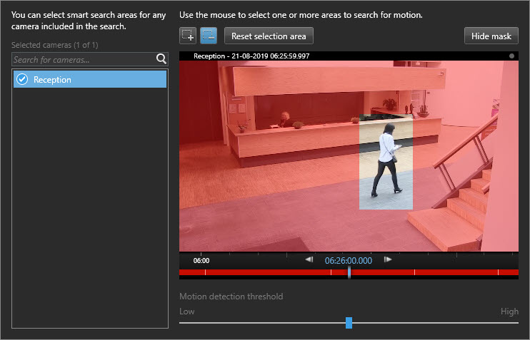

- Pour trouver le mouvement dans les zones sélectionnées uniquement :
Sous Mouvement, cliquez sur 0 caméra sélectionnée.
Une boîte de dialogue s'affiche avec une liste des caméras sélectionnées.
Sélectionnez une caméra à la fois et, dans la zone de prévisualisation rouge, cliquez et faites glisser pour démasquer au moins une zone. Le système recherchera les mouvements dans cette zone uniquement. Vous pouvez dévoiler plusieurs zones.
Votre administrateur système définit la sensibilité de la détection des mouvements dans Management Client sur les caméras individuelles. Cependant, vous pouvez utiliser le glisseur pour ajuster la sensibilité. Pour de plus amples informations, voir Recherche intelligente et seuil de mouvement (explication).
- La recherche s'exécute automatiquement. Cliquez en dehors de la fenêtre de dialogue pour retourner aux résultats de recherche.

Quand vous recherchez des mouvements dans des zones sélectionnées d'une caméra, vous pouvez ajuster le seuil de mouvement. Le seuil de mouvement détermine la sensibilité de la recherche intelligente
Une fonctionnalité de recherche qui vous permet de trouver facilement et rapidement une vidéo avec mouvement dans une ou plusieurs des zones d'enregistrement sélectionnées depuis une ou plusieurs caméra(s). :
- Plus le seuil est élevé, plus de mouvements sont requis pour activer la détection de mouvement. Cela produira sûrement moins de résultats de la recherche.
- Plus le seuil est bas, moins de mouvements sont requis pour activer la détection de mouvement. Cela produira sûrement plus de résultats de la recherche.

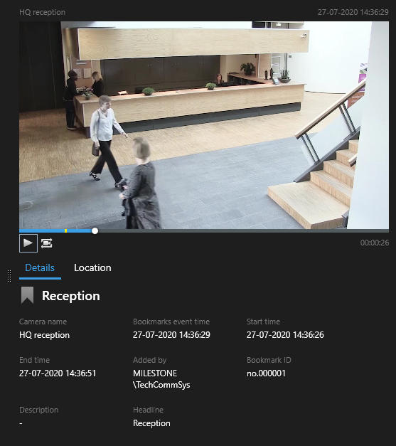

Pour prévisualiser une séquence vidéo ou les détails liés à un signet, sélectionnez un résultat de recherche et lisez la vidéo dans le volet de prévisualisation situé à droite.
- Pour prévisualiser l'enregistrement en mode plein écran, effectuez un double-clic sur le résultat de recherche.

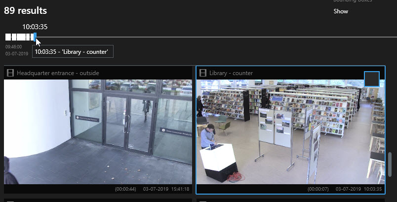

La chronologie vous donne une vue d'ensemble de la distribution des résultats de recherche. Cette chronologie vous permet également de parcourir les résultats de recherche.
Le changement de la chronologie change en fonction de la plage horaire sélectionnée, par exemple Les dernières 6 heures.
Les marqueurs blancs indiquent l'emplacement des résultats de la recherche.
Les indicateurs individuels indiquent qu'il existe plusieurs résultats de la recherche. En surlignant les marqueurs, les informations liées à l'heure et aux caméras qui ont enregistré les événements et les incidents s'affichent.
Pour parcourir les résultats de recherche, cliquez sur un marqueur. Les marqueurs deviennent bleus et le résultat de la recherche associé est entouré d'un bord bleu.
Si le marqueur que vous sélectionnez affichent plusieurs résultats de la recherche, le premier résultat de la recherche est indiqué.
Si un marqueur indique plus de 10 résultats de la recherche, un message vous informera du nombre de résultats de la recherche et le numéro de caméras associées.

Aperçu vidéo des résultats de la recherche
Pour déterminer si vous avez trouvé la séquence vidéo que vous recherchiez, vous pouvez la prévisualiser rapidement.
Étapes :
Lorsque vous avez lancé une recherche dans l'onglet Rechercher, sélectionnez un résultat de la recherche. Une image fixe de la séquence vidéo associé s'affiche dans la zone de prévisualisation.
- Cliquez sur
pour lire une vidéo. - Pour prévisualiser la vidéo en mode plein écran, effectuez un double-clic sur les résultats individuels de la recherche. Effectuez de nouveau un double-clic pour retourner aux résultats de la recherche.
- Faite défiler avec la molette de la souris pour zoomer et dézoomer. Vous pouvez même cliquer et glisser pour zoomer sur une zone spécifique.
Le marqueur jaune dans la chronologie indique l'heure de l'événement. Passez la souris sur le marqueur pour afficher l'heure de l'événement.
Plusieurs marqueurs peuvent apparaître dans une même chronologie lorsque les résultats de recherche sont combinés.
Cela se produit, par exemple, si vous avez effectué une recherche de Mouvement et Véhicules, et que les résultats de recherche correspondent à ces deux critères. Dans cet exemple, un marqueur indiquerait le moment où le mouvement a commencé. L'autre marqueur indiquerait le moment où le véhicule a été identifié en tant que véhicule.

- Pour chaque résultat de recherche que vous souhaitez mettre en signet, passez la souris dessus et cochez la case bleue
Dans la barre d'action bleue, cliquez sur
. Une fenêtre s'affiche. L'image illustre la situation lorsque vous sélectionnez deux résultats de la recherche. - Sélectionnez un par un les résultats de recherche pour ajouter des détails aux signets et suivez les étapes suivantes :
Pour changer une plage horaire, faites glisser les poignets dans la chronologie vers une nouvelle position.
- Saisissez un titre et peut-être une description de l'incident également.
- Si vous souhaitez appliquer le même titre ou la même description à tous les signets, cliquez sur :
- Ajouter un titre à tous les signets figurant dans la liste
- Ajouter une description à tous les signets dans la liste
- Cliquez sur OK pour sauvegarder les signets. Une barre de progression vous informe lorsque les signets sont créés.
Si XProtect Smart Wall est configuré dans votre système, cliquez sur Afficher sur Smart Wall pour envoyer un signet à un moniteur dans un Smart Wall.
Éditez les signets des résultats de recherche
Vous pouvez éditer les détails des signets dans votre système, par exemple, la plage horaire, le titre et la description. Vous pouvez également éditer plusieurs signets en même temps.
Vous devez avoir les droits d'utilisateur nécessaires pour éditer les signets. Votre système administrateur peut le faire dans Management Client sous Rôles > Sécurité générale.
Étapes :
- Dans l'onglet Recherche, trouvez les signets que vous souhaitez éditer. Lorsque vous effectuez la recherche, assurez-vous d'avoir sélectionné Rechercher > Signets.
- Pour chaque signet que vous souhaitez modifier, passez la souris dessus et cochez la case bleue
. Une fenêtre s'affiche. - Sélectionnez un par un par les résultats de recherche pour en éditer les détails, par exemple, la plage horaire, le titre et la description.
- Cliquez sur OK pour sauvegarder vos modifications. Une barre de progression vous informe lorsque les changements sont sauvegardés.
Si XProtect Smart Wall est configuré dans votre système, cliquez sur Afficher sur Smart Wall pour envoyer aux signets un mur vidéo.
