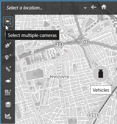

- Dans la barre d’outils, cliquez sur
Afficher ou masquer les couches et les superpositions personnalisées. - Dans Arrière-plans géographiques, sélectionnez l’arrière-plan et le type de détail que vous souhaitez afficher. Par exemple, si vous voulez afficher les informations topographiques, sélectionnez Terrain. Si vous voulez voir les routes, sélectionnez Route.

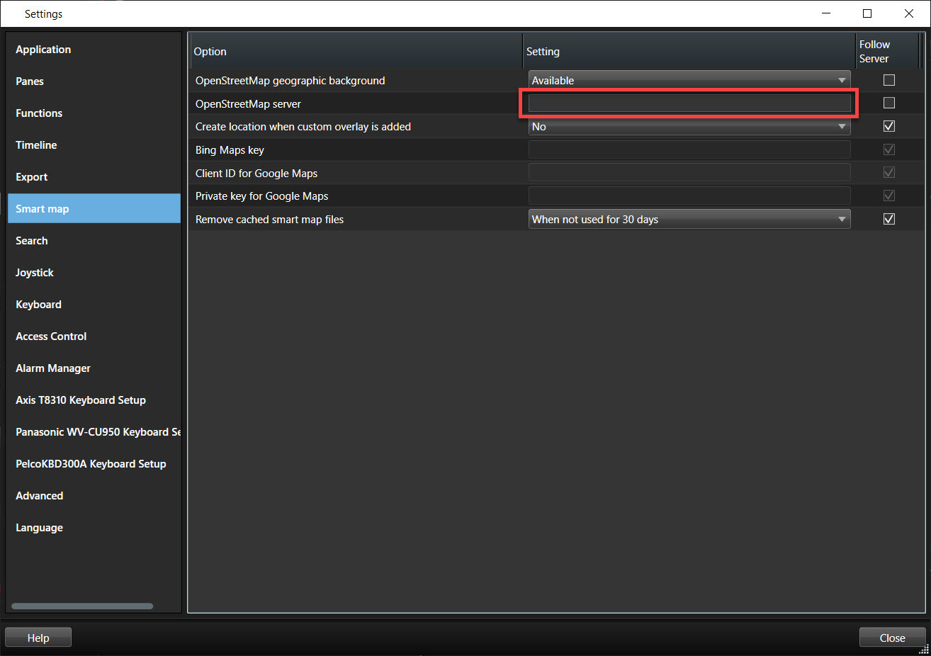

- Dans XProtect Smart Client - vous définissez l’adresse du serveur de tuile dans la boîte de dialogue Paramètres. L’adresse du serveur s’applique uniquement à cette installation
Modifier le serveur de tuile OpenStreetMap
Si le serveur de tuile spécifié du côté du serveur a été verrouillé pour éviter toute modification, le champ est grisé et vous ne pouvez pas modifier l'adresse du serveur. Veuillez contacter votre administrateur du système pour qu'il vous aide à activer la fonctionnalité dans XProtect Management Client.
Étapes :
Dans le coin supérieur droit, cliquez sur
puis sur
Paramètres pour ouvrir la fenêtre Paramètres. - Dans la section de gauche, cliquez sur Smart map.
- Dans le champ Serveur OpenStreetMap, procédez de l'une des façons suivantes :
- Saisissez l’adresse du serveur. Si le champ est grisé, il a été verrouillé du côté du serveur
- Pour utiliser le serveur spécifié du côté du serveur, cochez la case Suivre le serveur
- Cliquez sur OK. La prochaine fois que vous chargerez votre smart map, celle-ci utilisera le serveur OpenStreetMap spécifié.
Afficher ou masquer les couches et les superpositions personnalisées. - Pour afficher ou masquer des éléments du système et personnaliser des superpositions, cochez ou décochez les cases.

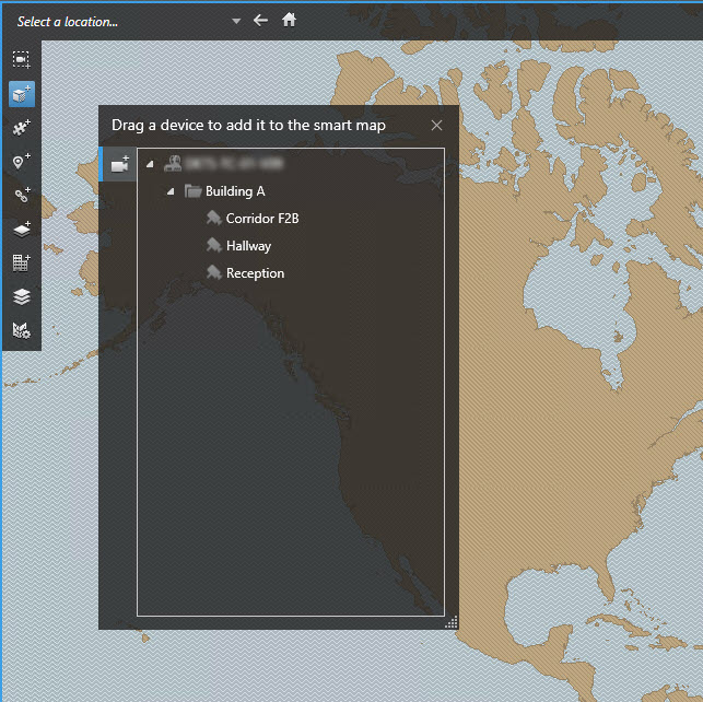

Vous pouvez ajouter des caméras à une smart map dans leurs positions actuelles dans votre environnement. Ceci vous donne un bon aperçu de votre système de surveillance et vous aide à répondre à une situation. Par exemple, si vous voulez suivre un suspect pendant un incident en cours, vous pouvez cliquer sur les caméras sur le plan pour voir ce qu'elles ont filmé.
Une fois une caméra ajoutée à une smart map, vous pouvez ajuster le champ de vision pour l'icône caméra afin qu'elle reflète le champ de vision de la caméra réelle. Ceci vous permet de trouver plus facilement la caméra couvrant une zone particulière. De plus, vous pouvez sélectionner une icône pour représenter la caméra sur le plan, pouvant vous aider à identifier le type de caméra sur le plan.
Ajouter des caméras à des Smart Map
Si les coordonnées géographique de la caméra ont été indiquées dans Management Client par votre administrateur système, celle-ci sera automatiquement positionnée sur la smart map lorsque vous l'ajouterez. Dans le cas contraire, vous devez le positionner vous-même à son emplacement géographique exact.
- Sélectionnez la vue contenant la Smart Map, puis cliquez sur Configuration.
- Pour ajouter une caméra ou un groupe de caméras :
Avant d'ajouter la caméra, il est préférable d'agrandir l'emplacement sur le plan. Ceci facilite le positionnement précis de la caméra.
- Déroulez le panneau Vue d'ensemble du système, trouvez la caméra ou le groupe de caméras et glissez-la/le sur le point de la smart map où vous voulez l'afficher. Vous pouvez glisser les caméras par la suite pour les repositionner
- Dans la barre d'outils de la smart map, sélectionnez
Ajouter un périphérique >
Ajouter une caméra, puis sélectionnez la caméra. Déplacez la caméra vers la smart map
- Pour enregistrer le changement, cliquez sur Configuration pour quitter le mode.

Dans la barre d'outils de la smart map, cliquez sur Sélectionner plusieurs caméras.
- Cliquez et déplacez votre souris pour sélectionner plusieurs caméras, ou appuyez sur CTRL et cliquez sur les caméras une par une.
- Effectuez un clic droit sur l'une des caméras sélectionnées, puis sélectionnez Supprimer les caméras.
- Cliquez sur Configuration à nouveau pour quitter le mode configuration.

Ajouter des caméras à un bâtiment (smart map)
Une fois votre bâtiment créé et les étages ajoutés, vous pouvez lui ajouter des caméras. Si un étage a été spécifié par défaut, les caméras lui seront associées. Sinon, les caméras seront associées au premier étage. Vous pouvez modifier cela et associer la caméra à n’importe quel étage du bâtiment.
La modification des Smart Maps a été activée dans votre profil Smart Client dans Management Client.
Étapes :
- Naviguez jusqu’au bâtiment sur votre Smart Map. Si nécessaire, agrandissez-le.
- Cliquez sur Configuration pour entrer en mode configuration.
- Cliquez sur
Ajouter une caméra. - Cliquez à nouveau sur l’endroit où vous voulez placer la caméra. Une fenêtre de dialogue s'affiche.
- Sélectionnez l'option requise, puis cliquez sur OK. Répétez les étapes 3 à 5 pour chaque caméra que vous souhaitez ajouter.
- Pour associer une caméra à un ou plusieurs étages, cliquez-droit sur la caméra et sélectionnez les étages correspondants.
Si aucun étage n’est sélectionné, la caméra sera visible sur tous les étages.
