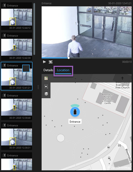

Lorsque vous recherchez une vidéo et ses données liées dans l'onglet Rechercher, vous pouvez localiser les caméras géographiquement dans l'aperçu :
Lorsque vous sélectionnez un résultat de recherche, la smart map effectue un zoom sur la caméra associée à sa position géographique. Vous devez faire un zoom arrière pour un meilleur aperçu des alentours.

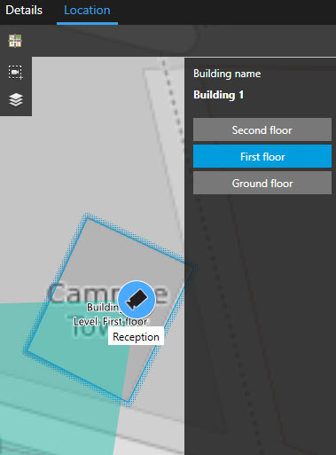

Si la caméra est placée dans un bâtiment à plusieurs niveaux, le niveau de la caméra apparaît :
Si la caméra est visible sur plusieurs niveaux, seul le premier niveau spécifié s'affiche, dans un ordre croissant.

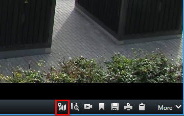

- Pour accéder à une caméra depuis un élément de vue :
- Dans l’onglet En direct ou Relecture, sélectionnez l’élément de vue qui contient la caméra.
À l'intérieur de l’élément de vue, en bas, passez la souris sur la barre noire pour afficher la barre d’outils de la caméra.
- Cliquez sur
pour accéder à la caméra. La Smart Map s'ouvre dans une fenêtre flottante.
