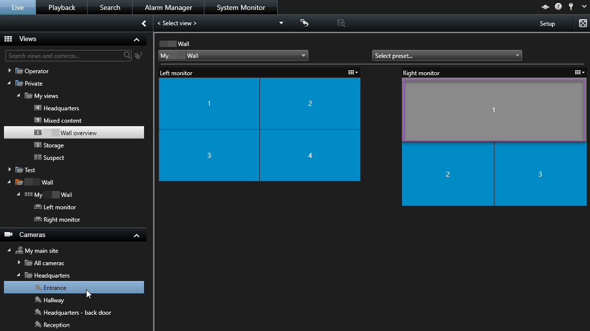

Smart Wall vue d'ensemble (explications)
La vue d'ensemble Smart Wall est une représentation graphique d'un Smart Wall et de ses moniteurs. La vue d'ensemble vous permet de contrôler le contenu affiché sur le Smart Wall.
L'image affiche une vue d'ensemble Smart Wall avec deux moniteurs :
- Le moniteur droit affiche une présentation 2x2
- Le moniteur droit affiche une présentation 1+5
Les tuiles bleues de la vue d'ensemble Smart Wall affichent le contenu. Les tuiles grises sont vides.
Si votre organisation dispose de plus d’un Smart Wall, sélectionnez le Smart Wall dont vous avez besoin dans la liste Smart Wall.
La liste Sélectionner un préréglage vous permet de sélectionner et d'activer les préréglages préconfigurés de Smart Wall.
Lorsque vous avez sélectionné un Smart Wall et un préréglage, les autres utilisateurs peuvent sélectionner un Smart Wall ou préréglage différent, ou les deux.
- Faites passer le curseur de la souris sur une tuile. Le numéro de la tuile se transforme en icône, celle d'une caméra, par exemple, pour indiquer le type de contenu.
- Cliquez sur la tuile pour voir le contenu dans une fenêtre Aperçu. La barre d’outils de la fenêtre Aperçu fournit des options pour l’impression du contenu ou l’envoi de ce dernier à un autre Smart Wall

Ajouter ou modifier des caméras sur Smart Wall
Vous pouvez modifier les caméras affichées sur votre Smart Wall. Les autres opérateurs
Un utilisateur professionnel d'une XProtect application client. utilisant le même Smart Wall verront immédiatement les changements.
Vous avez paramétré une vue contenant une vue d'ensemble de votre Smart Wall. Pour plus d’informations, voir Ajouter une vue d'ensemble Smart Wall aux vues.
Étapes :
- Assurez-vous que votre Smart Wall est en cours d'exécution, tel que décrit dans XProtect Smart Wall.
- Si votre Smart Wall est un cours d'exécution sur un autre ordinateur, ouvrez XProtect Smart Client sur votre ordinateur actuel.
- Rendez-vous sur l'onglet En direct ou Relecture.
- Pour ajouter une caméra à partir d'une vue :
- Pour ajouter une caméra à partir du volet Caméras :
- Dans le panneau Vues, sélectionnez la vue contenant la vue d’ensemble Smart Wall.
- Dans le volet Caméras, localisez la caméra que vous souhaitez ajouter.
Faites glisser la caméra sur une tuile d'un moniteur de votre vue d'ensemble Smart Wall. La vidéo de la caméra s'affiche dans le Smart Wall.
Pour vérifier que vous avez ajouter la caméra correcte, cliquez sur l'icône de la caméra dans la vue d'ensemble Smart Wall. Une prévisualisation s'affiche.
