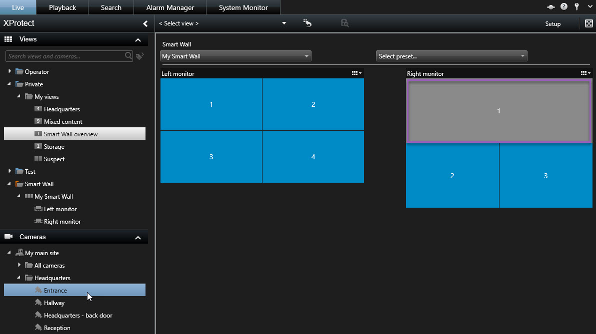

Přehled Smart Wall je grafické znázornění aplikace Smart Wall a monitorů, ze kterých se skládá. Tento přehled vám umožňuje mít pod kontrolou obsah, který se bude v aplikaci Smart Wall zobrazovat.
Na obrázku je přehled Smart Wall s rozvržením se dvěma monitory:
- Levý monitor má rozvržení 2x2
- Pravý monitor má rozvržení 1+5
Modré dlaždice v přehledu aplikace Smart Wall zobrazují obsah. Šedé dlaždice jsou prázdné.

- Najeďte kurzorem na dlaždici. Číslo dlaždice se změní na ikonu, například kameru, která ukazuje typ obsahu.
- Kliknutím na dlaždici zobrazíte obsah v okně Náhled. Panel nástrojů v okně Náhled nabízí možnost obsah vytisknout nebo jej odeslat do jiné aplikace Smart Wall
