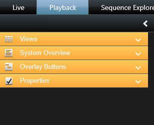

Die in diesem Abschnitt dargestellten Einstellungen gehören zu den Fenstern Overlay-Schaltflächen und Eigenschaften. Um auf diese Fenster zuzugreifen, klicken Sie auf die Schaltfläche Einrichtung und achten Sie darauf, dass das Navigationsfenster links sichtbar ist.
Kamera-Einstellungen
Im Einrichtungs modus im Fenster Eigenschaften können Sie die Eigenschaften der ausgewählten Kamera anzeigen und bearbeiten (die ausgewählte Kamera wird durch einen fett gedruckten Rand in der Ansicht angezeigt).

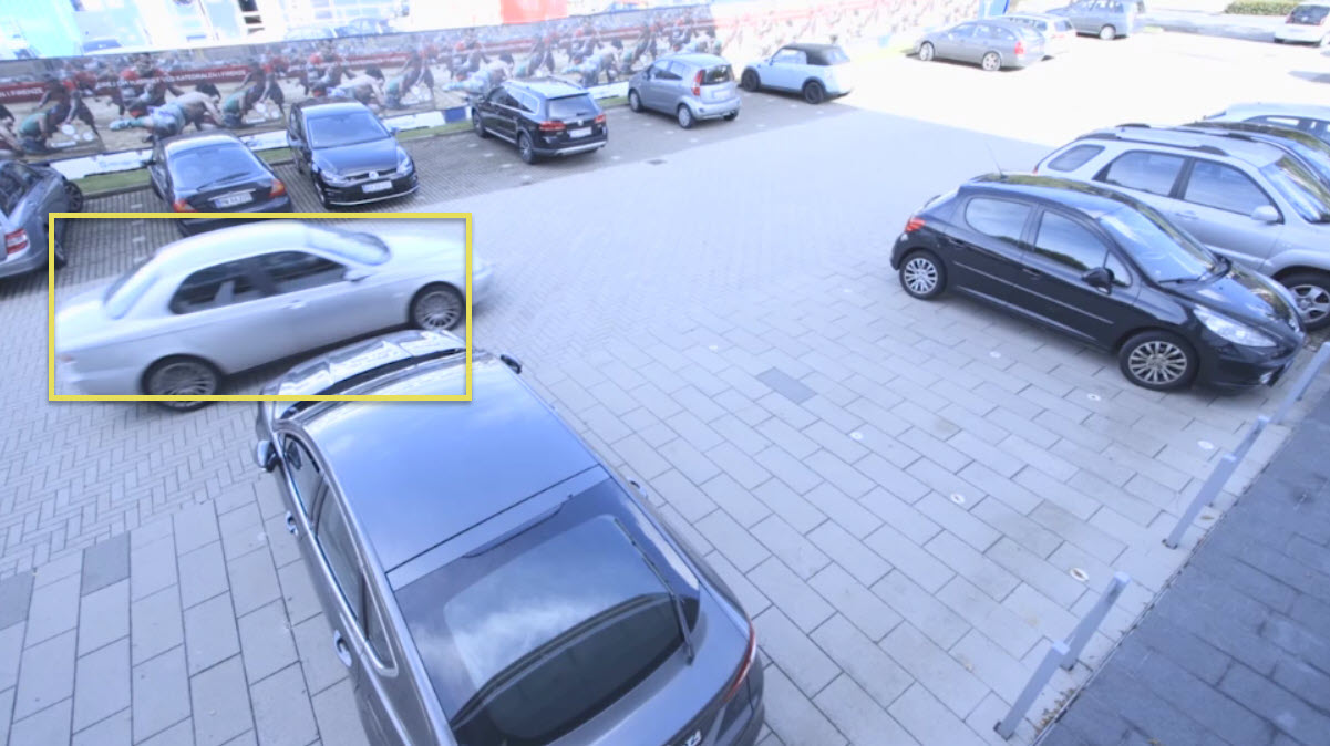

Begrenzungsrahmen (Erklärung)
Ein Begrenzungsrahmen ist eine rechteckige Umrandung, die z. B. ein Objekt in einem Kamerabild umschließt. Im XProtect Smart Client erscheint ein Begrenzungsrahmen als gelber Rand im Video.
Die Farbe kann variieren, je nachdem, wie Ihr VMS konfiguriert ist.
Die Begrenzungsrahmen von einzelnen Kameras können Sie in den Anzeigeeinstellungen in den Kameraeigenschaften anzeigen oder verbergen.
Wenn Begrenzungsrahmen auf Ihrem Bildschirm angezeigt werden, werden diese ebenfalls angezeigt, wenn Sie (s. XProtect Format-Einstellungen) das Video im XProtect -Format exportieren oder ausdrucken (s. Ausdrucken oder Erstellen von Überwachungsberichten) Standbilder ausdrucken.
