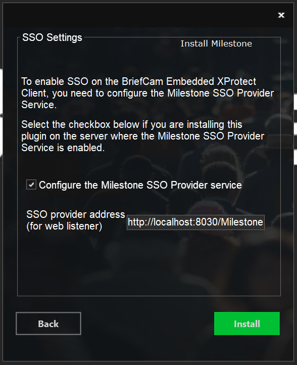

  5. 如果您不想在嵌BriefCam入式XProtect用户端上启用SSO,请不勾选“设定Milestone SSO Provider服务”核取方块,然后按一下“下一步”。
  6. 如果要启用嵌BriefCam入XProtect客户端:
    1. 勾选“设定Milestone SSO Provider服务”核取方块。请注意,在其他所有具有OX6.OnDemand Service或OX6.RealTime Service的机器上,请勿选取此核取方块。
    2. 如果Milestone SSO Provider和BriefCamWeb服务安装在相同机器上,则SSO Provider位址应为localhost。范例:http://localhost:8030/MilestoneSSO/ .
    3. 如果Milestone SSO Provider和BriefCamWeb服务安装在不同的机器上,请输入SSO Provider位址。SSO提供者位址应指向执行Milestone SSO Provider服务的主机。例如:http://briefcam-server:8030/MilestoneSSO/。
  7. 按一下安裝。

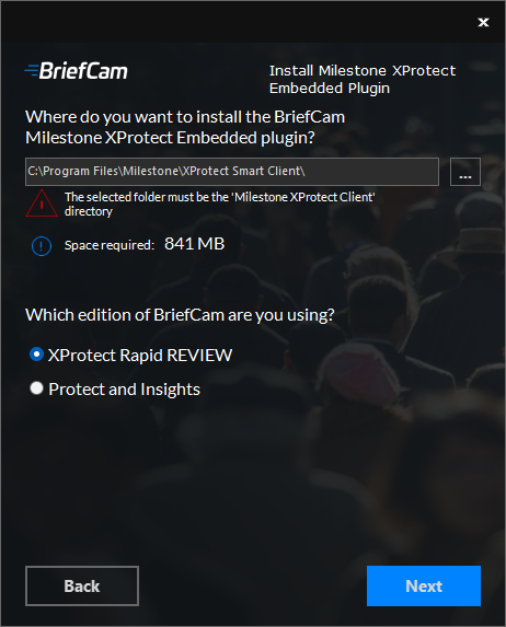

  1. 在您希望嵌入BriefCam的每台XProtect Smart Client计算机上,右键单击该BriefCamEmbeddedClientForMilestoneXProtect_sep_<version number>.exe文件并选择“以管理员身份运行”。
  2. 在“欢迎”屏幕中,单击“开始”。
  3. 接受授权合约条款。
  4. 单击下一步,将出现以下屏幕。
  5. 选取安装目的地路径。请注意,安装路径必须与MilestoneXProtect Smart Client的安装目录相同。
  6. 选择BriefCam您使用的版本。
  7. 单击下一步,然后单击安装。

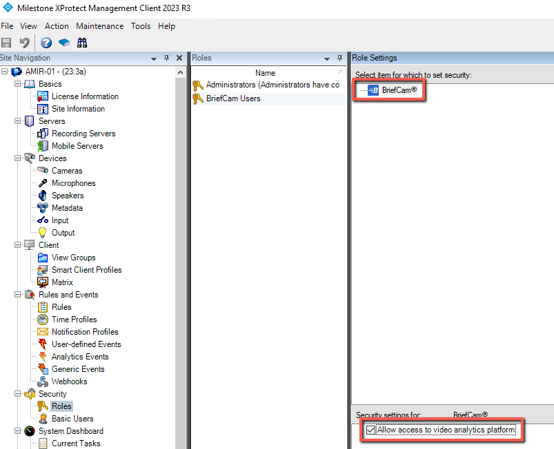

步骤3:安装MilestoneBriefCam适用的Management Client外挂程式。
  1. 在安装了MilestoneXProtectManagement Client的同一台计算机上,右键单击该BriefCamMilestoneXProtectManagementClient_sep_<version number>.exe文件并选择“以管理员身份运行”。
  2. 在“欢迎”屏幕中,单击“开始”。
  3. 阅读授权,接受授权合约条款,然后按一下“下一步”。
  4. 选择安装目标路径并单击“安装”。

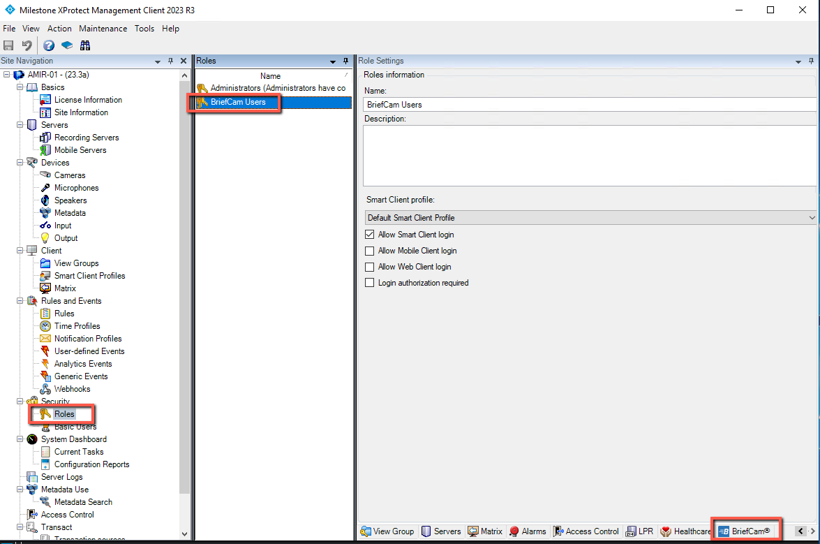

  5. 登入MilestoneManagement Client。
  6. 右键单击“角色”部分并添加新角色,例如:BriefCam用户,如下图所示。
  7. 确保选择新角色,然后单击屏幕底部的“BriefCam”选项卡。在MilestoneXProtect管理层2023 R1中,该标签名为MIP
  8. 从“角色设置”部分中,选择BriefCam角色,如下图所示。
  9. 通过选择“允许访问视频分析平台”复选框BriefCam,授予这些用户访问权限。

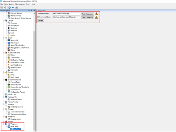

您现在可以设置供嵌入式客户端用于SSO登录的BriefCam地址。
  1. 导览至MIP外挂程式->BriefCam->BriefCam> Configurator标签。
  2. 在客户端站点地址字段中,输入BriefCam客户端地址。
  3. 在BOA服务器地址字段中,输入BOA服务地址。
  4. 如果要验证URL是否正确,可以单击每个已添加地址的“测试连接”按钮。
  5. 单击“验证”按钮。
  6. 儲存變更。
位址设定可覆写于BriefCam.MilestoneEmbeddedViewer.dll.config档案中。您在此档案中所做的任何变更将取代预设值,并持续套用。

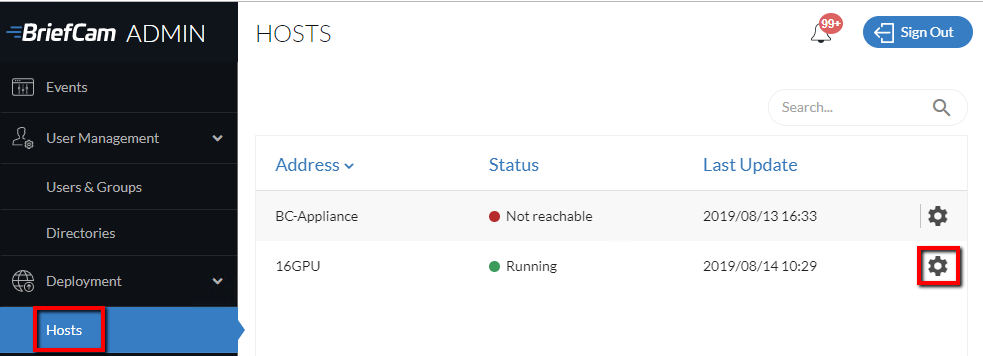

  1. 按照BriefCam管理员指南中的说明执初始设定行操作。初始设定

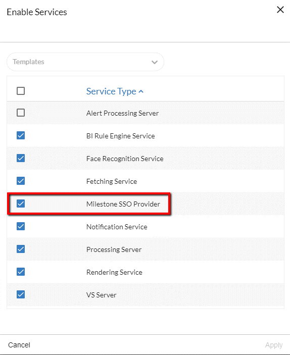

  2. 在中,BriefCam Administrator Console打开“部署”部分,然后选择“主机”。
  3. 找到您的主机并单击其齿轮图标。

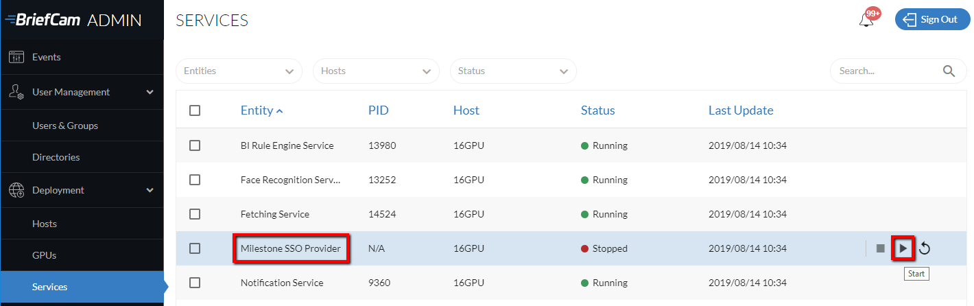

  4. 选择Milestone SSO Provider服务并单击应用。
  5. 如果Milestone SSO部署在非BCServer机器上,您需要执行以下步骤:
    1. 开启,BriefCam Administrator Console并确认SSOENDPOINT环境设定指向执行Milestone SSO Provider的主机名称。
    2. AuthenticatorAddress在执行Milestone SSO Provider的机器上,确认MilestoneSSOProvider.exe.config档案(位于:C:\Program Files\BriefCam\BriefCam Server\<MilestoneSSOProvider )中的金钥指向执行Milestone SSO Provider的主机名称(例如:http://BCServer:8030/MilestoneSSO/ )。
    3. 在执行Milestone SSO Provider的机器上,以Admin身份在BriefCamPowerShell中执行下列命令,以验证执行服BriefCam务的使用者是否有开启接听程式的必要权限:
      netsh http show urlacl
      您应该看到一个Reserved URL值和一个值User,例如:
    4. 如果不存在此类条目,请运行以下命令(用环境的值替换URL和用户值):
    5. 如果您在此步骤中进行任何变更,请重新启动伺服器上的Milestone SSO提供者服务,以及Web服务机器上的IIS。
    6. 在服务部分,启动Milestone SSO Provider服务。

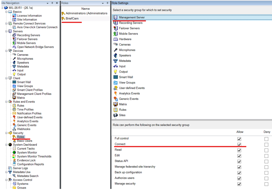

  1. 将执行BriefCamWindows服务的使用者新增至允许“管理伺服器”>“连线”权限的群组。
    注意
    用于登入Milestone视讯管理软体的BriefCamWindows使用者密码将在指定时间后到期。这将阻止SSO服务登录并验证用于登录当前Windows用户的标记。如果发生此问题,请更新Milestone视讯管理软体机器上的BriefCamWindows使用者密码。
  2. 如果MilestoneXProtect版本不是Corporate (Professional或以下版本),运行BriefCamWindows服务的用户应被添加到管理员组中,因为没有可用的此类权限。
  3. 如果执行BriefCamWindows服务的使用者不是网域使用者,而是一般的Windows使用者,则在VMS伺服器机器上,必须建立具有相同使用者名称和密码的Windows使用者,然后将其新增至允许连线权限的角色。

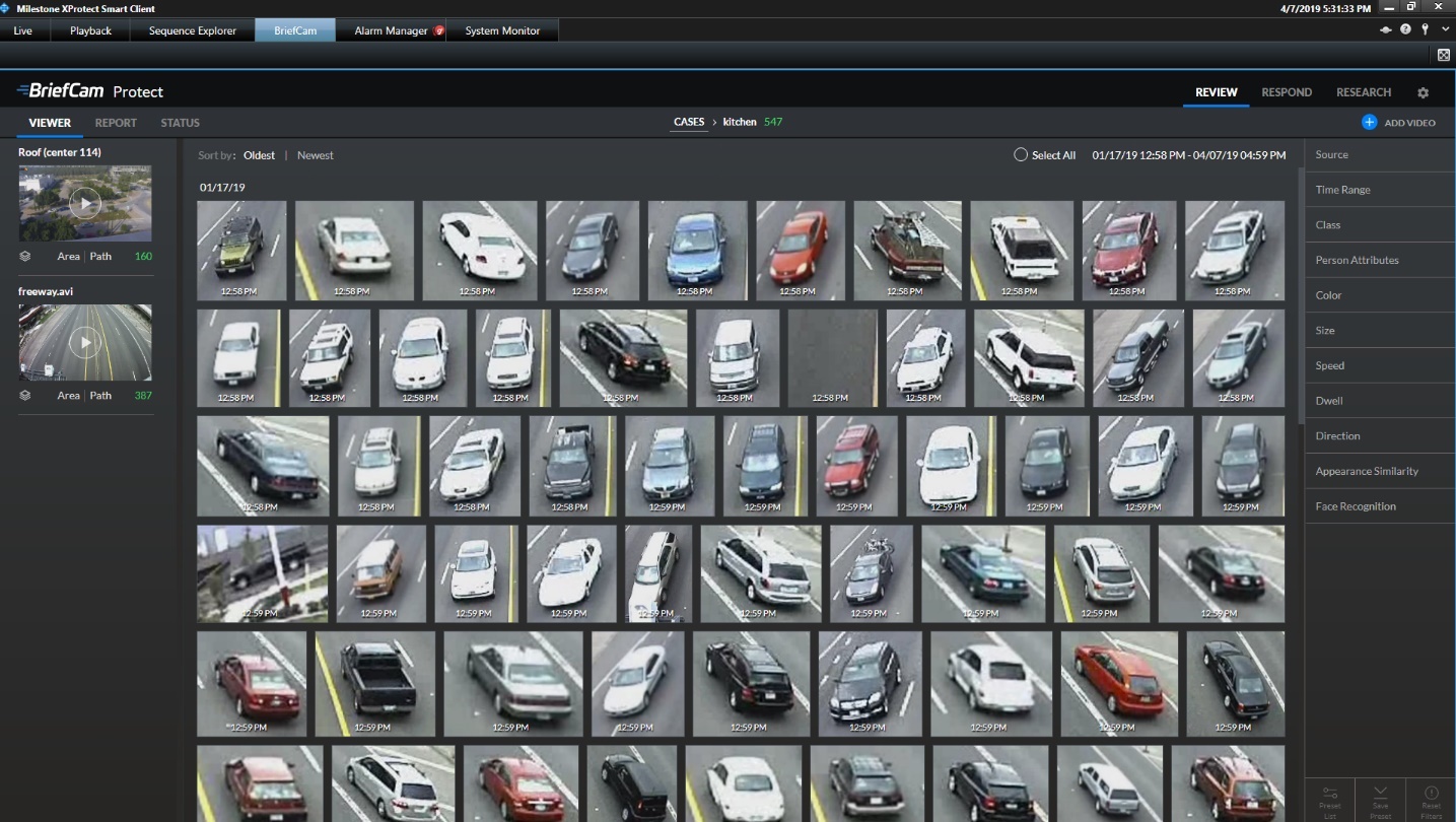

在Milestone中检视“BriefCam”索引标签

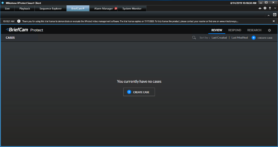

  1. 启动XProtect Smart Client并登入Milestone伺服器。
  2. 启动并运行后,BriefCam®选项卡将出现在XProtect客户端的主应用程序窗口中。
  3. 单击BriefCam®选项卡,您将自动登录到嵌入式BriefCam客户端。

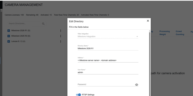

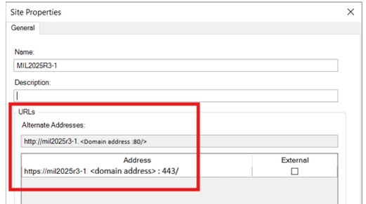

  5. From the BriefCam Administrator Console’s Camera Management section, edit the Milestone directory by setting the Address field to the full address name added in the hosts file: <Milestone server name> or <Milestone server name>.<domain address>.

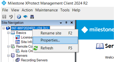

若要查找需要解析的位址:
  1. 在MilestoneXProtectManagement Client的站点导航菜单中,右键单击服务器,然后单击属性。
  2. 在“站点属性”窗口的“URL”部分,您可以在“替代地址”字段中找到需要解析的地址。

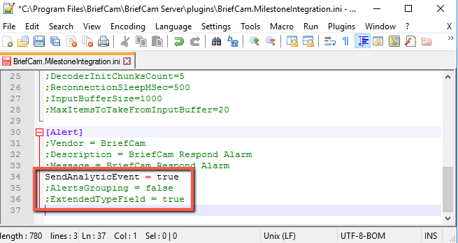

将分析事件传送至Milestone
Milestone可以接收来自BriefCam的Analytic Events。
若要传送分析事件(而非警示),您需要同时在BriefCam和Milestone端进行变更:
BriefCam设定
  1. 开启BriefCam.MilestoneIntegration.ini档案,该档案位于:C:\Program Files\BriefCam\BriefCam Server\plugins .
  2. 将SendAnalyticEvent更改为true并删除分号(;)。
  3. 如果您不想传送有关Class、Color和Person属性的资料,请将ExtendedTypeField变更为false并移除分号(;)。
AlertsGrouping参数用于设置对象触发多个规则时发生的操作:
  • true –针对多个规则发送一个警报。
  • false –每个规则发送一个警报。

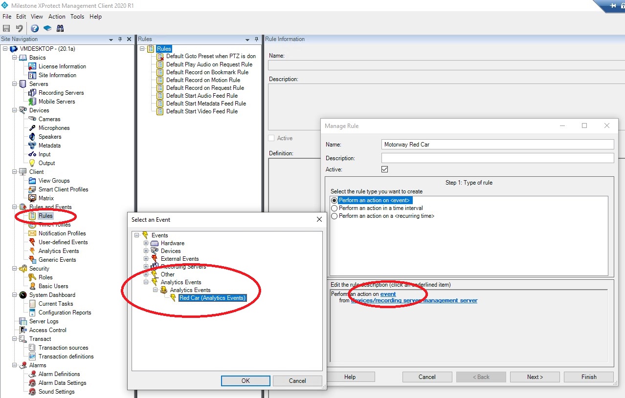

Milestone设定

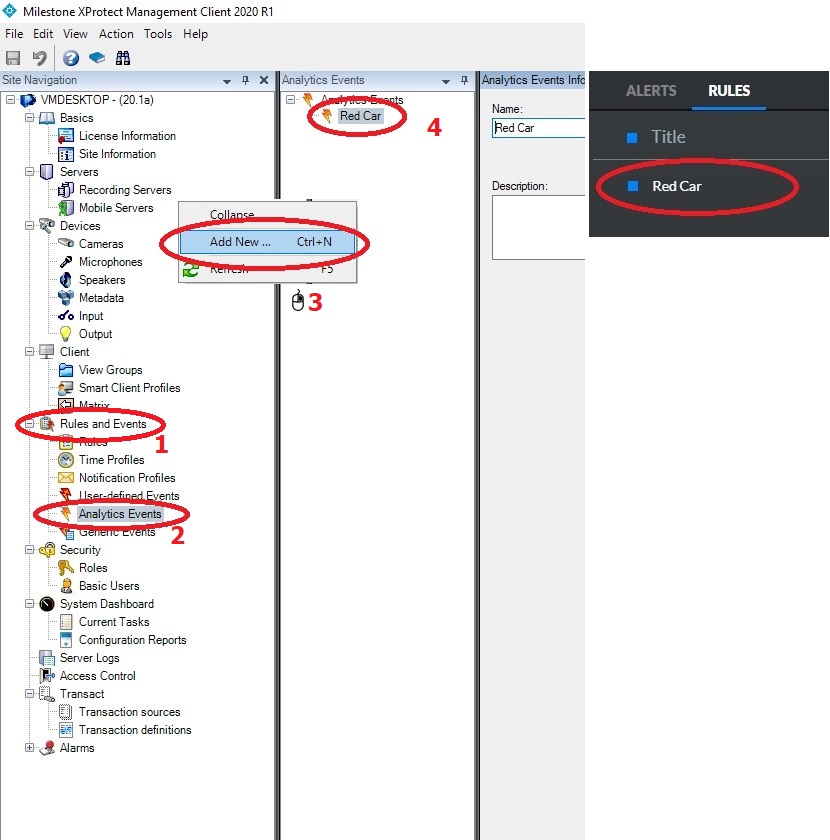

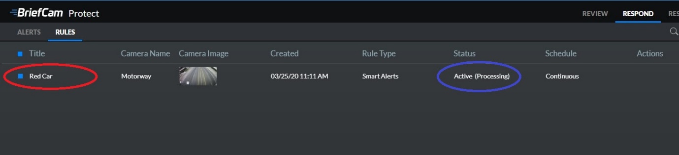

  1. 在XProtect客户端的BriefCam选项卡中,导航到RESPOND并创建规则。
  2. 记下标题并检查状态是否活跃(处理)。

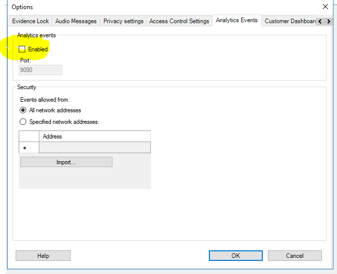

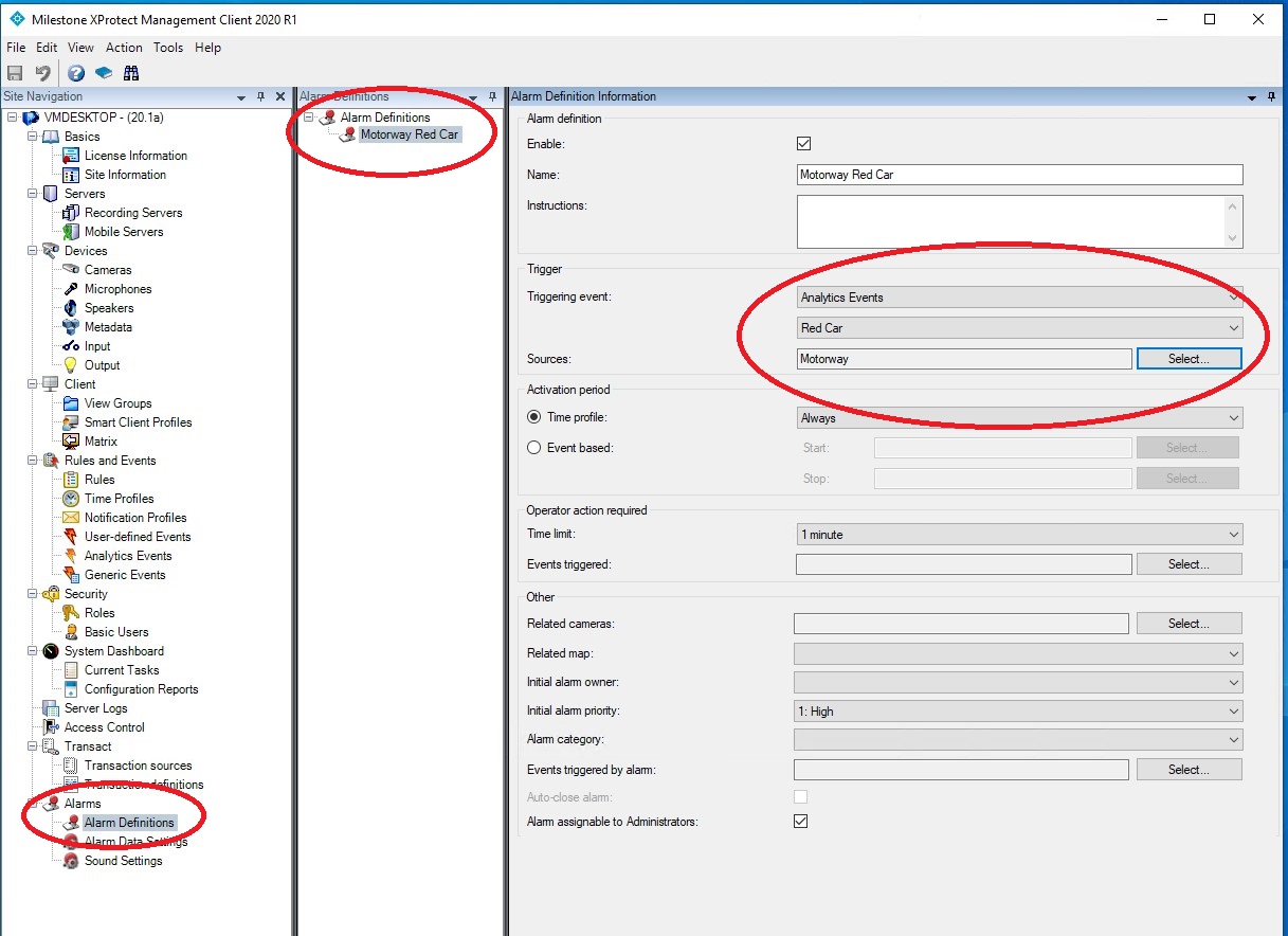

  3. 开启MilestoneManagement Client。
  4. 从工具菜单中,选择选项。
  5. 打开分析事件选项卡,选择已启用复选框,然后单击确定。
  6. 从站台导览窗格中,开启Rules and Events资料夹。
  7. 右键单击分析事件条目。
  8. 选择新增。
  9. 即使名称与中建立的规则完全相同,也为分析命名(BriefCam确保空格和大/小写全都相同)。
  10. 导览至规则与事件>规则,以右键按一下并新增规则。
  11. 要从BriefCam分析事件触发事件,请在“对事件执行操作”下,选择上述步骤中创建的分析事件。

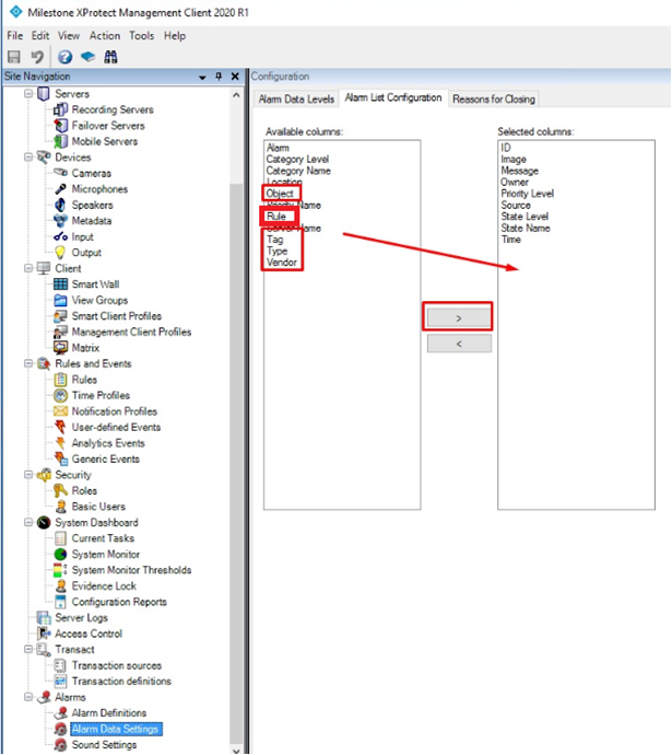

  12. 使用您选择的摄影机和动作完成规则。例如,如果您希望显示规则名称,请从可用列中选择规则并单击Milestone right arrow.png图标将其移动到选定列。
    ExtendedTypeField 请注意,只有将BriefCam.MilestoneIntegration.ini文件中的设置设置为true(有关更多详细信息,请参阅上面的“BriefCam配置”部分)时,才会显示“对象”和“类型”列。
    下表显示使用特定Milestone动作时从Milestone传送BriefCam到Milestone的内容。

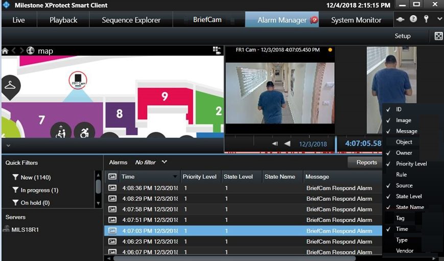

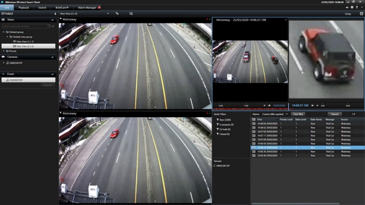

  13. 若要将警报触发至警报管理员,请导览至警报>警报定义。
  14. 以右键按一下并新增警报。
  15. 从触发事件栏位中,选取分析事件和先前建立的所需分析事件,然后选取相关摄影机。
警报事件和缩图现在会显示在警报管理员中(如下图所示)。

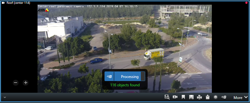

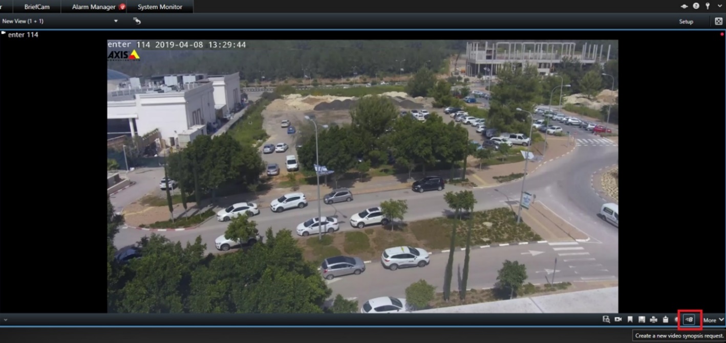

直VIDEO SYNOPSIS®接从Milestone建立
如果您安装了增强的BriefCamXProtect®客户端,则可以直接从Milestone创建提要。

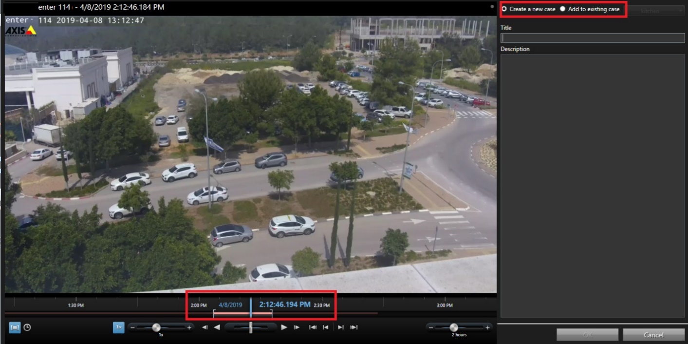

当您在Milestone中检视视讯时(在“即时”标签、“播放”标签和浮动影像中),您可以按一下画面右下角的BriefCam图示。这将创造一个新VIDEO SYNOPSIS®的BriefCam世界。
  1. 单击BriefCam图标,将出现以下屏幕。
  2. 使用滑杆按钮调整时间范围。
  3. 在屏幕右上角,选择要创建新案例或添加到现有案例,然后单击确定。
然后您将在屏幕底部看到BriefCam图标Milestone BriefCam processing.png并看到大纲处理的进度。单击BriefCam图标以导航到“BriefCam”选项卡并找到正确的案例。
您将看到一个画面,如下所示。

  • 在Milestone用户端上,有时会出现白画面,而不是BriefCam索引标签。若要解决此问题,请在Milestone辨识出的网域使用者下执行MilestoneSOProvider。

  • Milestone Embedded SSO Authentication在分散式环境中失败。若要解决此问题:
    1. 在's SSOendpoint环境BriefCam Administrator Console设定中,将localhost变更为执行Milestone SSO Provider的主机名称。
    2. 在执行Milestone SSO Provider的机器上,以Admin身分在PowerShell中执行下列命令,以授予执行服BriefCam务的BriefCam使用者开启接听程式的特定权限(将URL和使用者值取代为环境的值):
    3. 重新启动伺服器上的Milestone SSO提供者服务,以及Web服务机器上的IIS。
