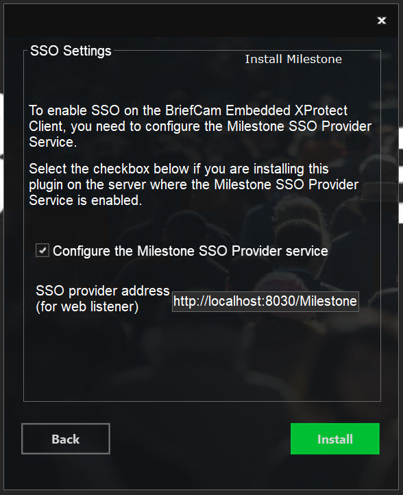

Zaznacz pole wyboru Konfiguruj usługę Milestone SSO Provider. Pamiętaj, że na wszystkich innych komputerach z OX6.OnDemand Service lub OX6.RealTime Servicenie zaznaczaj pola wyboru.
Jeśli dostawcy Milestone SSO Provider i usługi BriefCam Web Services są zainstalowani na tym samym komputerze, adresem dostawcy SSO powinien być localhost. Na przykład:
http://localhost:8030/MilestoneSSO/.W przypadku zainstalowania usługi Milestone SSO Provider i usługi BriefCam Web na innych komputerach, podaj adres dostawcy logowania jednokrotnego. Adres dostawcy logowania jednokrotnego powinien wskazywać hosta, na którym uruchomiona jest usługa Milestone SSO Provider. Na przykład:
http://briefcam-server:8030/MilestoneSSO/.Sprawdź poprawność podanych adresów URL, klikając przycisk Weryfikuj adresy URL.

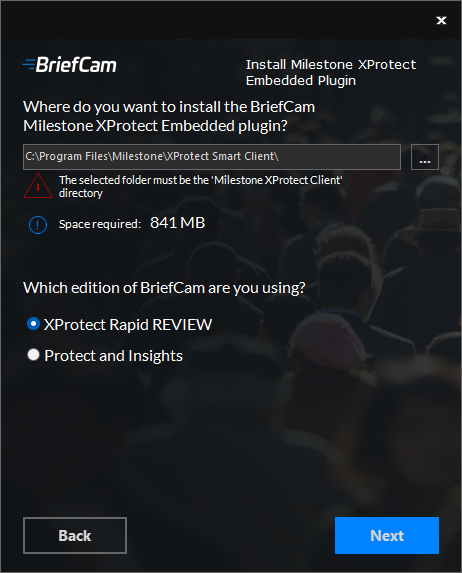

Na każdym komputerze z systemem XProtect Smart Client, na którym ma zostać osadzony program BriefCam, kliknij prawym przyciskiem myszy plik
BriefCamEmbeddedClientForMilestoneXProtect_sep_<version number>.exei wybierz opcję Uruchom jako administrator.Na ekranie powitalnym kliknij przycisk Wprowadzenie.
Zaakceptuj warunki umowy licencyjnej.
Kliknij przycisk Dalej, a pojawi się następujący ekran.
Wybierz ścieżkę docelową instalacji. Ścieżka instalacji musi być zapisana w tym samym katalogu, w którym zainstalowano program Milestone XProtect Smart Client.
Wybierz używaną wersję BriefCam .
Kliknij przycisk Dalej, a następnie przycisk Zainstaluj.

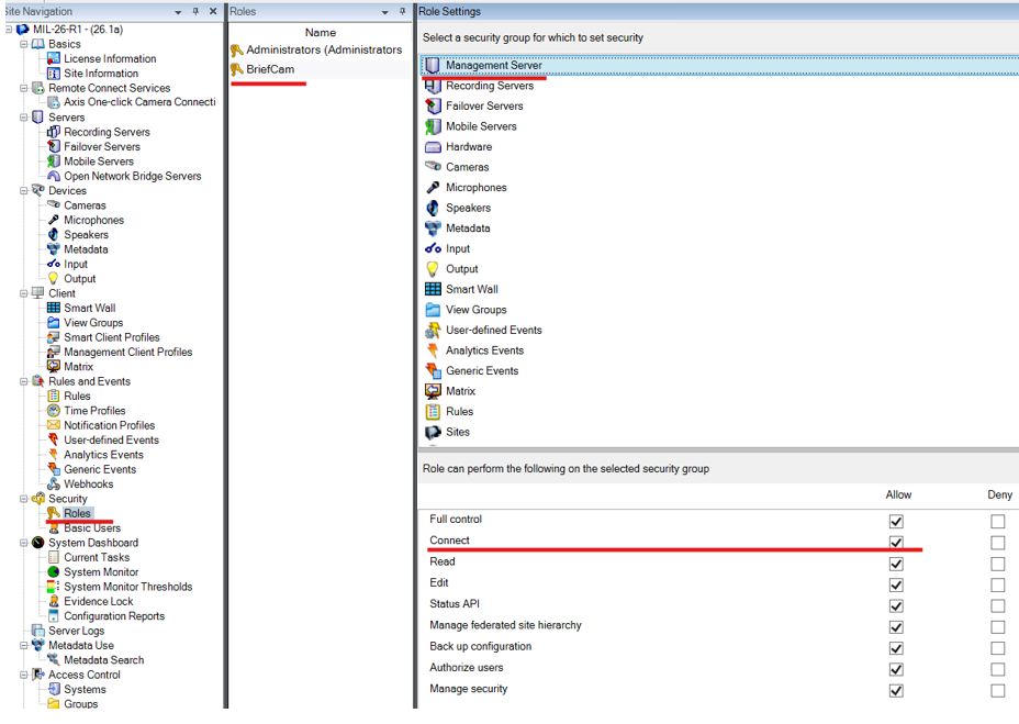

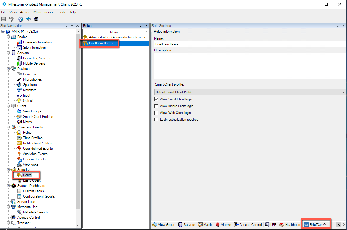

Zaloguj się do Milestone XProtect Management Client.

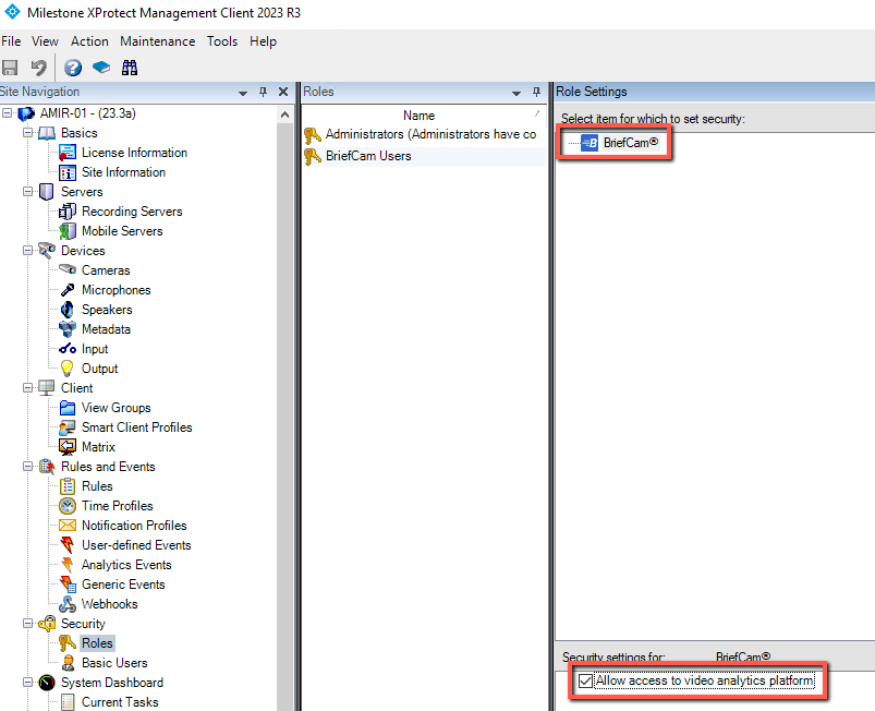

Kliknij prawym przyciskiem myszy sekcję Role i dodaj nową rolę, np. Użytkownicy BriefCam, jak pokazano na poniższym obrazku.
Upewnij się, że wybrano nową rolę i kliknij kartę BriefCam w dolnej części ekranu. W Milestone XProtect Management 2023 R1 karta ma nazwę MIP
W sekcji Ustawienia roli wybierz rolę BriefCam, jak pokazano na poniższym obrazie.
Należy zapewnić tym użytkownikom dostęp do BriefCam , zaznaczając pole wyboru Zezwól na dostęp do platformy analityki wideo.

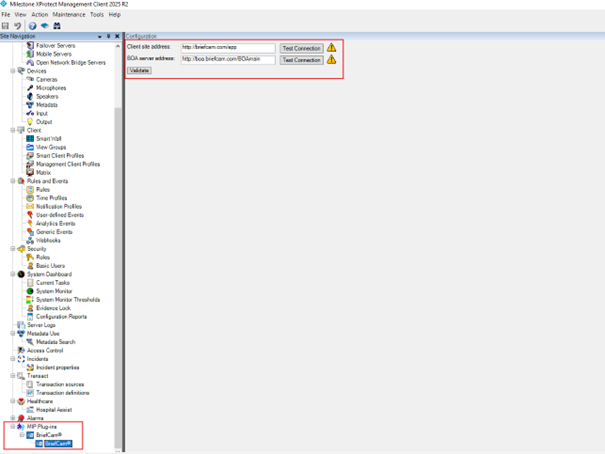

Teraz zostaną skonfigurowane adresy BriefCam, które będą używane przez klienta Embedded Client do logowania jednokrotnego.
Przejdź do karty MIP Plugins -> BriefCam -> BriefCam > Configurator.
W polu Adres lokalizacji klienta wpisz adres klienta BriefCam.
W polu Adres serwera BOA wpisz adres usługi BOA.
Aby sprawdzić poprawność adresów URL, można kliknąć przycisk Testuj połączenie dla każdego z dodanych adresów.
Kliknij przycisk .
Zapisz zmiany.

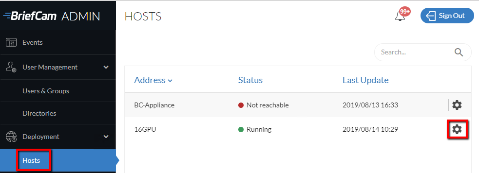

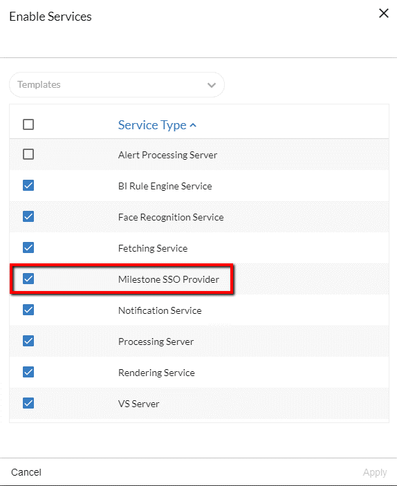

W BriefCam Administrator Consoleotwórz sekcję Wdrożenie, a następnie Hosty.
Znajdź swojego hosta i kliknij na ikonę sprzętu.
Wybierz usługę Milestone SSO Provider i kliknij przycisk Zastosuj.

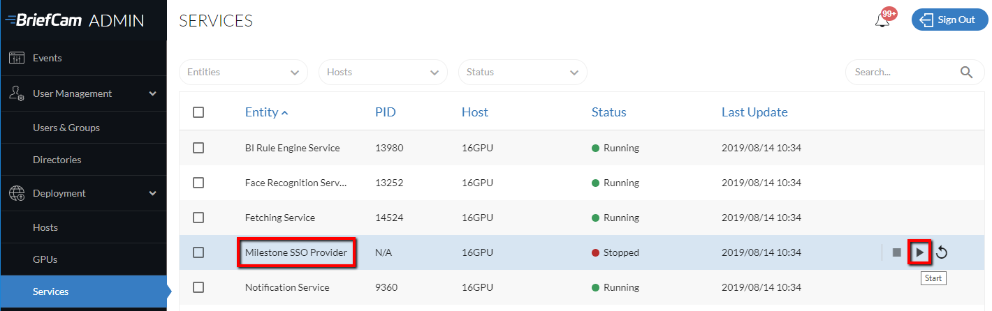

W sekcji Usługi uruchom usługę Milestone SSO Provider.

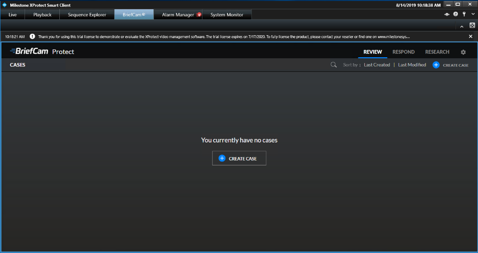

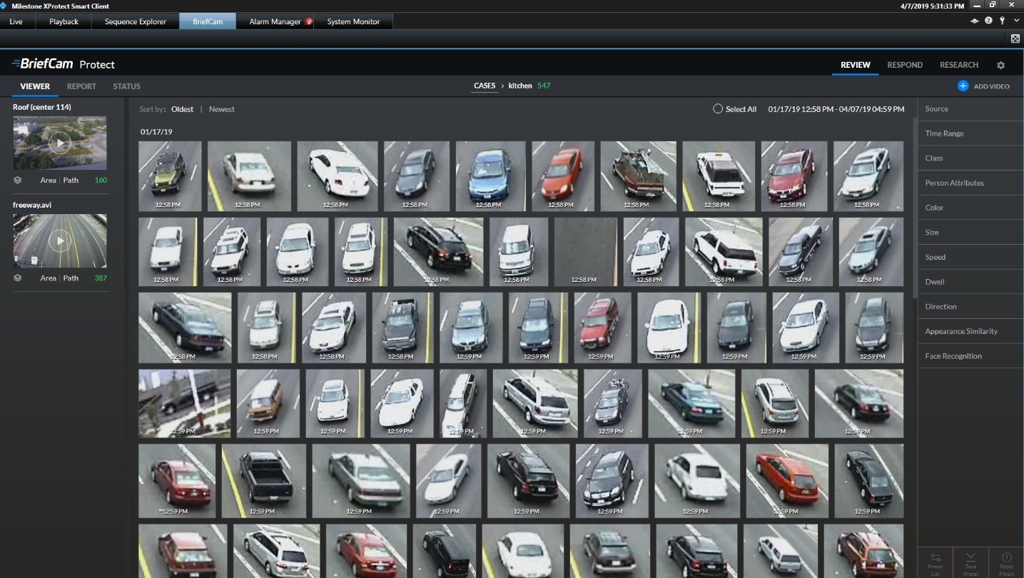

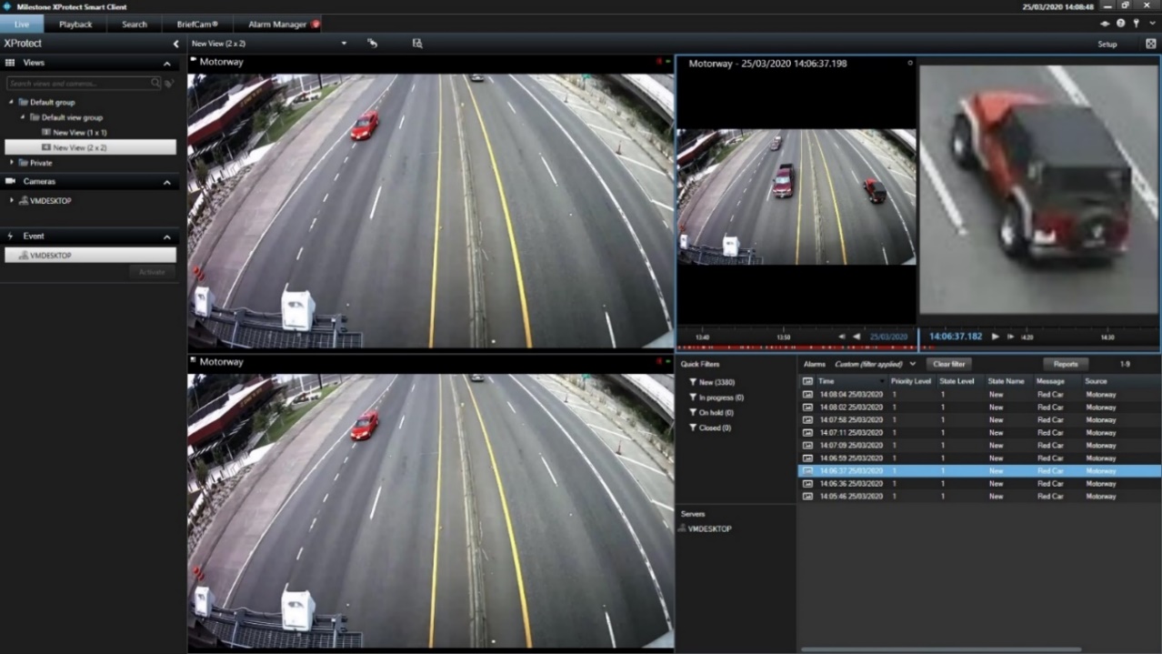

Wyświetlanie karty BriefCam w Milestone
Uruchom program XProtect Smart Client i zaloguj się do serwera Milestone.
Po uruchomieniu w głównym oknie aplikacji klienta XProtect pojawi się karta BriefCam®.
Kliknięcie karty BriefCam® spowoduje automatyczne zalogowanie do wbudowanego klienta BriefCam.

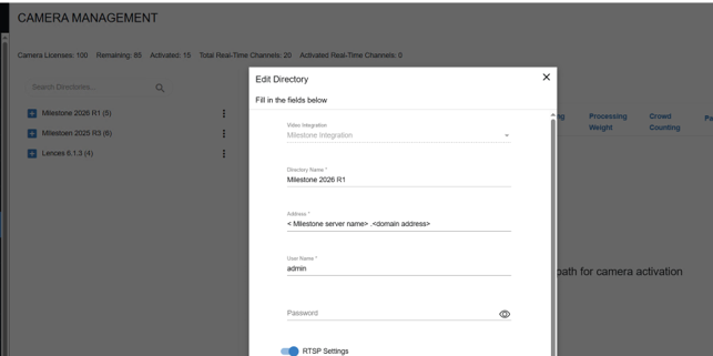

hosts.W sekcji Zarządzanie kameramiBriefCam Administrator Consoleprzeprowadź edycję katalogu Milestone, ustawiając w polu Adres pełną nazwę adresu dodaną w pliku hosts: <nazwa serwera Milestone> lub <nazwa serwera Milestone>.<adres domeny>.

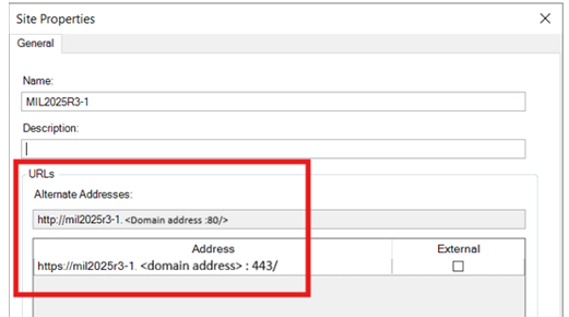

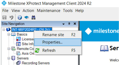

Aby znaleźć adres do rozwiązania:
W Milestone XProtect Management Client kliknij prawym przyciskiem myszy na serwer w menu i kliknij .
W sekcji adresów URL okna Właściwości witryny znajdziesz adres, który musi zostać rozwiązany w polu Adresy alternatywne.

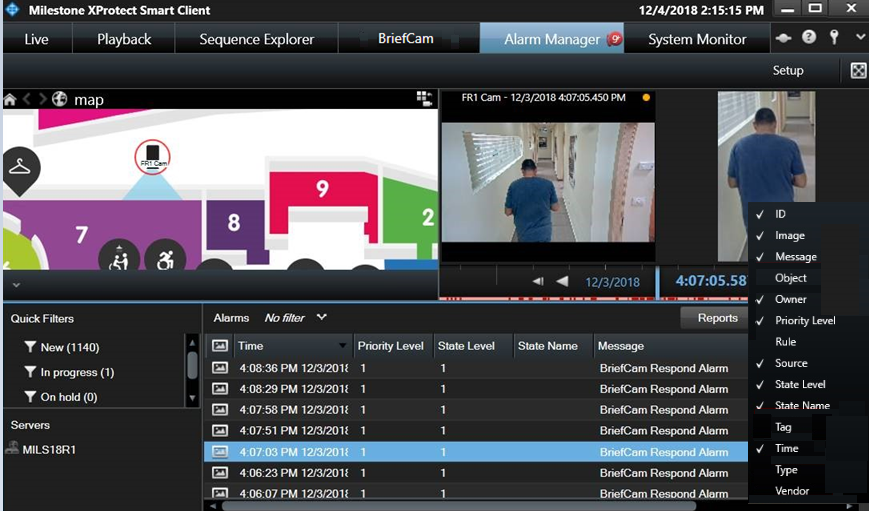

Wysyłanie alertów do firmy Milestone
Alerty można wysyłać do Menedżera alarmów firmy Milestone.
W sekcji Ustawienia środowiskaBriefCam Administrator Consoledostępne są trzy ustawienia dotyczące wysyłania alertów pozaBriefCam:
Aby wysyłać alerty poza BriefCam, ustaw wartość true dla ustawienia Respond.AlertsPublishingEnabled.
Aby wysłać alerty do systemu VMS, sprawdź, czy ustawienie Respond.AlertsPublishingToVMSnabled ma wartość true.
Aby zmienić interwał sondowania, użyj ustawienia Respond.AlertsPublishingIntervalInMilliseconds.
W przypadku wprowadzenia zmian ustawień należy ponownie uruchomić lub uruchomić usługę VSServer.
Uwaga
Na serwer Milestone będą wysyłane tylko alerty wygenerowane przez podłączone kamery Milestone.

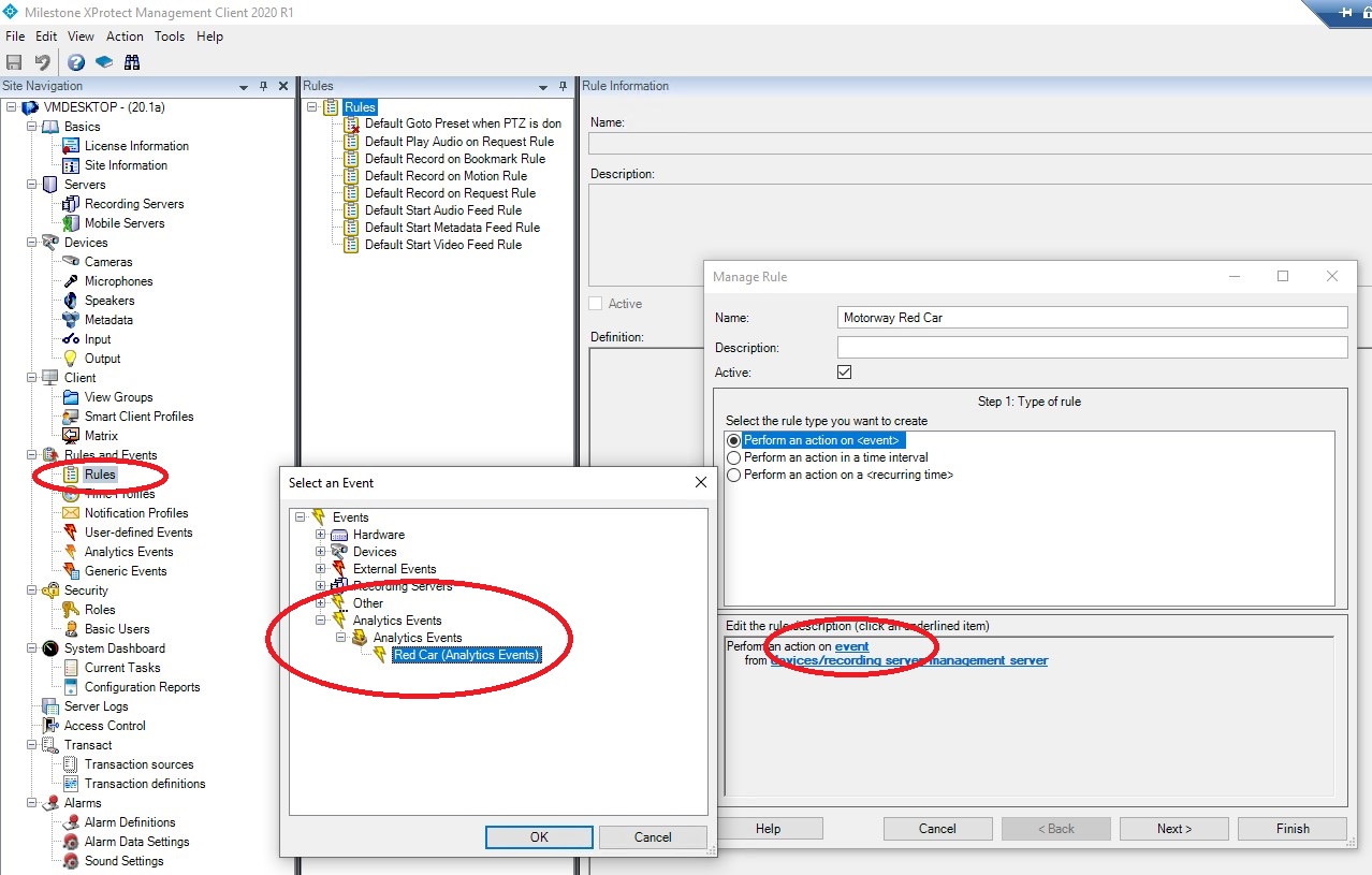

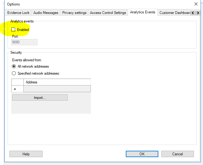

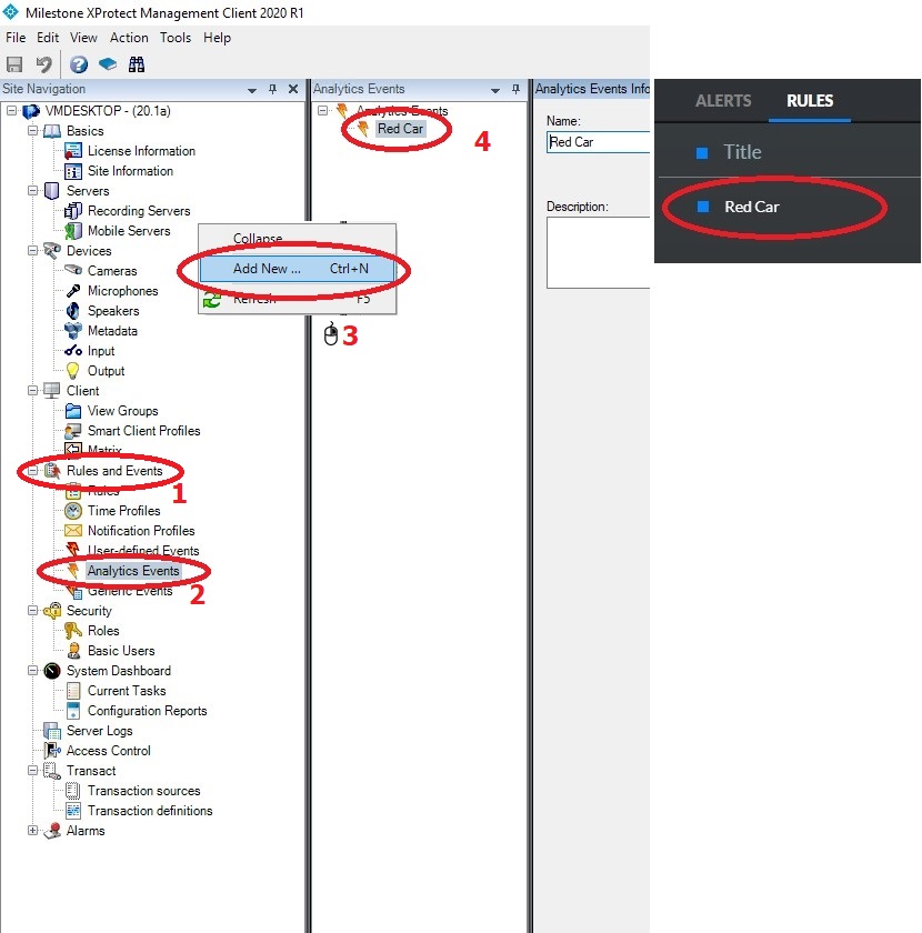

Wysyłanie zdarzeń analitycznych do firmy Milestone
Firma Milestone może odbierać zdarzenia analityczne z BriefCam.

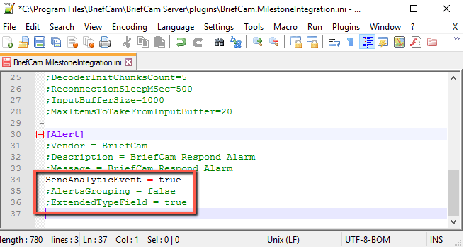

Aby wysyłać zdarzenia analityczne (zamiast alertów), musisz wprowadzić zmiany zarówno po stronie BriefCam, jak i Milestone:
Konfiguracja BriefCam
Otwórz plik BriefCam.MilestoneIntegration.ini, który znajduje się w:
C:\Program Files\BriefCam\BriefCam Server\plugins.Zmień wartość SendAnalyticEvent na true i usuń średnik (;).
Jeśli nie chcesz wysyłać danych o atrybutach Class oraz Color i Person, zmień ExtendedTypeField na false i usuń średnik (;).
Parametr AlertsGrouping umożliwia określenie, co dzieje się w przypadku wyzwalania przez obiekt wielu reguł:
true – Jeden alert jest wysyłany dla wielu reguł.
false – dla każdej reguły wysyłany jest jeden alert.

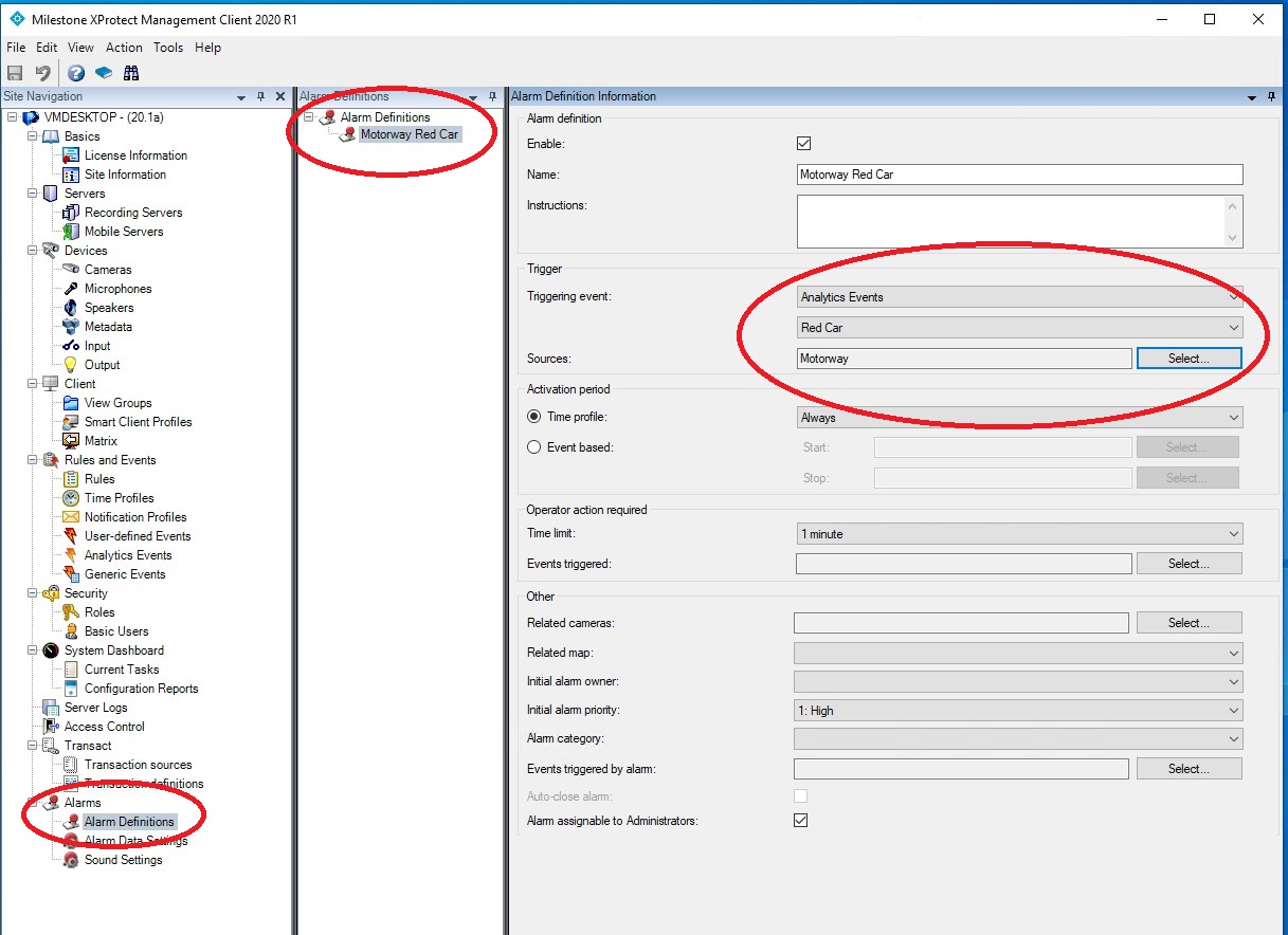

Milestone Configuration

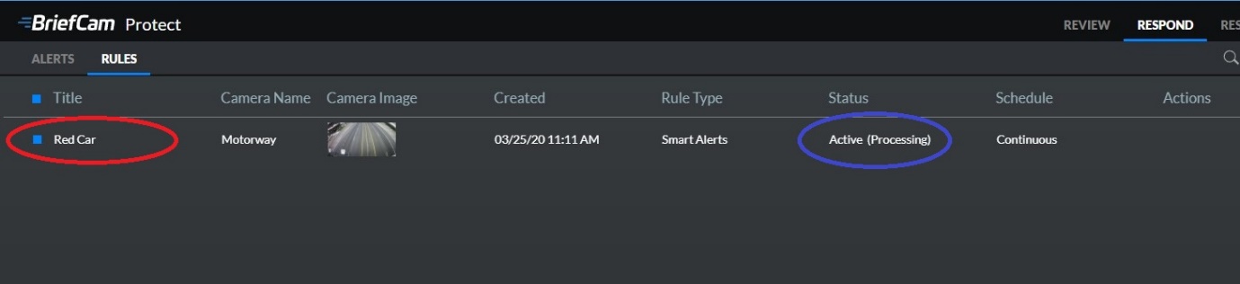

Na karcie BriefCam klienta XProtect przejdź do systemu RESPOND i utwórz regułę.
Zanotuj tytuł i sprawdź, czy stan jest aktywny (przetwarzanie).
Otwórz narzędzie Milestone XProtect Management Client.
W menu Narzędzia wybierz Opcje.
Otwórz kartę Zdarzenia analityczne, zaznacz pole wyboru Włączone i kliknij przycisk OK.
W okienku Nawigacja witryny otwórz folder Reguły i zdarzenia.
Kliknij prawym przyciskiem myszy wpis Zdarzenia analityczne.
Wybierz Opcję Dodaj Nowy.
Nazwij analitykę nawet tą samą nazwą, co reguła utworzona w BriefCam (upewniając się, że spacje i górne/dolne przypadki są takie same).
Przejdź do opcji Reguły i zdarzenia > Reguły, kliknij prawym przyciskiem myszy i dodaj nową regułę.
Aby wyzwolić zdarzenie z poziomu zdarzenia analitycznego BriefCam, w sekcji Wykonywanie czynności na zdarzeniu wybierz zdarzenie analityczne utworzone w powyższym kroku.
Uzupełnij regułę wybraną kamerą i działaniami. Na przykład, jeśli chcesz, aby nazwa reguły się pojawiła, w dostępnych kolumnach wybierz regułę i kliknij ikonę

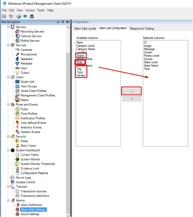

, aby przenieść ją do wybranych kolumn.Pamiętaj, że kolumny Obiekt i Typ pojawią się tylko wtedy, gdy ustawienie
ExtendedTypeFieldw plikuBriefCam.MilestoneIntegration.inibędzie ustawione natrue(więcej informacji znajdziesz w sekcji BriefCamKonfiguracja powyżej).W poniższej tabeli przedstawiono, co jest wysyłane z BriefCam do firmy Milestone w przypadku użycia określonej czynności firmy Milestone.

Aby wyzwolić alarmy w Menedżerze alarmów, przejdź do opcji Alarmy > Definicje alarmów.
Kliknij prawym przyciskiem myszy i dodaj nowy alarm.
W polu Zdarzenie wyzwalające wybierz opcję Zdarzenie analityczne i żądane zdarzenie analityczne utworzone wcześniej, a następnie wybierz powiązaną kamerę.
Zdarzenia alarmów i miniatury będą teraz pojawiać się w Menedżerze alarmów (jak pokazano na poniższym obrazku).

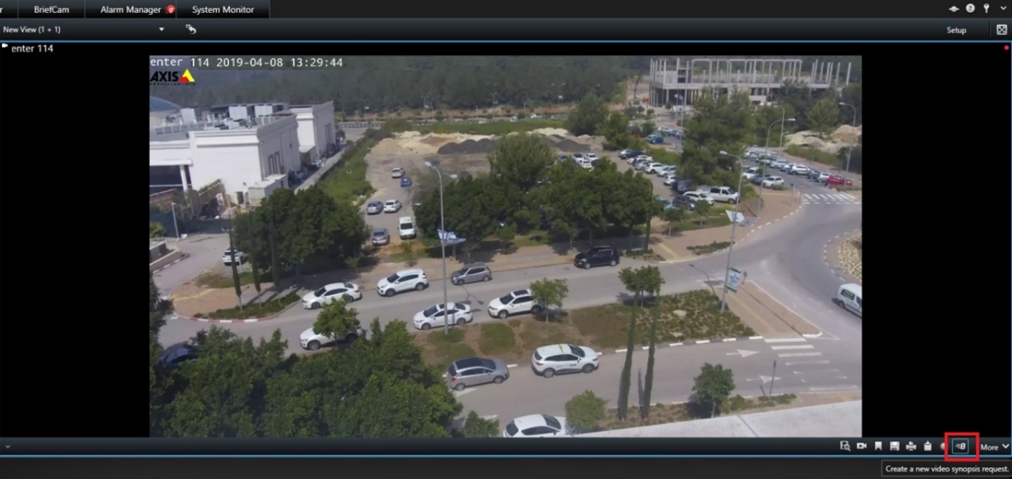

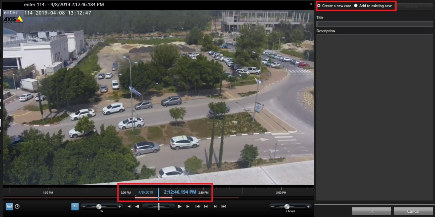

Tworzenie VIDEO SYNOPSIS® bezpośrednio z Milestone

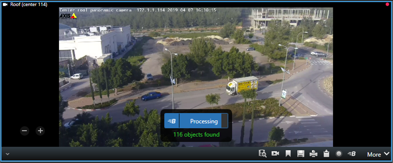

Jeśli zainstalowano ulepszonego BriefCam klienta XProtect®, można utworzyć podsumowanie bezpośrednio z poziomu firmy Milestone.
Podczas oglądania materiału wideo w programie Milestone (na karcie Na żywo, na karcie Odtwarzanie oraz na obrazie przestawnym) można kliknąć ikonę BriefCam w prawym dolnym rogu ekranu. Spowoduje to utworzenie nowego VIDEO SYNOPSIS® w BriefCam.
Kliknij ikonę BriefCam, a pojawi się następujący ekran:
Dostosuj ramkę czasową za pomocą przycisku suwaka.
W prawym górnym rogu ekranu wybierz opcję Utwórz nową sprawę lub Dodaj do istniejącej sprawy, a następnie kliknij przycisk OK.
Następnie w dolnej części ekranu pojawi się
ikony BriefCam i zobaczysz postęp przetwarzania streszczenia. Kliknij ikonę BriefCam, aby przejść na zakładkę BriefCam i do właściwej obudowy.
Wyświetlony zostanie ekran, taki jak poniższy.

Uwierzytelnianie Milestone Embedded SSO nie działa w środowiskach rozproszonych. Aby rozwiązać ten problem:
W ustawieniach środowiska BriefCam Administrator ConsoleSSO Endpoint zmień nazwę localhost na nazwę hosta, na którym działa Milestone SSO Provider.
Na komputerze z Milestone SSO Provider należy udzielić użytkownikowi systemu BriefCam, który uruchamia usługi BriefCam , określonego uprawnienia do otwarcia odbiornika, uruchamiając następujące polecenie w programie PowerShell jako administrator (zastąp adres URL i wartości użytkownika wartościami środowiska):
netsh http add urlacl url=http://BCServer:8030/MilestoneSSO user=bcuser
Uruchom ponownie usługi dostawcy Milestone SSO na serwerze i usługi IIS na komputerze usług sieci Web.
