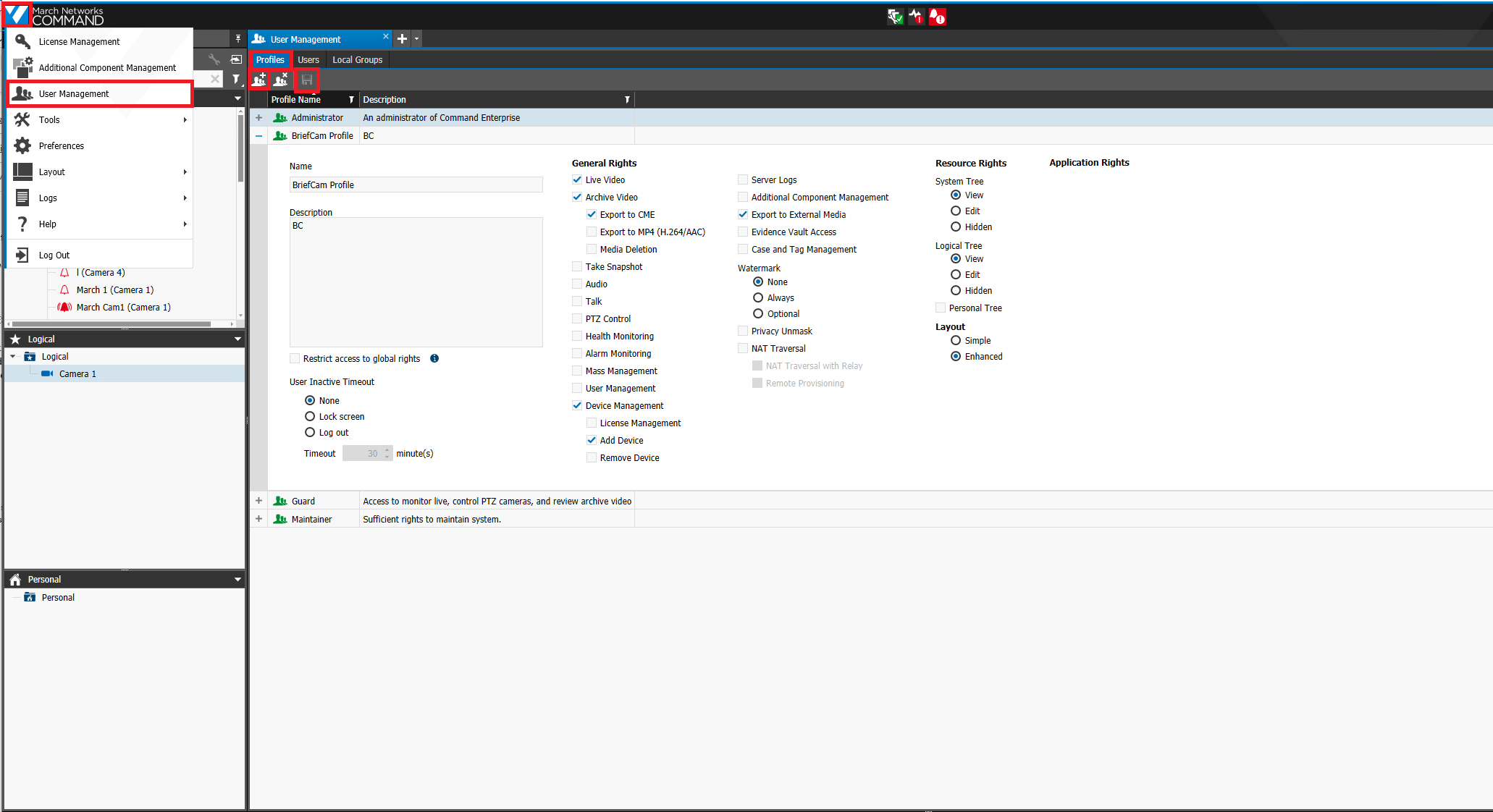

Tworzenie profilu użytkownika BriefCam
W March Networks administracji CES:
  1. Kliknij logo March Network w lewym górnym rogu.
  2. Kliknij przycisk Dodaj katalog.
    Otworzy się okno dialogowe Dodaj katalog.
  3. Z listy rozwijanej wybierz opcję Zarządzanie użytkownikami.
  4. Wybierz kartę Profile.
  5. Kliknij przycisk Dodaj nowy profil (w lewym górnym rogu ekranu).
  6. Utwórz profil BriefCam.
  7. Należy włączyć następujące prawa (pozostawiając wszystkie inne ustawienia w niezmienionej postaci):
    • Wideo Na Żywo
    • Wideo archiwalne
    • Eksportuj do CME
    • Zarządzanie urządzeniami
    • Dodaj Urządzenie
    • Eksportuj na nośnik zewnętrzny
Kliknij ikonę Zapisz (lewa górna część ekranu).

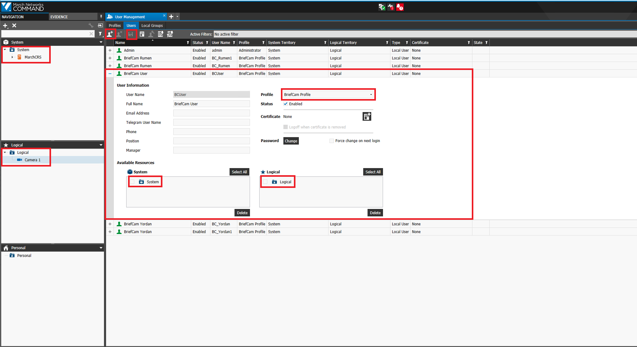

Tworzenie użytkownika BriefCam
  2. Z listy rozwijanej wybierz opcję Zarządzanie użytkownikami.
  3. Wybierz kartę Użytkownicy.
  4. Kliknij przycisk Utwórz nowego użytkownika.
  5. Wypełnij nazwę użytkownika.
  6. Z listy rozwijanej Profil wybierz wcześniej utworzony Profil BriefCam.
  7. Ustaw stan na Włączone.
  8. Ustaw hasło użytkownika.
  9. Przeciągnij i upuść zasoby systemowe i logiczne, które będą używane przez integrację BriefCam .
  10. Zasobami systemowymi i logicznymi mogą być rejestratory, pojedyncze kamery lub cały system. Jeśli integracja musi uzyskać dostęp do całego systemu CES, wystarczy przeciągnąć i upuścić cały system i foldery logiczne. Należy pamiętać, aby przeciągać i upuszczać tylko te zasoby, które będą używane.
  11. Kliknij ikonę Zapisz.

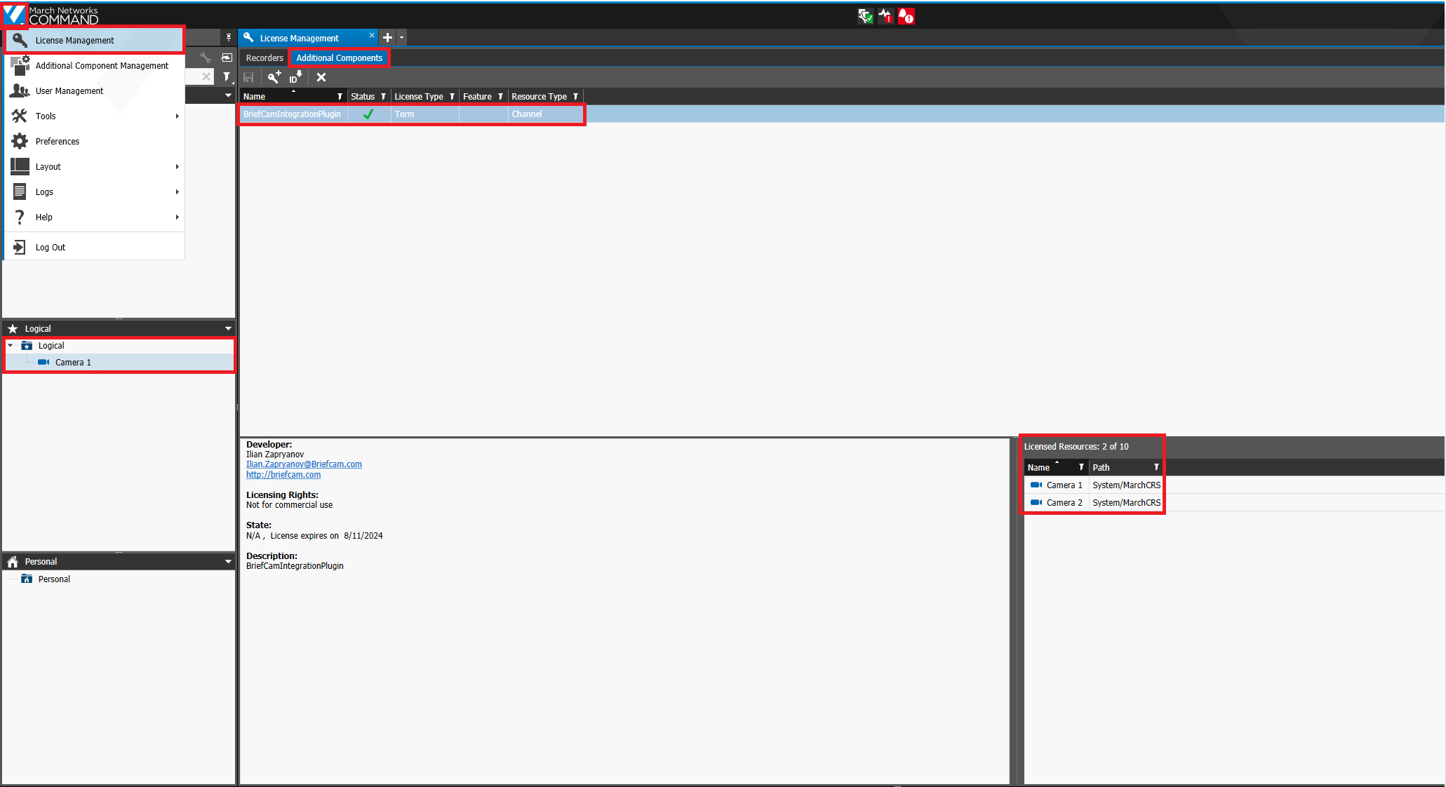

Dodawanie zasobów systemowych/logicznych do licencji na integrację z BriefCam
  2. Z rozwijanej listy wybierz opcję Zarządzanie licencjami.
  3. Wybierz kartę Składniki dodatkowe.
  4. Wybierz BriefCamIntegrationPlugin.
  5. Przeciągnij i upuść wszystkie wymagane kamery z drzewa logicznego do zasobów licencjonowanych.

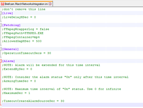

Konfigurowanie integracji
Po zainstalowaniu wtyczki March Networks pojawi się Briefcam.MarchNetworksIntegration.ini plik konfiguracyjny, który domyślnie znajduje się w: C:\Program Files\BriefCam\BriefCam Server\plugins.
Ten plik zawiera następujące parametry:
  • LiveDelayMSec — ustawienie opóźnienia dla przychodzących strumieni na żywo, jeśli zegary systemu VMS i BriefCam są niezsynchronizowane, a czasy strumieni na żywo różnią się od czasu BriefCam .
  • FmpegWrapperLog — Włącza dodatkowe dzienniki dla FmpegWrapper.
  • FmpegPath – Ścieżka do pliku ffmpeg.exe .
  • FFMPEGontener – typ kontenera używany przez FFMPEG.
  • AllowedGapMSec — dozwolona liczba milisekund przerwy w pobranym materiale wideo.
  • OperationTimeoutSecs — limit czasu dla wszystkich ogólnych operacji między systemem VMS a BriefCam.
  • ExtendBySec — alarm zostanie przedłużony o ten przedział czasu.
  • ArmingTimeSec – Status alarmu zostanie uznany za "Wł." dopiero po tym przedziale czasu.
  • MaximumSec — maksymalny przedział czasu stanu "Wł." Użyj 0 dla nieskończoności.
  • TimeoutCreateAlarmSourceSec — Przekroczenie czasu podczas tworzenia alarmów.
