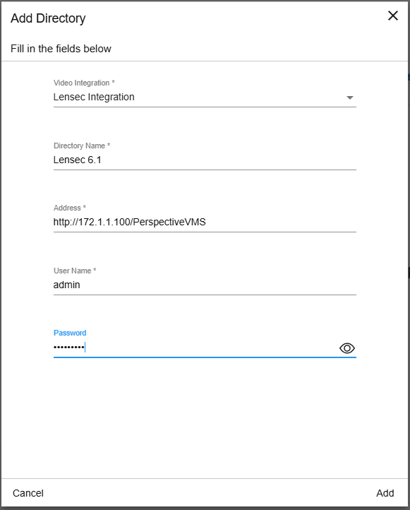

Dodawanie Lensec systemu VMS jako katalogu w BriefCam
W polu Integracja wideo wybierz opcję .
W polu Nazwa katalogu wprowadź nazwę wyświetlaną katalogu użytkownika.
Wprowadź adres VMS. Adres VMS to adres URL systemu VMS —
http(s)://{VMS-Server-Address}/{VMS-Endpoint}. Punkt końcowy VMS można skonfigurować podczas instalacji. Domyślnie jestPerspectiveVMSto na przykładhttp://172.1.1.100/PerspectiveVMS: .Wprowadź nazwę użytkownika administratora.
Wprowadź hasło użytkownika-administratora.

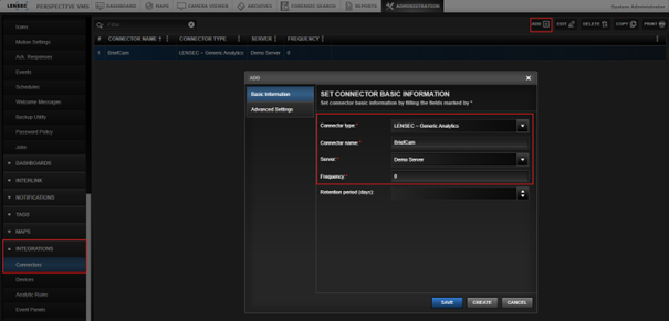

Otwórz narzędzie VMS Administration.
Przejdź do opcji > .
Kliknij przycisk , aby dodać nowy łącznik.
W polu Typ łącznika wybierz opcję .
W polu Nazwa łącznika wpisz
BriefCam.W polu Serwer wybierz serwer, do którego będą wysyłane alerty.
Ustaw wartość dla pola Częstotliwość.

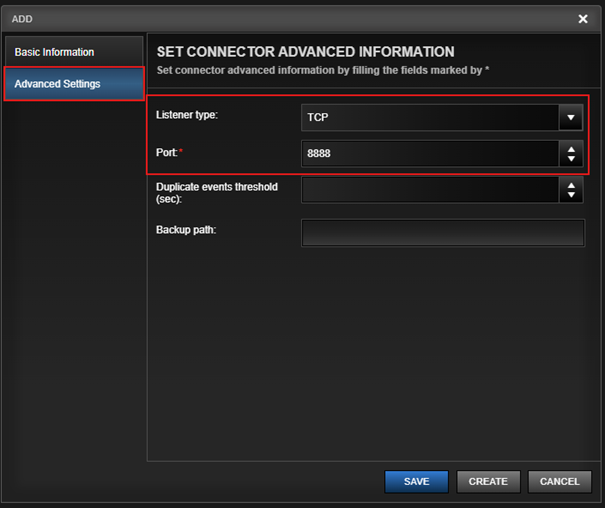

Przejdź do ustawień zaawansowanych.
Ustaw na .
W polu Port wpisz port, który będzie używany do odbierania alertów z BriefCam.
Kliknij przycisk .
Po pomyślnym utworzeniu złącza port zostanie otwarty przez system VMS.
Upewnij się, że ten port jest otwarty dla maszyny BriefCam .

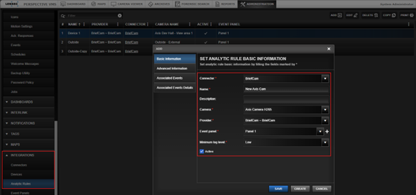

KROK 2. Tworzenie reguł analityki kamery
W przypadku każdej kamery, która będzie otrzymywać alerty od firmy BriefCamBriefCam, należy utworzyć regułę analityczną.
Kliknij przycisk .
Z listy wybierz opcję .
W polu Nazwa wpisz nazwę reguły analitycznej.
W polu Kamera wybierz kamerę, która będzie używana po wyzwoleniu reguły.
Z listy wybierz panel, w którym będą wyświetlane alerty.
W polu Minimalny poziom dziennika wybierz wymagany poziom dziennika w zależności od potrzeb użytkownika.
Ustaw regułę jako .
Przejdź do informacji zaawansowanych.

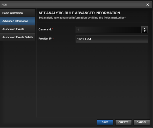

W polu Identyfikator kamery wprowadź identyfikator poprzednio wybranej kamery (w kroku 5).
W polu IP dostawcy wpisz adres IP serwera BriefCam , który będzie wysyłał alerty.
Jeśli serwer znajduje się w innej sieci niż VMS, zamiast adresu serwera należy użyć adresu bramy sieciowej VMS.

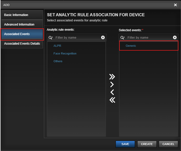

Przejdź do powiązanych zdarzeń.
Dodaj do .
Kliknij przycisk .

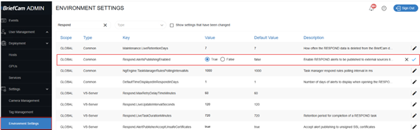

W BriefCam Administrator Consoleotwórz kartę Ustawienia.
Ustaw wartość dla ustawienia środowiska Respond.AlertsPublishingEnabled.
Zapisz wartość.

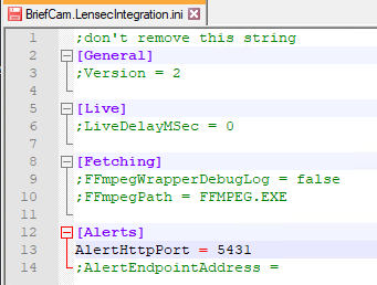

Otwórz plik konfiguracji
BriefCam.LensecIntegration.ini(znajdujący się wC:\Program Files\BriefCam\BriefCam Server\plugins).W parametrze AlertsHTTPPort wprowadź port łącznika BriefCam .
Usuń średnik z początku wiersza.
Zapisz plik.

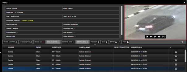

W przypadku wysyłania alertów do systemu VMS metadane zawierają hiperłącze do miniatur wygenerowanych przez BriefCam.
Miniatury te są generowane i umieszczane w BriefCam folderze udostępnionym.
Komputer VMS musi mieć dostęp do BriefCam folderu udostępnionego, aby prawidłowo wyświetlać te miniatury.
Jeśli VMS nie ma dostępu do BriefCam folderu udostępnionego, wygeneruje miniatury na podstawie czasu alertu z własnego nagranego wideo.

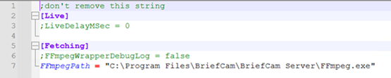

Otwórz plik
Briefcam.LensecIntegration.ini(znajdujący się wC:\Program Files\BriefCam\BriefCam Server\plugins) i zmieńFFmpegPathustawienie na:C:\Program Files\BriefCam\BriefCam Server\FFmpeg.exe. Zapisz zmiany.

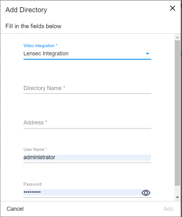

W BriefCam Administrator Consoleotwórz kartę Ustawienia i kliknij przycisk Zarządzanie kamerami.
Kliknij przycisk Dodaj katalog.
W polu Integracja wideo wybierz opcję Integracja obiektywów.
W polu Adres wpisz adres serwera Lensec , na przykład: 172.1.1.111.
W polu Nazwa użytkownika wpisz na przykład: admin.
W polu Hasło wpisz hasło o długości do 12 znaków, na przykład: Tadmin#.
Kliknij przycisk Dodaj.
