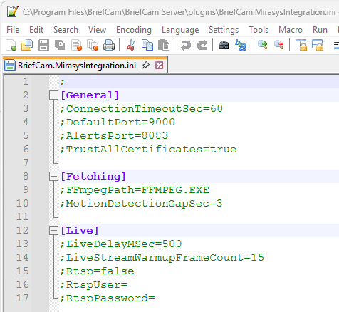

파일BriefCam.MirasysIntegration.ini(기본 위치)에는 C:\Program Files\BriefCam\BriefCam Server\plugins다음 설정이 포함되어 있습니다.
설정 | 설명 |
| 비디오 관리 소프트웨어 연결의 일반 시간 제한(초)입니다. |
| VMS 연결의 기본 포트입니다. |
| VMS 알람 트리거 API의 기본 포트입니다. |
| SSL 인증서 신뢰의 기본 동작을 설정합니다. |
| 파일의 |
| 페칭은 하나의 연속 스트림이므로 이 매개변수는 두 타임스탬프 사이의 최대 간격(초)을 정의합니다. 이 임계값에 도달하면 새 레코딩 파일이 생성됩니다. |
| 이는 라이브 스트림이 비디오 관리 소프트웨어에서 지연되어 올 때 사용됩니다. |
| 이는 스트림 워밍업에 필요한 프레임을 설정하는 데 사용됩니다. |
| RTSP 스트림을 사용하려면 이 매개변수를 로 |
| VMS RTSP 서버 스트리밍 설정에서 RTSP 사용자 설정입니다. |
| RTSP 사용자의 암호입니다. |

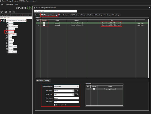

비디오 관리 소프트웨어 RTSP 설정
VMS 서버 -> 카메라 -> RTSP 서버 스트리밍으로 이동합니다.
RTSP 스트림을 사용할 각 카메라에 대해 활성화됨 확인란을 선택합니다.

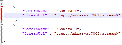

새 파일을 만들고 이름을 지정합니다
MirasysCamerasMap.json. 이 파일은 카메라를 라이브 스트림에 매핑하는 데 사용됩니다.카메라 및 해당 RTSP 스트림 목록을 입력합니다.
각 카메라는 카메라 목록에서 고유한 개체이며, 카메라 이름과 라이브 스트림 URL이라는 두 가지 속성이 있습니다.
라이브 스트림 URL은 비디오 관리 소프트웨어 RTSP 페이지에서 복사됩니다.

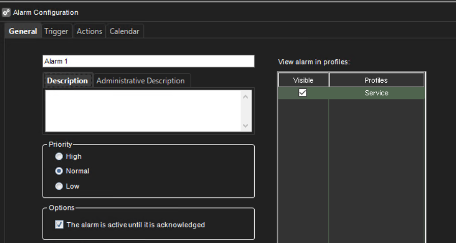

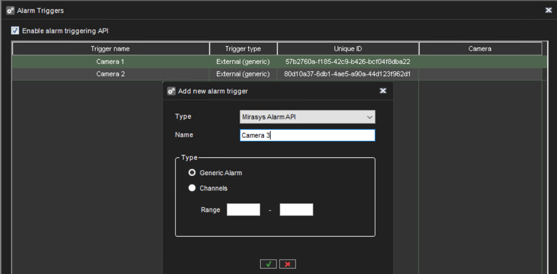

경보를 구성하려면 트리거를 수동으로 생성하고 모든 카메라에 대해 알람을 구성해야 합니다.
시스템 관리자에서 VMS 서버 -> 알람 트리거로 이동하여 알람 트리거링 API를 활성화하고 카메라 이름과 동일한 이름을 가진 모든 카메라에 대해 일반 알람 트리거를 생성합니다.
비디오 관리 소프트웨어 서버 -> 알람으로 이동하여 모든 트리거에 대한 알람을 구성합니다. 해당 트리거를 선택하고 동작을 구성합니다. 프로파일에 대한 알람 가시성을 활성화합니다.

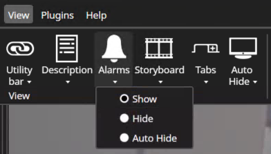

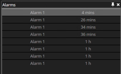

스포터 응용 프로그램에서 경보 보기
클라이언트 응용 프로그램에서 경고를 보려면 보기 -> 알람으로 이동하여 표시를 클릭합니다.
클라이언트 응용 프로그램의 오른쪽에 알람 탭이 표시됩니다.

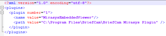

플러그인의 성공적인 설치 후, 플러그인 위치는 파일에서 확인할 수
pluginConfig.xml있습니다. 이 파일은 다음에 있습니다C:\Users\<Current user>\AppData\Roaming\DVMS\DVR Application.

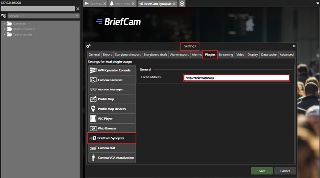

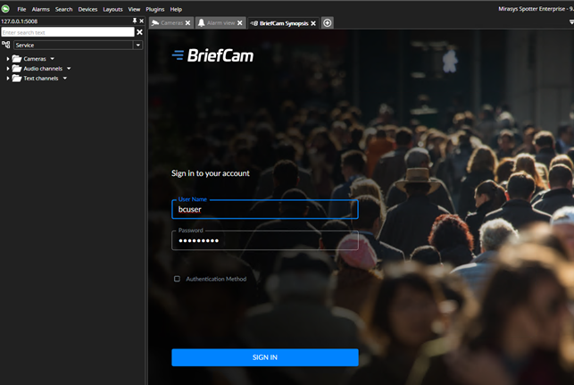

포함된 클라이언트 웹 주소 설정
Embedded Client가 작동하려면 BriefCam 주소를 설정해야 합니다.
스포터에서 : 파일 -> 설정을 엽니다.
플러그인 탭에서 BriefCam시놉시스를 선택하고 클라이언트 주소가 BriefCam을 가리키도록 수정합니다.
설정이 성공한 후, 응용 프로그램을 Mirasys Spotter 열면 BriefCam의 로그인 페이지가 표시됩니다.
