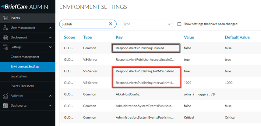

다음 주소로 경고 전송 중 ISS
의 환경 설정 BriefCam Administrator Console섹션에서는 다음 세 가지 외부 경고 전송과 관련된 설정이 있습니다BriefCam.
  • 외부에서 경고를 전송하려면 BriefCamRespond.AlertsPublishingEnabled 설정 을 true로 설정합니다.
  • VMS에 경고를 보내려면 Respond.AlertsPublishingToVMSEnabled 설정 이 true로 설정되어 있는지 확인합니다.
  • 폴링 간격을 변경하려면 Respond.AlertsPublishingIntervalInMilliseconds 설정을 사용합니다.
설정을 변경하는 경우, VSServer 서비스를 다시 시작하거나 시작해야 합니다.
