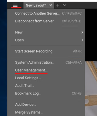

admin 사용자로 Wisenet WAVE 클라이언트에 로그인합니다.

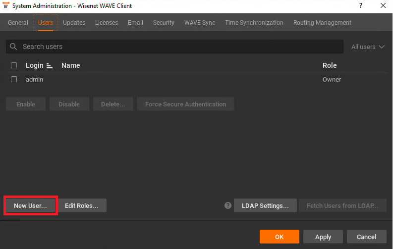

사용자 관리 패널로 이동합니다.
화면 왼쪽 하단에서 새 사용자... 버튼을 클릭합니다.

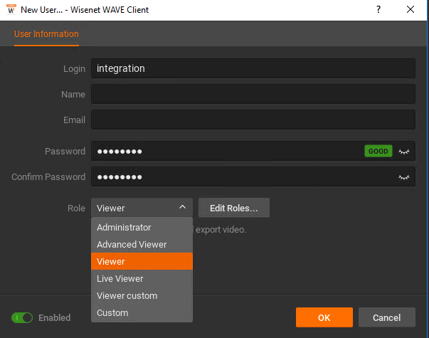

이름, 이메일 및 암호 필드를 입력합니다.
역할 드롭다운 메뉴에서 뷰어 , 고급 뷰어 또는 필요한 권한을 가진 사용자 정의 역할을 선택합니다. 라이브 뷰어 역할은 카메라 라이브 스트림에 대한 권한만 있고 비디오 페치에 대한 권한은 없으므로 이 역할은 사용하지 않는 것이 좋습니다.

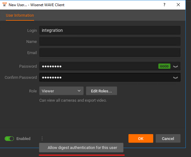

다음과 같이 새로 생성된 사용자에 대해 다이제스트 인증을 활성화합니다.
새 사용자... 패널 하단 왼쪽에서 활성화됨 전환 버튼 옆에서 세 개의 수직 점을 클릭합니다.
이 사용자 팝업 메시지에 대한 다이제스트 인증 허용 을 클릭합니다.
사용자 암호를 다시 설정하십시오(이전과 같을 수 있음).

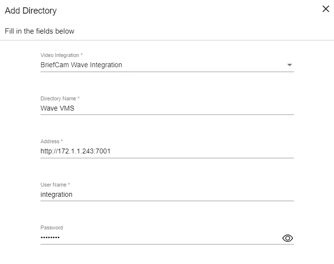

에서 BriefCam Administrator Console설정 섹션을 열고 카메라 관리를 클릭합니다.
디렉토리 추가 버튼을 클릭합니다.
디렉토리 추가 대화 상자가 열립니다.
비디오 통합 필드에서 BriefCam 웨이브 통합을 선택합니다.
주소 필드에 http://<vms_ip_or_host>:7001 형식(예: http://172.1.1.243:7001)으로 디렉토리 주소를 입력합니다.
사용자 이름 및 암호 필드에 위의 사용자 설정 섹션에서 정의한 자격 Wisenet WAVE 증명을 입력합니다.

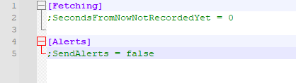

BriefCam.WaveIntegration.ini다음 위치에 있는 파일을 엽니다C:\Program Files\BriefCam\BriefCam Server\plugins.매개변수 값을 true로
SendAlerts변경하고 세미콜론( ;)을 제거합니다.
이 파일에는 매개변수도 SecondsFromNowNotRecordedYet 포함됩니다. 이 설정은 비디오 페치를 위한 것입니다. 현재 시간 이전의 초 수로, 레코딩을 아직 내보내기에 사용할 수 없다고 간주합니다. 예를 들어, 현재 시간이 오전 10:00이고 설정 값이 1800인 경우, 플러그인이 비디오 레코딩을 아직 사용할 수 없다고 간주하기 때문에 오전 09:30 이후 비디오에 대한 모든 내보내기 요청은 실패하게 됩니다.
