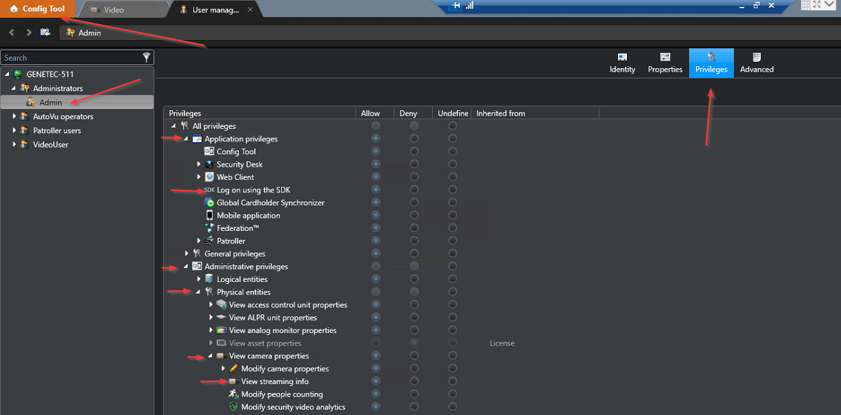

연결하려면 측면에 다음 권한Genetec이 필요합니다BriefCam.
연결하려면 다음을 수행합니다.
응용 프로그램 권한 -> SDK를 사용하여 로그온합니다.
카메라 목록을 검색하려면 다음을 수행합니다.
관리자 권한 -> 물리적 엔터티 -> 카메라 속성 보기 -> 스트리밍 정보 보기
라이브 스트림의 경우 다음을 수행합니다.
동작 권한 -> 카메라 -> 라이브 비디오 보기
불러올 내용은 다음과 같습니다.
동작 권한 -> 카메라 -> 재생 보기 -> 비디오 내보내기
경보의 경우 다음을 수행합니다.
관리자 권한 -> 알람 관리 -> 알람 속성 보기 -> 알람 속성 수정 -> 알람 추가
동작 권한 -> 알람 -> 알람 트리거
관리자 권한 -> 시스템 관리 -> 사용자 속성 보기
관리자 권한 -> 시스템 관리 -> 서버 속성 보기

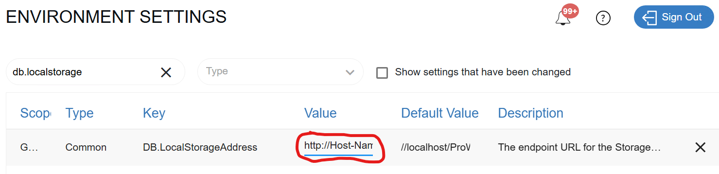

  3. DB.LocalStorageAddress 환경 설정에서 값에 접두사 http: 또는 https: 접두사를 추가합니다.

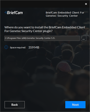

  5. 설치 대상 경로를 선택하고 다음을 클릭합니다.
    설치 경로는 응용 프로그램이 설치된 디렉토리와 Genetec Security Desk 같아야 합니다.

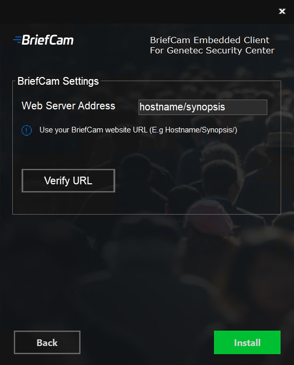

  6. 웹 서버 주소 필드에 BriefCam 웹 응용 프로그램 URL을 입력합니다. https 환경의 경우, URL의 시작 부분에 https://을 추가합니다.
  7. synopsis라는 단어를 다음으로app변경합니다.
  8. URL 확인 버튼(IP 주소 또는 호스트 이름 값을 모두 지정할 수 있음)을 클릭하여 제공된 URL이 올바른지 확인합니다.
    URL이 다음에 저장됩니다. BriefCam.GenetecEmbeddedViewer.dll.config이 위치는 기본적으로 입니다C:\Program Files (x86)\Genetec Security Center x\Plugins\BriefCam.
    설치가 완료되면 필요에 따라 URL 구성을 수동으로 수정할 수 있습니다.
    예:
    <appSettings> <add key="serverAddress" value="x.x.x.x/app/" /> </appSettings>

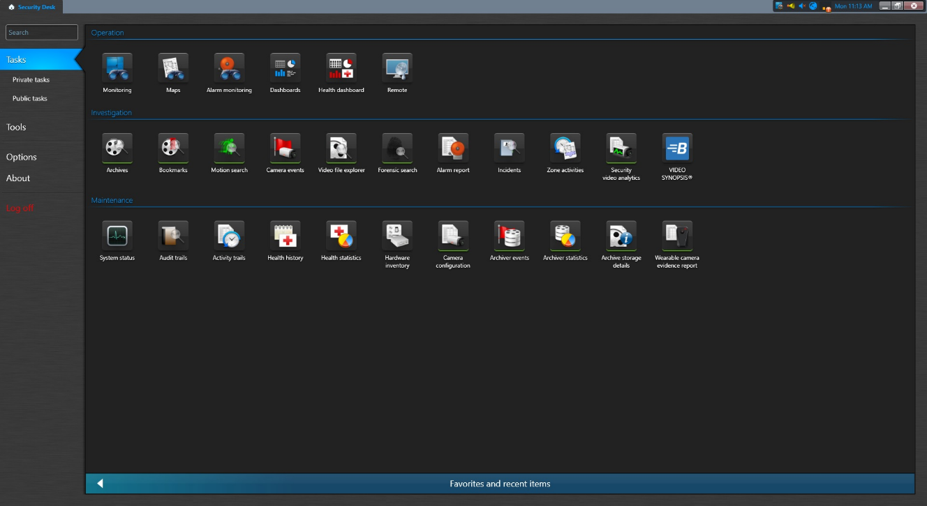

응용 프로그램에 내장된 클라이언트에서 Genetec Security DeskBriefCam 서버로 BriefCam 연결 을 설정하려면 다음을 수행합니다.
  1. 응용 프로그램을 Genetec Security Desk 실행하고 서버에 Genetec 로그인합니다.

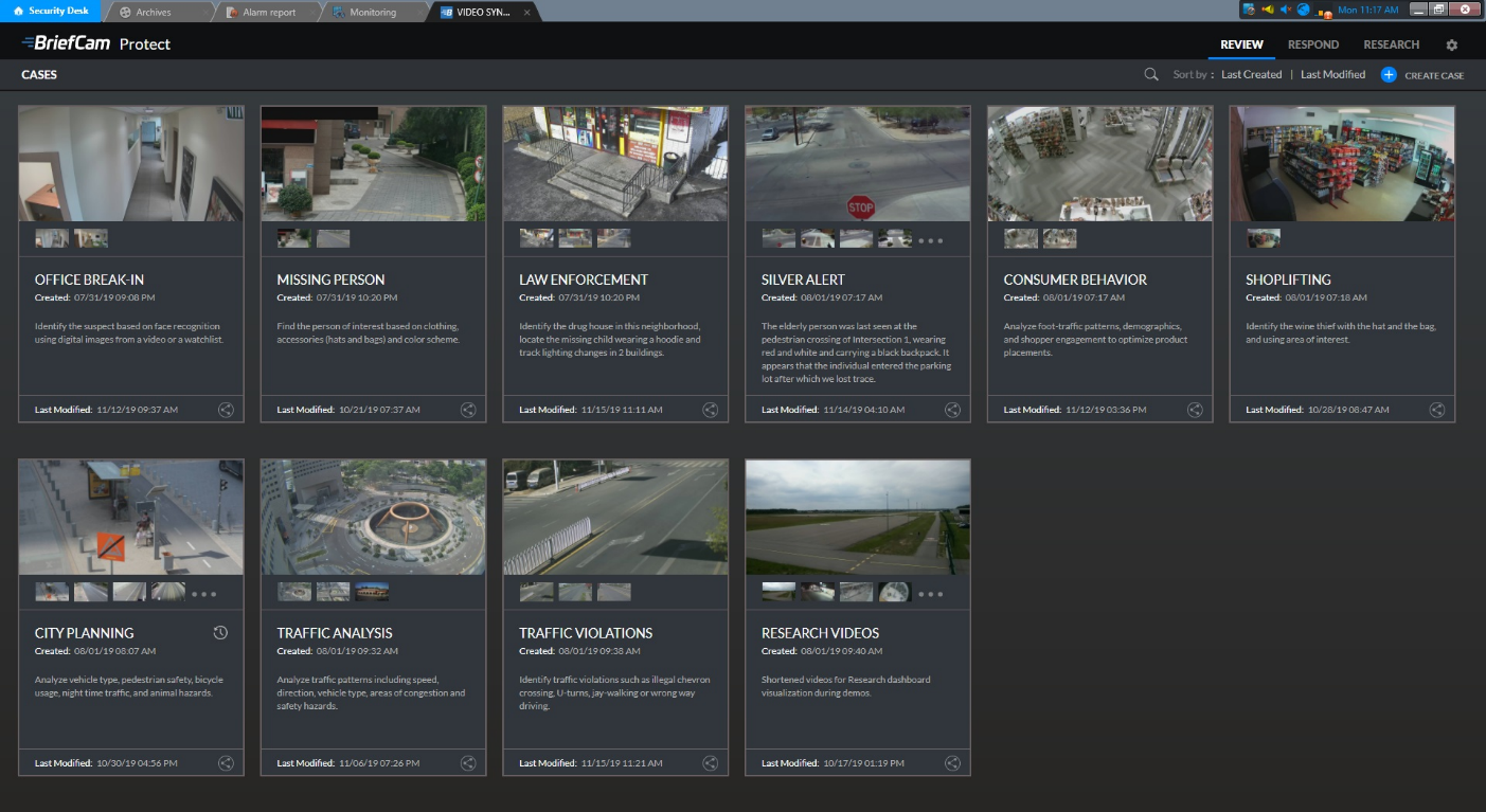

  2. 일단 실행되고 나면 기본 작업 뷰에 Genetec Security Desk 액세스합니다. 내장된 VIDEO SYNOPSIS 클라이언트에 대한 아이콘이 BriefCam통합 섹션 아래에 나타납니다. 아이콘을 VIDEO SYNOPSIS 클릭하여 별도의 응용 프로그램 탭에서 내장된 BriefCam 클라이언트에 액세스합니다.

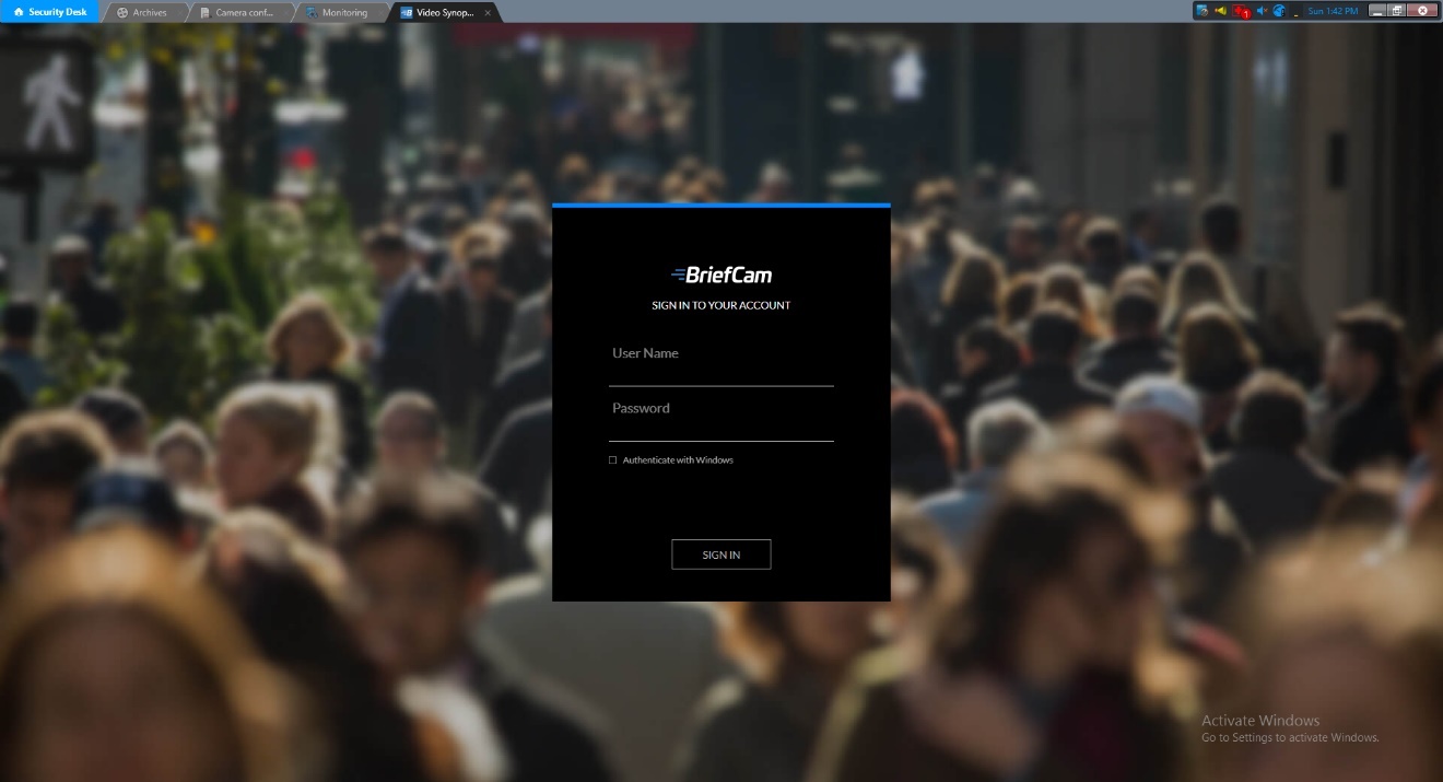

  3. 아이콘을 클릭하면 로그인하라는 BriefCam 메시지가 VIDEO SYNOPSIS 표시됩니다. 사용자 이름과 암호를 입력하고 로그인을 클릭합니다.
  4. 로그인하면 내장된 클라이언트가 BriefCam Genetec Security Desk 응용 프로그램의 탭에 VIDEO SYNOPSIS 표시됩니다.

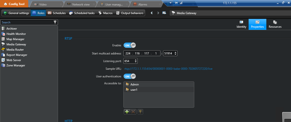

다음에 의한 라이브 스트림 요청을 지원하도록 비디오 관리 소프트웨어가 올바르게 구성되었는지 확인하려면 GenetecGenetec "Security Center System Requirements" 안내서의 "Maximum number of Media Gateway camera streams" 섹션을 참조하십시오BriefCam.
다음에서 실시간 스트림을 가져와 Genetec 경고를 생성하려면 다음을BriefCam수행합니다.
  1. 포털이 RTSP를 Genetec 활성화하도록 구성되고 인증이 켜져 있는지 확인하십시오.

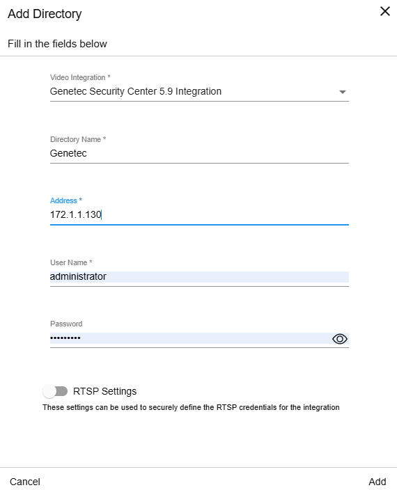

  2. 에서 BriefCam Administrator Console디렉토리를 추가할 때 다음 정보를 입력해야 합니다.
    • 디렉토리 이름 - 디렉토리의 이름을 입력합니다. 이 이름은 카메라를 선택할 때 최종 사용자에게 표시됩니다.
    • 주소 - 디렉토리 서버의 주소(Genetec호스트 이름 또는 IP 주소)를 입력합니다.
    • 사용자 이름 - 디렉토리를 인증하는 데 사용할 사용자 이름을 Genetec 입력합니다.
    • 암호 - 위 사용자의 암호를 입력하십시오.
      사용자의 자격 증명에 @ 기호가 포함되어 있으면 RTSP 기반 통합이 작동하지 않습니다.
    • RTSP 설정 - 이 토글을 켭니다. RTSP의 사용자 인증이 켜져 있으므로 RTSP 자격 증명을 입력해야 합니다. RTSP 사용자 이름, 암호 및 주소는 RTSP 서버에 대한 인증에 사용됩니다.

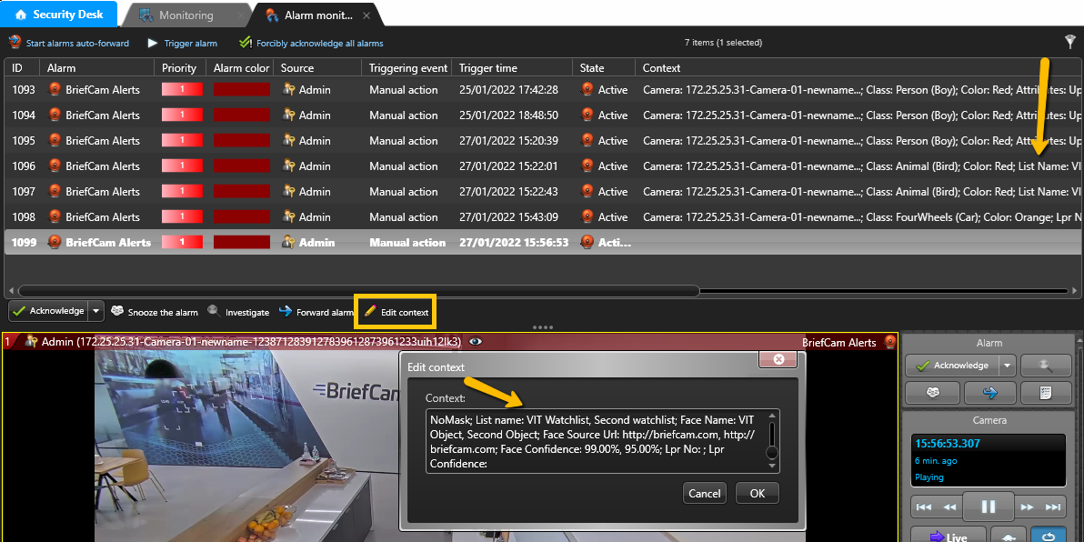

Genetec Auxiliary Archiver가 비디오 관리 소프트웨어에서 구성되고 여기에 연결되도록 구성된 경우, 비디오 관리 소프트웨어의 모든 요청BriefCam은 자동으로 보조 아카이버에서 비디오를 불러옵니다. Genetec Auxiliary에 연결하려면 파일을 편집해야 합니다. 이 파일은 기본적으로 BriefCam.GenetecSc52Fetcher32.iniC:\Program Files\BriefCam\BriefCam Server\32\plugins - 매개변수;UseAuxiliaryArchiver = false를 로 설정하고 true선 주석 처리를 제거하고 파일을 저장합니다.
경보는 '알람 모니터링' Genetec Security Center탭으로 전송될 수 있습니다.
다음 정보가 다음으로 Genetec전송됩니다.
  • 카메라 이름
  • 클래스
  • 색
  • 인물 특성(상의, 하의, 가방, 모자, 마스크)
  • 감시 목록
  • 안면 인식/자동차번호판인식 Id 이름
  • 신뢰도
-측에서Genetec는 전체 관리자 사용자가 필요합니다.

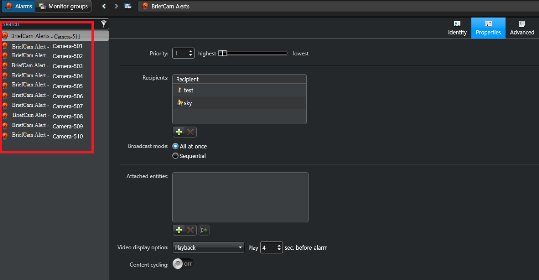

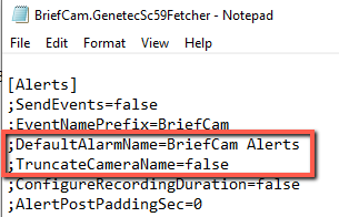

플러그 인이 Genetec 설치되면 다음 위치에서 BriefCam.GenetecSc58Fetcher.ini 파일 또는 BriefCam.GenetecSc59Fetcher.ini 파일이 생성됩니다C:\Program Files\BriefCam\BriefCam Server\plugins. 이 [Alerts] 섹션에는 다음을 포함한 여러 매개변수가 포함됩니다.
  • DefaultAlarmName - 이 매개변수는 와 를 연결하는 데 BriefCam 사용됩니다Genetec.
  • TruncateCameraName - 이 매개변수를 통해 각 카메라에 대해 고유한 알람 식별자를 전송할 수 있습니다.
매개변수가 TruncateCameraName .ini 파일에 없으면 기본 동작은 매개변수가 로 설정된 것과 false같습니다. 매개변수가 true로 설정된 경우, 다음으로 전송되는 모든 알람에는 Genetec 다음 식별자가 포함됩니다.
<DefaultAlarmName> - <Camera name>(예: BriefCam 알람 - Camera-55).

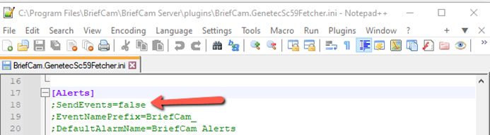

다수의 알람이 동시에 발생할 것으로 예상되는 경우, 매개변수를 ReactivationThresholdSec 로 0설정합니다. 이렇게 하면 경고를 놓치지 않게 됩니다.
경고 대신 이벤트를 보낼 수 있습니다. 이렇게 하려면 매개변수를 로 SendEvents 설정하고 세미콜론(;)true을 제거하여 행의 주석 처리를 해제합니다. 매개변수는 파일 또는 BriefCam.GenetecSc58Fetcher.ini 파일에 있으며BriefCam.GenetecSc59Fetcher.ini, 기본적으로 다음 위치에 있습니다C:\Program Files\BriefCam\BriefCam Server\plugins.
