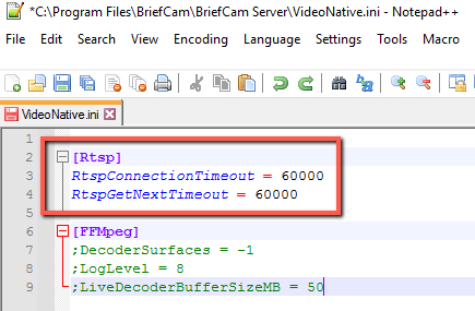

파일(위치VideoNative.ini)에서 C:\Program Files\BriefCam\BriefCam Server과 매개변수를 RtspGetNextTimeout 모두 변경하여 이러한 행의 RtspConnectionTimeout 시작 부분에서 세미콜론을 60000 제거합니다(아래 이미지와 같음).

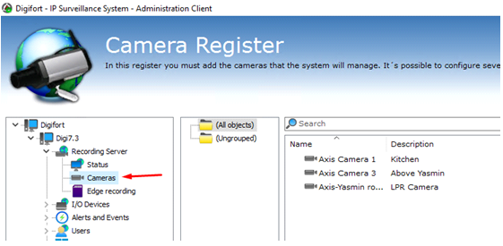

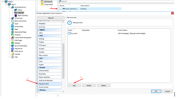

Administration Client를 Digifort 열고 Recording Server -> 카메라 탭 으로 이동합니다.

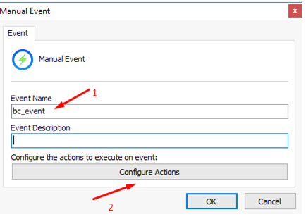

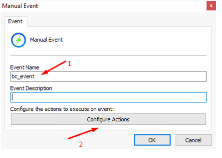

카메라 이름을 더블 클릭하고 수동 이벤트 구성 탭 으로 이동합니다. 추가를 클릭하여 새 이벤트를 만듭니다.

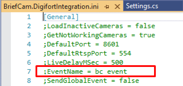

기본 이벤트 이름은
bc_event. 플러그 인 구성 파일에서 Digifort 이름을 변경할 수 있습니다.
동작 구성을 클릭합니다.

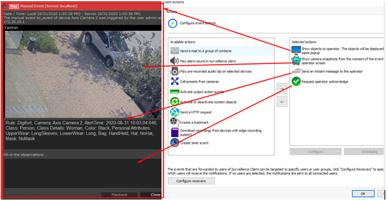

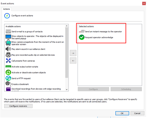

이벤트 동작을 선택합니다. 일반적으로 운영자에게 인스턴트 메시지 보내기 및 운영자 승인 요청 동작이 사용됩니다.
참고
운영자에게 객체 표시 이벤트 동작은 모든 신규 경보에 대해 신규 라이브 스트림 플레이어를 열어 CPU 과부하를 초래합니다. 이 동작이 비활성화되었는지 확인하십시오.
이제 모든 새 경고 창이 클라이언트에 Digifort 표시됩니다.

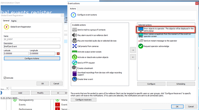

또는 모든 카메라에 대해 트리거될 하나의 전역 이벤트를 구성할 수 있습니다. 그러나 이 방법에는 몇 가지 제한 사항이 있습니다.

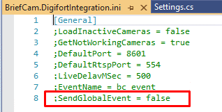

글로벌 이벤트 전송을 활성화하려면 플러그인 구성 파일의 옵션을
SendGlobalEvent로true설정합니다.

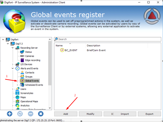

Administration Client를 Digifort 열고 경보 및 이벤트 -> 글로벌 이벤트탭으로 이동합니다.
동작 구성을 클릭합니다.
이벤트 동작을 선택합니다.
운영자에게 객체 표시 동작이 비활성화되었는지 확인합니다.
