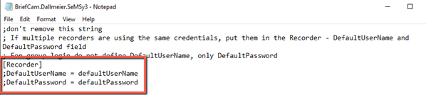

모든 레코더가 동일한 자격 증명을 공유하는 경우 다음과 같이 합니다.
  • 아래 이미지와 같이 DefaultUserName 및 필드DefaultPassword에 자격 증명을 설정합니다.

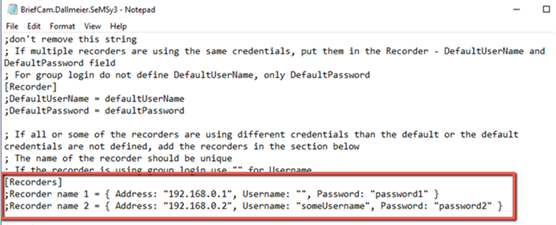

각 레코더에 자체 자격 증명이 있는 경우:
레코더 전체 또는 일부가 기본값과 다른 자격 증명을 가진 경우 해당 자격 증명을 레코더 이름, IP 주소, 사용자 이름 및 암호와 함께 섹션에 [Recorders] 각각 나열합니다.
다음 사항에 유의하십시오.
  • 각 레코더 이름은 고유해야 합니다.
  • 레코더가 그룹 로그인을 사용 중인 경우 다음에 대해 두 세트의 큰따옴표(" ")를 Username사용합니다.

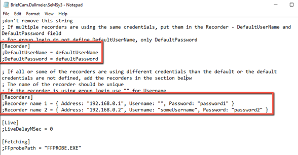

레코더 중 일부에 자체 자격 증명이 있는 경우 다음과 같이 합니다.
  1. 및 필드에 공유 자격 증명을 DefaultUserName 설정합니다DefaultPassword.
  2. 기본값과 다른 자격 증명을 가진 레코더의 경우 각각에 대해 해당 섹션을 [Recorders] 추가합니다.

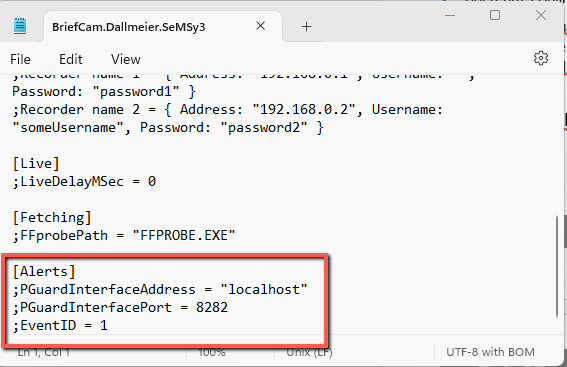

III 데이터베이스에 대한 BriefCam 경보 전송을 Dallmeier SeMSy 구성하려면 다음 단계를 수행하십시오.
  1. 를 열고 Respond.AlertsPublishingEnabled BriefCam환경 설정을 true로 BriefCam Administrator Console 설정하여 외부에서 경보 전송을 활성화합니다.
  2. 'BriefCams SeMSy III 플러그인을 실행 한 컴퓨터에서 파일 (기본적으로 BriefCam.Dallmeier.SeMSy3.ini 위치: C:\Program Files\BriefCam\BriefCam Server\plugins)을 엽니다.
  3. 다음 세 가지 매개변수를 설정하고 각 행의 시작에서 세미콜론을 제거합니다.
    • PGuardInterfaceAddress - PGuardInterface 서비스가 설치된 시스템(기본적으로 로컬 호스트)의 IP 주소 또는 호스트 이름입니다.
    • PGuardInterfacePort - PGuardInterface 서비스에 대한 HTTP 포트(서비스 설치 중 구성되며, 기본적으로 8282)입니다.
    • EventID - "10036 외부 메시지" 섹션의 PgUard에서 생성해야 하는 하위 알람 ID입니다. 이는 이미 사용 중이 아닌 한 1에서 99999 사이의 임의의 수일 수 있습니다. 자세한 내용은 Dallmeier's PGuardInterface 설명서를 참조하십시오.
  4. 에서 BriefCam Administrator ConsoleVSServer 서비스를 시작/재시작합니다.

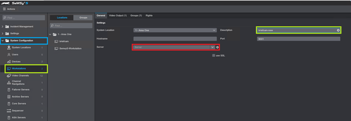

1단계. 5 구성에서 가상 워크스테이션을 SeMSy 생성합니다
5 분산 설치에서 코어 서버에 연결하려면 SeMSy 자격 증명의 일부로 제공된 워크스테이션이 있어야 합니다.
이렇게 하려면 다음과 같이 가상 워크스테이션을 생성해야 합니다.
  1. 5 구성 SeMSy 모드 응용 프로그램에서 시스템 구성 폴더를 엽니다.
  2. 워크스테이션 메뉴에서 을 클릭합니다.
  3. 설명 필드에 워크스테이션의 이름을 입력합니다. 워크스테이션의 이름만 있으면 됩니다. 서버 드롭다운에서 서버를 선택하지 마십시오. 서버를 비워두어야 합니다.

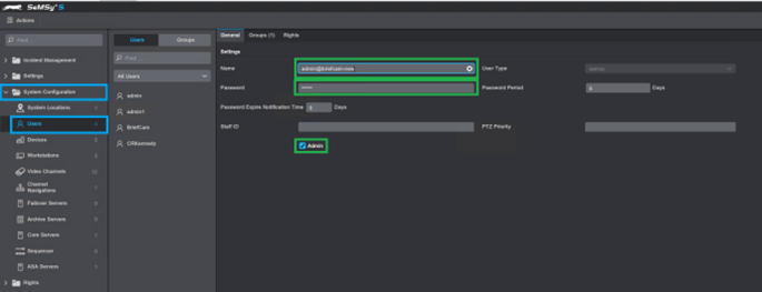

2단계. 5에서 BriefCam에 대한 새 관리자 사용자를 SeMSy 생성합니다
  2. 사용자 메뉴를 클릭합니다.
  3. 새 사용자를 추가합니다.
  4. 사용자 필드에 다음 구문을 사용하여 사용자 이름을 입력합니다. [REST API user]@[workstation name]
    여기서 은 Rest API 액세스를 위해 구성된 사용자 이름(REST API user설정 앱에 있는 사이트 로그인 사용자)이며, 은(는) 위의 SeMSyworkstation name 1단계(SeMSy5 구성에서 가상 워크스테이션 생성)에서 새로 생성된 워크스테이션 이름입니다.
    예를 들면 다음과 같습니다. admin@briefcam-new
  5. 암호 필드에 암호를 입력합니다.
  6. 관리자 확인란을 선택하여 새 사용자에게 관리자 권한을 부여합니다.

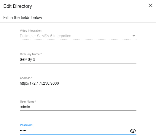

  4. 비디오 통합 필드에서Dallmeier SeMSy 5 통합을 선택합니다 .
  5. 디렉토리 이름 필드에 이름을 입력합니다.
  6. 주소 필드에 5 REST 서버에 연결하는 데 필요한 다음 URI 스키마를 SeMSy 입력합니다.
    URI 스키마는 다음과 같습니다. http(s)://{SeMSy5-address}:{RestServerPort}
    RestServerPort는 SeMSys 5 설정 응용 프로그램의 SeMSy코어 탭에서 찾을 수 있습니다. 기본 포트는 9000입니다.

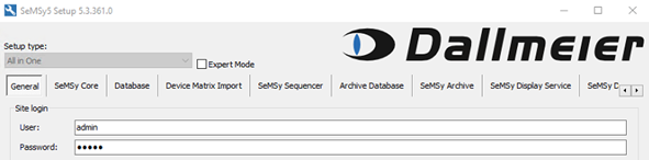

  7. 사용자 이름 및 암호 필드에 SeMSy5 사이트 로그인 사용자 및사용자 이름과 암호를 입력합니다. 5 설정 응용 프로그램의 SeMSy일반 탭(아래 이미지와 같이)에서 이러한 항목을 찾을 수 있습니다. 분산 환경을 사용하는 경우, 5 구성 모드 응용 프로그램에서 SeMSy 생성한 사용자 및 암호를 입력합니다(2단계 참조 ). 위 5 에서 SeMSy BriefCam에 대한 신규 관리자 사용자를 생성합니다.

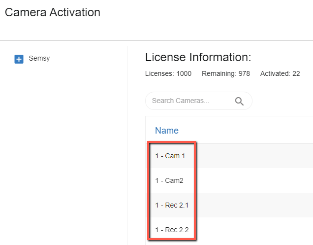

에서 BriefCam Administrator Console비디오 관리 소프트웨어의 카메라 이름 앞에는 영역 코드와 하이픈이 표시됩니다. 아래 이미지에서 지역 코드는 1입니다.

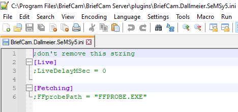

플러그인을 실행 한 후, 기본적으로 다음 BriefCam.Dallmeier.SeMSy5.ini 위치에 있는 파일을 구성할 수 있습니다C:\Program Files\BriefCam\BriefCam Server\plugins.
라이브 섹션
레코더/카메라에서 라이브 이미지를 수신하면 프레임의 시간도 수신됩니다. 이 시간이 유효하지 않은 경우, BriefCam은 프레임 시간을 매개변수에 설정된 값을 뺀 현재 시간으로 LiveDelayMSec 설정합니다. 예를 들어 프레임이 01/01/1900 00:00:00으로 수신된 경우, BriefCam은 이 시간을 시스템의 현재 시간으로 재정의하고 구성된 지연을 차감합니다. 기본값은 0입니다.
섹션 불러오기
매개변수는 FFprobePath BriefCam 서버 폴더에 있는 ffprobe.exe 파일 경로입니다. 기본 경로는 BriefCam 서버 경로로 설정되어 있습니다.
