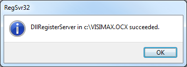

  3. 관리자 권한으로 명령 프롬프트(CMD)를 실행합니다. 이렇게 하려면 시작 버튼을 클릭하고 오른쪽의 검색 목록에서 입력한 cmd다음 cmd.exe 관리자로 실행 을 선택합니다
  4. ( Regsvr32 <full path to the location where you put visimax.ocx> 즉, ) 를 Regsvr32 C:\VISIMAX.OCX입력합니다.
  5. 팝업 창은 레지스트리가 성공적으로 추가되었음을 나타냅니다. 확인을 클릭합니다.

  2. 관리자 권한으로 명령 프롬프트(CMD)를 실행합니다. 이렇게 하려면 시작 버튼을 클릭하고 오른쪽의 검색 목록에서 입력한 cmd다음 cmd.exe 관리자로 실행을 선택합니다.
  3. ( Regsvr32 <full path to the location where you put visimax.ocx> 즉, ) 를 Regsvr32 C:\VISIMAX.OCX입력합니다.
  4. 팝업 창은 레지스트리가 성공적으로 추가되었음을 나타냅니다. 확인을 클릭합니다.

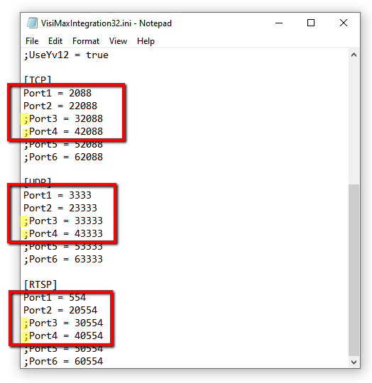

포트가 두 개 VisiMAX 이상인 서버로 작업합니다
에서 VisiMAX비디오 관리 소프트웨어의 각 포트는 16대의 카메라를 나타냅니다. 각 비디오 관리 소프트웨어에는 최대 6개의 포트(96대의 카메라)가 포함될 수 있습니다.
디렉토리를 추가할 VisiMAX 때 모든 포트의 모든 카메라가 하나의 긴 목록에 화면에 나타나게 할 수 있습니다.
두 가지 방법이 있습니다.
  1. 조합을 address:port 입력하여(예: 'VisimaxServer:2088'), 해당 특정 포트의 비디오 관리 소프트웨어에 연결하고 해당 포트에서 16대의 카메라를 검색합니다BriefCam.
  2. 특정 구문에 주소를 입력하고 아래에 설명된 대로 VisimaxIntegration32.ini 파일을 편집하여 다음을 수행합니다.
    1. 주소 표시줄에 주소를 입력하고 선택적으로 파운드 키(#)와 검색할 주소 수를 입력합니다. 이 방법에서는 주소에서 포트를 지정할 필요가 없으며 지정할 수만 있습니다<IP>#<number of addresses>. 다음은 두 가지 예입니다.
      172.25.25.29#2는 172.25.25.29와 다음 번호인 172.25.25.30을 모두 스캔하여 생성한 디렉토리에 추가합니다.
      10.0.0.99#10은 IP 주소 10.0.0.99-108을 스캔합니다.
    2. 서버에 VisiMAX 2개 이상의 포트(인스턴스 2개)가 있는 경우, 's 파일의 TCPUDP, 및 RTSPBriefCam섹션(위치: )에서 포트 주석 추가(세미콜론 제거VisimaxIntegration32.ini)를 C:\Program Files\BriefCam\BriefCam Server\32\plugins하여 파일에서 추가 포트를 활성화해야 합니다.
      예를 들어, 서버가 4개의 포트를 사용 중인 경우 파일에서 포트 3과 4를 찾고 모든 섹션에서 주석을 VisiMAX 제거합니다(세미콜론 제거).
      오프라인 포트를 활성화하면 연결 프로세스가 상당히 느려집니다.
