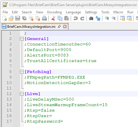

このBriefCam.MirasysIntegration.iniファイル(デフォルトではC:\Program Files\BriefCam\BriefCam Server\plugins)には、次の設定が含まれています。
設定
説明
ConnectionTimeoutSec
VMS接続の一般タイムアウト(秒単位)。
DefaultPort
VMS接続のデフォルトポート。
AlertsPort
VMSアラームトリガーAPIのデフォルトポート。
TrustAllCertificates
SSL証明書の信頼に対するデフォルトの動作を設定します。
FFmpegPath
ファイルへのパスffmpeg.exe。このファイルを使用して、連続録画とモーション検知録画の両方のフェッチが行われます。
MotionDetectionGapSec
フェッチは1つの連続したストリームであるため、このパラメータは2つのタイムスタンプ間の最大ギャップを秒単位で定義します。このしきい値に達すると、新しいレコーディングファイルが作成されます。
LiveDelayMsec
これは、ライブストリームがVMSからの遅延を伴う場合に使用されます。
LiveStreamWarmupFrameCount
これは、ストリームのウォームアップに必要なフレームを設定するために使用されます。
Rtsp
RTSPストリームを使用するには、このパラメータをtrueに設定します。
RtspUser
VMS RTSPサーバーストリーミング設定でのRTSPユーザー設定。
RtspPassword
RTSPユーザーのパスワード。

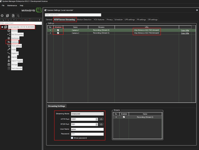

ライブビデオストリーミングの設定
VMSからのライブストリーミングには2つのオプションがあります。
  1. SDKストリーム - SDKライブストリームはすぐに動作し、設定は不要です。
  2. RTSPストリーム - RESPONDルールの推奨オプション。RTSPストリームは、上記のセクションで説明されているように、統合のiniファイルで有効にする必要があります。また、以下のセクションで説明されているように、VMSで有効にする必要があります。
VMS RTSP設定
  1. VMS Server -> Cameras -> RTSP Server Streamingに移動します。
  2. RTSPストリームを使用する各カメラのEnabled(有効)チェックボックスを選択します。

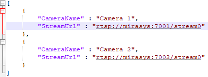

  3. 新しいファイルを作成し、名前を付けMirasysCamerasMap.jsonます。このファイルは、カメラをライブストリームにマッピングするために使用されます。
  4. カメラとそのRTSPストリームのリストを入力します。
各カメラはカメラのリスト内の独自のオブジェクトであり、カメラの名前とライブストリームURLの2つのプロパティがあります。
ライブストリームのURLは、VMS RTSPページからコピーされます。

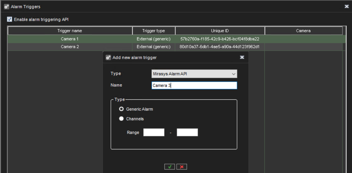

アラートの設定
アラートを設定するには、手動でトリガーを作成し、各カメラにアラームを設定する必要があります。
System ManagerでVMS Server -> Alarm Triggersに移動し、アラームトリガーAPIを有効にして、カメラ名と同じ名前のすべてのカメラに対して汎用アラームトリガーを作成します。

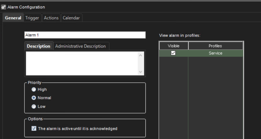

VMSサーバー->アラームに移動し、各トリガーに対してアラームを設定します。対応するトリガーを選択し、アクションを設定します。プロファイルのアラーム表示を有効にします。

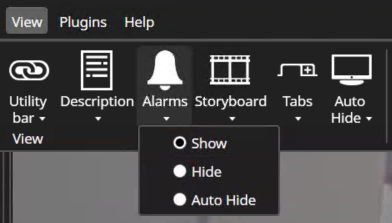

Spotter アプリケーションでアラートを表示する
クライアントアプリケーションでアラートを表示するには、View -> Alarmsに移動し、Show(表示)をクリックします。

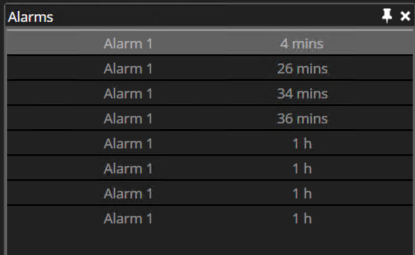

クライアントアプリケーションの右側にアラームタブが表示されます。

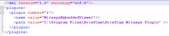

  2. プラグインのインストールが成功すると、プラグインの場所をpluginConfig.xmlファイルで確認できます。このファイルは次の場所にあります: C:\Users\<Current user>\AppData\Roaming\DVMS\DVR Application。

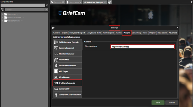

組み込みクライアントのWebアドレスの設定
組み込みクライアントが動作するには、BriefCamアドレスを設定する必要があります。
  1. Spotterで、File -> Settings(ファイル ->設定)を開きます。
  2. Plugins(プラグイン)タブでBriefCamシノプシスを選択し、クライアントのアドレスを修正してBriefCamを指すようにします。

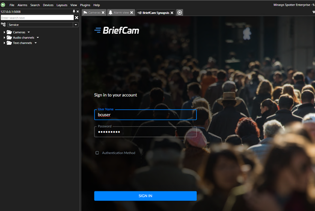

  3. 設定が成功すると、アプリを開くとMirasys Spotter、BriefCamのログインページが表示されます。
