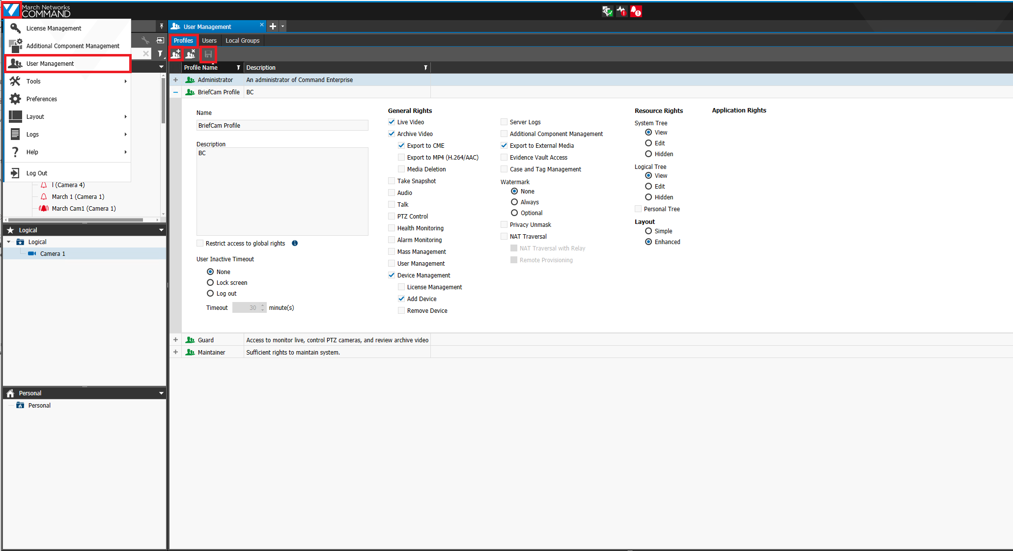

CESの管理March Networks:
左上隅にあるMarch Networkのロゴをクリックします。
Add Directory(ディレクトリの追加)ボタンをクリックします。
Add Directory(ディレクトリの追加)ダイアログが開きます。
ドロップダウンリストから、User Management(ユーザー管理)オプションを選択します。
プロファイルタブを選択します。
画面の左上にある新しいプロファイルの追加ボタンをクリックします。
BriefCamプロファイルを作成します。
次の権限を有効にします(他のすべての設定はそのままにします):
ライブビデオ
ビデオのアーカイブ
CMEにエクスポート
デバイス管理
デバイスの追加
外部メディアにエクスポート
保存アイコン(画面の左上部分)をクリックします。

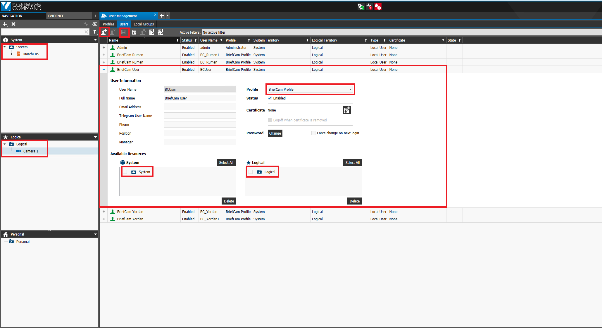

BriefCamユーザーの作成
左上隅のMarch Networkロゴをクリックします。
Users(ユーザー)タブを選択します。
Create New User(新しいユーザーを作成する)ボタンをクリックします。
ユーザー名を入力します。
プロファイルのドロップダウンリストから、以前に作成したBriefCamプロファイルを選択します。
ステータスを有効に設定します。
ユーザーパスワードを設定します。
統合で使用するシステムおよび論理リソースをドラッグアンドドロップしBriefCamます。
システムとロジカルリソースは、レコーダー、個別カメラ、またはシステム全体にすることができます。統合がCESシステム全体にアクセスする必要がある場合は、システムとロジカルフォルダー全体をドラッグアンドドロップするだけです。使用するリソースは必ずドラッグアンドドロップしてください。
保存アイコンをクリックします。

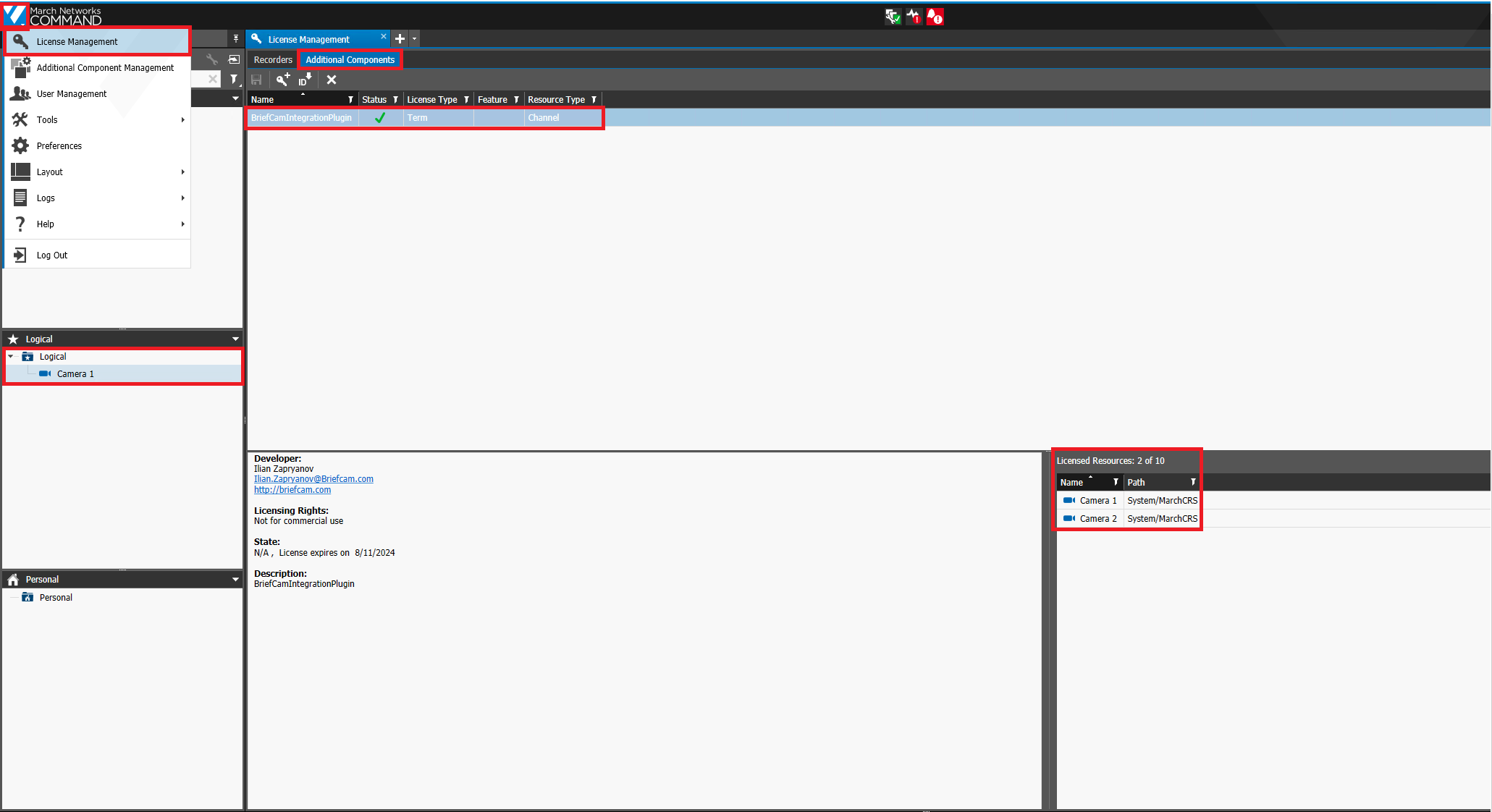

統合ライセンスへのシステム/ロジカルBriefCam・ リソースの追加
ドロップダウンリストから、License Management(ライセンス管理)オプションを選択します。
その他のコンポーネント タブを選択します。
BriefCamIntegrationPluginを選択します。
必要なカメラをすべてロジカルツリーからライセンスリソースにドラッグアンドドロップします。

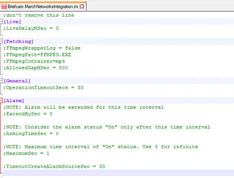

統合の設定
プラグインがインストールされると、March Networks デフォルトで次の場所にあるBriefcam.MarchNetworksIntegration.ini設定ファイルが作成されます。C:\Program Files\BriefCam\BriefCam Server\plugins 。
このファイルには次のパラメータが含まれています。
LiveDelayMSec - VMSとVMSの時計が同期しておらず、ライブストリームの時間が時間と異なる場合BriefCam、受信ライブストリームの遅延を設定BriefCamします。
FFmpegWrapperLog - FFmpegWrapperの追加ログを有効にします。
FFmpegPath -
ffmpeg.exeファイルへのパス。FFmpegContainer - FFMPEGで使用されるコンテナのタイプ。
AllowedGapMSec – 取得したビデオで許可されるギャップのミリ秒数。
OperationTimeoutSecs - VMSとBriefCamの間のすべての一般的な操作のタイムアウト。
ExtendBySec - アラームはこの時間間隔で延長されます。
ArmingTimeSec - アラームのステータスは、この時間間隔が経過した後にのみ「オン」とみなされます。
MaximumSec - 「On」ステータスの最大時間間隔。無限の場合は0を使用します。
TimeoutCreateAlarmSourceSec - アラーム作成のタイムアウト。
