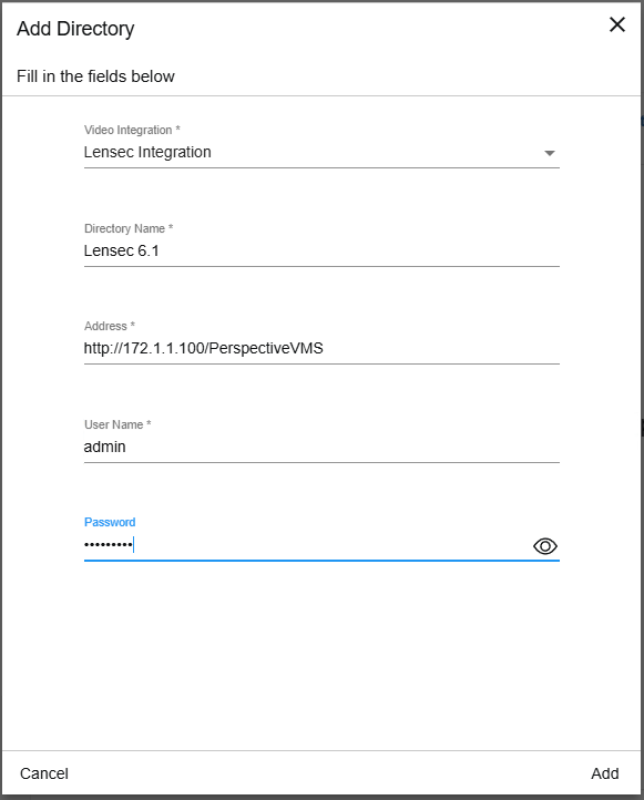

ディレクトリとしてLensecVMSを追加する BriefCam
  1. Video Integration(ビデオ統合)フィールドから、Lensec Integration(Lensec統合)を選択します。
  2. Directory Name(ディレクトリ名)フィールドに、ユーザーディレクトリの表示名を入力します。
  3. VMSアドレスを入力します。VMSアドレスはVMSのURLです – http(s)://{VMS-Server-Address}/{VMS-Endpoint} 。VMSエンドポイントは、インストール中に設定できます。デフォルトはPerspectiveVMS、次のとおりですhttp://172.1.1.100/PerspectiveVMS。
  4. 管理者のユーザー名を入力します。
  5. 管理者ユーザーのパスワードを入力します。

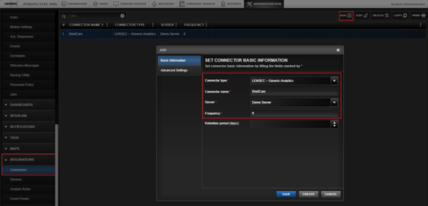

  1. VMS管理を開きます。
  2. Integrations > Connectorsに移動します。
  3. 追加をクリックして、新しいコネクタを追加します。
  4. Connector type(コネクタのタイプ)フィールドで、LENSEC - General Analytics(LENSEC – 一般分析)を選択します。
  5. コネクタ名フィールドに「 BriefCam」と入力します。
  6. Server(サーバー)フィールドで、アラートを受信するサーバーを選択します。
  7. 周波数フィールドを0に設定します。

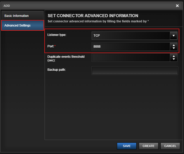

  8. Advanced Settings(詳細設定)に移動します。
  9. リスナータイプをTCPに設定します。
  10. Port(ポート)フィールドに、BriefCamからのアラートの受信に使用するポートを入力します。
  11. 作成をクリックします。
コネクタが正常に作成されると、VMSによってポートが開かれます。

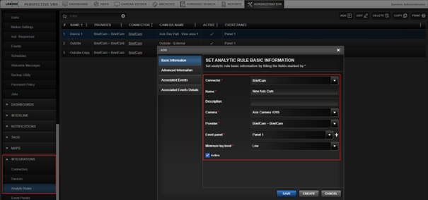

手順2.カメラ分析ルールの作成
BriefCamBriefCam アラートを受け取るカメラごとに、アナリティクス ルールを作成する必要があります。
  1. 「統合」>「分析ルール」に移動します。
  2. [追加] をクリックします。
  3. コネクタリストから、BriefCamを選択します。
  4. 名前フィールドに、分析ルールの名前を入力します。
  5. Camera(カメラ)フィールドで、ルールがトリガーされたときに使用するカメラを選択します。
  6. プロバイダーリストから、BriefCamを選択します。
  7. イベントパネルリストから、アラートを表示するパネルを選択します。
  8. 最小ログレベルフィールドから、ユーザーのニーズに応じて必要なログレベルを選択します。
  9. ルールをアクティブとして設定します。

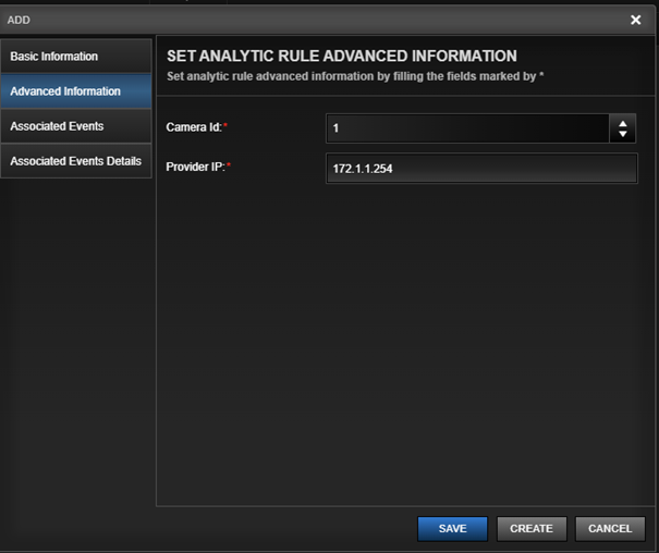

  11. Camera Id(カメラID)フィールドに、以前に選択したカメラのIDを入力します(手順5で)。
  12. Provider IP(プロバイダーIP)フィールドに、アラートを送信するサーバーのBriefCamIPアドレスを入力します。

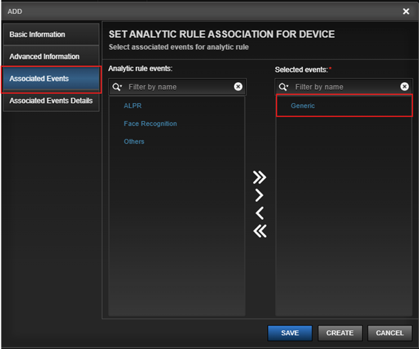

  13. 関連するイベントに移動します。
  14. 選択したイベントにジェネリックを追加します。

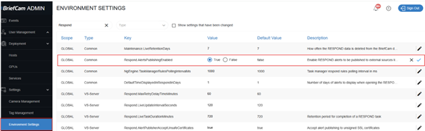

アラートの送信を有効にするには:
  1. で、BriefCam Administrator Console設定タブを開きます。
  2. Respond.AlertsPublishingEnabled環境設定をTrueに設定します。
  3. 値を保存します。

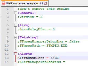

  1. 設定ファイルを開きますBriefCam.LensecIntegration.ini( C:\Program Files\BriefCam\BriefCam Server\pluginsにあります)。
  2. AlertsHTTPPort パラメータで、BriefCam コネクタのポートを入力します。
  3. 行の先頭からセミコロンを削除します。
  4. ファイルを保存します。
  5. VSServerサービスを再起動します。
AlertendpointAddressパラメータは、BriefCam ディレクトリで設定されたサーバーアドレスにデフォルト設定されます。

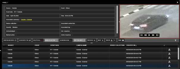

BriefCam Perspective VMSパネルのアラートサムネイル
VMSにアラートが送信されると、メタデータには、によって生成されたサムネイルへのハイパーリンクが含まBriefCamれます。
これらのサムネイルは生成され、共有フォルダー内にBriefCamあります。
VMSマシンは、これらのサムネイルを正しく表示するためにBriefCam、共有フォルダーにアクセスできる必要があります。
VMSが共有フォルダーへのアクセス権を持っていない場合、BriefCam VMSは独自の録画ビデオから、アラート時間に基づいてサムネイルを生成します。

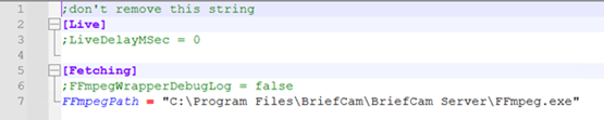

  4. ファイルを開きBriefcam.LensecIntegration.ini( )を開きC:\Program Files\BriefCam\BriefCam Server\plugins、設定をFFmpegPath:C:\Program Files\BriefCam\BriefCam Server\FFmpeg.exe (に変更します。変更を保存します。

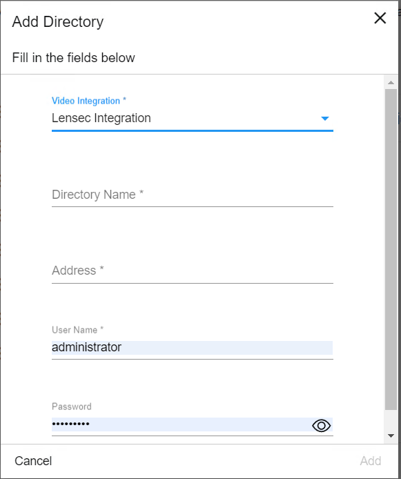

  5. 統合をLensecBriefCamに追加する:
    1. で、BriefCam Administrator Console設定タブを開き、カメラ管理をクリックします。
    2. Add Directory(ディレクトリの追加)ボタンをクリックします。
    3. Video Integration(ビデオ統合)フィールドから、Lensec Integration(Lensec統合)を選択します。
    4. Directory Name(ディレクトリ名)フィールドに、ユーザーディレクトリの表示名を入力します。
    5. Address(アドレス)フィールドに、サーバーアドレスを入力します(例:172.1.1.111)。 Lensec
    6. User Name(ユーザー名)フィールドに、例えばadminと入力します。
    7. Password(パスワード)フィールドに、最大12文字のパスワードを入力します(例:Tadmin#)。
    8. [追加] をクリックします。
