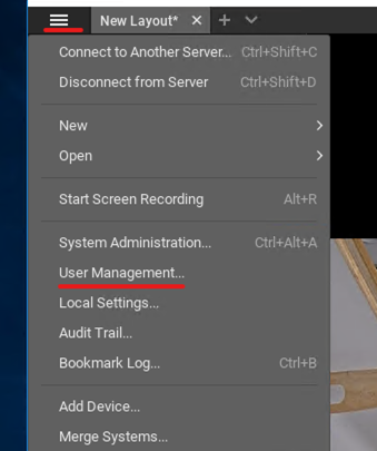

  1. 管理者ユーザーとしてWisenet WAVE、クライアントにログインします。

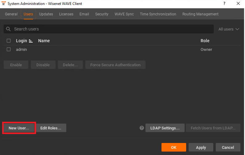

  2. User Management(ユーザー管理)パネルに移動します。
  3. 画面左下のNew User...(新しいユーザー…)ボタンをクリックします。

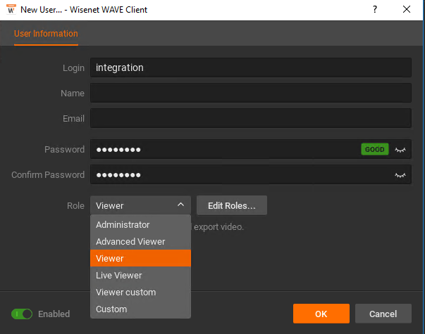

  4. Name(名前)、Email(電子メール)、Password(パスワード)の各フィールドに入力します。
  5. 役割ドロップダウンメニューで、ビューワー、詳細ビューワー、または必要な権限を持つカスタム役割を選択します。ライブビューワー役割はカメラのライブストリームに対する権限のみを持ち、ビデオの取得には権限がないため、使用しないことをお勧めします。

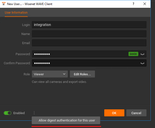

  6. 次の手順で、新しく作成したユーザーのダイジェスト認証を有効にします。
    1. New User...パネルの左下にあるEnabled(有効) トグルボタンの横にある、3つの縦の点をクリックします。
    2. Allow digest authentication for this user pop-up message(このユーザーにダイジェスト認証を許可する)ポップアップメッセージをクリックします。
    3. ユーザーパスワードを再設定します(以前と同じにすることができます)。

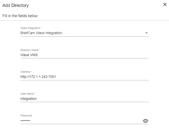

  3. Add Directory(ディレクトリの追加)ボタンをクリックします。
    Add Directory(ディレクトリの追加)ダイアログが開きます。
  4. Video Integration(ビデオ統合)フィールドから、BriefCamWave Integration(ビデオ統合)を選択します。
  5. Address(アドレス)フィールドに、次の形式のディレクトリのアドレスを入力します: http://<vms_ip_or_host>:7001, for example: http://172.1.1.243:7001.
  6. User Name(ユーザー名)とPassword(パスワード)フィールドに、上記のユーザーの設定セWisenet WAVEクションで定義した認証情報を入力します。

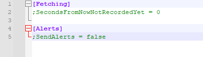

  1. ファイルを開きます。BriefCam.WaveIntegration.ini ファイルはデフォルトで次の場所にあります。C:\Program Files\BriefCam\BriefCam Server\plugins 。
  2. パラメータの値をtrueに変更し、SendAlerts セミコロン( ;)を削除します。
このファイルにはSecondsFromNowNotRecordedYet、パラメータも含まれています。この設定はビデオ取得用です。これは、録画がまだエクスポートに使用できないとみなされる現在の時刻の前の秒数です。例えば、現在の時刻が午前10:00で、設定値が1800の場合、午前9時30分以降のビデオのエクスポートリクエストは、ビデオ録画がまだ利用できないとプラグインが判断するため、失敗します。
