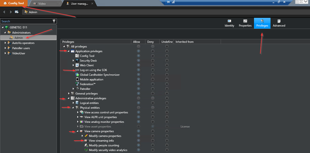

接続するには、Genetec側で次の権限が必要でBriefCamす:
接続できるようにするには、以下を実行します。
アプリケーション権限-> SDKを使用してログオンする
カメラのリストを取得するには:
管理者権限->物理エンティティ->カメラのプロパティの表示->ストリーミング情報の表示
ライブストリームの場合:
アクション権限-> カメラ -> ライブビデオの表示
フェッチ用:
アクション権限-> カメラ -> 再生を表示->映像をエクスポート
アラートの場合
管理者権限-> アラーム管理-> アラームのプロパティの表示-> アラームのプロパティの変更-> アラームの追加
アクション権限-> アラーム -> アラームのトリガー
管理者権限-> システム管理-> ユーザープロパティの表示
管理者権限-> システム管理-> サーバープロパティの表示

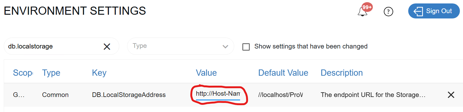

  1. プラグインをインストールする場合は、GenetecGenetec SDK Path(Genetec SDK パス)フィールドに、お使いのバージョンのGenetec上記の表に記載されているSDKへのパスを入力します。5.7 SR6 SDKの2番目のGenetecv5.7 SDK パスを使用します。名前に含まれていないプラグインはsep、これらのフィールドの名前が若干異なります。
  2. インストールが完了したら、を開BriefCam Administrator Consoleきます。
  3. DB.LocalStorageAddress環境設定で、http:または値に接頭辞https:を追加します。

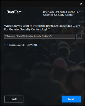

  5. インストール先のパスを選択し、Next(次へ)をクリックします。
    インストールパスは、アプリケーションがインストールされているディレクトリと同じでなければならないことに注意してGenetec Security Deskください。

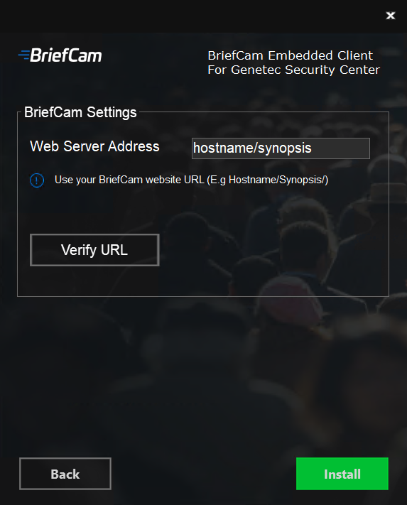

  6. Web Server Address (Webサーバーアドレス)フィールドに、BriefCam Web Application URLを入力します。https環境の場合は、URLの先頭にhttps://を追加します。
  7. synopsisという単語をapp変更します。
  8. Verify URL(URLの確認)ボタンをクリックして、提供されたURLが正しいことを確認します(IPアドレスまたはホスト名の両方の値を指定できます)。
    このURLはに保存されます。このBriefCam.GenetecEmbeddedViewer.dll.config場所はデフォルトでC:\Program Files (x86)\Genetec Security Center x\Plugins\BriefCam、

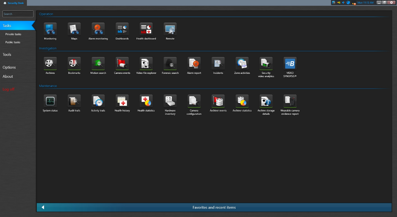

  1. アプリケーションを起動しGenetec Security Desk、Genetecサーバーにログインします。
  2. 起動して稼働するようになったら、メインのTasks(タスク)Genetec Security Desk(タスク)ビューにアクセスします。組み込みクライアントのアイコンがVIDEO SYNOPSIS、統合セクショBriefCamンの下に表示されます。アイコンをクリックしてVIDEO SYNOPSIS、別のアプリケーションタブで組み込みBriefCamクライアントにアクセスします。

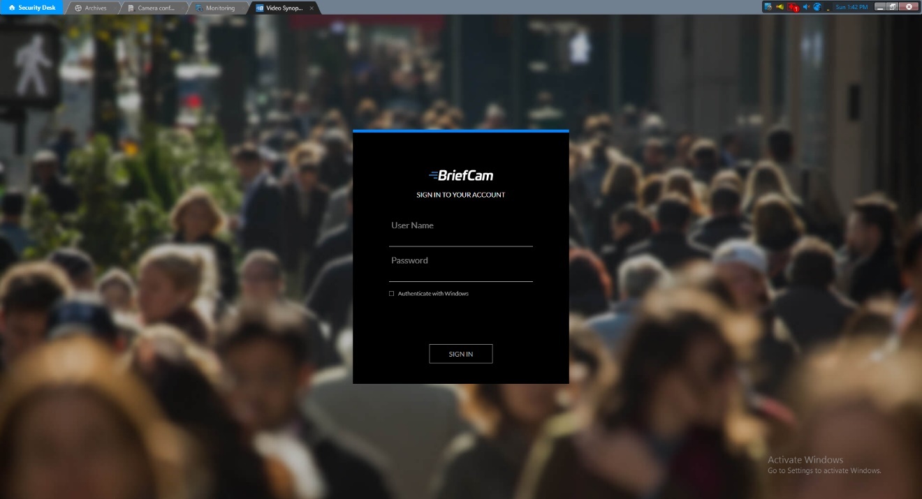

  3. アイコンをクリックすると、ログインするようBriefCamに求めらVIDEO SYNOPSISれます。ユーザー名とパスワードを入力し、Sign In(サインイン)をクリックします。

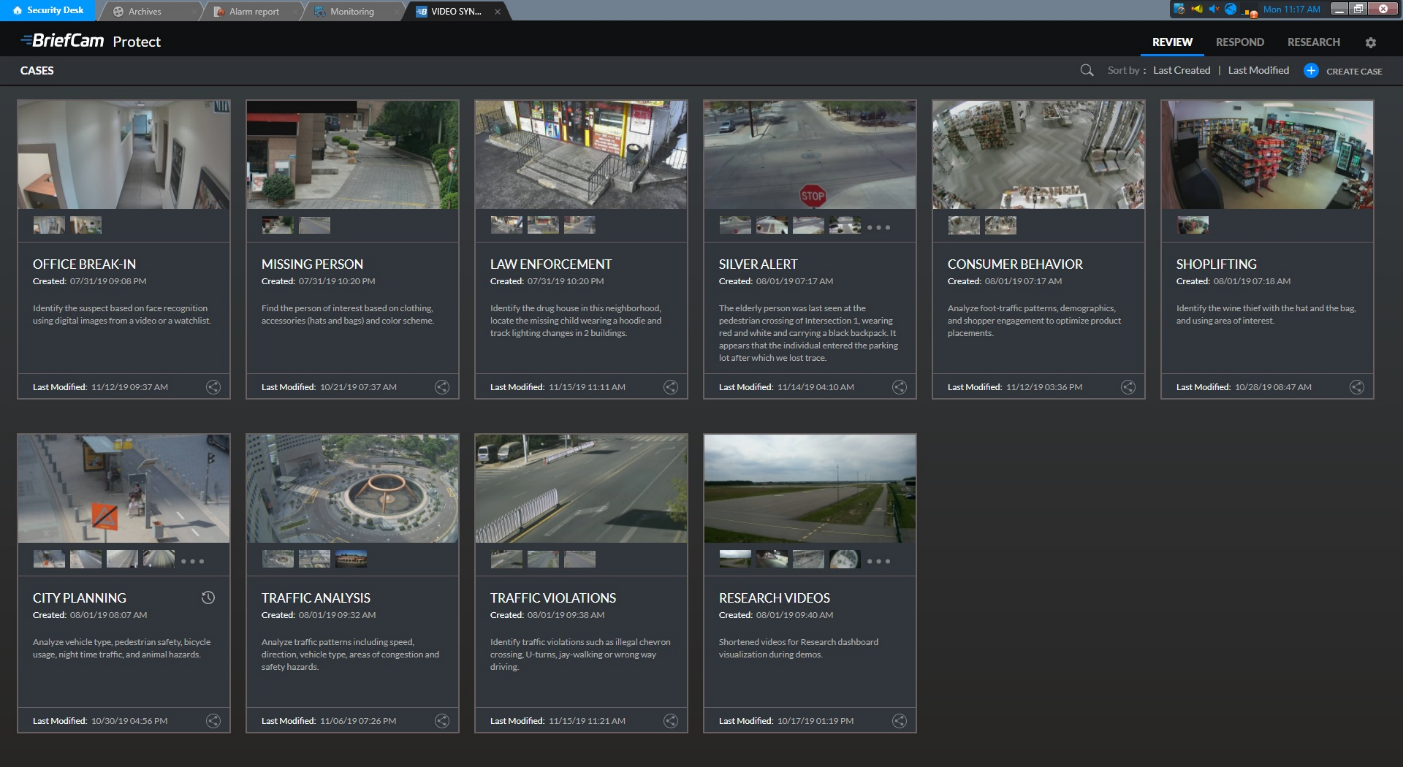

  4. ログインすると、組み込みクライアントはBriefCam、GenetecセキュリティデスクアプリケーションのVIDEO SYNOPSISタブに表示されます。

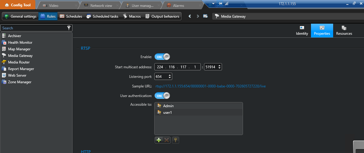

VMSが以下によるライブストリーム要求をサポートするように適切に設定されていることを確認するには、Genetec「Security Center System Requirements」ガイドの「メディア ゲートウェイ カメラ ストリームの最大数」セクションを参照してください。 GenetecVMSがBriefCam次の方法でサポートされるように設定されていることを確認します。
リアルタイムストリームをからプルしてアラートを作成するにGenetecは、以下を実行しBriefCamます。
  1. ポータルがRTSPを有効にするように設定されていることGenetec、および認証が有効になっていることを確認します。

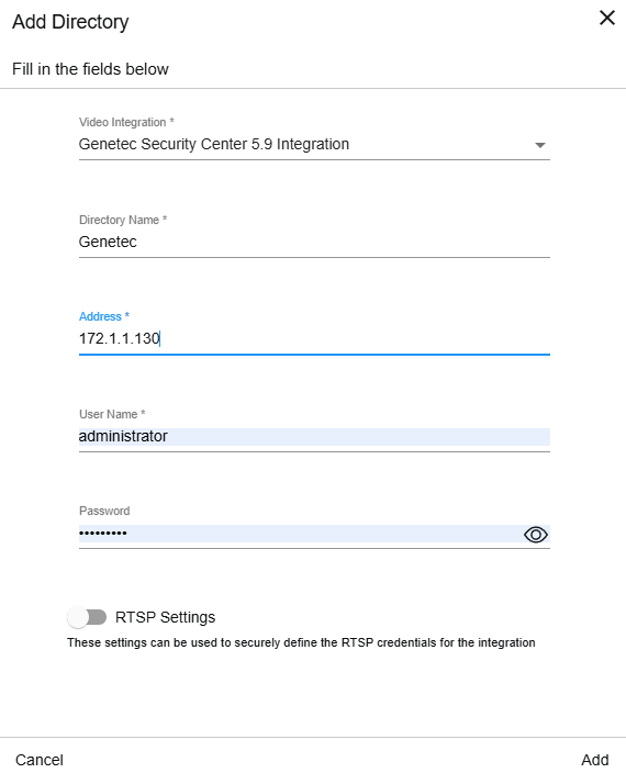

  2. の中でBriefCam Administrator Console、ディレクトリを追加する際に次の情報を入力する必要があります。
    • ディレクトリ名- ディレクトリの名前を入力します。この名前は、カメラを選択するときにエンドユーザーに表示されます。
    • ディレクトリの名前 – ディレクトリの名前を入力します。その名前は、カメラを選択するときにエンドユーザーに表示されます。
    • アドレス - ディレクトリサーバーのアドレスGenetec(ホスト名またはIPアドレス)を入力します。
    • ユーザー名- ディレクトリの認証に使用するユーザー名を入力しGenetecます。
    • パスワード – 上記のユーザーのパスワードを入力します。
      ユーザーの資格情報に@記号が含まれている場合、RTSPベースの統合は機能しません。
    • RTSP Settings – このトグルをオンにします。RTSPのユーザー認証が有効になっているため、RTSP資格情報を入力する必要があります。RTSPユーザー名、パスワード、アドレスは、RTSPサーバーへの認証に使用されます。

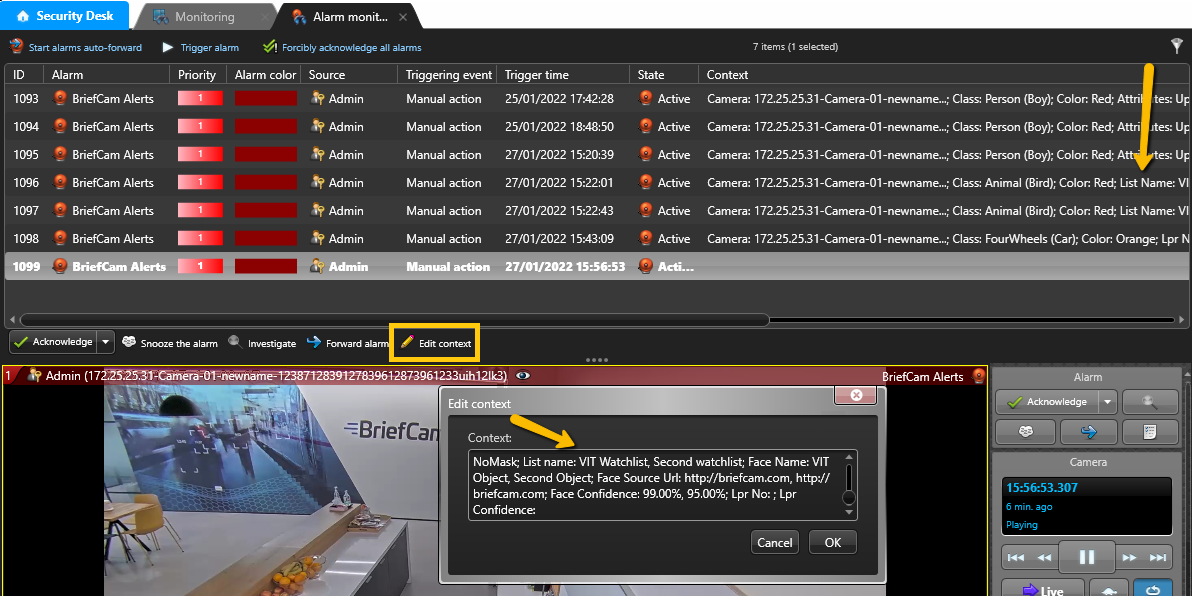

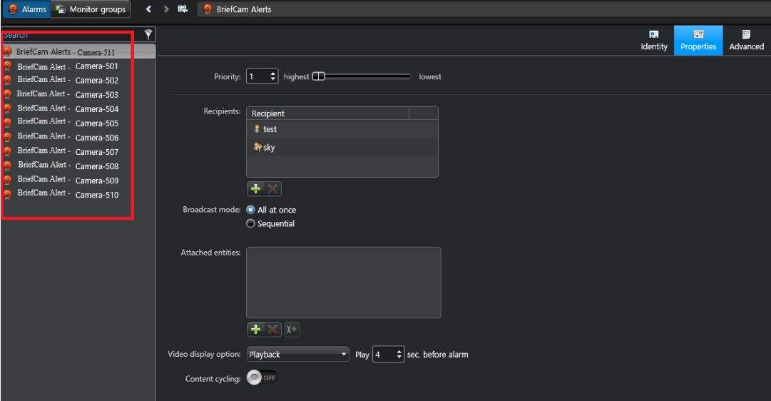

アラートは、Genetec Security Centerのアラームモニタリングタブに送信できます。
次の情報が送信されます: Genetec:
  • カメラ名
  • 分類
  • カラー
  • 人の属性(上半身の服、下半身の服、バッグ、帽子、マスク)
  • ウォッチリスト
  • 顔認識/ナンバープレート認識ID名
  • 信頼性
-Genetec側では、完全な管理者ユーザーが必要です。
環境設定セクションには、外部へのアラートの送信に関連する3つの設定があります(下の画像を参照)。BriefCam
  1. 外部にアラートを送信するには、BriefCamRespond.AlertsPublishingEnabled設定をtrueに設定します。
  2. VMSにアラートを送信するには、Respond.AlertsPublishingToVMSEnabled設定がtrueに設定されていることを確認します。
  3. ポーリング間隔を変更するには、Respond.AlertsPublishingIntervalInMilliseconds設定を使用します。
  4. 設定を変更する場合は、VSServerサービスを再起動または起動する必要があります。

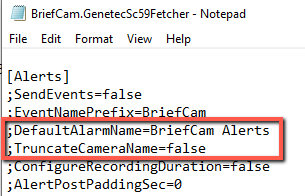

プラグインがGenetecインストールされると、BriefCam.GenetecSc58Fetcher.ini ファイルまたはファBriefCam.GenetecSc59Fetcher.iniイルは次の場所に作成されます:C:\Program Files\BriefCam\BriefCam Server\plugins 。このセクションには[Alerts]、以下を含む複数のパラメータがあります。
  • DefaultAlarmName – このパラメータは、とBriefCamの接続として使用されGenetecます。
  • TruncateCameraName – このパラメータを使用すると、各カメラに対して一意のアラーム識別子を送信できます。
.iniファイルにパラメータが存在しない場合、TruncateCameraName パラメータがfalseに設定されているかのようにデフォルトの動作が行われます。パラメータがtrueに設定されている場合、送信されるすべてのアラームにはGenetec、次の識別子があります。
<DefaultAlarmName> - <Camera name>例:BriefCamアラーム - Camera-55

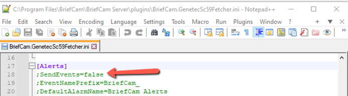

アラートの代わりにイベントを送信できます。これを行うには、SendEvents パラメータをに設定し、セミコロンの(;)を削除して行のコメtrueントを解除します。 パラメータはBriefCam.GenetecSc58Fetcher.ini、ファイルまたはBriefCam.GenetecSc59Fetcher.iniファイルにあります。これは、デフォルトで次の場所にあります。C:\Program Files\BriefCam\BriefCam Server\plugins 。

  • 同じマシンにインストールされた2つの異なるバージョンのGenetecプラグインは動作しません。 BriefCam 。

  • 5.10Genetec統合では、ディレクトリ接続設定のパスワードフィールド「VmsPassword RtspUsername:RtspPassword@GenetecRtspServer」にRtsp urlが入力された場合、アラートが送信されない場合がありました。この問題を解決するには、プラグインの構成ファイルで=19LiveStreamWarmupFrameCountを設定し、環境設定でLive.GetLiveImageRetryInterval=500を設定しますBriefCam Administrator Console。
