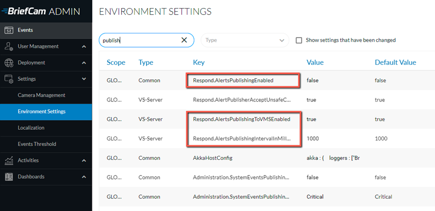

BriefCam 設定
環境設定セクションには、外部へのアラートの送信に関連する3つの設定があります(下の画像を参照)。BriefCam
  1. 外部にアラートを送信するには、BriefCamRespond.AlertsPublishingEnabled設定をtrueに設定します。
  2. VMSにアラートを送信するには、Respond.AlertsPublishingToVMSEnabled設定がtrueに設定されていることを確認します。
  3. ポーリング間隔を変更するには、Respond.AlertsPublishingIntervalInMilliseconds設定を使用します。
  4. 設定を変更する場合は、VSServerサービスを再起動または起動する必要があります。
