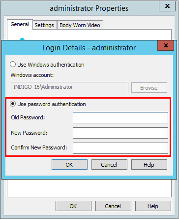

  2. L'utente del VMS deve essere configurato con l'autenticazione Usa password come mostrato nell'immagine sottostante (e non con l'autenticazione Usa Windows, che è l'impostazione predefinita).

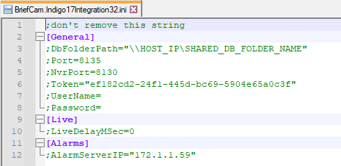

  4. La cartella del database del sito del Centro di controllo deve essere configurata manualmente nel BriefCam.Indigo17Integration32.ini file in C:\Program Files\BriefCam\BriefCamServer\32\plugins cui il DbFolderPath parametro punta all'ubicazione del database del sito in quanto tale
    \\<[IP or HostName]\FolderName>, ad esempio: DbFolderPath = \\172.1.1.122\ControlCenterDB. Assicurarsi di rimuovere il punto e virgola (;).

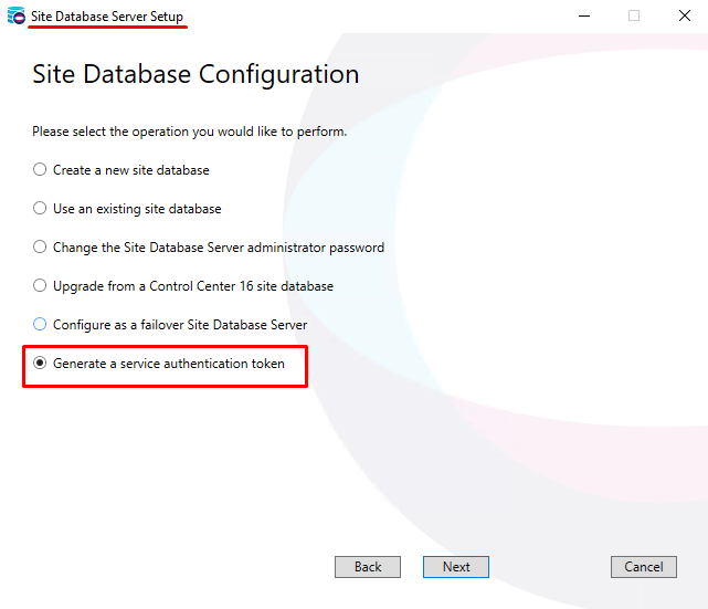

  2. Eseguire lo strumento IndigoVisionSite Database Server Setup e creare un nuovo token di servizio.
  3. Dopo aver generato il token di autenticazione, assicurarsi di fare clic su Avanti e Fine per rendere effettive le modifiche.
  4. Aprire il BriefCam.Indigo17Integration32.ini file, che si trova in C:\Program Files\BriefCam\BriefCam Server\32\plugins, ed eseguire le seguenti operazioni:
    1. Nel Token parametro, inserire il token e rimuovere il commento dalla riga.
    2. Nei parametri Username e Password , inserire le credenziali utente Windows per l'utente che si connette al database di IndigoVisione rimuovere i commenti da queste righe.

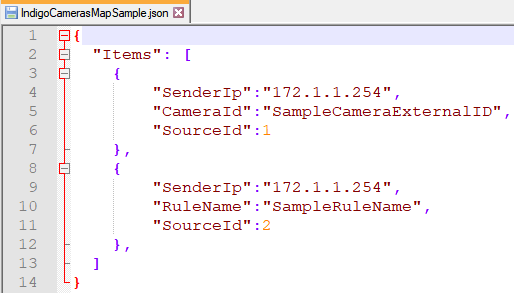

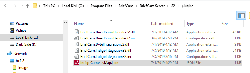

  2. Apri il IndigoCamerasMap.json file, che si trova in: C:\Program Files\BriefCam\BriefCam Server\32\plugins. Questo file mappa tra le telecamere e gli allarmi.
  3. Eseguire la mappa BCUser a IndigoVision eseguendo la mappatura della telecamera (CameraId) allIndigoVision'IDSourceIdsorgente ( ) o la BriefCammappatura delleRuleNameregole ( IndigoVision) all'IDSourceIdsorgente ( ).

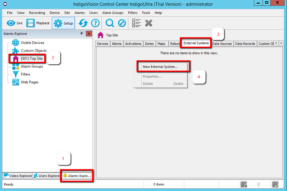

  4. Aprire il client IndigoVision Control Centeramministratore.
    1. In modalità configurazione aprire la scheda Esplora allarmi.
    2. Fare clic sul sito principale.
    3. Aprire la vista Sistemi esterni.
    4. Fare clic con il pulsante destro del mouse e selezionare Nuovo sistema esterno.

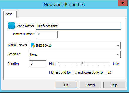

    6. Fare clic con il pulsante destro del mouse sul sito principale, scegliere Nuova zona e assegnare un nome alla zona: BriefCam zone.
    7. Fare clic su OK.
    8. Fare clic con il pulsante destro del mouse sulla nuova zona e scegliere Imposta.

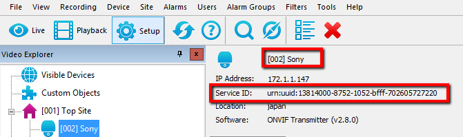

  5. Per ogni telecamera, effettuare le seguenti operazioni:
    1. Dalla scheda Esplora video selezionare una telecamera e annotarne il nome e l'ID servizio.

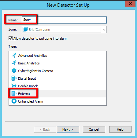

    2. Dalla scheda Esplora allarmi, fare clic con il pulsante destro del mouse su BriefCam zone e selezionare Nuovo rilevatore.
    3. Impostare il tipo di rilevatore su Esterno.
    4. Impostare il nome utilizzando il nome della telecamera della fase 5a e fare clic su Avanti.

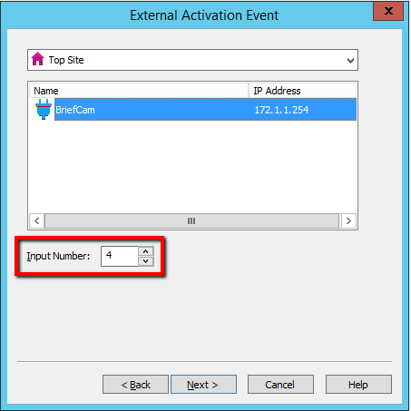

    5. Selezionare il sistema esterno BriefCam creato al passaggio 4.
    6. Scrivere il numero di input (l'ID evento).
    7. Fare clic su Avanti.
    8. Fare clic su Avanti, fare clic di nuovo su Avanti e fare clic su Fine.

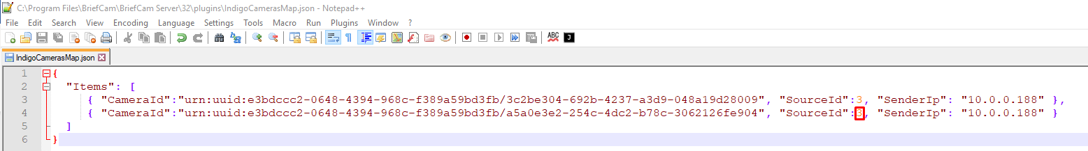

    9. Andare al IndigoCamerasMap.json file dal passaggio 2.
    10. Aggiungere una nuova riga sotto Elementi copiando la riga esistente e sostituire i seguenti valori:
    • Sostituire il valore in CameraId con l'ID servizio della fase 5a.
    • Sostituire il valore in SourceId con il numero di input (ID evento) del passaggio 5f.
    • Sostituire il valore in SenderIp con l'indirizzo IP del server BriefCam.

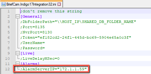

Una volta installato il IndigoVision plug-in, il BriefCam.Indigo17Integration32.ini file viene creato in: C:\Program Files\BriefCam\BriefCam Server\32\plugins.
Impostare il AlarmServerIP parametro e rimuovere il punto e virgola (;). Gli altri parametri sono definiti nella sezione precedente.
