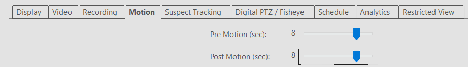

  • Per le telecamere di registrazione del movimento, se si desidera che il video originale degli avvisi sia accessibile, impostare le impostazioni di pre-movimento e post-movimento del VMS su un minimo di 8 secondi. Queste impostazioni sono disponibili su: Exacq Client Vision -> Configurazione -> Exacq Server Vision -> Configurazione del sistema -> Aggiunta di telecamere IP -> Registrazione telecamera -> [selezionare la telecamera con registrazione in movimento] -> Menu Movimento.

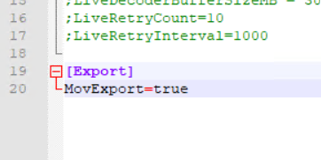

  • BriefCam.ExacqIntegration.ini Affinché le telecamere con codec H265 per i livelli di integrazione L1 e L2 funzionino correttamente, aprire il file (che si trova in: C:\Program Files\BriefCam\BriefCam Server\plugins) e impostare il parametro sul MovExport valore true. Ciò garantirà il corretto funzionamento di Processing Server e Rendering Service e VIDEO SYNOPSISl'accesso alla clip di chiusura e al video originale.
