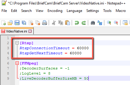

Nel VideoNative.ini file (che si trova in C:\Program Files\BriefCam\BriefCam Server), modificare sia RtspConnectionTimeout i parametri che RtspGetNextTimeout i punti e virgola all60000'inizio di queste righe (come mostrato nell'immagine sottostante).

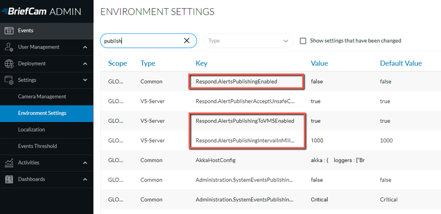

Configurazione BriefCam
Nella sezione Impostazioni ambiente, ci sono tre impostazioni rilevanti per l'invio di avvisi al di fuori di BriefCam (vedere l'immagine sottostante):
  • Per inviare avvisi all'esterno di BriefCam, impostare l'impostazione Respond.AlertsPublishingEnabled su true.
  • Per inviare avvisi a un VMS, verificare che l'impostazione Respond.AlertsPublishingToVMSEnabled sia impostata su true.
  • Per modificare l'intervallo di polling, utilizzare l'impostazione Respond.AlertsPublishingIntervalInMilliseconds.
  • Se si apportano modifiche alle impostazioni, è necessario riavviare o avviare il servizio VSServer.

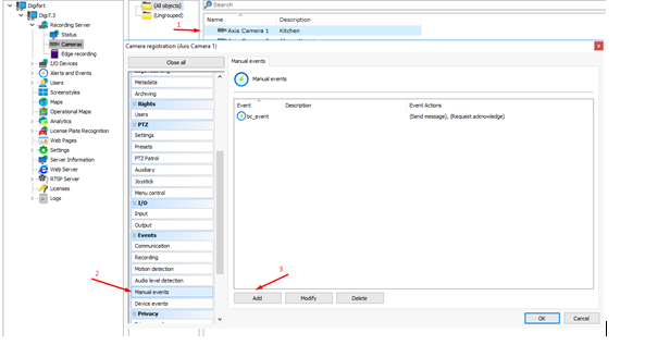

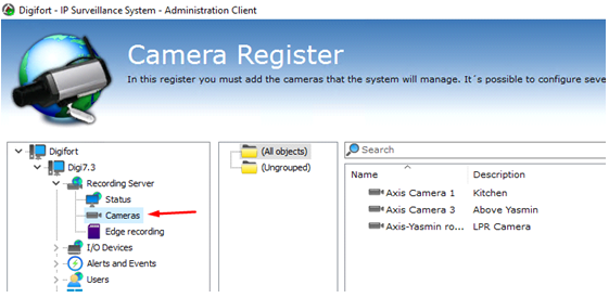

  1. Aprire il client di Digifort amministrazione e accedere alla scheda Server di registrazione -> Telecamere.
  2. Fai doppio clic sul nome della telecamera e vai alla scheda Configurazione degli eventi manuali. Fare clic su Aggiungi per creare un nuovo evento.

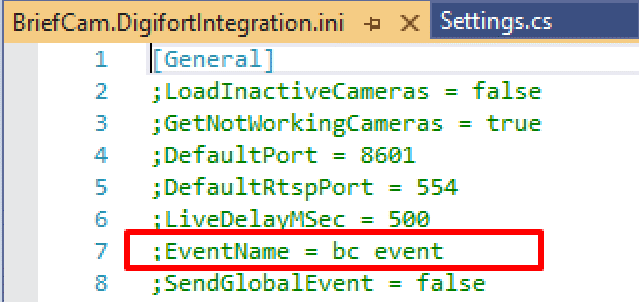

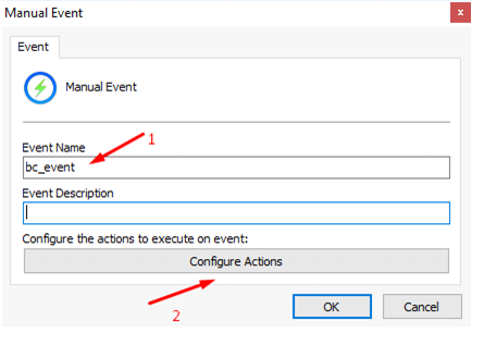

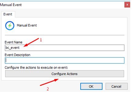

  3. Il nome predefinito dell'evento è bc_event. Il nome può essere modificato nel file di configurazione del Digifort plugin.

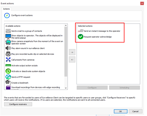

  4. Fare clic su Configura azioni.

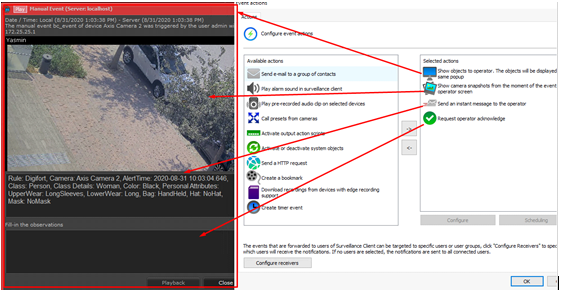

  5. Selezionare le azioni evento. Di solito, vengono utilizzate le azioni di evento Invia un messaggio istantaneo all'operatore e Richiedi all'operatore di conferma.
Nota
L'azione Mostra oggetti all'evento dell'operatore apre un nuovo riproduttore di flussi live per ogni nuovo avviso, il che porta al sovraccarico del CPU. Assicurarsi che questa azione sia disabilitata.
Ogni nuova finestra di avviso apparirà ora nel Digifort client.

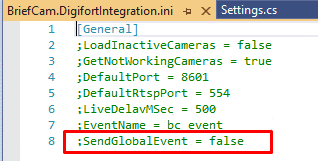

  1. Per abilitare l'invio di eventi globali, impostare l'SendGlobalEventopzione del file di configurazione del plugin su true.

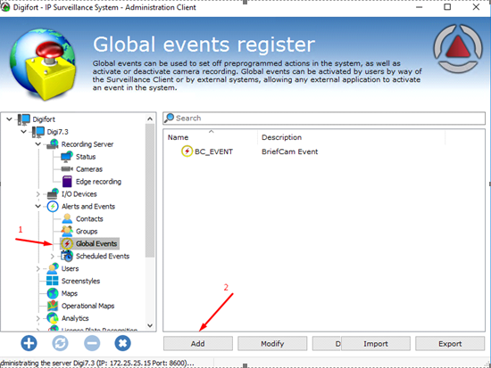

  2. Aprire il client di Digifort amministrazione e accedere alla scheda Avvisi ed eventi -> Eventi globali.
  3. Fare clic su Aggiungi per creare un nuovo evento.

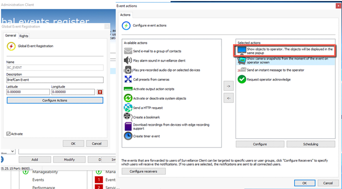

  6. Verificare che l'azione Mostra oggetti all'operatore sia disabilitata.
