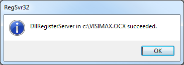

Eseguire il prompt dei comandi (CMD) come amministratore. Per farlo, fare clic sul pulsante Start, digitare
cmd, e selezionarecmd.exedall'elenco di ricerca a destra, seguito da Esegui come amministratoreImmettere
Regsvr32 <full path to the location where you put visimax.ocx>(es.Regsvr32 C:\VISIMAX.OCX).Una finestra a comparsa indicherà che il registro è stato aggiunto correttamente. Fare clic su OK.

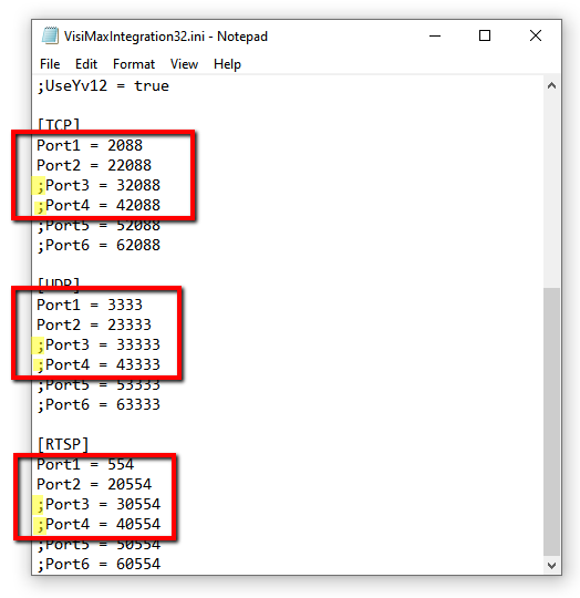

Lavorare con un VisiMAX server che ha più di due porte
In VisiMAX, ogni porta del VMS rappresenta 16 telecamere. Ogni VMS può contenere fino a 6 porte (96 telecamere).
Quando si aggiunge una VisiMAX directory, è possibile che tutte le telecamere di tutte le porte compaiano sullo schermo in un lungo elenco.
Ci sono due modi per farlo:
Entrando nella
address:portcombinazione (ad esempio 'VisimaxServer:2088'), BriefCam si connetterà al VMS su quella porta specifica e recupererà le 16 telecamere su quella porta.Inserendo l'indirizzo in una sintassi specifica e modificando il
VisimaxIntegration32.inifile come descritto di seguito:Inserire l'indirizzo nella barra degli indirizzi, seguito facoltativamente dal tasto cancelletto (#) e dal numero di indirizzi da cercare. Si noti che in questo metodo non è necessario specificare la porta nell'indirizzo, ma solo
<IP>#<number of addresses>. Ecco due esempi:172.25.25.29#2 scansionerà sia 172.25.25.29 che il numero successivo: 172.25.25.30 e li aggiungerà alla directory creata.
10.0.0.99#10 scansionerà gli indirizzi IP 10.0.0.99-108
Quando un VisiMAX server ha più di due porte (due istanze), è necessario abilitare porte aggiuntive nel file annullando i commenti alle porte (rimuovendo il punto e virgola) nel file
TCP,UDPe nelleRTSPsezioni del BriefCamfile ’VisimaxIntegration32.inis (che si trovano inC:\Program Files\BriefCam\BriefCam Server\32\plugins: ).Ad esempio, se il VisiMAX server utilizza quattro porte, trovare le porte 3 e 4 nel file e rimuovere i commenti (rimuovere il punto e virgola) in tutte le sezioni.
L'abilitazione di una porta offline rallenterà significativamente il processo di connessione.
