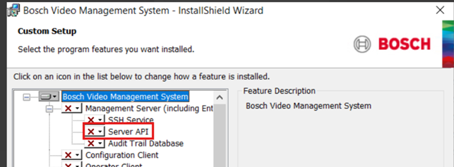

Prima di installare i plug-in Bosch SDK e BriefCam, assicurarsi di quanto segue:
  • L'BoschAPI del server è installata su ogni server di Bosch gestione.
  • L'API del server è in ascolto sulla porta 5399.
  • BriefCam ha accesso al computer/i e alla porta 5399 dove è installata l'API server.

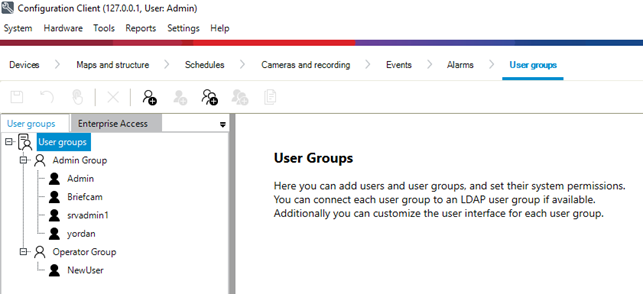

Bosch Credenziali utente amministratore VMS
Queste credenziali sono disponibili su: Gruppi di utenti > Gruppi amministrativi.

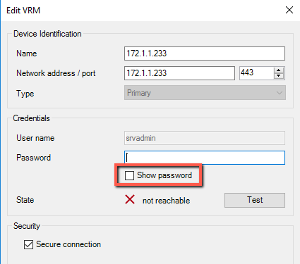

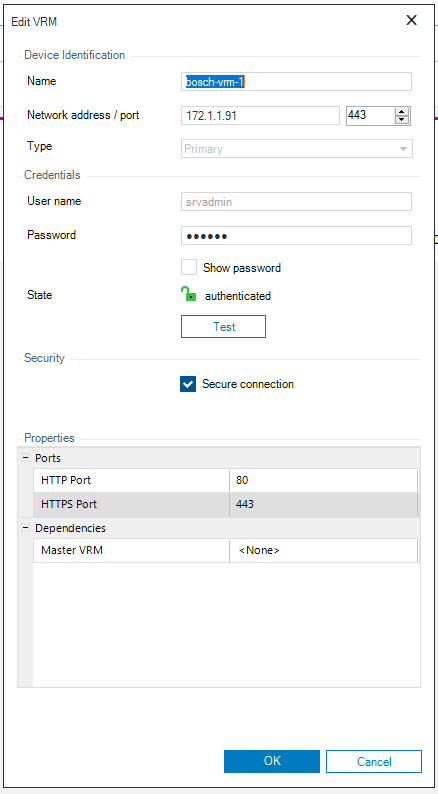

Bosch Credenziali dell'account di servizio VRM

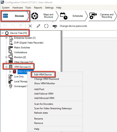

Queste credenziali sono disponibili su: Dispositivi > Struttura dei dispositivi > Dispositivi VRM > VRM specifico.
  1. Fare clic con il pulsante destro del mouse sul VRM richiesto.
  2. Selezionare Modifica dispositivo VRM.
  3. Per visualizzare la password, fare clic sulla casella di controllo Mostra password.

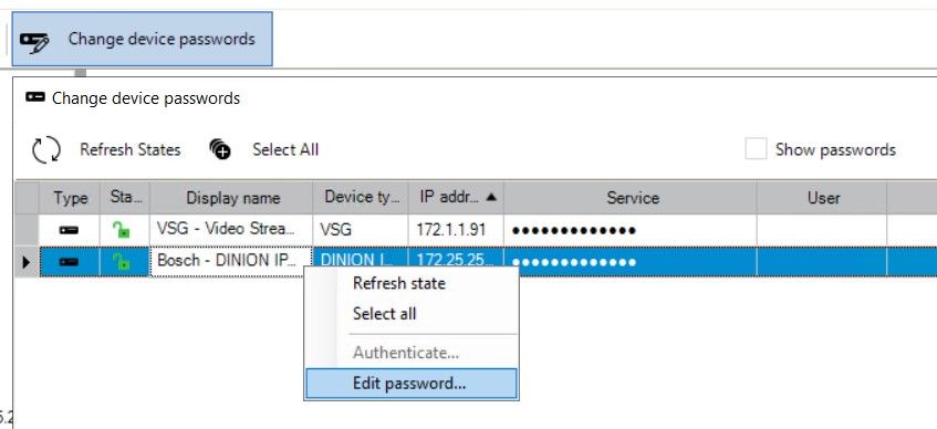

Bosch Credenziali dell'account del servizio dispositivo VRM
Queste credenziali sono disponibili su: Dispositivi > Struttura dei dispositivi > Dispositivi VRM > Dispositivo VRM specifico (Bosch telecamere).
  1. Selezionare un dispositivo VRM e fare clic sulla scheda Modifica password del dispositivo.
  2. Per visualizzare la password, fare clic sulla casella di controllo Mostra password.

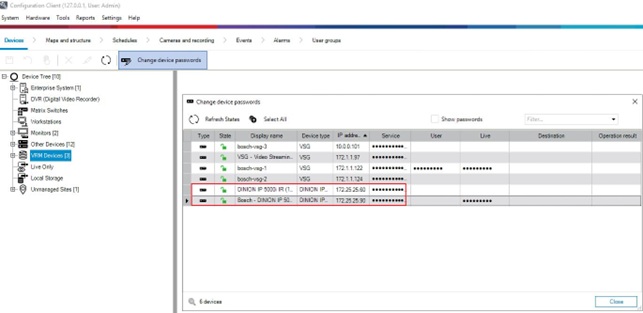

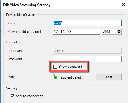

Bosch Credenziali dell'account di servizio VSG
Queste credenziali sono disponibili all’indirizzo: Dispositivi > Struttura dei dispositivi > Dispositivi VRM > VSG specifico (VSG ONVIF Service).
  1. Selezionare un VSG e fare clic su Modifica password del dispositivo.

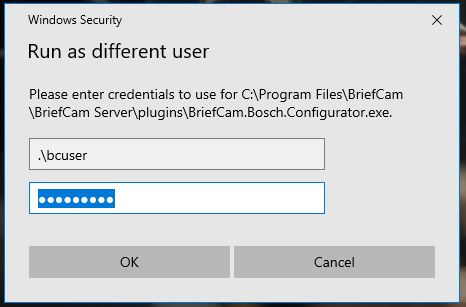

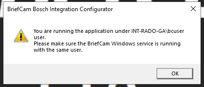

  2. Accedere a {BriefCamServerDirectory}/plugins, fare clic BriefCam.Bosch.Configurator.exe con il pulsante destro del mouse e selezionare Esegui come un utente diverso.Per abilitare i flussi live, eseguirai BriefCam Bosch Configurator su ogni computer VSServer e Alert Processing Server.
  3. Immettere le credenziali per l'utente Windows che esegue i servizi BriefCam. Questo è di solito l'utente bcuser predefinito.
    Quando l'applicazione viene avviata correttamente, dovrebbe essere visualizzato un messaggio di conferma che viene utilizzato l'utente selezionato.

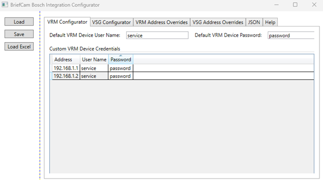

  4. Fare clic sul pulsante Carica per caricare i dati di configurazione esistenti o, se non sono presenti dati, creare un nuovo file di dati di configurazione.
  5. Se non sono presenti dati, compilare le schede multiple in BriefCam Bosch Integration Configurator.
    I dati JSON devono essere copiati e distribuiti a tutti i computer che eseguiranno i servizi e il Bosch plugin di BriefCam.
    1. VRM Configurator – Questa scheda viene utilizzata per impostare credenziali predefinite e personalizzate per tutte le telecamere aggiunte come dispositivi VRM (Bosch telecamere). Per trovare queste credenziali, vedere la sezione Credenziali dell'account del servizio dispositivo VRM Bosch nell'argomento Integrazione Bosch.

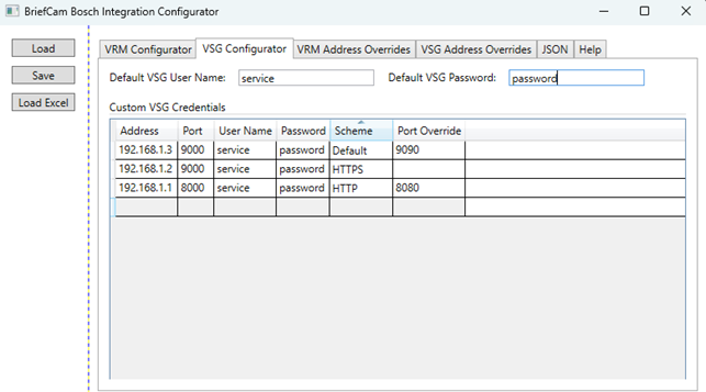

    3. VSG Configurator: questa scheda viene utilizzata per impostare credenziali predefinite e personalizzate per tutte le istanze del server VSG. Per trovare queste credenziali, vedere la sezione Credenziali dell'account di servizio VSG Bosch nell'argomento Integrazione Bosch. Quando si fa clic su Salva, le configurazioni vengono salvate nel file configuration.data e crittografate.
      Nota
      Le sostituzioni degli indirizzi sono necessarie per supportare le telecamere multisensore.

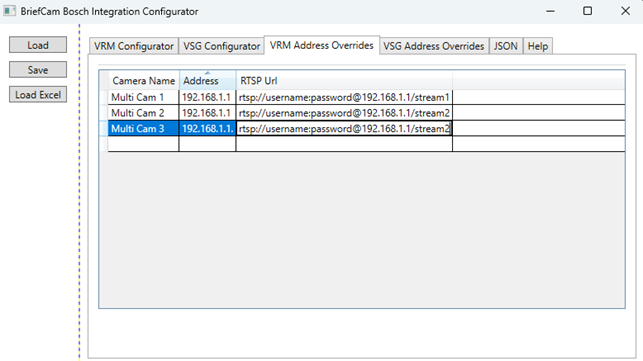

    4. Override degli indirizzi del VRM: questa scheda viene utilizzata per impostare un override esplicito dell'indirizzo RTSP per un determinato nome di telecamera del VRM.
      Per ogni flusso, da una telecamera multisensore, è necessario definire una riga con il nome della telecamera, l'indirizzo della telecamera e un URL RTSP valido.
      I nomi delle telecamere devono essere esattamente come vengono mostrati nel VMS. Eventuali spazi finali o iniziali, ad esempio, non corrisponderanno al nome della telecamera.
      Gli URL RTSP devono includere credenziali nell'URL, se l'RTSP è protetto.
      Gli URL sostituiti verranno utilizzati quando BriefCam richiede gli URL del flusso live per determinate telecamere.

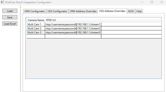

    5. Override degli indirizzi del VSG: questa scheda viene utilizzata per impostare un override esplicito dell'indirizzo RTSP per un determinato nome di telecamera del VRM.

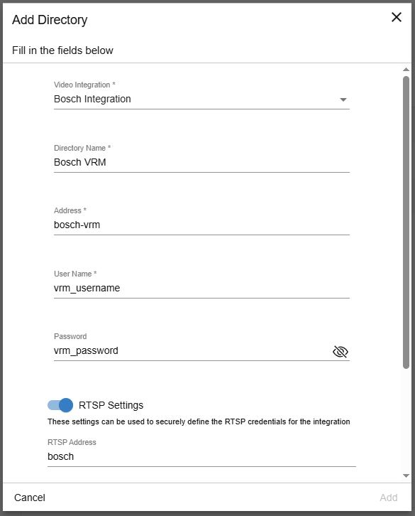

  1. In BriefCam Administrator Console, aprire la sezione Gestione telecamere.
  2. Fare clic sul pulsante Aggiungi directory.
  3. Dal campo Integrazione video, seleziona Integrazione Bosch
  4. Nel campo Nome directory, immettere un nome.
  5. Nei campi Indirizzo, Nome utente e Password, inserire le credenziali dell'account del servizio VRM Bosch.
  6. Abilitare l'interruttore delle impostazioni RTSP.
  7. Nella sezione Impostazioni RTSP, inserire le credenziali utente dell'amministratore del VMS Bosch.
  8. Fare clic su Aggiungi.

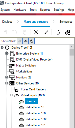

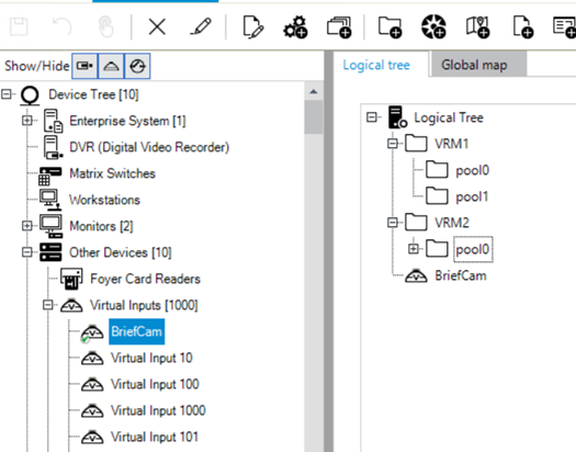

Aprire il client di Bosch configurazione ed eseguire le seguenti operazioni:
  1. Passare a Mappe e Struttura.
  2. Dalla struttura dei dispositivi , naviga su Altri dispositivi -> Input virtuali.
  3. Rinominare uno degli Input virtuali predefiniti disponibili o aggiungerne uno nuovo, ad esempio Input virtuale a BriefCam. Tutti gli avvisi di RESPOND verranno ricevuti in questo Input virtuale denominato BriefCam.
  4. Trascinare e rilasciare l'input virtuale rinominato nella struttura logica.
  5. Salvare le modifiche.

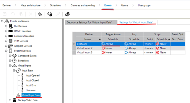

  7. Passare a Eventi.
  8. Dalla struttura dei dispositivi, naviga su Altri dispositivi -> Input virtuali -> Stato input -> Dati input virtuali.
  9. Selezionare Impostazioni per la scheda Dati di input virtuale.
  10. Imposta la pianificazione dell'allarme di attivazione su Sempre per l'input virtuale appena aggiuntoBriefCam.
  11. Salvare le modifiche.

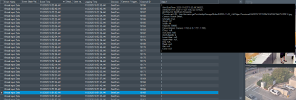

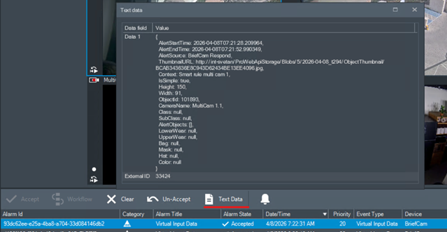

Nel client Operatore, gli allarmi appariranno simili all'immagine sottostante.
Quando un operatore passa con il mouse sul campo Dati, viene visualizzato il testo dell'allarme.
Oppure, se un operatore seleziona un allarme e fa clic sul pulsante Dati testo, verrà visualizzato un pop-up con il testo dell'allarme.
La colonna ID esterno è l'ID dell'allarme in BriefCam.
La colonna Dispositivi è il dispositivo di input virtuale configurato nei passaggi precedenti.

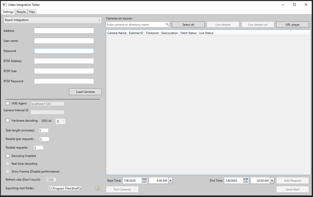

Risoluzione dei problemi con il tester di integrazione video per la versione personalizzata
Esiste una versione personalizzata del Video Integration Tester (VIT) che supporta il Bosch plugin. Questo fornirà la possibilità di risolvere i problemi del video del registratore, dei flussi live e delle funzionalità generali del Bosch plugin.
Può fornire credenziali RTSP e lavorare con l’implementazione del Bosch plugin.
  1. Eseguire VIT come utente del servizio BriefCam per abilitare la decrittografia del file configuration.data.
  2. Utilizzare le stesse credenziali VRM e VMS configurate in per BriefCam Administrator Console garantire un accesso e un'autenticazione coerenti.

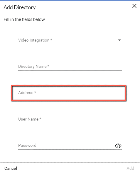

Connessione al Bosch VMS
Nota
Se il Bosch VRM è installato su un computer separato e non sul VMS, nel campo Indirizzo della schermata BriefCam Administrator ConsoleAggiungi directory, specificare l'indirizzo IP del VRM e non l'indirizzo IP del VMS.

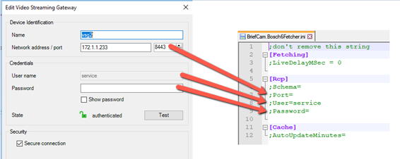

  1. Accedere al VMS Bosch 11 utilizzando l'utente predefinito del Bosch VRM chiamato srvadmin (questo è l'unico utente che è possibile utilizzare).
  2. In BoschConfiguration Client, accedere a Dispositivi.
  3. Nella struttura dei dispositivi , navigare tra i dispositivi VRM e fare clic con il pulsante destro del mouse sul dispositivo principale.
  4. Selezionare Modifica dispositivo VRM.
  5. Nella schermata Modifica VRM, seleziona la casella di controllo Mostra password. Il nome utente (srvadmin) e la password impostati qui devono essere utilizzati per connettersi Bosch al VMS, recuperare le telecamere ed esportare il video.

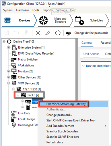

  6. Passare ai dispositivi VRM, al VRM principale e al pool 0.
  7. Fai clic con il pulsante destro del mouse sul gateway di streaming video (vsg2 nell'immagine sottostante) e seleziona Modifica Video Streaming Gateway.
  8. Nella schermata Modifica Video Streaming Gateway, seleziona la casella di controllo Mostra password.
Nota
Per supportare entrambe le telecamere VRM e VSG, è necessario utilizzare la stessa password per VSG e tutti i dispositivi VRM.

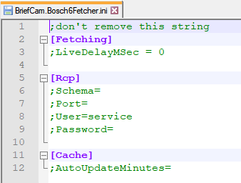

Bosch Impostazioni in BriefCam
Il BriefCam.Bosch6Fetcher.ini file (che si trova per impostazione predefinita in C:\Program Files\BriefCam\BriefCam Server\plugins) include le seguenti impostazioni:
Impostazione
Descrizione
LiveDelayMsec
Quando si configura il modulo RESPOND per utilizzare Bosch le telecamere, l'etichetta temporale non viene fornita come parte del flusso RTSP. Di conseguenza, BriefCam utilizza l'ora di sistema locale come ora del flusso meno un ritardo configurabile per rappresentare la latenza della rete e dei sistemi. Questo ritardo può essere configurato nell'LiveDelayMSecimpostazione (il valore predefinito è 0, significa nessun ritardo).
Schema
Impostare lo schema da utilizzare: http o https (predefinito). Questa impostazione è pertinente solo per Bosch 11.
Port
La porta del gateway di streaming video. L'impostazione predefinita è 8443. Questa impostazione è pertinente solo per Bosch 11.
User
Il nome utente per il gateway di streaming video. Per Bosch 11 e superiori, impostare questo valore su service e rimuovere il punto e virgola. Questa impostazione è pertinente solo per Bosch 11.
Password
La password del gateway di streaming video per l'utente. Per Bosch 11 e superiori, impostare una password e rimuovere il punto e virgola. Ricorda che è necessario utilizzare la stessa password per il VSG e tutti i dispositivi VRM. Questa impostazione è pertinente solo per Bosch 11.
AutoUpdateMinutes
Quanto spesso in pochi minuti per verificare se è stata apportata una modifica alla configurazione della telecamera ONVIF e aggiornare la cache.
