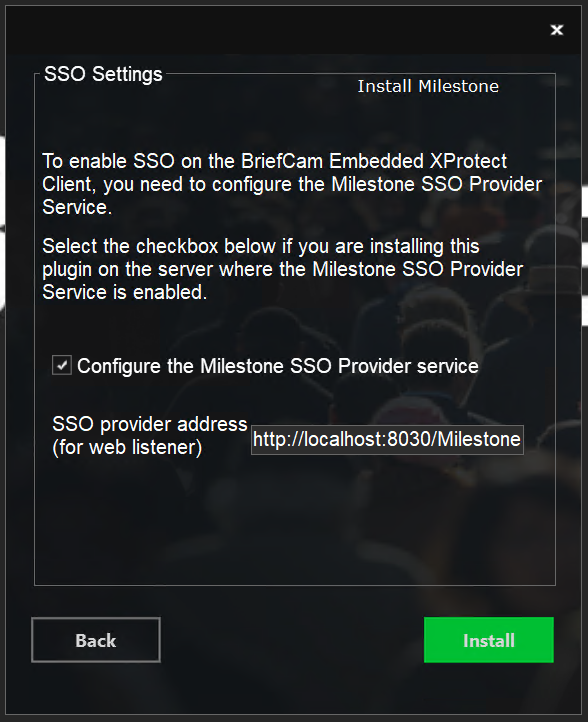

  4. בחר את הנתיב לספריית התקנת התוסף. שים לב שהספריה צריכה להיות זהה לספריה שבה BriefCam Server נמצאת הספריה. כברירת מחדל, ההגדרה מוגדרת ל- C:\Program Files\BriefCam\BriefCam Server\. לחץ על הבא.
  5. אם אינך רוצה לאפשר SSO ב- BriefCam Embedded XProtect Client, השאר את תיבת הסימון 'הגדר את שירות Milestone SSO Provider' ללא סימון ולחץ על הבא.
  6. אם ברצונך לאפשר את לקוח XProtect BriefCam מוטבע:
    1. סמן את תיבת הסימון הגדר את תצורת שירות Milestone SSO Provider. שים לב שבכל המחשבים האחרים עם ה- OX6.OnDemand Service או OX6.RealTime Service, אל תסמן את תיבת הסימון.
    2. אם ספק ה-SSO של Milestone ושירותי האינטרנט BriefCam מותקנים באותו מחשב, כתובת ספק ה-SSO צריכה להיות מקומית. לדוגמה: http://localhost:8030/MilestoneSSO/.
    3. אם ספק ה-SSO של Milestone ושירותי האינטרנט BriefCam מותקנים במחשבים שונים, הזן את כתובת ספק ה-SSO. כתובת ספק SSO צריכה להצביע על המארח המפעיל את שירות Milestone SSO Provider. לדוגמה: http://briefcam-server:8030/MilestoneSSO/.
    4. ודא שכתובות ה- URL שסופקו נכונות על-ידי לחיצה על לחצן אמת כתובות URL.
  7. לחץ על התקן.
  8. תצורת ספק SSO נשמרת <BCServer>\MilestoneSSOProvider\MilestoneSSOProvider.exe.config בקובץ. אם עליך לשנות את התצורה, פתח וערוך קובץ זה. שים לב שבמקרים מסוימים ייתכן שקיים גם עותק של קובץ זה תחת הספריה <BCServer> - אל תנסה לערוך אותו מכיוון שלא נעשה בו שימוש.

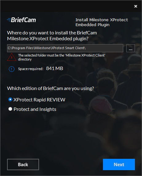

  5. בחר את נתיב יעד ההתקנה. שים לב שנתיב ההתקנה חייב להיות אותה ספרייה שבה מותקן Milestone XProtect Smart Client.
  6. בחר בגרסה של BriefCam מה שאתה משתמש.
  7. לחץ על הבא ולאחר מכן לחץ על התקן.

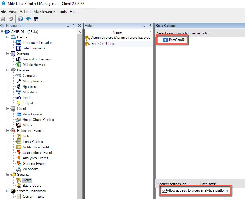

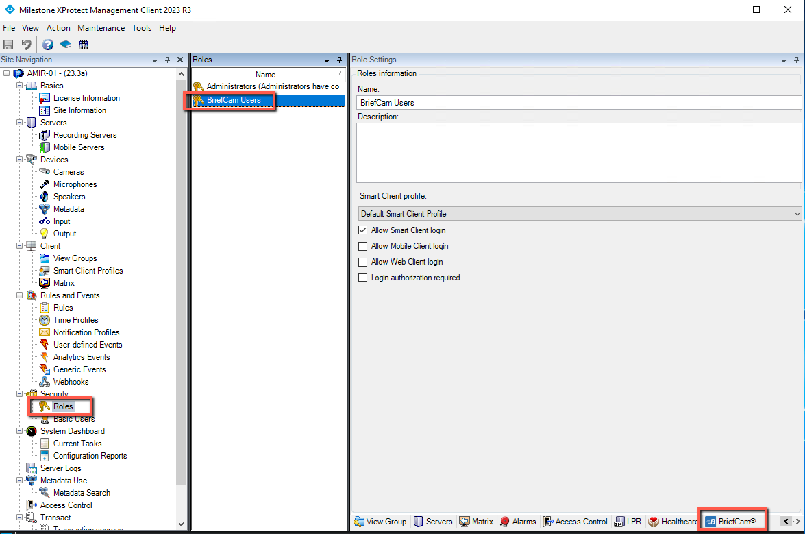

  6. לחץ באמצעות לחצן העכבר הימני על המקטע תפקידים והוסף תפקיד חדש, לדוגמה: BriefCam משתמשים כפי שמוצג בתמונה למטה.
  7. ודא שהתפקיד החדש נבחר ולחץ על הכרטיסיה BriefCam בתחתית המסך. ב-Milestone XProtect Management 2023 R1, הלשונית נקראת MIP
  8. בקטע הגדרות תפקיד, בחר את התפקיד BriefCam, כפי שמוצג בתמונה למטה.
  9. תן למשתמשים אלה גישה BriefCam על ידי בחירת תיבת הסימון אפשר גישה לפלטפורמת ניתוח וידאו.

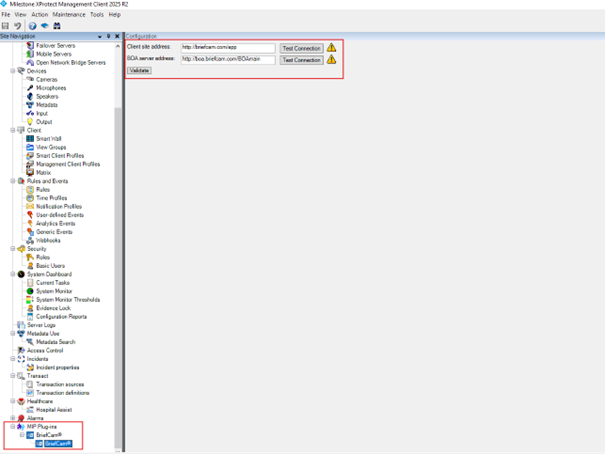

כעת תגדיר כתובות BriefCam שישמשו את הלקוח המוטבע לכניסה ל-SSO.
  1. נווט אל תוספי MIP -> BriefCam -> BriefCam> כרטיסיית CONfiguratorÂ.
  2. בשדה כתובת אתר הלקוח, הזן את כתובת הלקוח BriefCam.
  3. בשדה כתובת שרת BOA, הזן את כתובת השירות של BOA.
  4. אם ברצונך לוודא שכתובות ה- URL נכונות, תוכל ללחוץ על הלחצן בדוק חיבור עבור כל אחת מהכתובות שנוספו.
  5. לחץ על הלחצן אמת.
  6. שמור את השינויים.

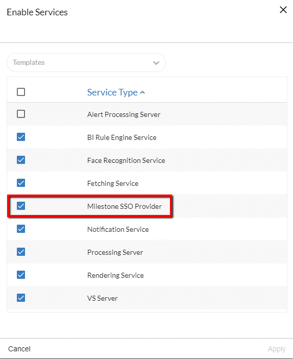

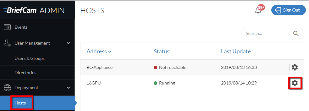

  2. במקטע BriefCam Administrator Console, פתח את הפריסה ולאחר מכן מארחים.
  3. מצא את המארח שלך ולחץ על סמל גלגל השיניים שלו.
  4. בחרו את שירות Milestone SSO Provider ולחצו על 'החל׳.

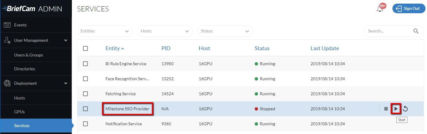

    5. אם ביצעת שינויים כלשהם כחלק משלב זה, הפעל מחדש את שירותי ספק SSO של Milestone בשרת ואת IIS במחשב שירותי האינטרנט.
    6. במקטע השירותים, הפעל את שירות Milestone SSO Provider.

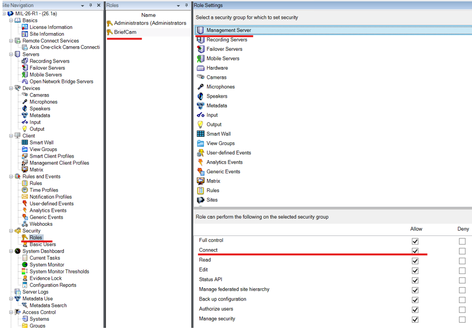

  1. הוסף את המשתמש המפעיל את שירותי BriefCam Windows לקבוצה בעלת ההרשאה Management Server > Connect מותרת.

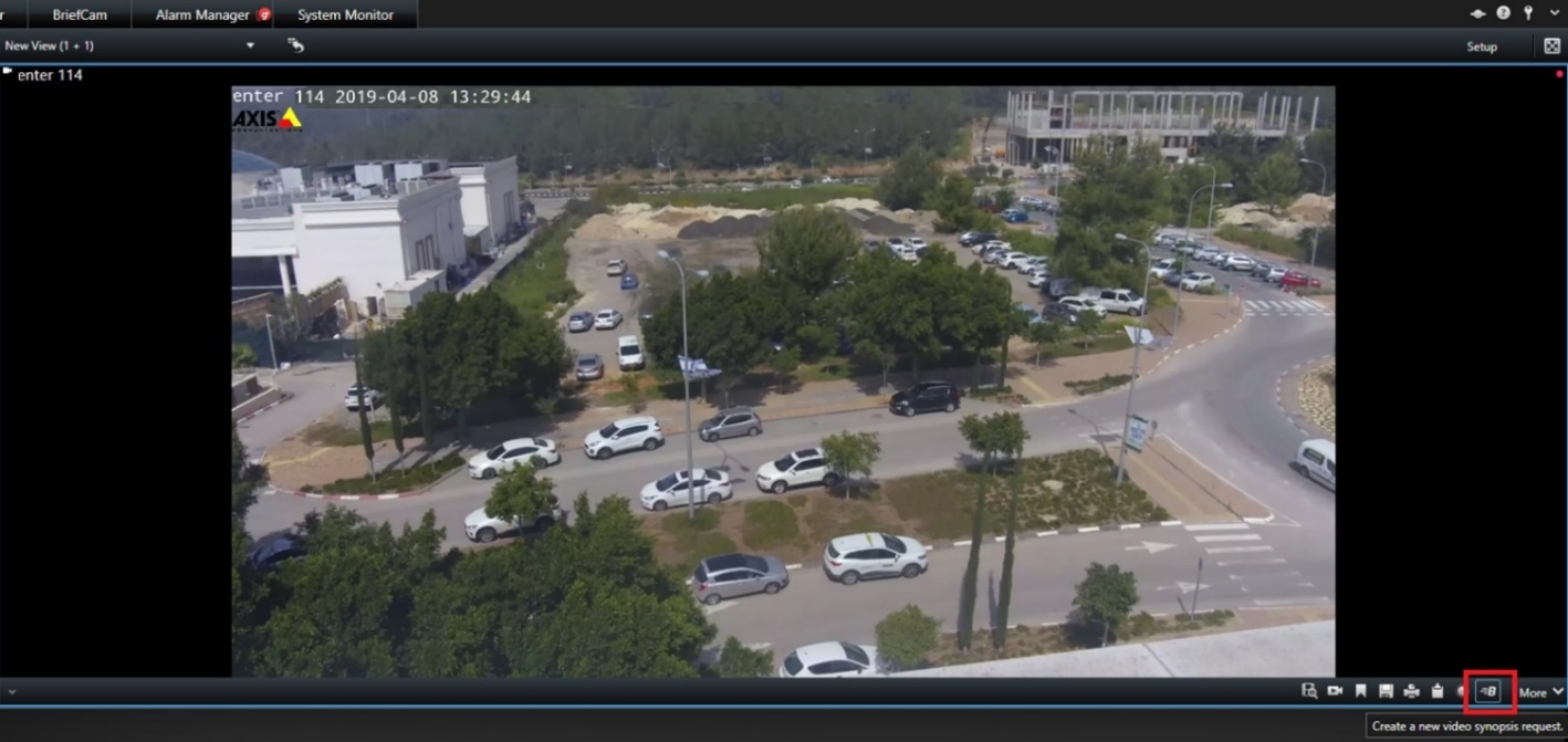

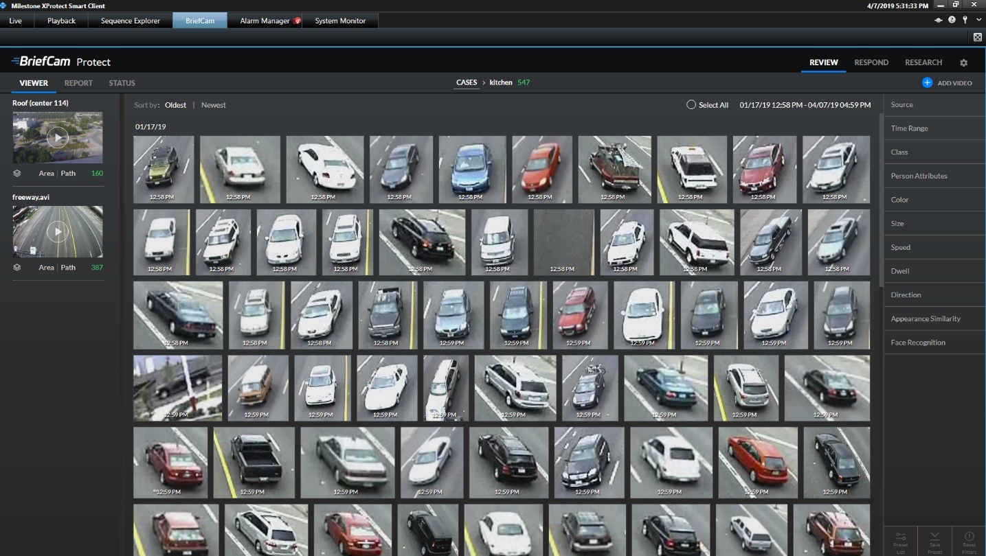

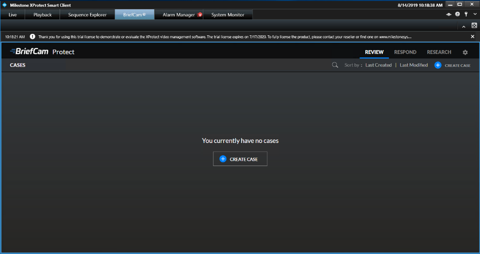

צפייה בכרטיסייה BriefCam ב-Milestone

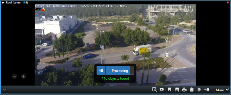

  1. הפעל את XProtect Smart Client והיכנס לשרת Milestone.
  2. לאחר שהיא תהיה מוכנה ופועלת, כרטיסיית BriefCam® תופיע בחלון היישום הראשי של לקוח XProtect.
  3. לחצו על הלשונית BriefCam® ותיכנסו באופן אוטומטי ללקוח BriefCam המוטבע.

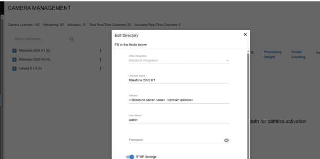

  5. בקטע ניהולBriefCam Administrator Consoleמצלמה, ערוך את ספריית Milestone על ידי הגדרת השדה כתובת לשם הכתובת המלא שנוסף בקובץ המארחים: <שם שרת Milestone> או <שם שרת Milestone>.<כתובת דומיין>.

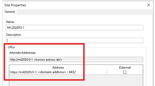

כדי למצוא את הכתובת שיש לפתור:

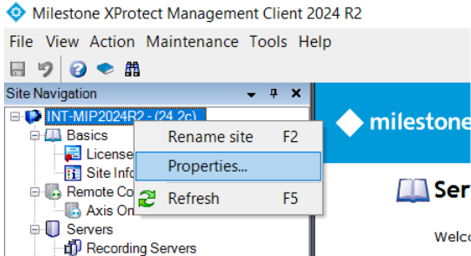

  1. Management Client XProtect של Milestone, לחץ באמצעות לחצן העכבר הימני על השרת בתפריט ניווט באתר ולחץ על מאפיינים.
  2. במקטע כתובות URLשל חלון מאפייני האתר, תמצא את הכתובת שצריכה להיפתר בשדה \'כתובת חלופית\' של.

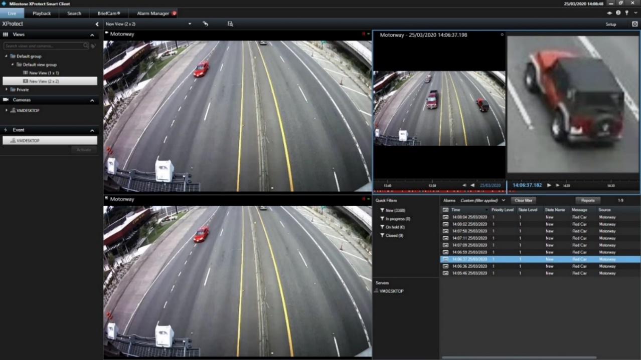

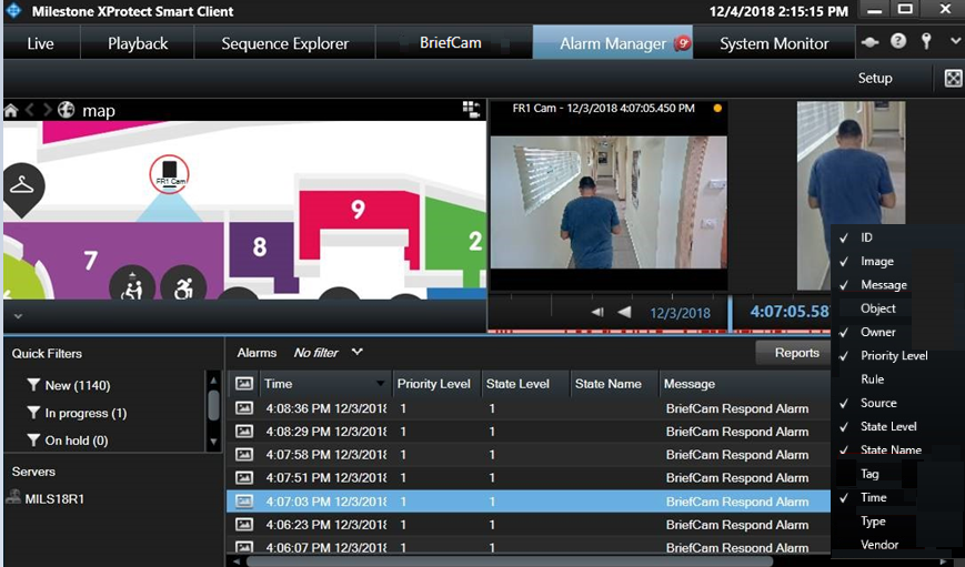

שליחת התראות ל-Milestone
ניתן לשלוח התראות למנהל ההתראות של Milestone.

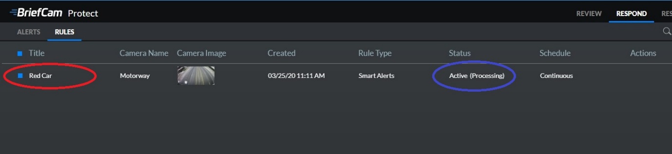

בקטע הגדרות הסביבה שלBriefCam Administrator Console'הגדרות׳, קיימות שלוש הגדרות רלוונטיות לשליחת התראות מחוץ BriefCamל:
  1. כדי לשלוח התראות מחוץ BriefCamל-, הגדר את ההגדרה Respond.AlertsPublishingEnabled כ- true.
  2. כדי לשלוח התראות למערכת ניהול וידאו (VMS), בדוק שההגדרה Respond.AlertsPublishingToVMSEnabled מוגדרת כ- true.
  3. לשינוי פרק הזמן לתשאול, השתמש בהגדרה Respond.AlertsPublishingIntervalInMilseconds.
  4. אם תבצע שינויים בהגדרות, עליך להפעיל מחדש או להפעיל את שירות השרת.
שים לב
רק התראות שנוצרו על-ידי המצלמות המחוברות של Milestone יישלחו לשרת Milestone.

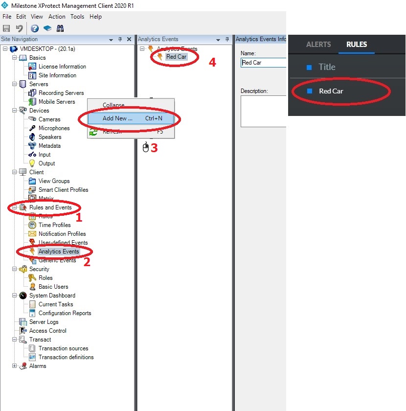

שליחת אירועים אנליטיים ל-Milestone
Milestone יכולה לקבל אירועים אנליטיים מ- BriefCam.

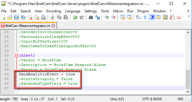

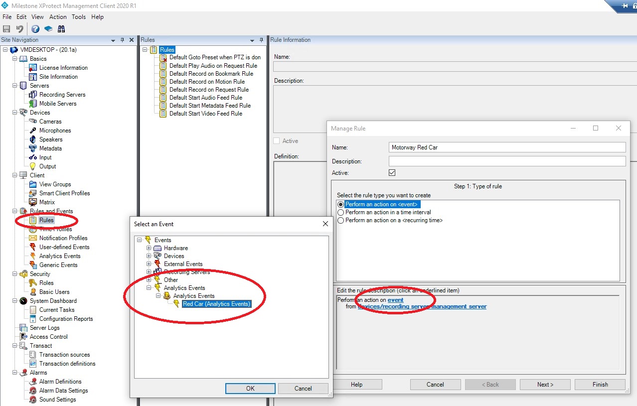

כדי לשלוח אירועים אנליטיים (במקום התראות), עליך לבצע שינויים הן בצד של BriefCam והן בצד של Milestone:
תצורת BriefCam
  1. פתח את הקובץ BriefCam.MilestoneIntegration.ini, שנמצא ב: C:\Program Files\BriefCam\BriefCam Server\plugins.
  2. שנה את SendAnalyticsEvent ל- true והסר את (;) נקודה-פסיק.
  3. אם אינך רוצה לשלוח נתונים על התכונות סיווג, צבע ואדם, שנה את ExtendedTypeField ל-false והסר את (;) הנקודה-פסיק.
הפרמטר AlertsGrouping מאפשר לקבוע מה יקרה כשאובייקט יפעיל כללים מרובים:
  • true - התראה בודדת נשלחת עבור כללים מרובים.
  • false - התראה אחת נשלחת עבור כל כלל.

  1. בלשונית BriefCam של XProtect Client, נווט אל RESPOND וצור כלל.
  2. רשום לעצמך את הכותרת ובדוק שהסטטוס הוא Active (Processing).

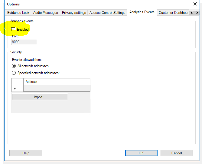

  3. פתח את Milestone XProtect Management Client.
  4. בתפריט כלים, בחר אפשרויות.
  5. פתח את הכרטיסיה אירועי Analytics, בחר את תיבת הסימון מאופשר ולחץ על אישור.
  6. בחלונית ניווט באתר, פתח את התיקיה כללים ואירועים.
  7. לחץ באמצעות לחצן העכבר הימני על ערך Analytics Events.
  8. בחר הוסף חדש.
  9. תן שם לניתוח אפילו באותו שם בדיוק כמו הכלל שנוצר ב- BriefCam (וודא שהרווחים והמקרים העליונים/התחתונים זהים כולם).
  10. נווט אל כללים ואירועים > כללים, לחץ באמצעות לחצן העכבר הימני והוסף כלל חדש.
  11. כדי להפעיל אירוע מאירוע אנליטי BriefCam, תחת בצע פעולה באירוע, בחר את האירוע האנליטי שנוצר בשלב שלמעלה.
  12. השלימו את הכלל באמצעות המצלמה והפעולות שבחרתם. לדוגמה, אם ברצונך ששם הכלל יופיע בעמודות הזמינות, בחר כלל ולחץ על Milestone right arrow.png הסמל כדי להעביר אותו לעמודות Selected.
    שים לב שהעמודות Object ו-Type יופיעו רק אם ExtendedTypeField ההגדרה BriefCam.MilestoneIntegration.ini בקובץ מוגדרת ל- true (לפרטים נוספים, עיין בסעיף BriefCamConfiguration לעיל).

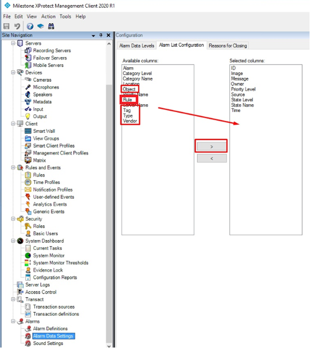

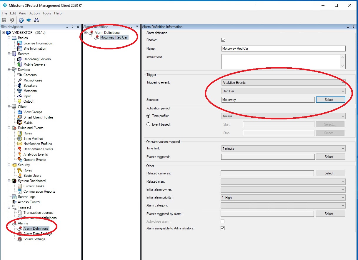

  13. כדי להפעיל התראות במנהל ההתראות, נווט אל התראות > הגדרות התראות.
  14. לחץ באמצעות לחצן העכבר הימני והוסף התראה חדשה.
  15. בשדה אירוע מפעיל, בחר אירוע Analytics ואירוע Analytics הרצוי נוצר בעבר, ואחריו המצלמה הקשורה.
אירועי התראות ותמונות ממוזערות יופיעו כעת במנהל ההתראות (כפי שמוצג בתמונה למטה).

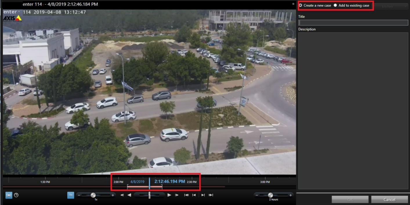

יצירת VIDEO SYNOPSIS® כרטיס ישירות מ-Milestone
אם התקנת את BriefCam XProtect® המשופר, תוכל ליצור תקציר ישירות מ- Milestone.
כאשר אתה מציג וידאו ב-Milestone (בכרטיסייה שידור חי, כרטיסיית הצגת הקלטות ותמונה צפה), תוכל ללחוץ על סמל BriefCam בפינה השמאלית התחתונה של המסך. פעולה זו תיצור VIDEO SYNOPSIS® פריט חדש ב- BriefCam.
  1. לחץ על סמל BriefCam והמסך הבא יופיע.
  2. התאמת מסגרת הזמן באמצעות לחצן המחוון.
  3. בפינה השמאלית העליונה של המסך, בחר כדי ליצור תחקיר חדש או כדי להוסיף תחקיר קיים ולאחר מכן לחץ על אשר.
לאחר מכן תראה בתחתית המסך את סמל BriefCam Milestone BriefCam processing.png ותראה את התקדמות עיבוד התקציר. לחץ על סמל BriefCam כדי לנווט לכרטיסייה BriefCam ולמקרה הנכון.
תראה מסך, כגון זה למטה.

הגדרת גשרי RTSP מרובים
ניתן להגדיר את התצורה של תוסף Milestone כך שישתמש במספר גשרי RTSP לניהול יעיל של זרימת המצלמות. גישה זו, בדומה להוספת נתיבים נוספים לכביש מהיר, מפיצה זרמי מצלמה על פני מספר גשרים (שרתים) כדי לשפר את הביצועים הכוללים ולהפחית את העומס על כל גשר יחיד. זה מאפשר לך לנהל מצלמות בצורה יעילה יותר.
כדי להגדיר מספר גשרי RTSP:
  1. פתח את BriefCam.MilestoneIntegration.ini הקובץ, שנמצא ב: C:\Program Files\BriefCam\BriefCam Server\plugins.
  2. מצא את המקטע RtspBridge. אם הוא אינו נמצא בקובץ ה-.ini, הוסף לקובץ את הפריטים הבאים:
    [RtspBridge]
    ;DefaultRtspServerCapacity =
    ;DirectoryRtspBridges =
  3. אופציונאלי. הגדר את DefaultRtspServerCapacity ההגדרה למספר ברירת המחדל של המצלמות שכל גשר RTSP יכול לטפל בהן. לדוגמה, אם ידוע לך שכל גשר יכול לטפל בדרך כלל ב-10 מצלמות, הגדר את הערך ל-10. השאר אותו ריק כדי להשתמש בערך ברירת המחדל של התוסף. אם תשנה את ערך ברירת המחדל, הסר את (;) הנקודה-פסיק מתחילת השורה.
  4. קבע את DirectoryRtspBridges ההגדרה. הגדרה זו משתמשת במבנה JSON כדי להגדיר את המיפוי בין כתובות VMS של Milestone וגשרי RTSP המתאימים שלהן. הסר את (;) נקודה-פסיק מתחילת השורה.
מבנה המיפוי הוא:
Key - כתובת ה-Milestone VMS.
Value - רשימה של גשרי RTSP המשויכים ל-Milestone VMS. לכל גשר יכול להיות ערך "קיבולת" המגדיר את מגבלת הטיפול במצלמה שלו. ניתן להגדיר גשרי RTSP למערכות VMS מרובות, על ידי הוספת מקטעי MilestoneVMSAdaddress נוספים בקובץ ה-JSON.

  • אימות SSO מוטבע של Milestone נכשל בסביבות מבוזרות. כדי לפתור בעיה זו:
    1. בהגדרה של סביבת נקודת הקצה של BriefCam Administrator ConsoleSSO, שנה את localhost לשם המארח שבו פועל ספק SSO של Milestone.
    2. במחשב שבו פועל ספק Milestone SSO, תן למשתמש BriefCam המפעיל את BriefCam השירותים הרשאה ספציפית לפתוח מאזין, על-ידי הפעלת הפקודה הבאה ב- PowerShell כמנהל מערכת (החלף את כתובת ה- url ואת ערכי המשתמש בערכי הסביבה שלך):
      netsh http add urlacl url=http://BCServer:8030/MilestoneSSO user=bcuser
    3. הפעל מחדש את שירותי ספק SSO של Milestone בשרת ואת IIS במחשב שירותי האינטרנט.
