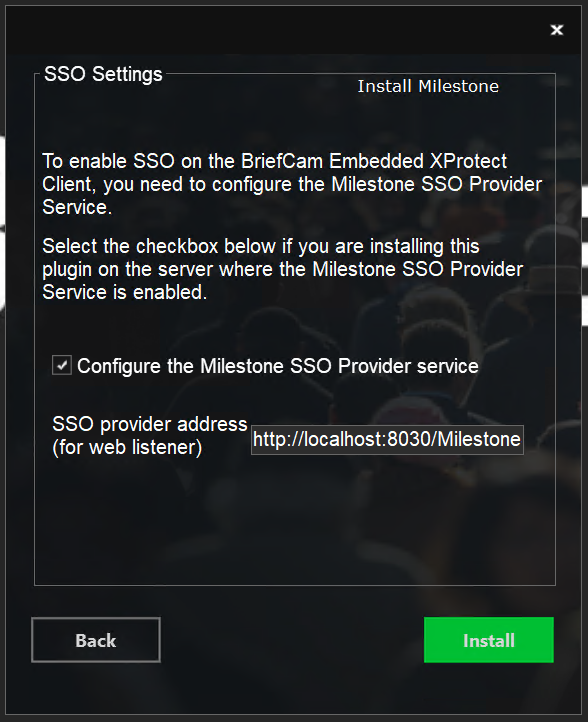

  4. Seleccione la ruta al directorio de instalación del plug-in. Tenga en cuenta que debe ser el mismo directorio que el directorio BriefCam Server . De forma predeterminada, está establecido en C:\Program Files\BriefCam\BriefCam Server\. Haga clic en Siguiente.
  5. Si no desea habilitar el inicio de sesión único en el cliente BriefCam Embedded XProtect, deje desmarcada la casilla de verificación Configurar el servicio Milestone SSO Provider y haga clic en Siguiente.
  6. Si desea habilitar el cliente BriefCam Embedded XProtect:
    1. Marque la casilla de verificación Configurar el servicio SSO Provider de Milestone. Tenga en cuenta que en todos los demás ordenadores con el OX6.OnDemand Service o OX6.RealTime Service, no seleccione la casilla de verificación.
    2. Si el proveedor de inicio de sesión único de Milestone y los servicios web de BriefCam están instalados en el mismo ordenador, la dirección del proveedor de inicio de sesión único debe ser localhost. Por ejemplo: http://localhost:8030/MilestoneSSO/.
    3. Si el proveedor de inicio de sesión único de Milestone y los servicios web de BriefCam están instalados en equipos diferentes, introduzca la dirección del proveedor de inicio de sesión único. La dirección del proveedor de SSO debe apuntar al host que ejecuta el servicio Milestone SSO Provider. Por ejemplo: http://briefcam-server:8030/MilestoneSSO/.
    4. Verifique que las URL proporcionadas son correctas haciendo clic en el botón Verificar URL.
  7. Haga clic en Instalar.
  8. La configuración del proveedor de SSO se guarda en el archivo de <BCServer>\MilestoneSSOProvider\MilestoneSSOProvider.exe.config . Si necesita modificar la configuración, abra y edite este archivo. Tenga en cuenta que en algunos casos también puede existir una copia de este archivo en el directorio <BCServer>; no intente editarlo porque no se utiliza.

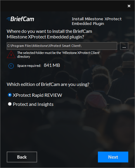

PASO 2: Instalar Milestone Embedded Client.
  1. En cada uno de los ordenadores XProtect Smart Client en los que quiera integrar BriefCam, haga clic con el botón derecho en el archivo BriefCamEmbeddedClientForMilestoneXProtect_sep_<version number>.exe y seleccione Ejecutar como administrador.
  2. En la pantalla de bienvenida, haga clic en Primeros pasos.
  3. Acepte los términos del acuerdo de licencia.
  4. Haga clic en Siguiente y aparecerá la siguiente pantalla.
  5. Seleccione la ruta de destino de la instalación. Tenga en cuenta que la ruta de instalación debe ser el mismo directorio donde está instalado Milestone XProtect Smart Client.
  6. Seleccione qué edición de BriefCam está utilizando.
  7. Haga clic en Siguiente y luego en Instalar.

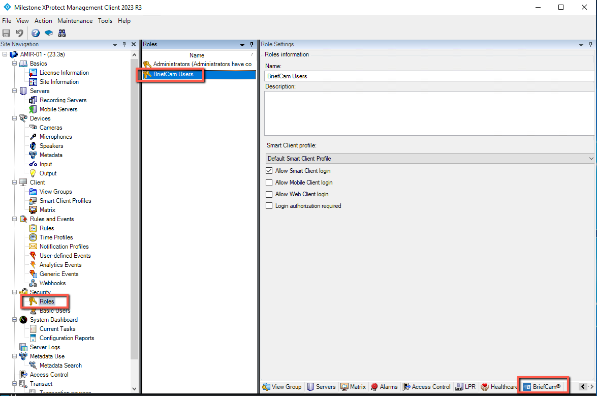

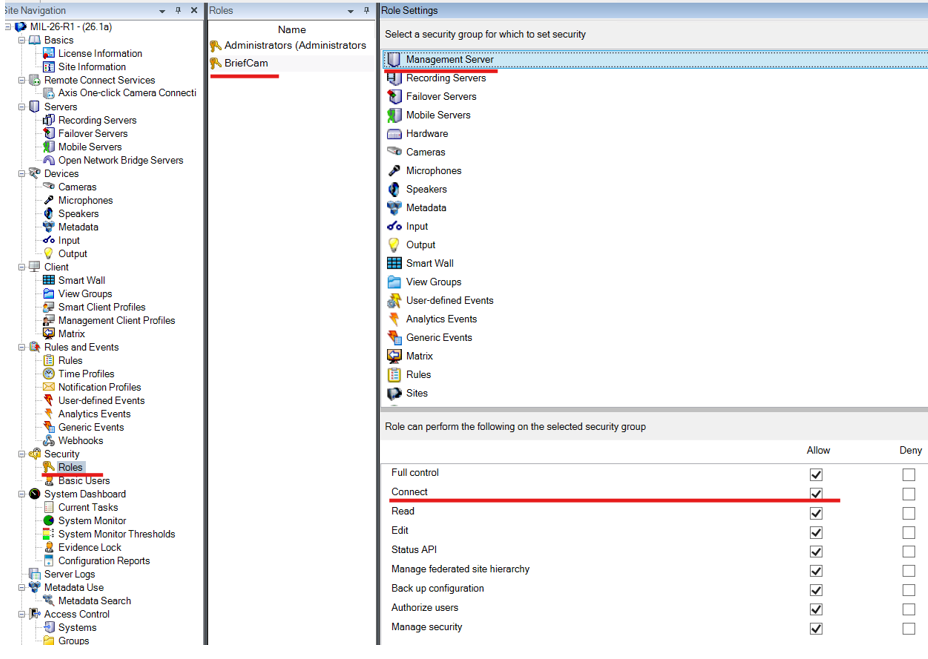

  5. Inicie sesión en el Management Client de Milestone XProtect.

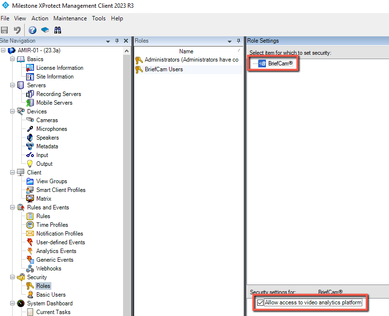

  6. Haga clic con el botón derecho en la sección Cometidos y añada un nuevo cometido, por ejemplo: Usuarios de BriefCam, como se muestra en la imagen siguiente.
  7. Asegúrese de que el nuevo cometido está seleccionado y haga clic en la pestaña BriefCam en la parte inferior de la pantalla. En Milestone XProtect Management 2023 R1, la pestaña se denomina MIP
  8. En la sección Configuración de cometido, seleccione el cometido de BriefCam, como se muestra en la imagen siguiente.
  9. Proporcione a estos usuarios acceso a los BriefCam seleccionando la casilla de verificación Permitir acceso a la plataforma de análisis de vídeo.

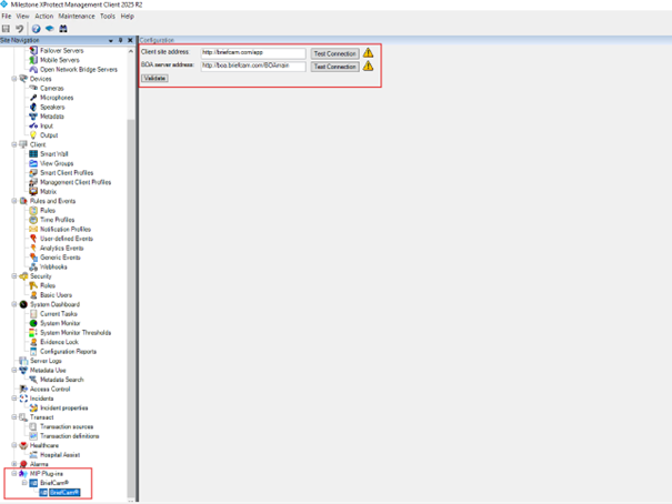

Ahora configurará las direcciones de BriefCam que serán utilizadas por el cliente integrado para el inicio de sesión SSO.
  1. Navegue a la pestañaPlugins de MIP -> BriefCam -> BriefCam > Configurator.
  2. En el campo Dirección del sitio del cliente, introduzca la dirección del cliente de BriefCam.
  3. En el campo Dirección del servidor BOA , introduzca la dirección del servicio BOA.
  4. Si quiere verificar que las URL son correctas, puede hacer clic en el botón Probar conexión para cada una de las direcciones añadidas.
  5. Haga clic en el botón Validar.
  6. Guardar los cambios.

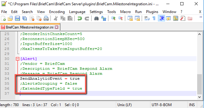

La configuración de la dirección se puede sobrescribir en el archivo de BriefCam.MilestoneEmbeddedViewer.dll.config . Cualquier cambio que realice en este archivo reemplazará los valores predeterminados y se aplicará en el futuro.
En la sección appSettings hay dos valores:
  • serverAddress – dirección del servidor cliente de BriefCam
  • boaServerAddress – dirección del servicio BOA

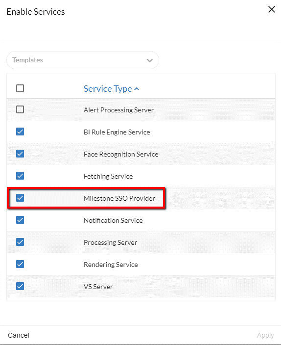

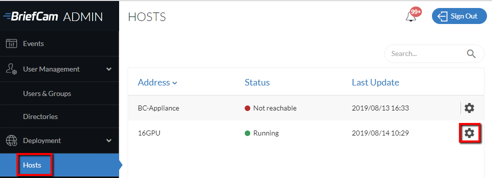

  2. En el BriefCam Administrator Console, abra la sección Implementación y luego Hosts.
  3. Encuentre su anfitrión y haga clic en su icono de engranaje.
  4. Seleccione el servicio Milestone SSO Provider y haga clic en Aplicar.

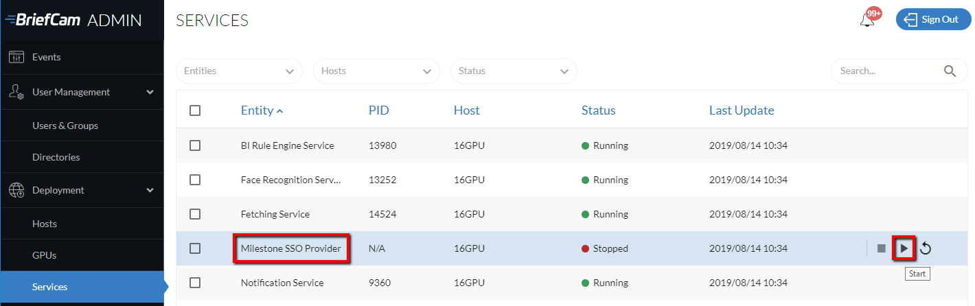

  5. Si el inicio de sesión único de Milestone se implementa en un ordenador que no es el ordenador de BCServer, debe llevar a cabo los siguientes pasos:
    1. Abra el BriefCam Administrator Console y verifique que el entorno de SSO Endpoint apunte al nombre de host que ejecuta el Milestone SSO Provider.
    2. En el ordenador que ejecuta el Milestone SSO Provider, verifique que la clave de AuthenticatorAddress en el MilestoneSSOProvider.exe.config de registro (ubicado en: C:\Program Files\BriefCam\BriefCam Server\<MilestoneSSOProvider) apunta al nombre de host que ejecuta el Milestone SSO Provider (por ejemplo: http://BCServer:8030/MilestoneSSO/).
    3. En el ordenador que ejecuta el proveedor de inicio de sesión único de Milestone, verifique que el usuario BriefCam que ejecuta los BriefCam de escucha tiene los permisos necesarios para abrir una escucha, ejecutando el siguiente comando en PowerShell como administrador:
      netsh http show urlacl
      Debería ver un valor Reserved URL y un User de referencia, por ejemplo:
    4. Si dicha entrada no existe, ejecute el siguiente comando (reemplazando los valores de url y usuario con los valores de su entorno):
      netsh http add urlacl url=http://BCServer:8030/MilestoneSSO user=bcuser
    5. Si ha realizado algún cambio como parte de este paso, reinicie los servicios del proveedor de SSO de Milestone en el servidor y el IIS en el ordenador de servicios web.
    6. En la sección Servicios, inicie el servicio Milestone SSO Provider.

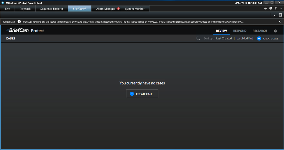

Ver la pestaña BriefCam en Milestone

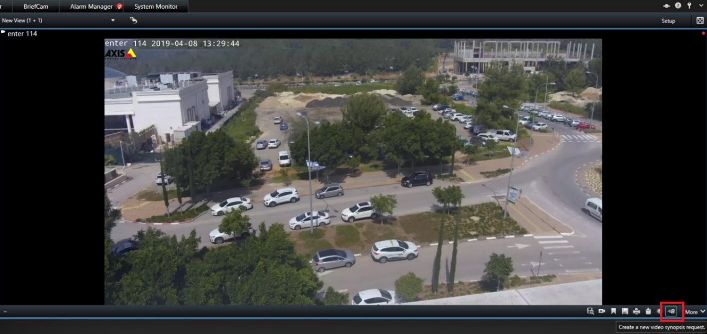

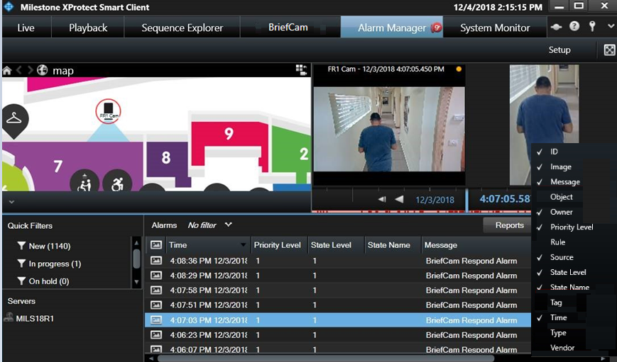

  1. Inicie XProtect Smart Client e inicie sesión en el servidor de Milestone.

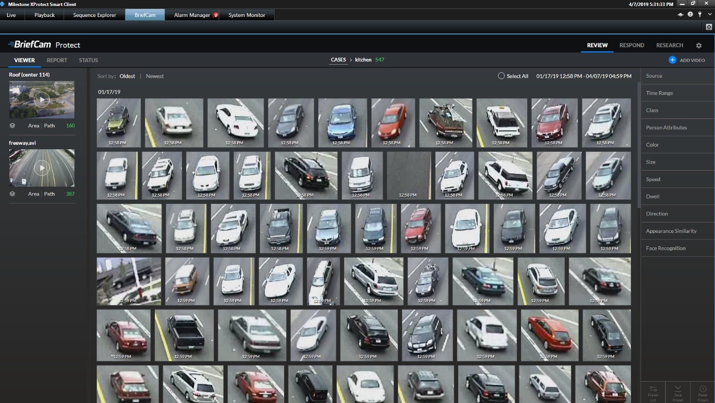

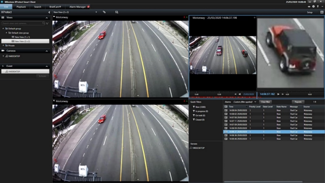

  2. Una vez que esté en funcionamiento, aparecerá una pestaña de BriefCam® en la ventana de la aplicación principal del cliente de XProtect.
  3. Haga clic en la pestaña BriefCam® y se iniciará sesión automáticamente en el cliente BriefCam integrado.

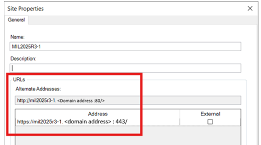

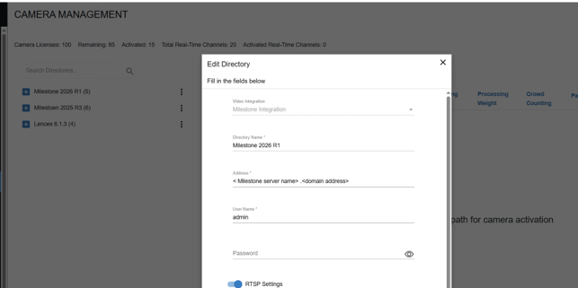

  5. Desde la sección Camera Management del BriefCam Administrator Console, edite el directorio de Milestone estableciendo el campo Dirección en el nombre de dirección completo añadido en el archivo de hosts: <Milestone server name> o <Milestone server name>.<domain address>.
Para encontrar la dirección que debe resolverse:

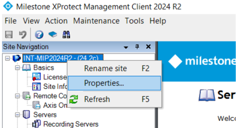

  1. En el Management Client de Milestone XProtect, haga clic con el botón derecho en el servidor en el menú Navegación del sitio y haga clic en Propiedades.
  2. En la sección URL de la ventana Propiedades del sitio, encontrará la dirección que debe resolverse en el campo Direcciones alternativas.

Para enviar eventos analíticos (en lugar de alertas), debe realizar cambios tanto en BriefCam como en Milestone:
Configuración de BriefCam
  1. Abra el archivo BriefCam.MilestoneIntegration.ini, que se encuentra en: C:\Program Files\BriefCam\BriefCam Server\plugins.
  2. Cambie SendAnalyticEvent a true y quite el punto y coma (;).
  3. Si no desea enviar datos sobre los atributos Class, Color y Person, cambie ExtendedTypeField a false y quite el punto y coma (;).
El parámetro AlertsGrouping permite establecer lo que ocurre cuando un objeto desencadena varias reglas:
  • true: se envía una única alerta para varias reglas.
  • false: se envía una alerta por cada regla.

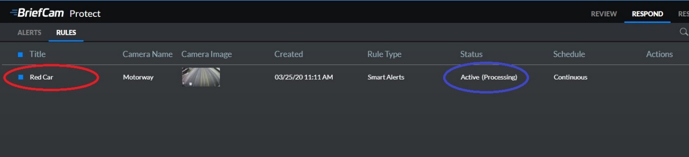

  1. En la pestaña BriefCam del cliente de XProtect, navegue hasta RESPOND y cree una regla.
  2. Anote el título y compruebe que el estado es Activo (Procesando).

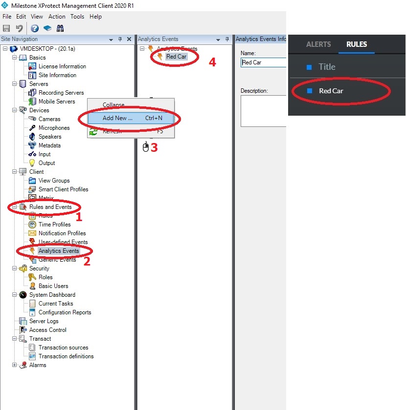

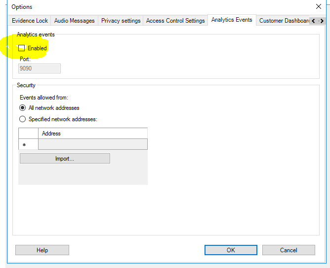

  3. Abra el Management Client de Milestone XProtect.
  4. En el menú Herramientas, seleccione Opciones.
  5. Abra la pestaña Eventos analíticos, seleccione la casilla de verificación Habilitado y haga clic en Aceptar.

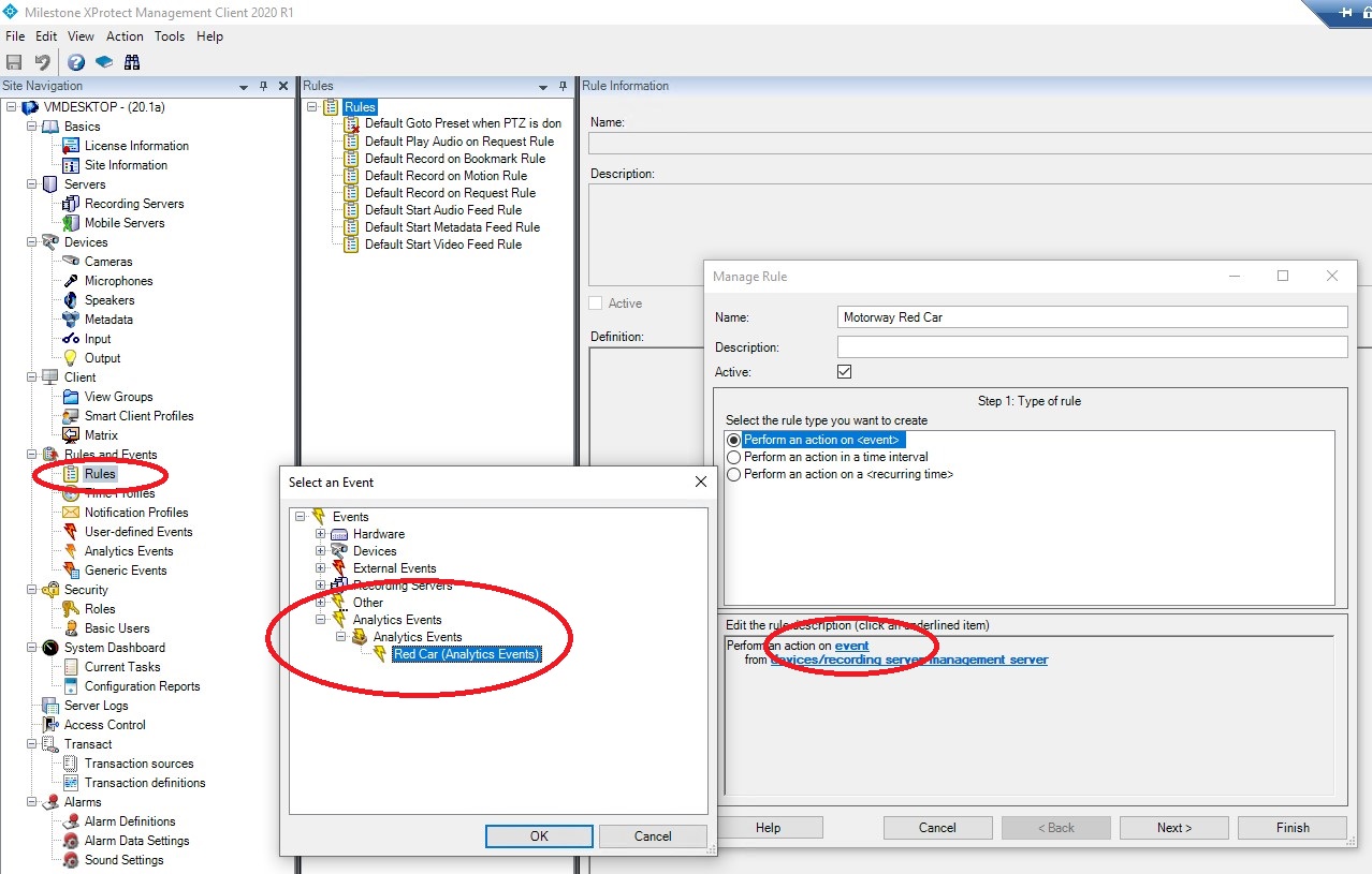

  6. Desde el panel Navegación del sitio, abra la carpeta Reglas y eventos.
  7. Haga clic con el botón derecho en la entrada Eventos analíticos.
  8. Seleccione Añadir nuevo.
  9. Asigne un nombre a los análisis incluso con el mismo nombre exacto que la regla creada en BriefCam (asegurándose de que los espacios y las mayúsculas/minúsculas sean idénticos).
  10. Navegue hasta Reglas y eventos > Reglas, haga clic con el botón derecho y añada una nueva regla.
  11. Para desencadenar un evento desde un evento analítico de BriefCam, en Realizar acción en evento, seleccione el evento analítico creado en el paso anterior.
  12. Complete la regla con la cámara y las acciones que elija. Por ejemplo, si desea que aparezca el nombre de la regla, en las columnas Disponible, seleccione Regla y haga clic en el icono de Milestone right arrow.png para moverla a las columnas Seleccionada.

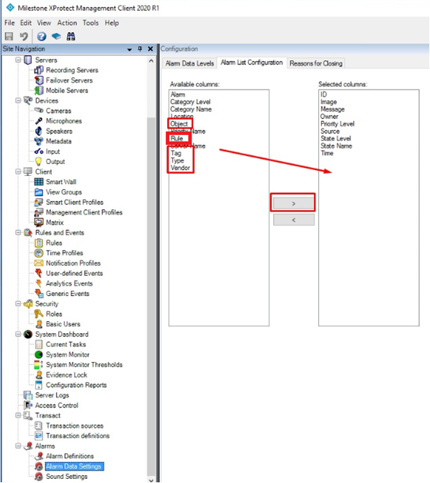

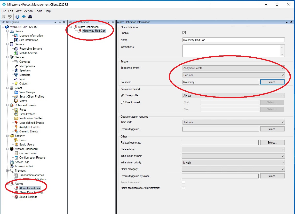

  13. Para activar alarmas en el Gestor de alarmas, navegue hasta Alarmas > Definiciones de alarma.
  14. Haga clic con el botón derecho y añada una nueva alarma.
  15. Desde el campo Evento activador, seleccione Evento analíticos y el Evento analíticos deseado creado previamente, seguido de la cámara relacionada.
Los eventos de alarma y las miniaturas aparecerán ahora en el gestor de alarmas (como se muestra en la imagen siguiente).

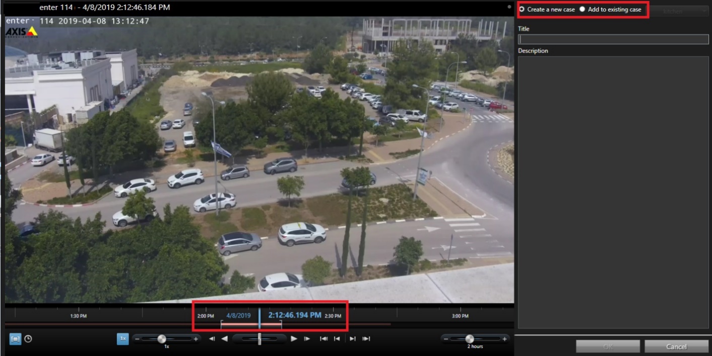

Creación de una VIDEO SYNOPSIS® directamente desde Milestone
Si ha instalado el cliente XProtect® de BriefCam mejorado, puede crear una sinopsis directamente desde Milestone.
Cuando esté viendo un vídeo en Milestone (en la pestaña Directo, la pestaña Reproducción y una imagen flotante), puede hacer clic en el icono de BriefCam en la parte inferior derecha de la pantalla. Esto creará un nuevo VIDEO SYNOPSIS® en BriefCam.
  1. Haga clic en el icono de BriefCam y aparecerá la siguiente pantalla.
  2. Ajuste el marco de tiempo usando el botón deslizante.
  3. En la parte superior derecha de la pantalla, seleccione Crear un nuevo caso o Añadir a caso existente, y luego haga clic en Aceptar.

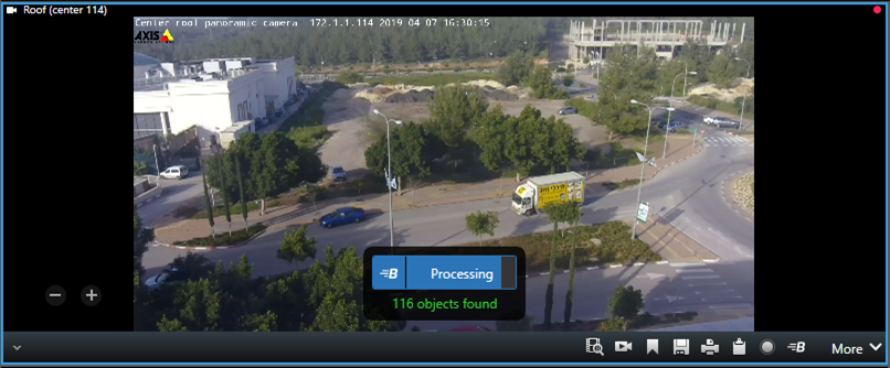

A continuación, verá en la parte inferior de la pantalla el icono de BriefCam Milestone BriefCam processing.png y verá el progreso del procesamiento de la sinopsis. Haga clic en el icono de BriefCam para navegar a la pestaña BriefCam y seleccionar el caso correcto.
Verá una pantalla, como la de abajo.

  • La autenticación de SSO integrado de Milestone falla en entornos distribuidos. Para solucionar este problema:
    1. En la configuración del entorno SSO Endpoint del BriefCam Administrator Console, cambie localhost por el nombre de host que ejecuta el proveedor de SSO de Milestone.
    2. En el ordenador que ejecuta el proveedor de inicio de sesión único de Milestone, dé al usuario de BriefCam que ejecuta los servicios de BriefCam un permiso específico para abrir una escucha, ejecutando el siguiente comando en PowerShell como administrador (sustituya los valores de url y de usuario por los valores de su entorno):
    3. Reinicie los servicios del proveedor SSO de Milestone en el servidor y el IIS en el ordenador de servicios web.
