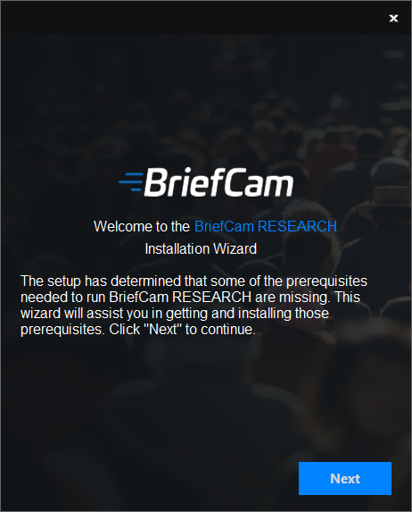

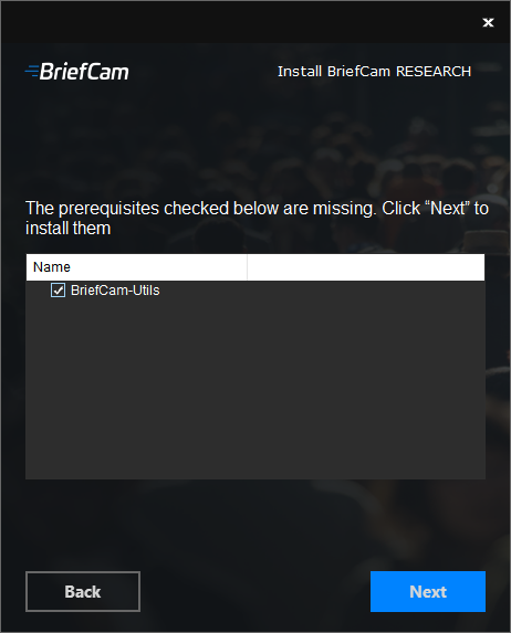

インストールで前提条件が確認されます。不足しているものがある場合は、次の画面が表示されます。[次へ] をクリックします。
この画面でチェックが入っている前提条件は、不足している前提条件です。Next(次へ)をクリックしてインストールします。

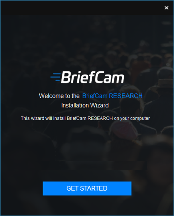

Get Started(始める)をクリックします。

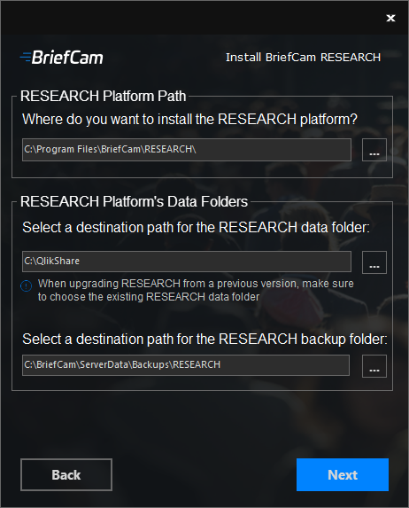

RESEARCHプラットフォームパスフィールドで、RESEARCHプラットフォームをインストールするパスを選択します。
RESEARCHプラットフォームのデータフォルダーセクションでは:
最初のフィールドで、RESEARCHデータを保存するパスを選択します。アップグレードの場合は、以前にRESEARCHデータをインストールしたドライブと同じドライブにしてください。
2番目のフィールドで、RESEARCHのバックアップファイルを保存する場所を選択します。
Next(次へ)をクリックすると、次の画面が表示されます。

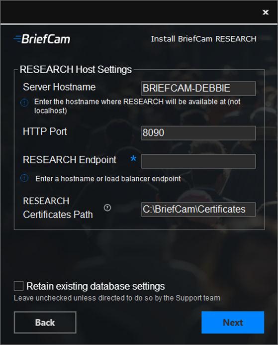

以下を入力します。
Server Hostname - RESEARCHコンポーネントがインストールされているホスト名(システムのホスト名を使用し
localhostます。)HTTP port - RESEARCHモジュールのポート。デフォルトで8090に設定されています。デフォルトのポートが使用されている場合に代替ポートを定義するには、セクションの詳細に従ってください。デフォルトのポート構成の変更 。
RESEARCHエンドポイント - ロードバランサーを使用する場合のホスト名またはロードバランサーのエンドポイント。
RESEARCH証明書パス - RESEARCH証明書が保存されている場所。
初めてインストールする場合は、Retain existing database settings(既存のデータベース設定を保持する)チェックボックスがチェックされていないことを確認します。アップグレード時には、BriefCamRetain existing database settings(既存のデータベース設定を保持する)チェックボックスにチェックを入れます。
Retain existing database settings (既存のデータベース設定を保持する)チェックボックスにチェックを入れると、インストーラは更新されたRESEARCHコンポーネントをデプロイしますが、以前のRESEARCH関連の環境設定は変更されません。
[次へ] をクリックします。

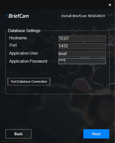

Retain existing database settings(既存のデータベース設定を保持する)チェックボックスを選択しなかった場合、次の画面が表示されます。(チェックボックスを選択した場合は、手順19に進みます)。
Hostname(ホスト名)フィールドに、PostgreSQLデータベースがインストールされているサーバーのマシン名を入力します。オールインワンインストールの場合は、ホスト名(または必要に応じてlocalhost)を使用します。
ポートフィールドには5432が自動的に入力されます。これは、PostgreSQLのインストール時に使用したのと同じポートである必要があります。
Application User(アプリケーションユーザー)とApplication Password(アプリケーションパスワード)フィールドで、PostgreSQLインストーラで定義したのと同じアプリケーションユーザーとパスワードを使用するようにしてください。パスワードには特殊文字はサポートされていませんのでご注意ください。
Test Database Connection(データベース接続テスト)ボタンをクリックして、データベースが正しく接続されていることを確認します。
[次へ] をクリックします。

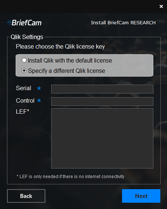

デフォルトのライセンスでQlikをインストールするか、RESEARCH(Qlik)のライセンス情報を入力するよう求められます。
デフォルトのライセンスを使用するには(オンラインインストールとオフラインインストールの両方で)、[デフォルトのライセンスでQlikをインストールする]ボタンがチェックされていることを確認します。
Specify a different Qlik license(別のライセンスを指定する)を選択した場合は、次の手順を実行します: Qlikセンスでのカスタムライセンスのアクティベーション 。

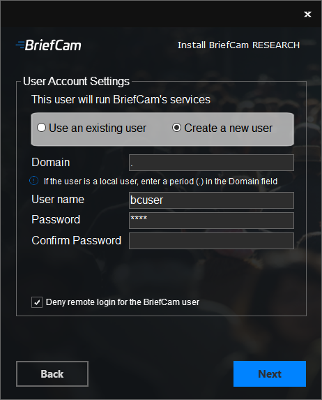

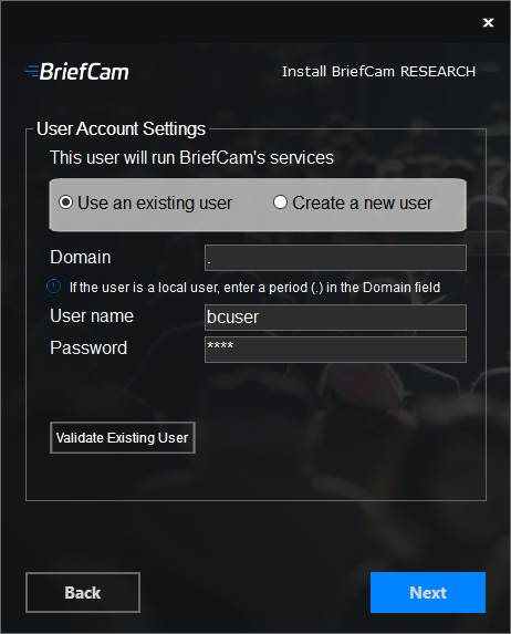

既存のアカウントを使用するか新しいアカウントを作成するかを選択します。
BriefCamユーザーアカウントは、ローカルマシンのローカル管理者ユーザーである必要があります。データベースのインストール中に作成されたBriefCamユーザーアカウント用に設定したのと同じパスワードを使用します。(これは、RESEARCHのバックアップが正常に実行されるようにするために必要です。)
ローカルアカウントまたはドメインアカウントを使用できます。ドメインアカウントがローカルの管理者グループのメンバーであることを確認します。
注記
RESEARCHコンポーネントをアップグレードする場合、ユーザーを変更することはできません。元のインストールで使用したのと同じユーザーを使用する必要があります。ユーザーフィールドはグレーで表示されます。
既存のアカウントの場合はパスワードを入力し、新しいアカウントの場合はパスワードを作成して確認します。パスワードフィールドには特殊文字は入力できませんのでご注意ください。
既存のユーザーを使用することを選択した場合は、Validate Existing User(既存のユーザーの検証)をクリックして、ユーザーの資格情報が有効であることを確認できます。
新しいユーザーを作成することを選択した場合は、Deny remote interactive login for the BriefCam user account(ユーザーアカウントのリモートインタラクティブログインを拒否する)チェックボックスを選択して、ユーザーがマシンにリモートでログインするのを防ぐことがでBriefCamきます。
注記
チェックボックスがオンになっていない場合、リモートインタラクティブログインへのアクセスをユーザーに許可することが可能になりますBriefCam(これは組織のポリシーによります)。

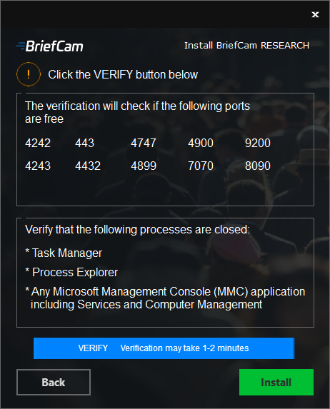

VERIFYボタンをクリックします。検証には数分かかる場合があります。
ポートのセクションが赤の場合は、1つまたは複数のポートが空いていないことを意味します。
RESEARCH_Install.logファイルを開き(場所:%APPDATA%\BriefCam)、文字列を検索しcheck_open_ports、どのポートが空いていないかを確認します。障害が発生したポートを開いたら、検証が成功するまで再試行します。インストーラが、お使いのマシンで次のいずれかが開いていることを示している場合、それらを閉じて、検証を再試行してください:タスクマネージャ、プロセスエクスプローラ、およびサービスとコンピュータの管理を含むMicrosoft管理コンソール(MMC)アプリケーション。
検証が完了したら(そして2つの緑色のチェックマークが表示されたら)、Install(インストール)をクリックします。

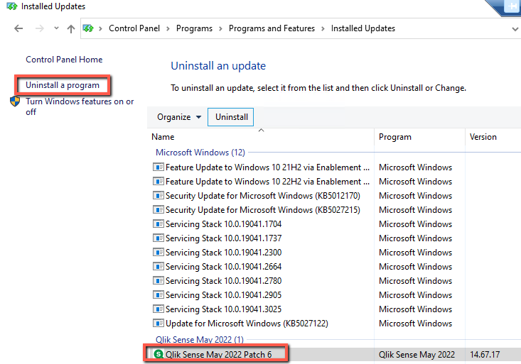

これはQlik®をアンインストールしません。Qlikをアンインストールするには:
Control Panel > Programs > Programs and Featuresに移動します。
左側で、View installed updates(インストール済みアップデートの表示)をクリックします。
Patch 6をアンインストールします。
プログラムのアンインストールに戻り、2022年5月にQlikセンスをアンインストールします。
Qlikをアンインストールした場合は、再インストールを試みる前にマシンを再起動してください。

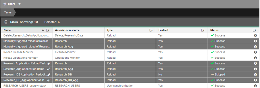

RESEARCHがインストールされているマシンを再起動またはシャットダウンする前に、QMCでタスクのステータスを確認し、下の図で灰色でマークされているタスクの実行が終了するまで待ちます(ステータス列がSuccessに設定されている場合)。

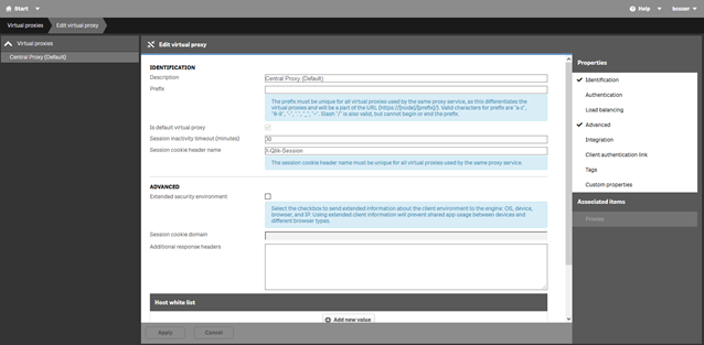

Qlikマネジメントコンソール(ブラウザを開き、次のURLを使用:https://RESEARCH_Host_Name/qmc)で、QMCのスタートページでVirtual proxiesを選択するか、スタートドロップダウンメニューからVirtual proxiesを選択して概要を表示します。
Virtual Proxy(仮想プロキシ)ウィンドウで、事前設定されたCentral Proxy(セントラルプロキシ)を選択し、Edit(編集)をクリックします。
Advanced(詳細)をクリックし、Host white list(ホストのホワイトリスト)セクションでAdd new value(新しい値の追加)をクリックします。
このサーバーにアクセスするための名前(IPではない)を追加します。たとえば、localhost、myhostname.mylocaldomainです。
ここに追加されたすべての値は、最下位レベルから検証されます。例えば、domain.comが追加された場合、domain.comで終わるすべての値が承認されることを意味します。subdomain.domain.comが追加された場合、これはsubdomain.domain.comで終わるすべての値が承認されることを意味します。
[適用] をクリックします。サービスが再起動するのを待ちます。その後、再度ログインし、仮想プロキシページに戻り、仮想プロキシに対して上記の手順を繰り返します
bc。
