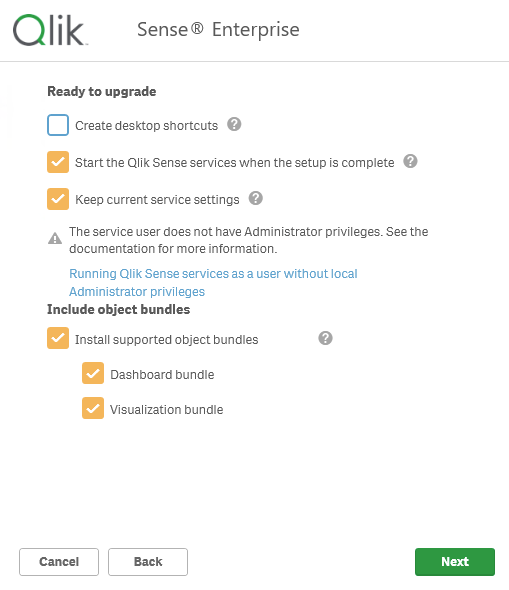

以下に表示されているオプションのみを選択した状態に維持します。
設定が完了したら、Qlikセンスサービスを開始します
現在のサービス設定を維持する
サポートされているオブジェクトバンドルをインストールする
ダッシュボードバンドル
図表バンドル
他の設定を変更しないでください。
[] をクリックします。

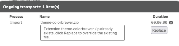

拡張機能に移動し、次の拡張機能をインポートします。
theme-colorbrewer.zipbriefcam-table.ziplastUpdateFooter.zip
インポート時に
theme-colorbrewer.zip、プロンプトが表示されたらをクリックします。

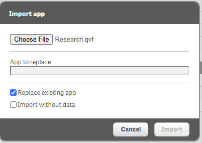

Apps(アプリ)に移動し、Import(インポート)をクリックします。
Research.qvfをインポートします。
既存のアプリの交換を有効にします。

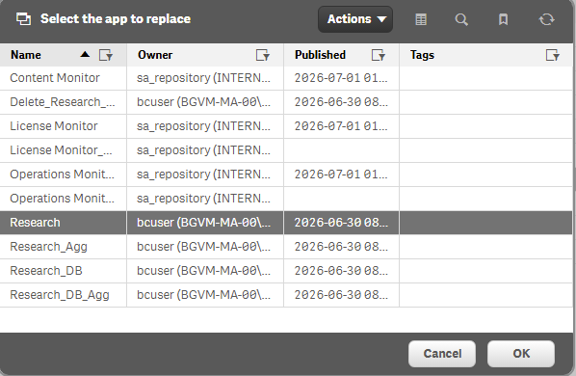

既存のResearchアプリケーションを選択し、OKをクリックします。
インポート 。
Research_Agg.qvf既存のアプリの交換を有効にします。
既存のResearchアプリケーションを選択し、をクリックします。
