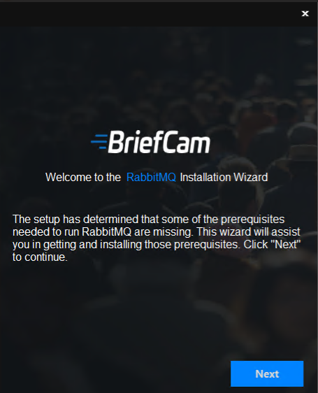

  2. Программа установки проверит наличие необходимых программ. Если чего-либо не хватает, появится следующий экран. Нажмите Далее.

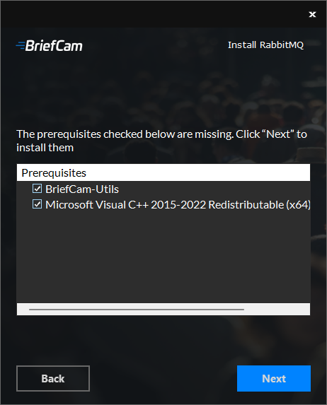

  3. На этом экране отмечены необходимые компоненты. Нажмите Далее, чтобы установить их.

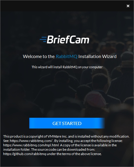

  4. На экране приветствия нажмите "Начало работы".

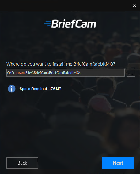

  7. Выберите место, где вы хотите установить RabbitMQ, и нажмите "Далее".
    Откроется следующий экран.

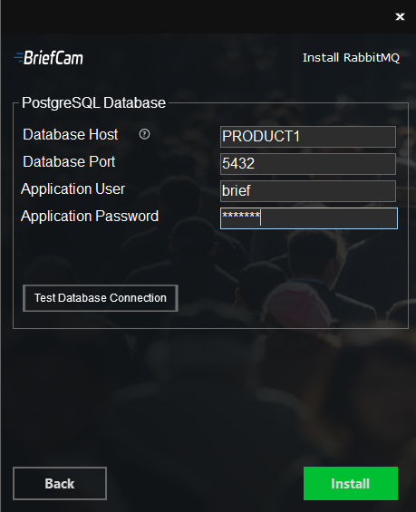

  8. В поле Хост базы данных введите имя хоста или IP-адрес базы данных PostgreSQL.
  9. В поле Порт базы данных введите порт базы данных PostgreSQL.
  10. Введите пользователя и пароль приложения. Обратите внимание, что использование специальных символов в паролях не поддерживается.
  11. Нажмите кнопку Проверка подключения к базе данных.
  12. Нажмите Установить.
