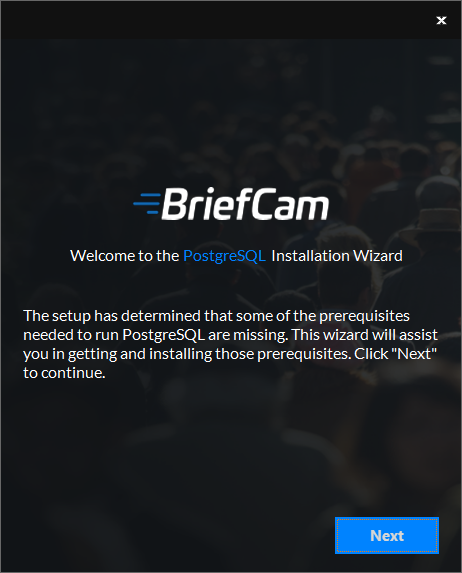

  2. Программа установки проверит наличие необходимых программ. Если чего-либо не хватает, появится следующий экран. Нажмите Далее.

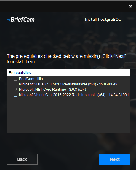

  3. На этом экране отмечены необходимые компоненты. Нажмите Далее, чтобы установить их.

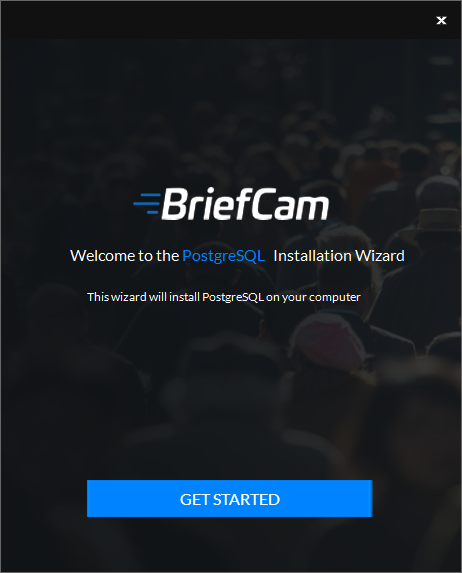

  4. На экране приветствия нажмите кнопку Начать.

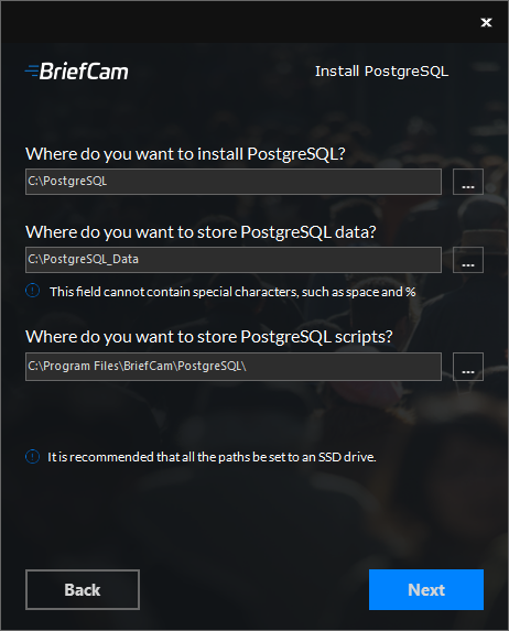

  6. Выберите диск, на который вы хотите установить PostgreSQL.
  7. Выберите диск, на который нужно установить данные PostgreSQL. Путь к данным PostgreSQL не может содержать специальные символы, такие как пробел, ~ и &.
  8. Выберите диск для установки сценариев PostgreSQL. Рекомендуется установить оба пути на локальный SSD-диск.
  9. Нажмите Далее.

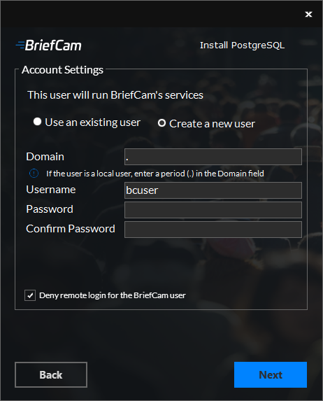

  10. Выберите, использовать ли существующую учетную запись или создать новую.
  11. BriefCambcuserПо умолчанию заполнит поле Имя пользователя символом. Оставьте все как есть или измените.
  12. Введите пароль. Обратите внимание, что в поле Пароль не поддерживаются специальные символы.
    Используйте пароль, соответствующий политике паролей.
    BriefCam Важно запомнить пароль, так как в следующих системах компонентов XP будет выведен запрос на использование этого пароля.
    Пароль может не быть установлен по разным причинам:
    • Пароль не соответствует политике паролей операционной системы и организации.
    • В этом диалоговом окне нельзя создать учетные записи домена. Если требуется новая учетная запись домена, обратитесь к соответствующему специалисту по ИТ.
    • Если пользователь отключен, заблокирован или иным образом ограничен.
  13. Если пользователь является пользователем домена, введите доменное имя и убедитесь, что у пользователя домена полные права администратора на сервере. Если пользователь является локальным, введите точку (.).
    Примечание
    В именах домена и пользователей учитывается регистр.
  14. Если вы решили использовать существующего пользователя, нажмите "Проверить существующего пользователя", чтобы проверить учетные данные пользователя.
  15. Для новых пользователей можно установить флажок Запретить удаленный вход для пользователя BriefCam, чтобы пользователь BriefCam не мог войти в систему удаленно. Если этот флажок не установлен, пользователю BriefCam можно будет предоставить доступ к удаленному входу (в зависимости от политик вашей организации).

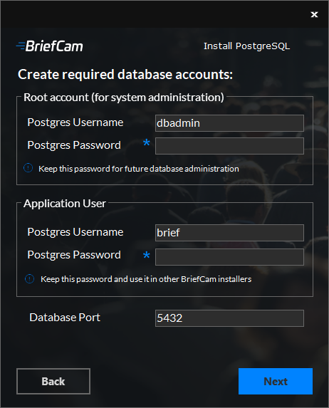

  17. Задайте пользователя и пароль администратора PostgreSQL как для корневой учетной записи (для системного администрирования), так и для пользователя приложения.
    Для этих полей поддерживаются только английские буквы и целые числа.
  18. Подтвердите прослушивание базы данных или выберите новый порт, если используется порт, отличный от порта по умолчанию. Если вы используете нестандартный порт, вам также придется использовать тот же нестандартный порт в других установщиках.

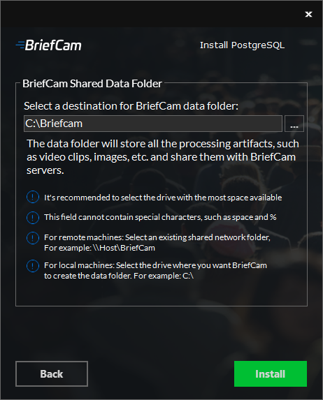

  20. Выберите диск с данными, на котором будут храниться данные BriefCam, включая более длинные большие двоичные объекты, резервные копии базы данных, файлы визуализированного синопсиса и многое другое.
    • BriefCamРекомендуется выбирать диск с достаточным объемом свободного места на основе спецификаций, предоставленных компанией.
    • Путь к данным PostgreSQL не может содержать специальные символы, такие как пробел, ~ и &.
    • При выборе существующей общей сетевой папки убедитесь, что у пользователя есть разрешения на доступ к этой общей сетевой папке.
    • В свойствах выбранного диска убедитесь, что вы сняли флажок "Разрешить файлам на этом диске индексировать содержимое в дополнение к свойствам файла" (как описано в предпосылках выше).
    BriefCam Программа настройки автоматически создаст общую папку на выбранном диске.
    Если вы хотите выбрать сопоставленный диск, сначала сопоставьте диск, а затем выберите его на экране папки общих данных BriefCam.
  21. Нажмите Установить.
