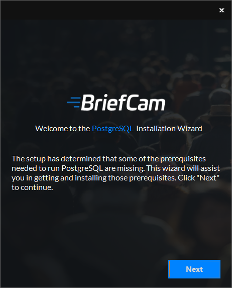

  2. La instalación comprueba los requisitos previos . Si falta algo, aparecerá la siguiente pantalla. Haga clic en Siguiente .

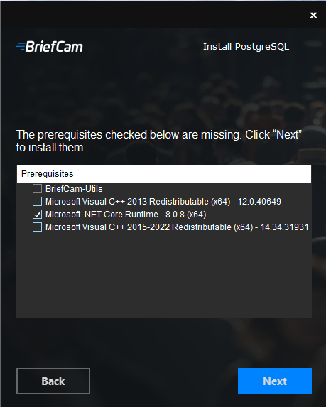

  3. En esta pantalla, los requisitos previos comprobados son los que faltan. Haga clic en Siguiente para instalarlos.

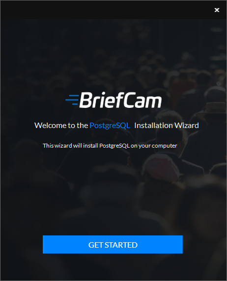

  4. En la pantalla de bienvenida , haga clic en Primeros pasos .

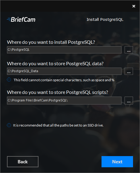

  6. Seleccione la unidad donde quiere instalar PostgreSQL.
  7. Seleccione la unidad donde quiere instalar los datos PostgreSQL. La ruta a los datos PostgreSQL no puede contener caracteres especiales, como espacio, ~ y &.
  8. Seleccione la unidad donde quiere instalar los scripts PostgreSQL. Se recomienda que ambos paths se configuren en una unidad SSD local.
  9. Haga clic en Siguiente.

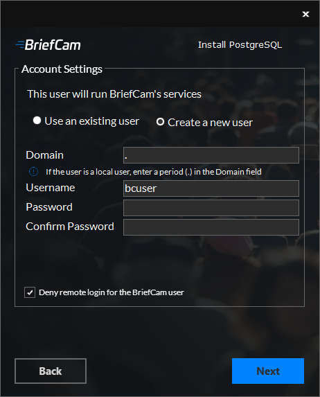

  10. Seleccione si usar una cuenta existente o crear una nueva cuenta.
  11. De forma predeterminada, BriefCamrellenará el campo Nombre de usuario con bcuser. Déjelo como está o cámbielo.
  12. Introduzca la contraseña. Tenga en cuenta que los caracteres especiales no son compatibles con el campo Contraseña .
    Utilice una contraseña que cumpla con su política de contraseñas.
    Es importante que recuerde la contraseña, ya que se le pedirá que utilice esta contraseña en las siguientes instalaciones de BriefCamcomponentes .
    Una contraseña puede fallar por varias razones:
    • La contraseña no cumple con la política de contraseñas del sistema operativo y/u organización.
    • Este cuadro de diálogo no permite crear cuentas de dominio. Póngase en contacto con la persona de TI correspondiente si se necesita una nueva cuenta de dominio.
    • Si el usuario está deshabilitado, bloqueado o limitado de otro modo.
  13. Si el usuario es un usuario de dominio, introduzca el nombre de dominio y asegúrese de que el usuario de dominio tiene todos los privilegios de administrador en el servidor. Si el usuario es local, introduzca un punto (.).
    Nota
    Los nombres de dominio y usuario distinguen entre mayúsculas y minúsculas.
  14. Si ha seleccionado utilizar un usuario existente, haga clic en Validar usuario existente para comprobar que las credenciales de usuario son válidas.
  15. Para los nuevos usuarios, puede seleccionar la casilla de verificación Denegar el inicio de sesión remoto para el usuario de BriefCam para evitar que el usuario de BriefCam inicie sesión de forma remota en el ordenador. Si la casilla de verificación no está marcada, será posible dar al usuario de BriefCam acceso al inicio de sesión remoto (dependiendo de las políticas de su organización).

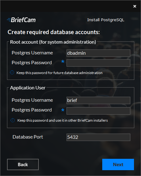

  17. Defina un usuario administrador de PostgreSQL y una contraseña tanto para la cuenta raíz (para la administración del sistema) como para el usuario de la aplicación.
    Solo se admiten letras y números enteros en inglés para estos campos.
  18. Confirme el puerto de escucha de la base de datos o seleccione uno nuevo si se utiliza uno no predeterminado. Si utiliza uno no predeterminado, también tendrá que utilizar el mismo puerto no predeterminado en los otros instaladores.

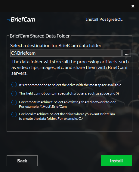

  20. Seleccione la unidad de datos que contendrá los datos de BriefCam, incluidos blobs más largos, copias de seguridad de bases de datos, archivos de sinopsis renderizados y más.
    • Se recomienda seleccionar la unidad con suficiente espacio disponible en función de las especificaciones proporcionadas por .BriefCam
    • La ruta a los datos PostgreSQL no puede contener caracteres especiales, como espacio, ~ y &.
    • Si selecciona una carpeta de red compartida existente, asegúrese de que el usuario tiene permisos para la carpeta de red compartida.
    • En las propiedades de la unidad que seleccione, asegúrese de que desmarcó la casilla de verificación Permitir que los archivos de esta unidad tengan contenidos indexados además de las propiedades del archivo (como se describe en los requisitos previos anteriores).
    La configuración creará automáticamente una BriefCamcarpeta de compartida en la unidad seleccionada.
    Si desea seleccionar una unidad asignada, asegúrese de asignar primero la unidad y, a continuación, seleccionarla en la pantalla de la carpeta Datos compartidos de BriefCam .
