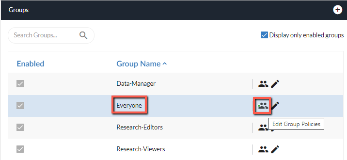

  1. Klicka på Användare och grupper i det vänstra fönstret.
  2. Gå till avsnittet Grupper (i vissa skärmupplösningar kan du behöva rulla ner till avsnittet Grupper ).
  3. Från gruppen Alla , klicka på behörighetsikonen ( Group permissions icon.png).

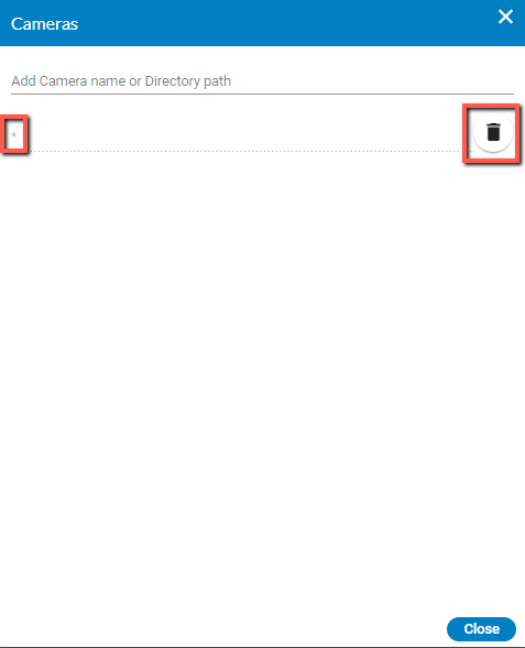

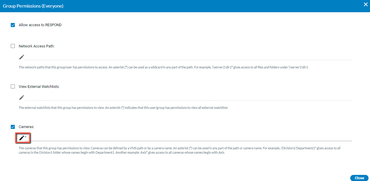

  4. I fönstret Gruppbehörigheter , gå till avsnittet Kameror och klicka på ikonen redigera.
  5. Radera asterisken genom att klicka på papperskorgsikonen till höger om asterisken (*).
  6. Klicka på Stäng och sedan på Stäng igen.

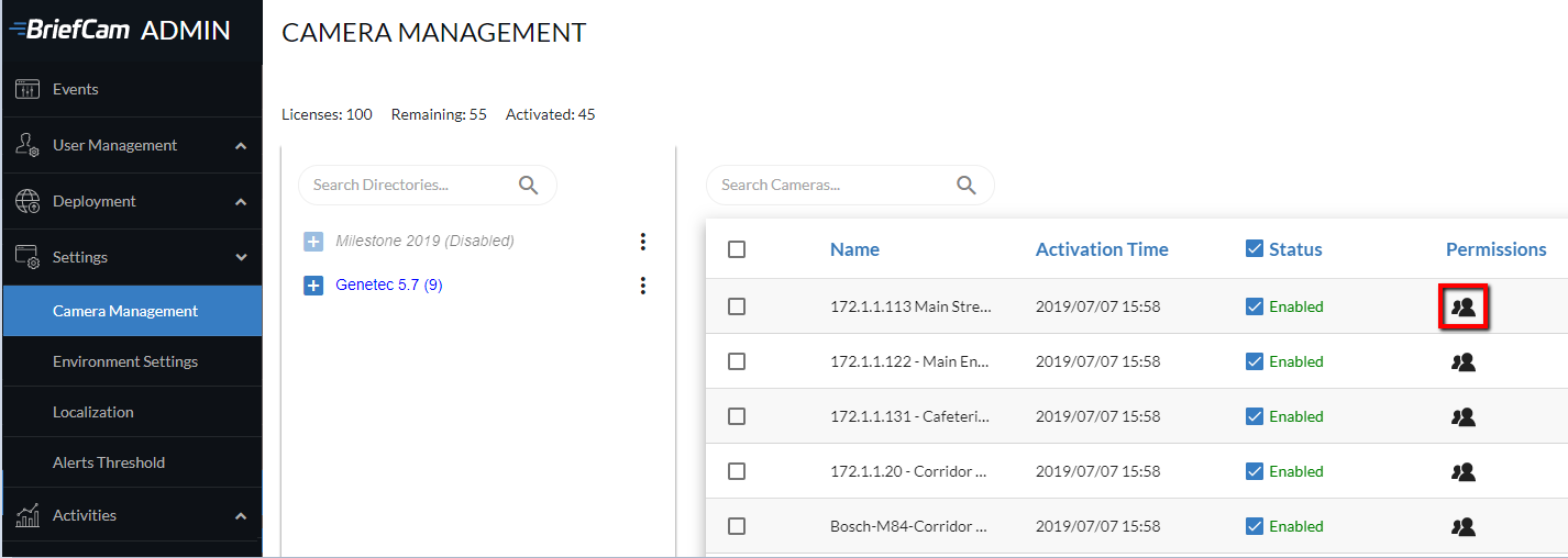

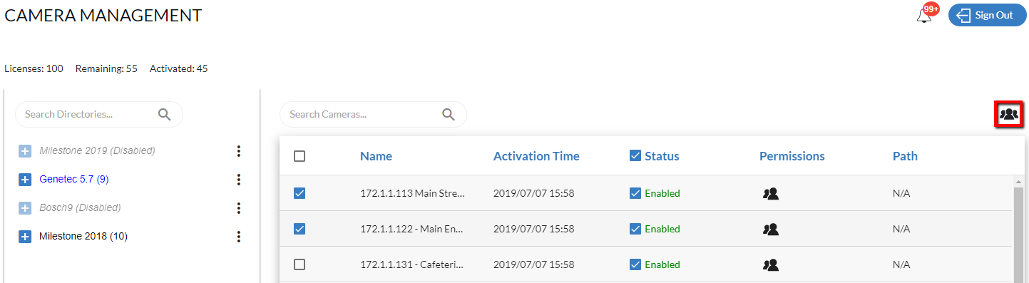

  8. Om du vill begränsa åtkomsten med läs-/skrivbehörigheter ytterligare, från avsnittet Kamerahantering , tilldela relevanta kameror till varje användare eller grupp genom att klicka på behörighetsikonen för varje användare och/eller grupp. Nedan finns ytterligare information om kamerabaserade behörigheter.
När mer än en kamera är vald kan du klicka på behörighetsikonen i det övre högra hörnet av skärmen för att tilldela behörigheter till flera kameror samtidigt.
Notera
Tillämpning av behörigheter på flera kameror samtidigt skriver över alla behörigheter som tidigare tilldelats dessa kameror.

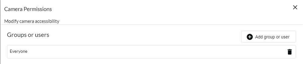

När du klickar på behörighetsikonen för en kamera, kommer följande skärm att visas där du kommer att se användare och grupper som har behörigheter för denna kamera.
När du tilldelar behörigheter till en grupp kameror samtidigt är denna dialogruta tom.

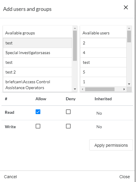

Klicka på knappen Lägg till grupp eller användare för att öppna följande skärm. Klicka på en användare eller grupp, välj de rättigheter som du vill tilldela för den specifika användaren eller gruppen och klicka på knappen Tillämpa behörigheter .
Du behöver klicka på knappen Tillämpa behörigheter för varje användare eller grupp som du anger behörigheter för.
När du tilldelar en skrivbehörighet kan användaren/gruppen skapa kameraderiverade enheter, såsom behandla begäranden eller skapa källor från denna kamera. När du tilldelar behörigheten Läs kan användaren/gruppen se om kameran existerar och hämta dess originalvideo eller live-ström.

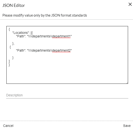

Till exempel om du har en avdelningsmapp som innehåller två undermappar: avdelning1 och avdelning2. Och du vill bara tillåta användare1 tillgång till avdelning 1-mappen och tillåta användare2 tillgång till båda mapparna, gör följande:
  1. I miljöinställningen UploadedVideoLocations , ange två separata sökvägar: \\departments\department1 och \\departments\department2. Så här ska JSON-filen se ut i inställningen:

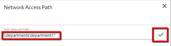

  4. In the Add Network Path field, enter the path to department 1: \\departments\department1* (there is no need to double the slashes like we did in the JSON file).
  5. Se till att klicka på bocken för att applicera behörighet.
