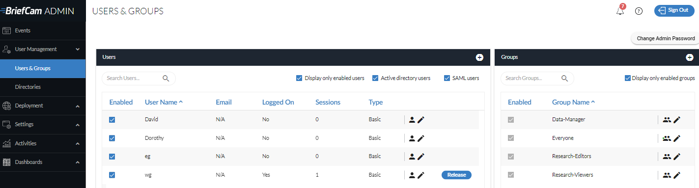

Um auf die webbasierte Benutzer- und Gruppenverwaltung zuzugreifen, klicken Sie im linken Menü des BriefCam Administrator Consoleauf Benutzerverwaltung und erweitern Sie es. Klicken Sie dann auf Users & Groups.

  1. Klicken Sie auf das +-Symbol rechts im Abschnitt Users.

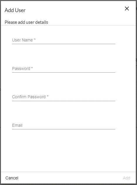

  2. Wählen Sie im nun angezeigten Dialogfeld den Benutzertyp (Basic oder Admin) aus.
  3. Geben Sie den Namen des neuen Benutzers ein, geben Sie das Passwort dieses Benutzers ein und bestätigen Sie es, geben Sie optional eine E-Mail-Adresse ein und klicken Sie auf Hinzufügen. Beachten Sie, dass nicht-englische Zeichen für Passwörter nicht unterstützt werden.

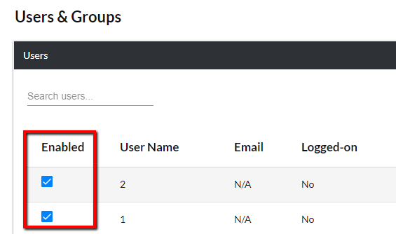

Neu erstellte BriefCam -Benutzer werden mit aktiviertem Kontrollkästchen "Aktiviert" aufgelistet.

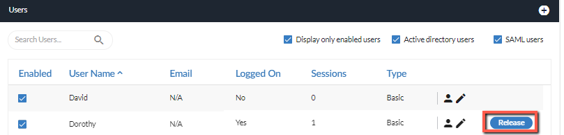

BriefCamDer Web-Client meldet sich nach 20 Minuten (Wert anpassbar) Inaktivität des Benutzers automatisch ab, um die Lizenz freizugeben. Wenn jedoch eine schnellere Lizenzfreigabe erforderlich ist, kann der Administrator eine Lizenz für einen Benutzer freigeben, indem er auf die Schaltfläche Freigeben klickt, damit sich andere Benutzer anmelden können.
Eine Benutzersitzung wird nicht sofort freigegeben, wenn der Benutzer den Browser schließt, ohne auf Abmelden zu klicken. Die Sitzung wird nach Ablauf der Sitzungszeit automatisch freigegeben.

Um nach Benutzern zu suchen, geben Sie einfach einen Teil des Namens in das Suchfeld ein (Sie können nur nach Benutzernamen suchen). Sie können die Liste auch einschränken, indem Sie die Kontrollkästchen Nur aktivierte Benutzer anzeigen, Active Directory-Benutzer oder SAML-Benutzer deaktivieren.
Um die Spalten zu sortieren, klicken Sie auf die Sortierelemente (Sort column up.png und Sort column down.png), wenn Sie den Mauszeiger über die Spaltennamen bewegen.

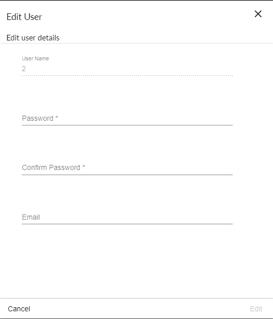

Um die Details eines Standard-BriefCam-Benutzers zu bearbeiten, klicken Sie auf das Symbol zum Bearbeiten Edit icon white.png für den Benutzer. Es erscheint ein Dialogfenster, in dem Sie das Passwort und die E-Mail-Adresse des Benutzers ändern können.

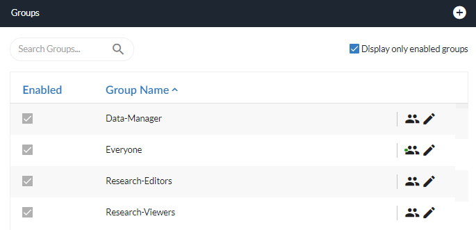

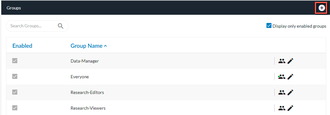

Standardmäßig sind vier Gruppen in BriefCamdefiniert.

  1. Klicken Sie auf das +-Symbol rechts im Abschnitt Groups.

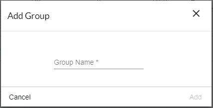

  2. Geben Sie im nun angezeigten Dialogfeld den Namen der neuen Gruppe ein und klicken Sie auf Hinzufügen.

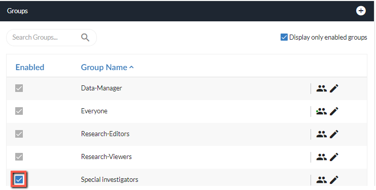

Neu erstellte BriefCam Gruppen werden als Aktiviert unter dem Abschnitt Users & Groups der Seite Groups aufgelistet.

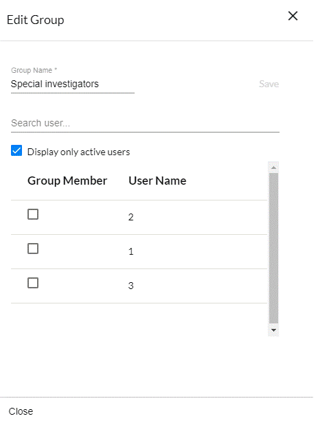

Um eine BriefCam-Standardgruppe zu bearbeiten, klicken Sie auf das Edit icon white.pngrechts neben dem Gruppennamen.
Es erscheint ein Dialogfenster, in dem Sie Benutzer mit der Gruppe verknüpfen oder die Verknüpfung aufheben können.
Um der Gruppe einen Benutzer zuzuweisen, aktivieren Sie das entsprechende Kontrollkästchen unter der Spalte Group Member. Um einen Benutzer aus der Gruppe auszuschließen, deaktivieren Sie das Kontrollkästchen.
Sie können nach Benutzern suchen und die aufgelisteten Benutzer filtern, indem Sie einen Teil des Namens in das Suchfeld eingeben oder das Kontrollkästchen Nur aktivierte Benutzer anzeigen aktivieren oder deaktivieren.
Beachten Sie, dass alle hier vorgenommenen Änderungen sofort gespeichert werden, selbst wenn Sie auf die Schaltfläche Schließen oder die x-Schaltfläche in der oberen rechten Ecke des Dialogs klicken oder Esc drücken.
