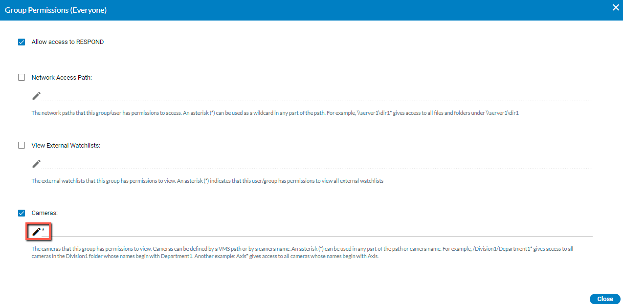

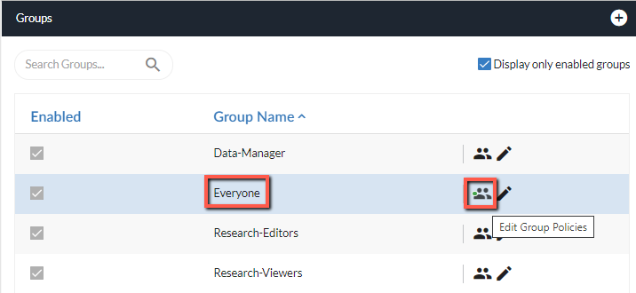

  3. Klicken Sie in der Gruppe Everyone auf das Symbol für Berechtigungen ( Group permissions icon.png).
  4. Gehen Sie im Bildschirm Group Permissions zum Abschnitt Cameras und klicken Sie auf das Bearbeitungssymbol.

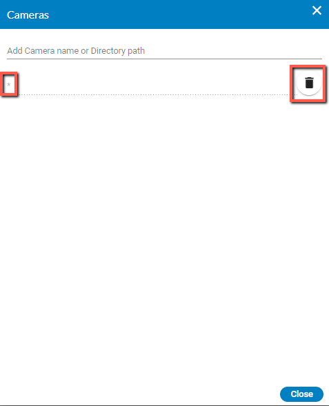

  5. Löschen Sie das Sternchen, indem Sie auf das Papierkorbsymbol rechts neben dem Sternchen (*) klicken.

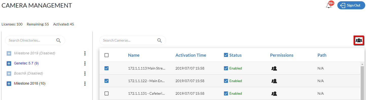

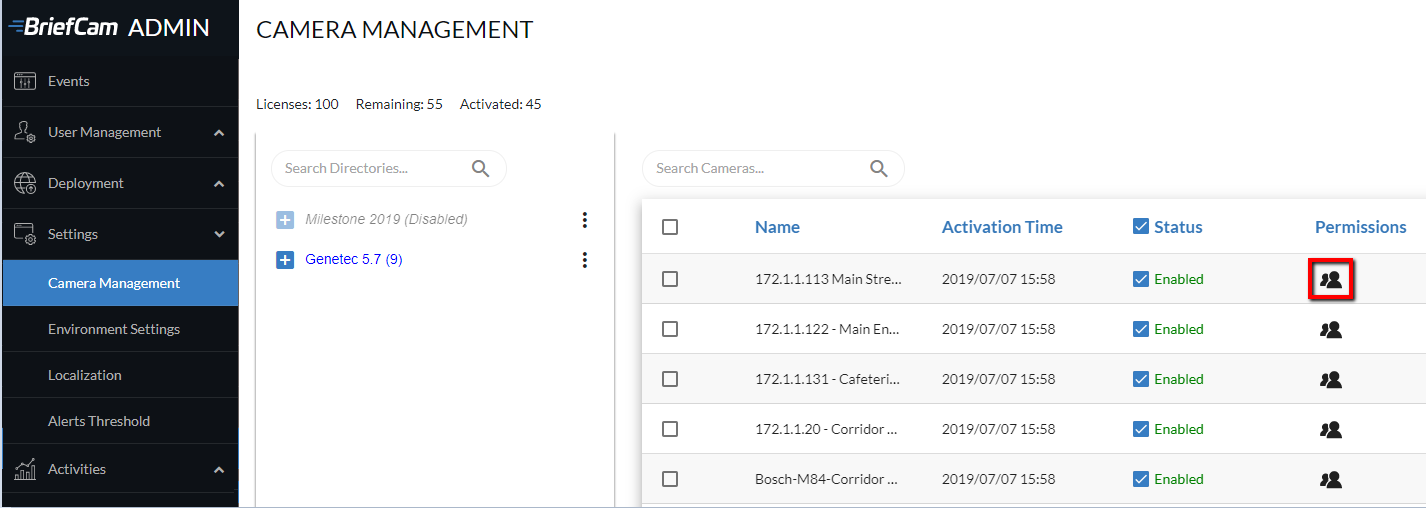

  8. Wenn Sie den Zugriff mit Lese-/Schreibberechtigungen weiter einschränken möchten, weisen Sie im Abschnitt Kameraverwaltung jedem Benutzer oder jeder Gruppe die entsprechende(n) Kamera(s) zu, indem Sie auf das Berechtigungssymbol für jeden Benutzer und/oder jede Gruppe klicken. Im Folgenden finden Sie weitere Informationen zu kamerabasierten Berechtigungen.
Wenn mehr als eine Kamera ausgewählt ist, können Sie auf das Berechtigungssymbol in der oberen rechten Ecke des Bildschirms klicken, um mehreren Kameras gleichzeitig Berechtigungen zuzuweisen.
Anmerkung
Wenn Sie Berechtigungen auf mehrere Kameras gleichzeitig anwenden, werden alle Berechtigungen überschrieben, die zuvor diesen Kameras zugewiesen wurden.

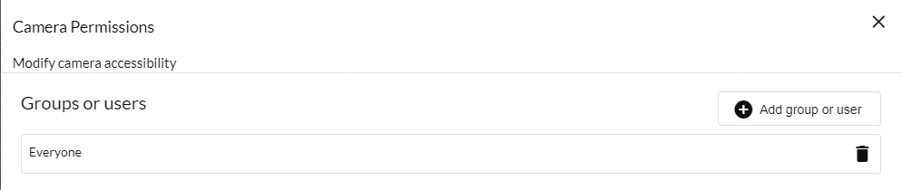

Wenn Sie auf das Berechtigungssymbol für eine Kamera klicken, wird der folgende Bildschirm angezeigt, in dem Sie die Benutzer und Gruppen sehen, die über Berechtigungen für diese Kamera verfügen.
Wenn Sie einer Gruppe von Kameras gleichzeitig Berechtigungen zuweisen, ist dieser Dialog leer.

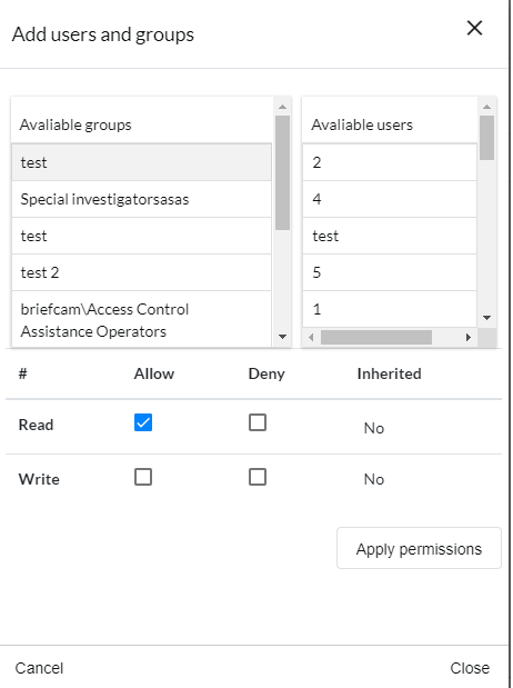

Klicken Sie auf die Schaltfläche Gruppe oder Benutzer hinzufügen , um den folgenden Bildschirm zu öffnen. Klicken Sie auf einen Benutzer oder eine Gruppe, wählen Sie die Rechte aus, die Sie diesem speziellen Benutzer oder dieser Gruppe zuweisen möchten, und klicken Sie auf die Schaltfläche Apply permissions .
Sie müssen für jeden Benutzer oder jede Gruppe, für die Sie Berechtigungen definieren, auf die Schaltfläche Apply permissions klicken.
Wenn Sie eine Schreibberechtigung vergeben, kann der Benutzer/die Gruppe von Kameras abgeleitete Entitäten erstellen, z. B. Verarbeitungsanfragen oder Quellen von dieser Kamera. Wenn Sie eine Leseberechtigung vergeben, kann der Benutzer/die Gruppe sehen, ob die Kamera existiert, und das Originalvideo oder den Livestream abrufen.

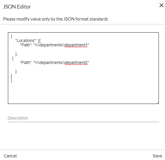

Wenn Sie beispielsweise einen Ordner Abteilung haben, der zwei Unterordner enthält: Abteilung1 und Abteilung2. Wenn Sie nur Benutzer1 Zugriff auf den Ordner Abteilung 1 und Benutzer2 Zugriff auf beide Ordner gewähren möchten, gehen Sie wie folgt vor:
  1. Definieren Sie in der Umgebungseinstellung UploadedVideoLocations zwei separate Pfade: \\Abteilung\Abteilung1 und \\Abteilung\Abteilung2. So sollte die JSON-Datei in den Einstellungen aussehen:

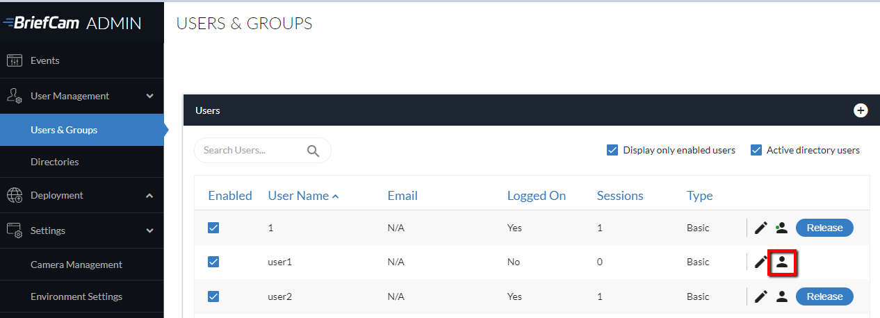

  2. Im Bildschirm Users & Groups klicken Sie auf das Berechtigungssymbol für einen der Benutzer. Im Beispiel unten ist das Symbol für user1(ein für dieses Beispiel definierter Benutzer) markiert.

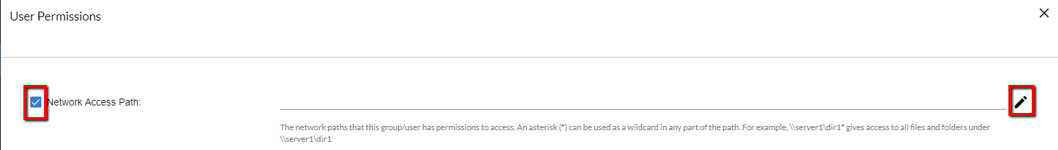

  3. Aktivieren Sie das Kontrollkästchen Network Access Path und klicken Sie auf das Edit icon white.pngSymbol bearbeiten.

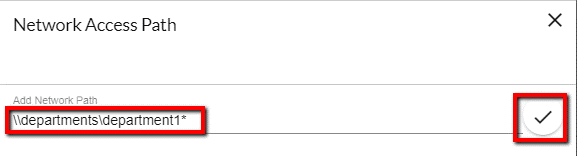

  4. Im Feld Add Network Path geben Sie den Pfad zu Abteilung 1 ein: \\Abteilung\Abteilung1* (die Schrägstriche müssen nicht wie in der JSON-Datei verdoppelt werden).
  5. Stellen Sie sicher, dass Sie auf das Häkchen klicken, um die Berechtigung zu erteilen.
