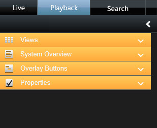

本章節中的設定與覆蓋按鈕屬性窗格有關。 若要存取這些窗格,請按一下設定按鈕,並確保左側的保導覽窗格可見。
Access camera properties and overlay button properties in XProtect Smart Client.
