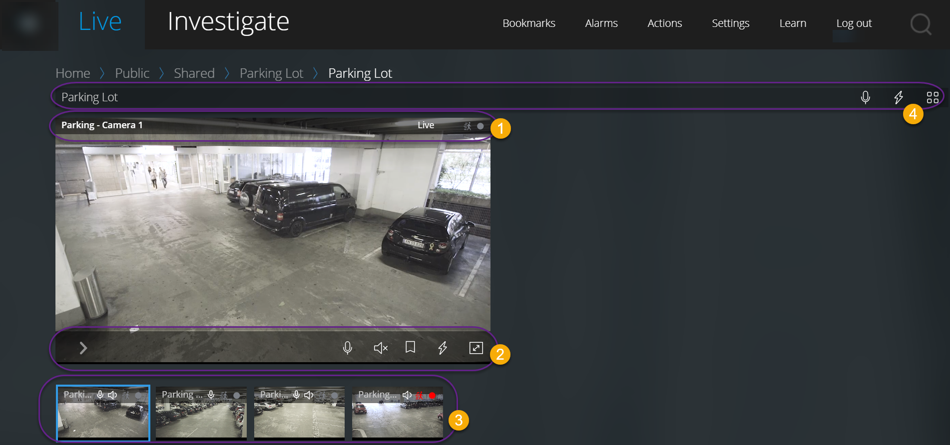

ライブタブでカメラを見つけてクリックします。
カメラのタイトルバーで:
- カメラの名前を確認します。
- 閲覧中のビデオがライブなのか、再生モードなのかを確認します。
- カメラが動きを検知しているか、ビデオを録画しているか、その両方なのかを確認します。
シンボル |
動きが検知されているか? |
ビデオが録画されているか? |
カメラツールバーで:
アイテム |
可能なアクション |
ライブビデオを一旦停止して、録画されたビデオを再生します(1台のカメラから録画を再生するを参照)。 |
PTZ カメラを動かしズームする (PTZ カメラに限る). |
PTZ カメラ をXProtect Smart Clientで指定したPTZプリセットポジションに動かす (プリセットされたPTZ カメラのみ) |
受信音声を聞くのを開始するか停止します(受信音声の再生条件を参照)。 |
1つのカメラへのプッシュ・トゥ・トークをスタートするには、クリックしたままホールドします。 音声の送信を終了するにはアイコンをリリースします(プッシュ・トゥ・トーク使用のための要件を参照)。 |
ライブビデオにブックマークを追加して、関連するビデオシーケンスをすばやく見つけます(ブックマークを追加または編集するを参照)。 |
カメラの全アクションを表示します。アクションを選択して有効にします。 |
全画面にします。Escを再度クリックまたは押して、全画面を終了します。 |
サムネイルストリップにて:
- ビューですべてのカメラからのライブビデオを確認してください
- どのカメラにマイクが付随しているのかを確認します
- どのカメラがスピーカー付きかを見る。
- 他のカメラにスイッチするには、そのカメラをクリックします。
- サムネイルストリップをリサイズするには、マウスをサムネイルストリップの上まで持っていき、ストリップをクリックし、ドラッグして上げ下げします。
ビューのツールバー上:
- ビュー内にある音声装置付きカメラすべてに音声配信を始めるには、
をクリックしたままホールドします。
をクリックして、ビュー内の全カメラの全アクションを表示します。アクションを選択して有効にします。
- ビューで、すべてのカメラからのより大きなライブビデオを見るには
をクリックします。
