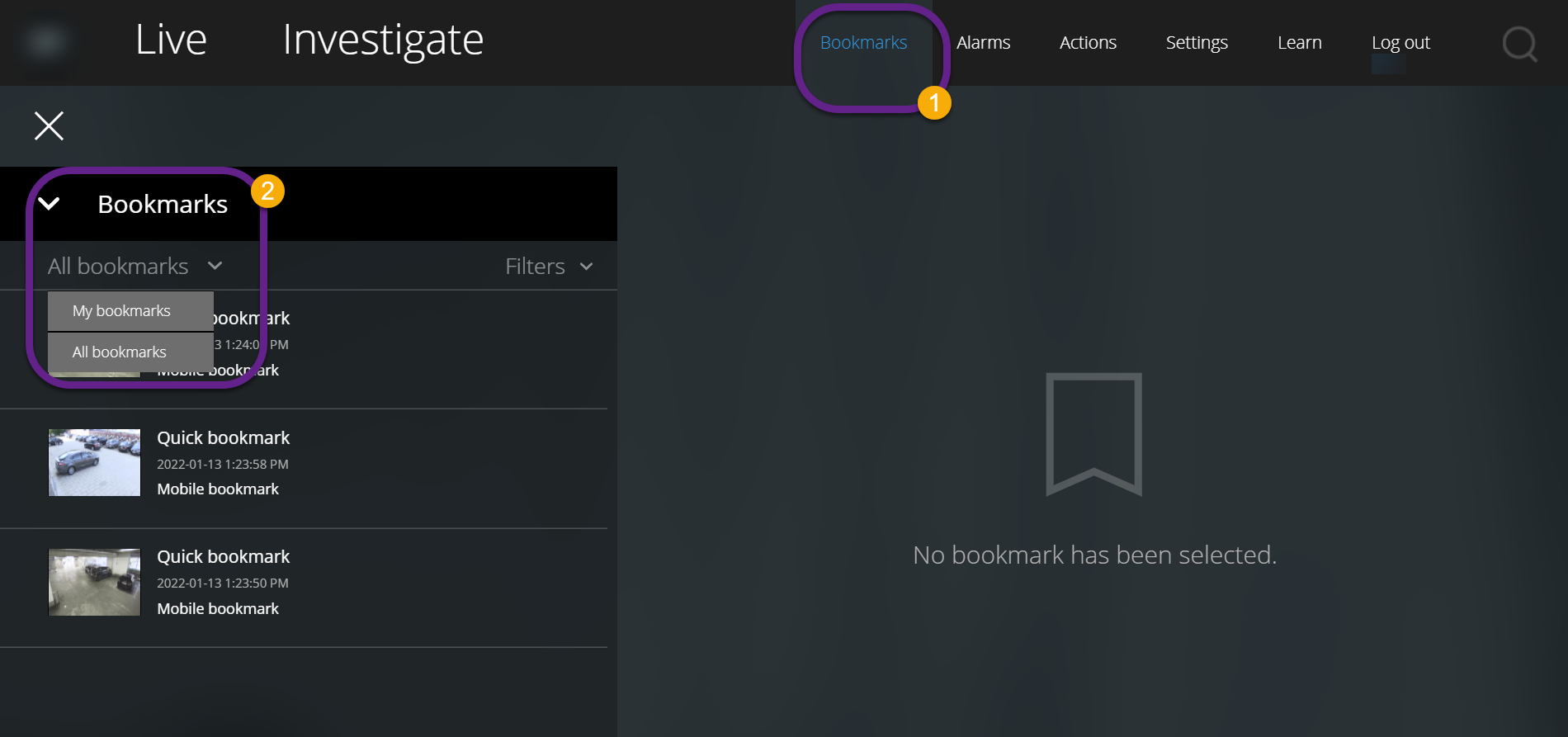

  1. ホームページで、ブックマークをクリックしてブックマークリストを開きます。
  2. ブックマークリストで、すべてのブックマークを選択してすべてのユーザーが作成したブックマークの完全なリストを開くか、マイブックマークを選択して自分で作成したブックマークのみを表示するブックマークのリストを開きます。

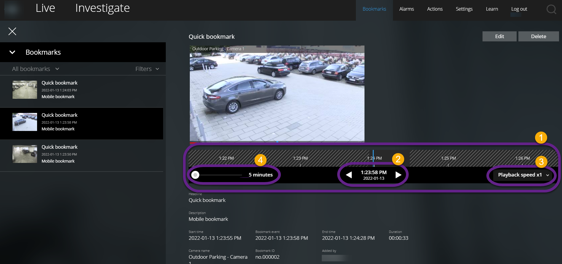

  1. 表示したいブックマークに移動し、それをクリックします。ブックマークの詳細が表示されたペインが表示されます。
  2. オプション。ブックマークのリストが長すぎる場合は、さらに読み込むをクリックして、手順3を繰り返します。
  3. タイムラインバーで、をクリックしてブックマークビデオクリップを再生するか、またはをクリックしてビデオクリップを逆再生します。右下隅再生速度リストから、ビデオの再生速度を選択します。左下隅で、スライダーをドラッグして、ブックマークビデオクリップの特定の継続時間を定義できます。

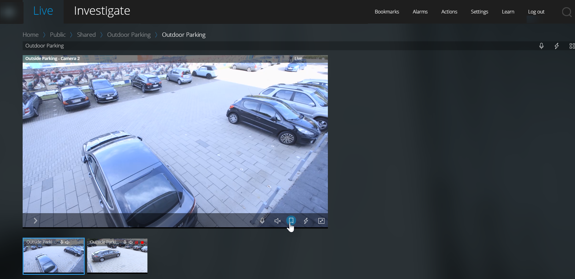

ライブモードでビデオにブックマークを追加する手順:
  1. ホームページで、カメラビューを選択してから、ビューで必要なカメラを選択します。
  2. クリック. ブックマークは、システムによって自動的に割り当てられたクイックブックマークという名前で追加されます。

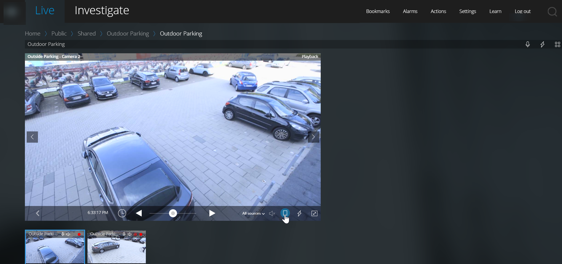

再生モードでビデオにブックマークを追加する手順:
  2. 再生モードに切り替えるには、をクリックします。

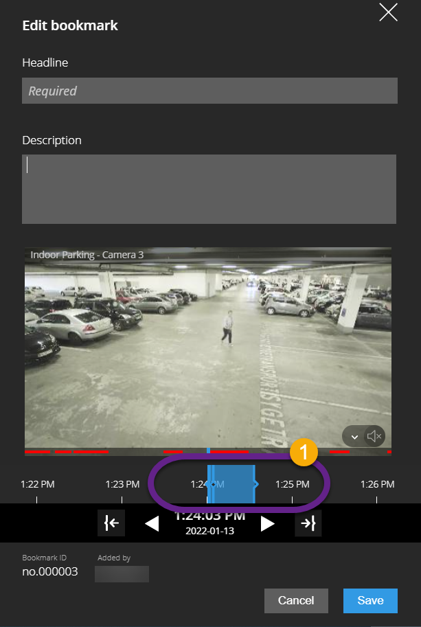

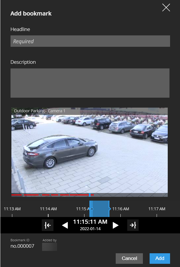

  3. 再生コントロールバーで、をクリックします。ブックマークの追加ウィンドウが表示されます。
  1. ヘッドラインフィールドに、ブックマークの名前を入力します。
  2. オプション。説明フィールドで、インシデントについて説明します。
  3. オプション。ブックマークイベントの時刻とビデオクリップの開始時刻/終了時刻はシステム管理者によって指定されますが、これらの設定は調整できます。時刻を調整するには、タイムラインバーのインジケーターをドラッグします。
  4. [追加] をクリックします。

  4. 右上隅で、編集をクリックします。ブックマークの編集ウィンドウが表示されます。
  1. [ヘッドライン] フィールドまたは [説明] フィールドに変更を入力するか、タイムラインバーでインジケーター をドラッグしてブックマーククリップの時間を調整します。
  2. 保存をクリックします。

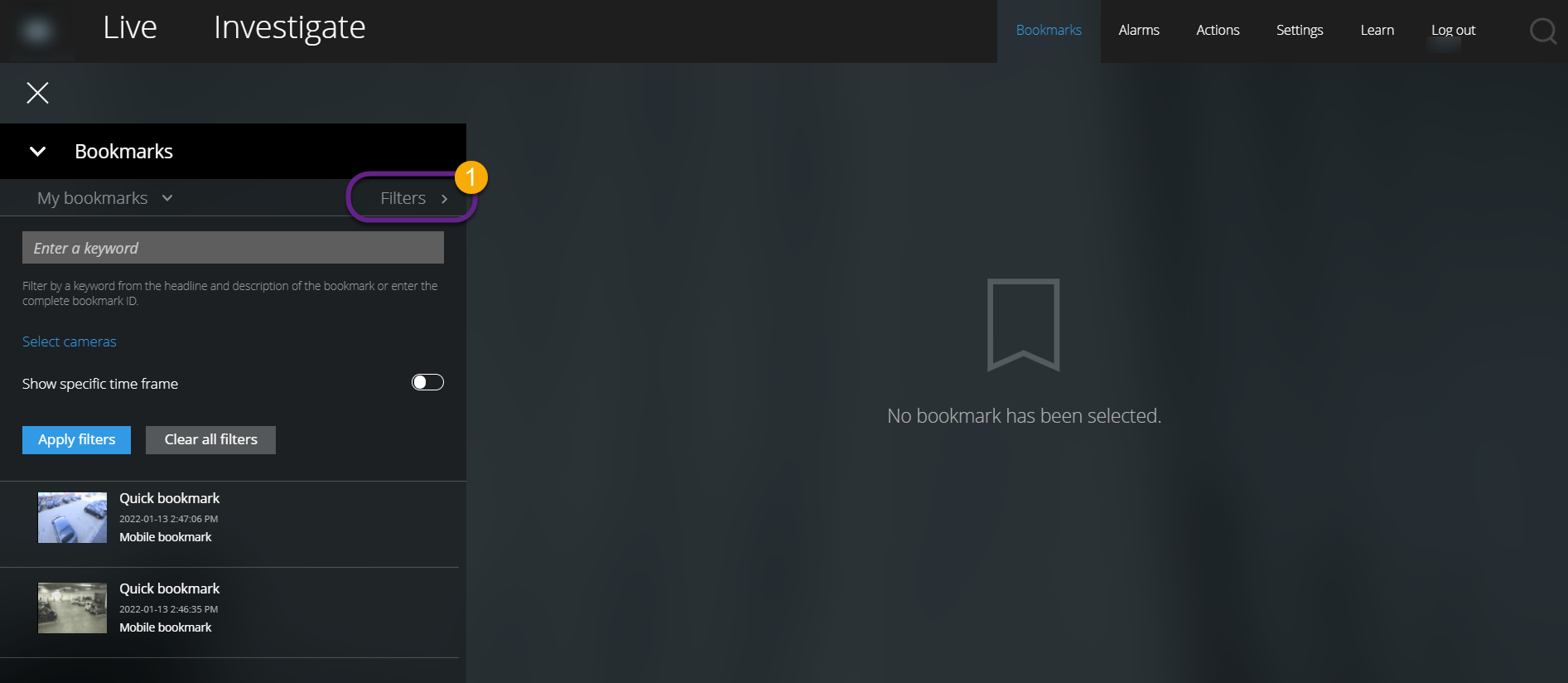

ブックマークをフィルタリングする
特定のブックマークを見つけるため、検索し、フィルター適用を使用できます。 ブックマークにフィルターを適用する方法は3通りあります:
  • ブックマークのヘッドラインまたは説明に含まれるキーワードを入力することや、ブックマークIDをすべて入力することができます。
  • 指定のカメラを選択できます
  • 事前設定された時間間隔を選択できます。フィルターとして適用する時間間隔をカスタマイズすることもできます。
キーワードでブックマークにフィルターを適用する手順
  1. [ブックマーク] タブで、[フィルター] リストを展開します。
  2. [キーワードを入力] フィールドにブックマークのヘッドラインまたは説明に含まれるキーワードを入力するか、ブックマークIDをすべて入力します。
  3. フィルターを適用するには、[フィルターを適用] をクリックします。

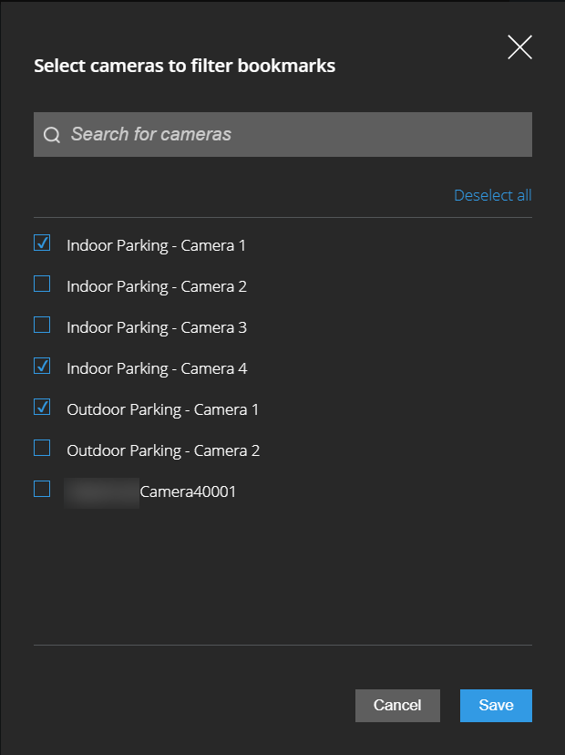

選択したカメラでブックマークにフィルターを適用する手順
  2. [カメラの選択] を選択します。 [ブックマークにフィルターを適用するためカメラを選択] ウィンドウが開き、利用できるすべてのカメラのリストが表示されます。
  3. オプション。速やかに指定のカメラを見つけるには、[カメラの検索] オプションを使用します。
  4. カメラリストから、フィルターとして適用するカメラを選択します。
  5. オプション。選択を元に戻すには、各カメラのチェックボックスのチェックを外すか、[すべて選択解除] を選択します。
  6. 選択内容を保存するには、[保存] をクリックします。
  7. 選択したカメラをフィルターとして適用するには、[フィルターを適用] をクリックします。
  8. オプション。フィルターの選択を解除するには、[すべてのフィルターをクリア] をクリックします。

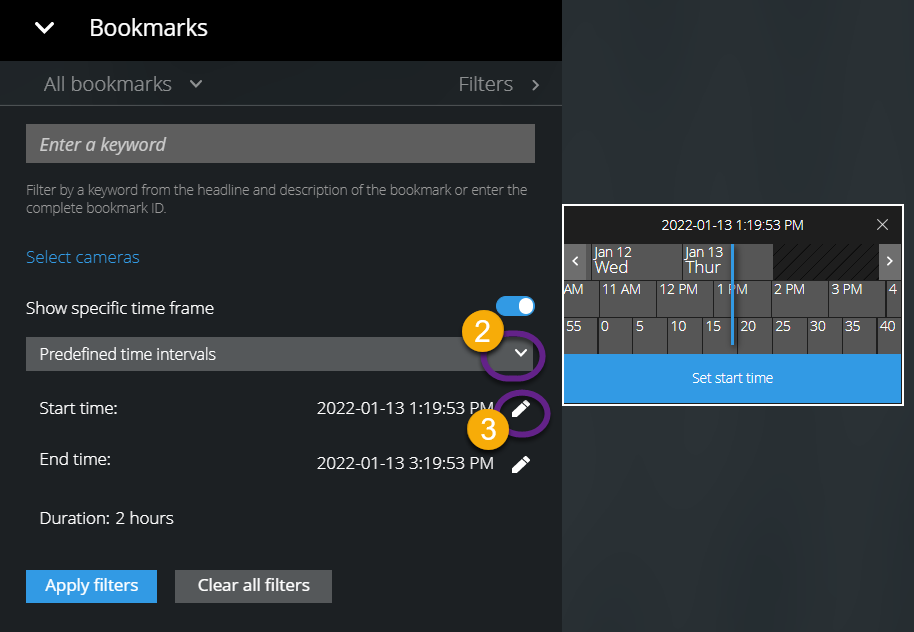

事前に設定したまたはカスタマイズした時間間隔でブックマークにフィルターを適用する手順

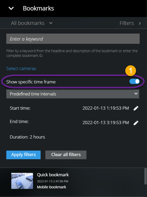

事前に設定したまたはカスタマイズした時間間隔(ブックマークに追加したビデオシーケンスの開始時刻と終了時刻の間の時間間隔)が含まれる指定の時間枠を使用してブックマークのリストにフィルターを適用できます。時間枠のデフォルトの継続時間は2時間に設定されています。
  2. [指定時間枠を表示] 設定を有効にします。
  3. [事前設定された時間間隔] のリストを展開し、次のいずれかのオプションを1つ選択します:
    • 直近2時間
    • 直近12時間
    • 直近6時間
    • 直近24時間
    • 昨日
    • 直近7日間
  1. オプション。ブックマークに追加したビデオシーケンスの開始時刻と終了時刻の間の時間間隔をカスタマイズするには、を選択し、タイムピッカーを開き、希望の開始時刻と終了時刻を設定します。
  2. フィルターを適用するには、[フィルターを適用] をクリックします。
