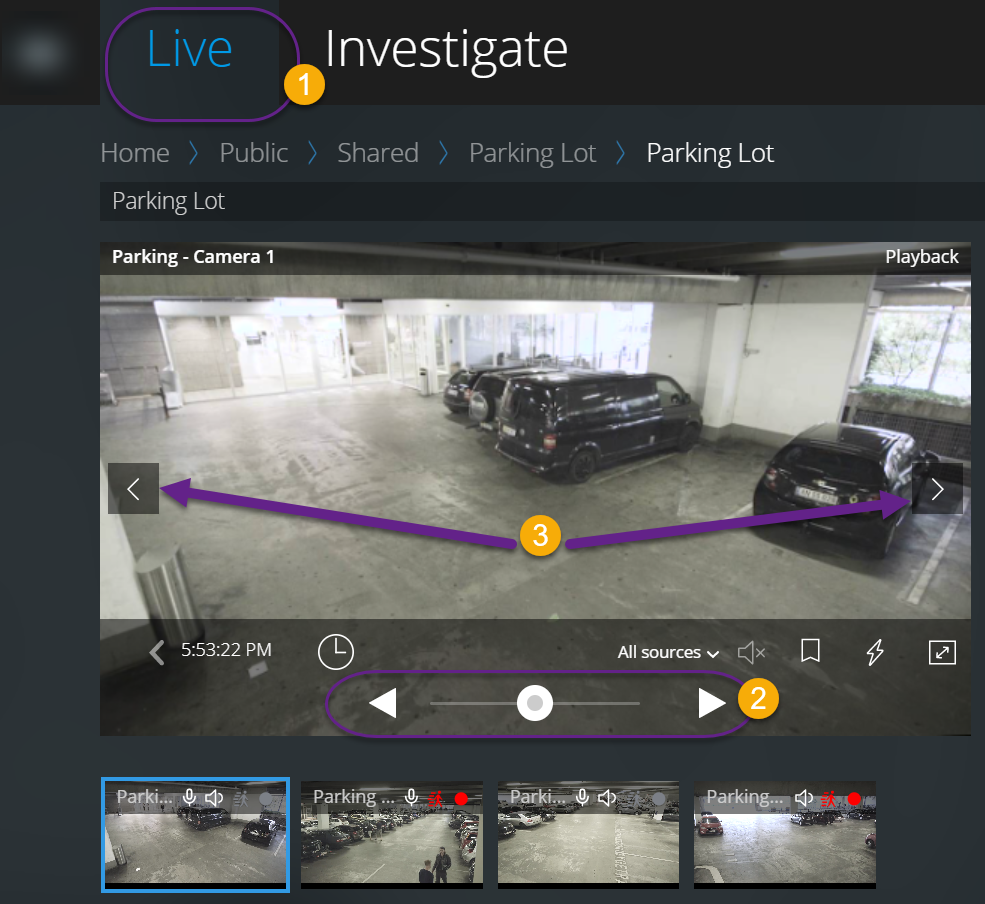

1台のカメラからの映像は、[ライブ]タブと[調査]タブどちらからでも再生できます。
ライブタブで:
- カメラを見つけ、クリックします。
- カメラツールバーで、[
]をクリックし、ライブビデオを停止します。
再生コントロールバーが現れます。
再生コントロールバー :
アイテム |
可能なアクション |
左にドラッグして巻戻しするか、右にドラッグして早送りする。デフォルトでは、シャトルが真ん中に位置している時は、再生スピードは通常です。 |
ビデオを再生または逆再生する。 |
前または次の画像を見る |
クリックしてタイムピッカーを開き、過去の日付および時刻を指定し、ビデオを再生する。 |
録画がいつ行われたのかを確認する。 |
ビデオ録画に録音された音声の再生を開始または停止します(受信音声の再生条件を参照)。 |
ビデオ録画が双方向音声の場合に、再生したい音声ソースを選択します(プッシュ・トゥ・トーク使用のための要件、ビデオ録画における音声の再生(説明付き)を参照)。 |
録画されたビデオにブックマークを追加して、関連するビデオシーケンスをすばやく見つけます(ブックマークを追加または編集するを参照)。 |
