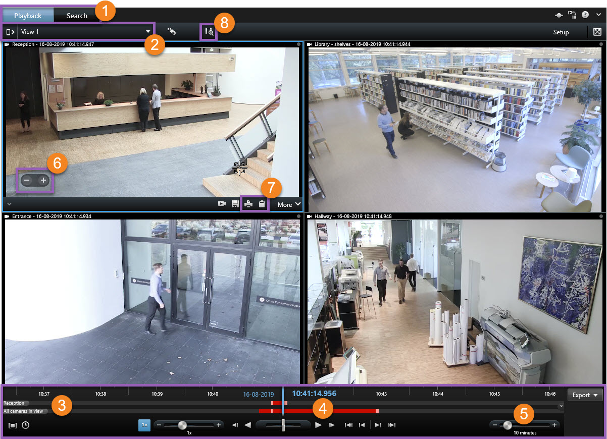

Visão geral do XProtect Smart Client – Player
Número Descrição
1
Investigue as gravações exportadas na guia Reprodução e execute pesquisas na guia Pesquisar.
2
Selecione a visualização que contém as câmeras de seu interesse.
3
Arraste a linha do tempo para frente e para trás para navegar pelo vídeo gravado. Consulte Linha do tempo (explicado).
4
Use os controles de navegação de tempo para reproduzir vídeos ou pule para um momento específico no tempo. Consulte Controles de navegação de tempo (explicado).
5
Altere o intervalo de tempo. A faixa pode abranger cinco minutos ou quatro semanas.
6
Aumentar e reduzir zoom.
7
Copie uma imagem estáticaFechadoUma imagem estática simples. para a área de transferência, para que possa colá-la, por exemplo, em um documento ou imprimir um relatório de vigilância com uma imagem estática e informações relacionadas.
8
Iniciar pesquisa em uma nova janela com as câmeras na visualização atual pré-selecionadas.

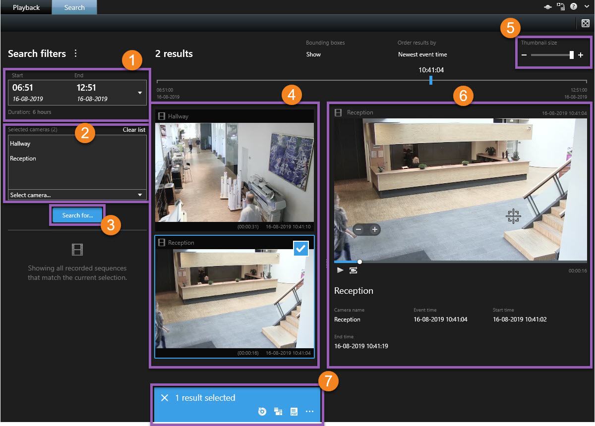

Pesquisar no XProtect Smart Client – Player
Na guia Pesquisar, você pode pesquisar as gravações incluídas na exportação, por exemplo, se desejar pesquisar um subgrupo das câmeras.
Você pode pesquisar por gravações, movimento e marcadores.
Número Descrição
1
O intervalo de tempo é definido automaticamente com base no intervalo de tempo da exportação. Você pode definir seu próprio intervalo de tempo, por exemplo Intervalo personalizado.
2
Adicione as câmeras que deseja pesquisar.
3
Especifique o que procurar, por exemplo, Movimento. Você pode combinar categorias de pesquisa.
4
Revisar a lista de resultados da pesquisa. Role para visualizar os próximos resultados ou os anteriores.
5
Use o controle deslizante Tamanho miniatura para reduzir ou aumentar as imagens miniatura.
6
Reproduzir vídeos a partir dos resultados da pesquisa.
7
Tome outras providências com base nos resultados da sua pesquisa, por exemplo, crie relatórios em PDF ou compartilhe evidências impressas. A barra de ação aparece quando você selecionar a caixa de verificação azul dentro dos resultados da pesquisa.
Para obter mais informações sobre os recursos na guia Pesquisar, consulte Pesquisar por vídeo.

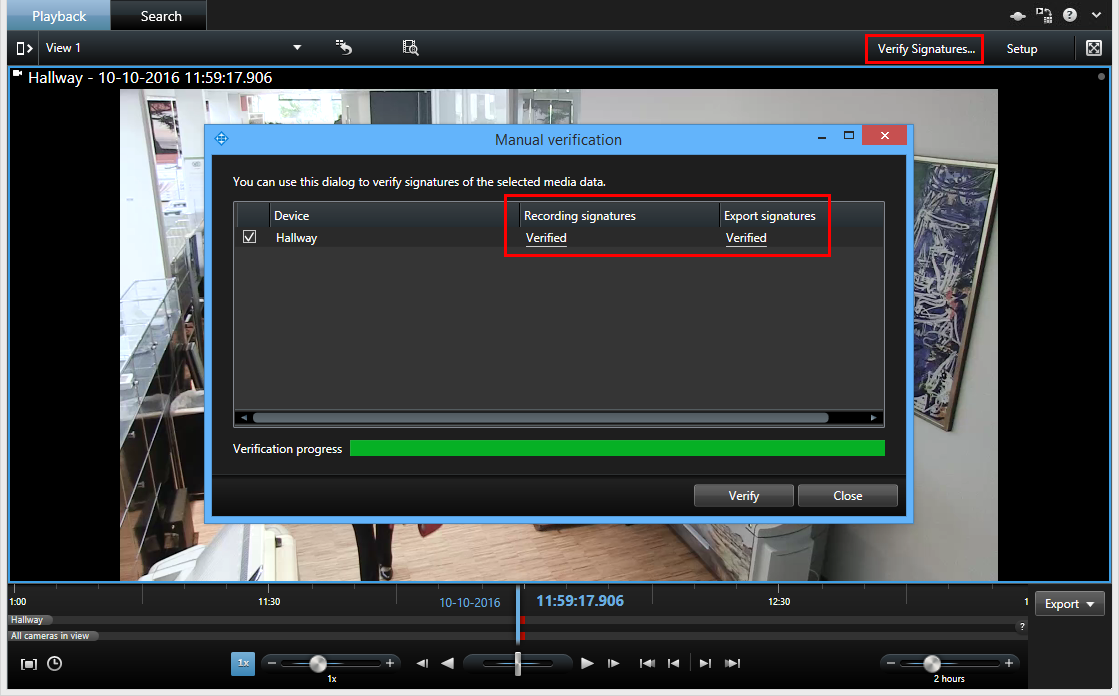

Verificar assinaturas digitais
Se estiver revisando as evidências de vídeo no Smart Client – Player, e o material exportado tiver assinaturas digitais, você pode verificar que a gravação não foi adulterada desde que foi gravada, ou desde que a exportação foi feita, ou ambos.
A assinatura digital não funciona para o XProtect Smart Client 2017 R1 ou anterior que se conecta a uma versão do sistema VMS XProtect 2017 R2 ou mais recente, e a exportação não terá êxito.
Etapas:
  1. Na barra de ferramentas, clique no botão Verificar Assinaturas. A janela Verificação manual é exibida. Aqui você pode ver os dispositivos selecionados para a exportação.
  2. Clique em Verificar para iniciar o processo de verificação. O sistema verifica a autenticidade da assinatura de gravação e da assinatura de exportação.
  3. Para verificar se você pode confiar na verificação da assinatura de gravação:
    1. Na coluna Assinaturas da gravação, clique no link Verificado. A caixa de diálogo Certificados aparece.
    2. Compare o valor de public_key e signature com os valores correspondentes no arquivo PublicKey.xml (C:\Program Files\Milestone\Management Server\Tools\CertificateIssuer). Se os valores diferirem, a gravação foi modificada.
  4. Para verificar se você pode confiar na verificação da assinatura de exportação:
    1. Na coluna Assinaturas de exportação, clique no link Verificado. A caixa de diálogo Certificados aparece.
    2. Compare o valor de public_key e signature com os valores correspondentes no arquivo Public Key Certificate.xml (<destino de exportação>\<nome de exportação>\Client Files\Data\Mediadata\<nome da câmera>\<nome da câmera>\Export signatures). Se os valores diferirem, o material de exportação foi modificado.
Um banco de dados pode ser verificado, verificado parcialmente (se alguns dos arquivos não tiverem as assinaturas anexadas) ou não assinado.
