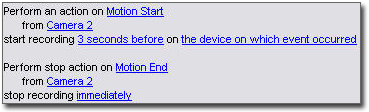

Exemplo – uma regra especificando que uma câmera especial deve começar a gravar quando detectar movimento:

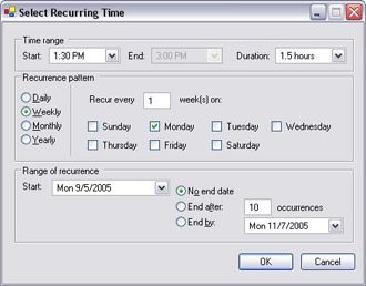

Tempo recorrente
Quando você define uma ação a ser executada em uma programação detalhada e recorrente.
Por exemplo:
  • A cada semana, todas as terças-feiras, a cada 1 hora entre 15:00 e 15:30
  • No dia 15, a cada 3 meses às 11:45
  • Todos os dias, a cada 1 hora entre 15:00 e 19:00
A hora é baseada nas configurações de hora locais do servidor no qual o Management Client está instalado.
Para obter mais informações, consulte Tempo recorrente.

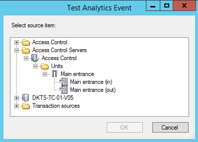

  • Eventos analíticos: Os eventos analíticos são dados recebidos de fornecedores externos de uma análise de conteúdo de vídeo (VCA). Você pode usar os eventos de análise como base para alarmes

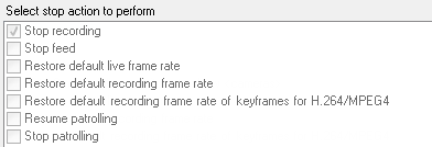

Algumas ações requerem uma ação de parada. Exemplo: Se você selecionar a ação Iniciar gravação, a gravação começa e potencialmente continua indefinidamente. Portanto, a ação Começar gravação tem uma interrupção compulsória chamada Interrupção de gravação.
O assistente Regra de gerenciamento garante que você especifique ações de parada quando necessário:
Selecionando ações de interrupção. No exemplo, observe a ação de parada obrigatória (selecionada, esmaecida), as ações de parada não relevantes (esmaecidas) e as ações de parada opcionais (selecionáveis).

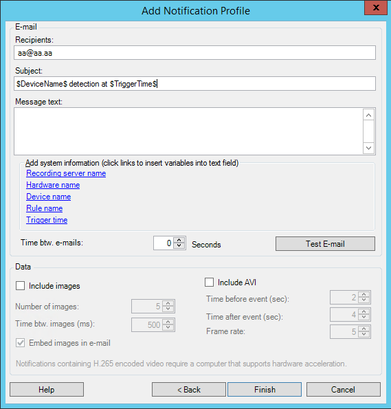

Enviar notificação para <perfil>
Envia uma notificação, usando uma notificação de perfil particular. Ao selecionar este tipo de ação, o assistente Gerenciar Regra solicitará que você selecione um perfil de notificação e quais dispositivos a partir dos quais as imagens de pré-alarme serão incluídas. Somente pode ser selecionado um perfil de notificação; não é possível selecionar diversos perfis de notificação. Um único perfil de notificação pode conter diversos destinatários.
Você também pode criar mais regras para o mesmo evento e enviar notificações diferentes para cada um dos perfis da notificação. Clicando com o botão direito do mouse em uma regra na lista de Regras você pode copiar e usar novamente o conteúdo das regras.
Este tipo de ação requer que pelo menos um perfil de notificação tenha sido definido. Imagens de pré-alarme só são incluídas se a opção Incluir imagens foi habilitada no perfil de notificação em questão.

Nenhuma ação de interrupção obrigatória: Esse tipo de ação não requer uma ação de parar.É possível especificar ações de parar opcionais para serem realizadas tanto em um evento quanto período de tempo.

Gravar em movimento
Execute uma ação em Movimento iniciado de todas as câmeras para começar a gravar três segundos antes do dispositivo no qual ocorreu o evento
Execute uma ação de parada em Movimento interrompido de todas as câmeras para a gravação três segundos após o movimento

Tempo recorrente
Por exemplo:
Opcionalmente, você pode selecionar um perfil de tempo, para garantir que a regra seja executada somente dentro ou fora desse intervalo do perfil de tempo.

Especificar uma hora recorrente
Quando você seleciona Adicionar tempo recorrente, a janela Selecionar tempo recorrente aparece:
  1. Na janela Selecionar hora, especifique intervalo de tempo, o padrão de recorrência e intervalo de recorrência.
  2. Clique em OK.

Adicionar perfis de notificação
  1. Expanda Regras e Eventos, clique com o botão direito do mouse em Perfis de Notificação > Adicionar Perfil de Notificação. Isso abre o assistente Adicionar Perfil de Notificação.
  2. Especifique o nome e a descrição. Clique em Avançar.
  3. Especifique destinatário, assunto, texto da mensagem e tempo entre e-mails:
  4. Para enviar um teste da notificação por e-mail para os destinatários especificados, clique em Testar e-mail.
  5. Para incluir imagens estáticas de pré-alarme, selecione Incluir imagens e especifique o número de imagens, o tempo entre as imagens e se quer incorporar imagens em e-mails.
  6. Para incluir clipes de vídeo AVI, selecione Incluir AVI e especifique o tempo antes e depois do evento e a taxa de quadros.
  7. As notificações que contêm o vídeo codificado H.265 requerem um computador que suporta aceleração de hardware.
  8. Clique em Concluir.

Testar a análise de um caso
Depois que você criar um evento analítico, você pode testar os requisitos (consulte Testar Evento de Análise (propriedades)), por exemplo, que o recurso eventos analíticos foi ativado em Management Client.
  1. Selecione um evento de análise existente.
  2. Em propriedades, clique no botão Testar Evento. Será exibida uma janela que mostra todas as fontes possíveis de eventos.
  3. Selecionar a fonte do evento de teste, por exemplo uma câmera. A janela é fechada e é exibida uma nova janela que apresenta quatro condições que têm de ser atendidas para que o evento de análise funcione.
Como um teste adicional, em XProtect Smart Client você pode verificar se o evento de analítico foi enviado para o servidor de eventos. Para fazer isso, abra XProtect Smart Client e visualize o evento na guia Gerenciador de Alarmes.
