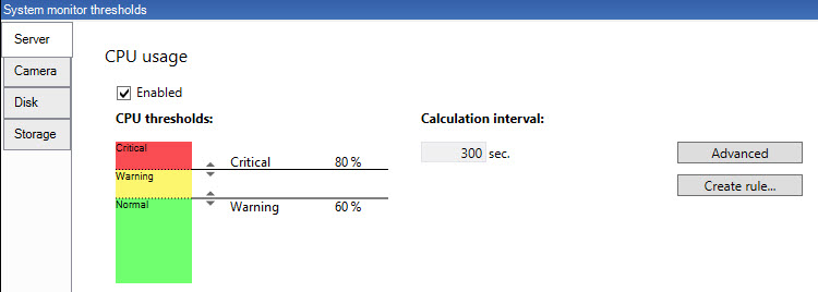

Definir limites do monitor do sistema
  1. No painel Navegação local, selecione Limites do monitor do sistema.
  2. Marque a caixa de seleção Ativar do hardware relevante se você ainda não o tiver ativado. A figura abaixo mostra um exemplo.
  3. Arraste o controle deslizante para cima ou para baixo para aumentar ou diminuir o valor limite. Existem duas barras disponíveis para cada item de hardware mostrado no controle de limites, separando os níveis Normal, Atenção e Crítico.
  4. Insira um valor para o intervalo de cálculo ou mantenha o valor padrão.
  5. Se você quiser definir valores em peças individuais de hardware, clique em Avançado.
  6. Se você quiser especificar regras para determinados eventos ou em intervalos de tempo específicos, clique em Criar regra.
  7. Depois de ter definido os níveis limite e intervalos de cálculo relevantes, selecione Arquivo > Salvar no menu.
Exemplo de definição de limite:
  • Vermelho indica que você atingiu um estado crítico
  • Amarelo é um estado de aviso indicando que você está próximo de atingir o estado crítico
  • Verde indica que as coisas estão em um estado normal e dentro de seus valores limite selecionados

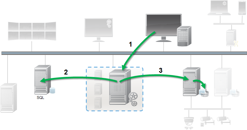

Diagrama de fluxo do sistema de proteção de evidências:
  1. Usuário cria proteção de evidência em XProtect Smart Client. As informações são enviadas para o Servidor de Gerenciamento.
  2. O Management Server armazena informações sobre a proteção de evidências no banco de dados SQL.
  3. O Servidor de Gerenciamento informa ao Servidor de Gravação que armazene e proteja o registro protegido no banco de dados.
