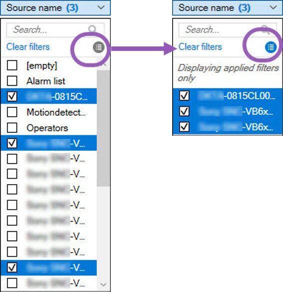

Filtrar registros
Em cada janela de registro, você pode aplicar filtros para ver entradas de registro, por exemplo, de um intervalo de tempo, dispositivo ou usuário específico.
No painel Navegação do site, selecione Registros do servidor. Por padrão, a guia Registros do sistema é exibida.
Para navegar entre tipos de registro, selecione uma guia diferente.
Sob as guias, selecione um grupo de filtros, por exemplo, Categoria, Tipo de fonte ou Usuário.
Uma lista de filtros aparece.
Selecione um filtro para aplicá-lo. Selecione o filtro novamente para removê-lo.
Opcional: Em uma lista de filtros, selecione Exibir apenas filtros aplicados para ver apenas os filtros que você aplicou.
O conteúdo de sua exportação muda dependendo dos filtros que você aplicar. Para informações sobre sua exportação, consulte Exportar registros.

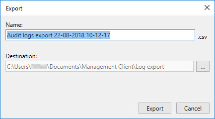

Exportar registros
A exportação de registros ajuda você a, por exemplo, salvar entradas de registros além do período de retenção do registro. Você pode exportar registros como arquivos com valores separados por vírgula (.csv).
Para exportar um registro:
Selecione Exportar no canto superior direito. A janela de Exportação aparece.
Na janela Exportação , no campo Nome, especifique um nome para o arquivo de registro.
Por padrão, arquivos de registro exportados são salvos em sua pasta Exportação de registros. Para especificar um local diferente, selecione
à direita do campo Destino.
Selecione Exportar para exportar o registro.
O conteúdo de sua exportação muda dependendo dos filtros que você aplicar. Para informações sobre sua exportação, consulte Filtrar registros.
