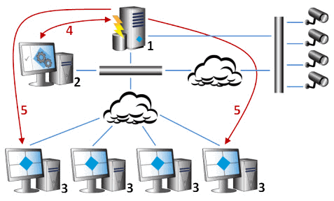

Legenda:
  1. Sistema de monitoramento
  2. Management Client
  3. XProtect Smart Client
  4. Configuração de alarme
  5. Fluxo de dados de alarme
